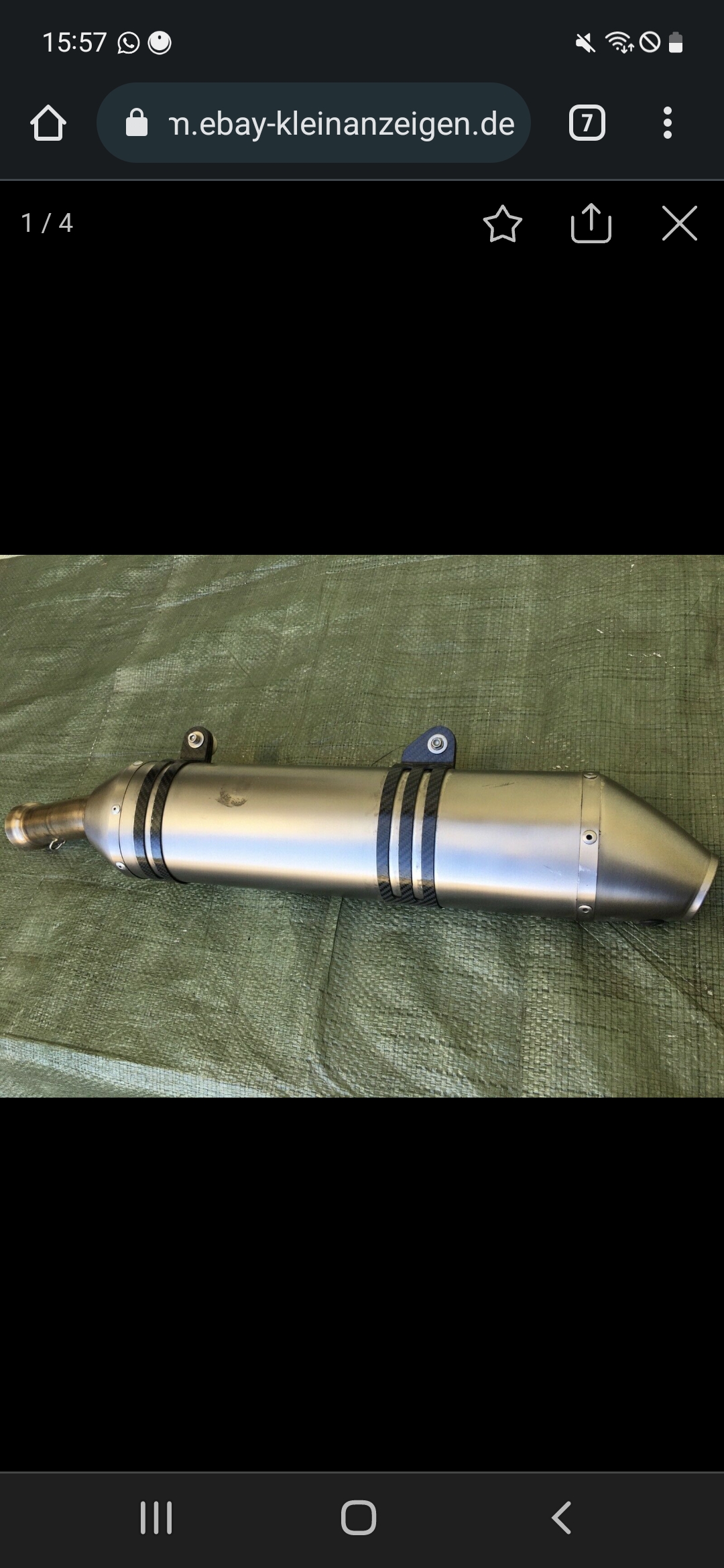

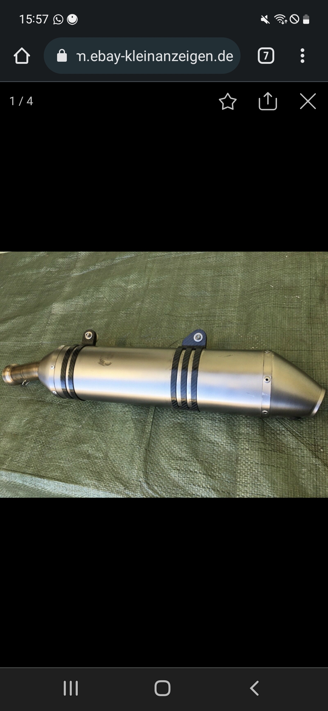

    Kurz zu mir...
    Ich heiße Daniel und besitze seit letztem Jahr August meine FE 550.
    Da ich einen Akrapovic Auspuff habe, leider ohne db killer, wollte ich nachfragen, ob jemand weiß, welchen ich nehmen kann?
    48-50mm außendurchmesser hat er ca
    Leider finde ich nur "laute" auf Kleinanzeigen und co. Da brauche ich dann aber keinen, da sich der durchmesser kaum verändert.

  • Welchen Akra hast du? Slip on oder Komplettanlage.
    Ich meine ich habe für die Komplettanlage eine Akrapovic db-Eater für Oval-Topf 100 mm lang 53mm (außen) x 32mm (innen). Slip On hat einen geringeren Außendurchmesser am Auslass....
    Tu dir einen Gefallen und kaufe original. Ich hatte zuerst einen Zubehör-Eater gekauft und der war von der Passform miserabel. Da wird die Rennleitung doch schon alleine von anschauen misstrauisch....
