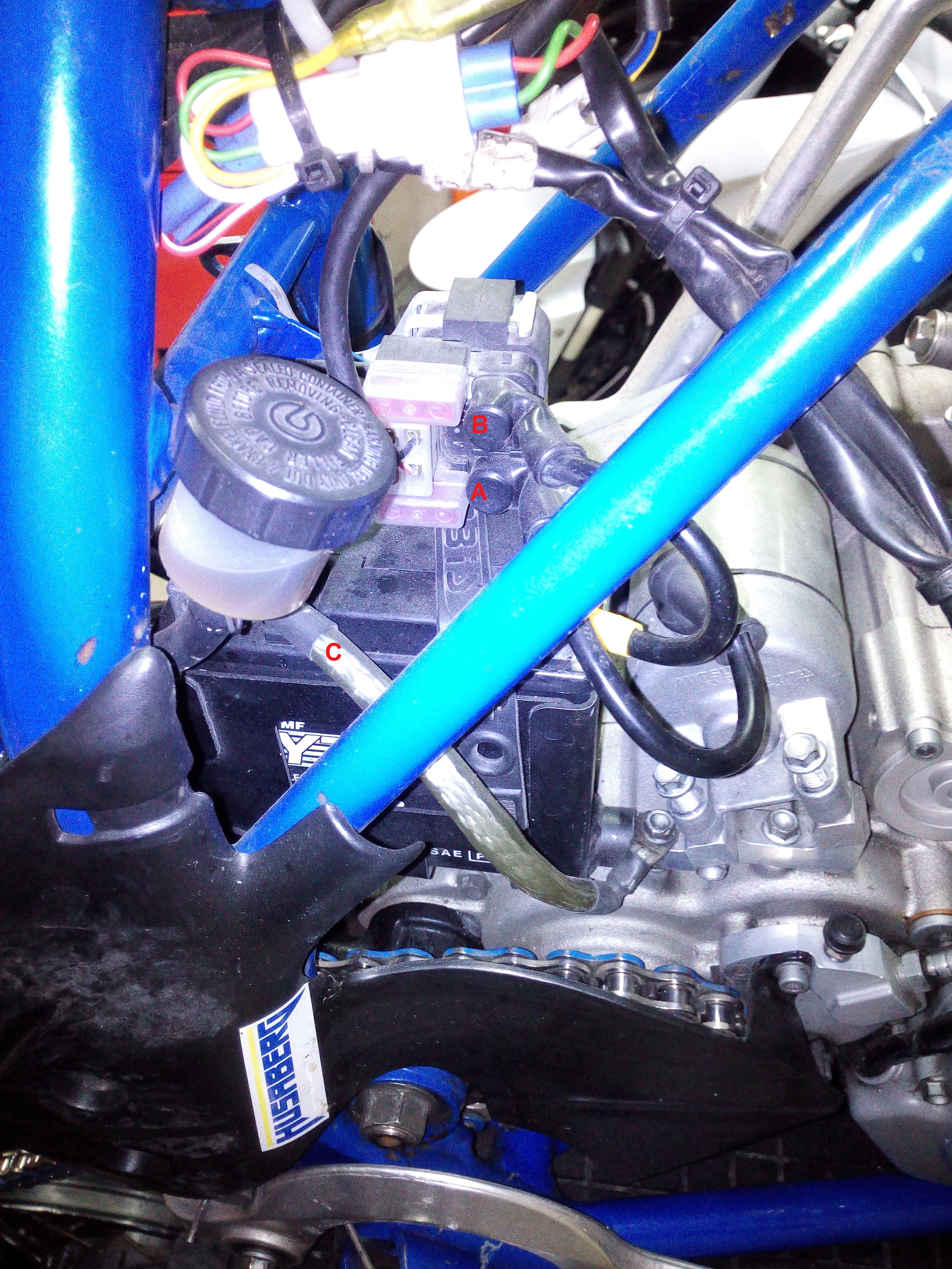

  • @Husawusa aka Mathias deine ist schon "beschnitten" . Die rennt schon :) der E-starter war bei dir ja garnet verbaut oder? Hat den nur mitgegeben als Briefbeschwerer oder so :P
    @Thors-Hammer
    ähnlich wie du bin ich aus den 6 Seiten nicht gaaanz Schlau geworden. Würdest mir in 2-3 Sätzen nochmal erklären welches Kabel genau du weggelassen hast? Tu einfach so als müsstest es nen Labrador erklären :D
    Laut dem Schaltplan vor mir kommt das Kabel A vom Starterrelais an den Anlasser!
    Kabel B geht vom Starterrelais an den Pluspol der Batterie
    Kabel C
    geht von Minuspol der Batterie auf Masse/Rahmen
    Also ich würde jetzt Kabel B an den Pluspol vom Kondensator machen
    Kabel A an den Minuspol des Kondensators - E-starter und Batterie rauswerfen....
    und Kabel C weglassen ? oder muss ich das vom Minuspol des Kondensator auf Masse/Rahmen legen?
    Vielleicht ist das auch völlig falsch, bitte zu berichten und berichtigen :)

  • @Tony:
    Ja wo ist der Kondensator? .... Such! .... Nicht das Kabel A. Nein, aus! .... Das ist der Kondensator. Bring's! .... Ja fein gemacht! :taetschel:
    Sorry, ich konnt's mich nicht verkneifen :P
    Da mein Umbau schon länger her ist, müsste ich eigentlich noch mal meine Schaltung begutachten.
    Aber ich bin mir recht sicher, dass ich das Kabel A raus geschmissen habe. Das steuert nämlich nur den E-Starter an.
    Kabel B und C sind die Anschlüsse der Batterie an den Stromkreis (B) und die Masse (C).
    Das Massekabel muss bleiben, weil Du sonst keinen geschlossenen Stromkreis hast.
    Der Kondensator kommt dann an die Stelle der Batterie und der Anschluss von Kabel A am Relais bleibt leer.
    Zur Sicherheit gucke ich mir das noch mal an meiner Berg an und gebe Dir dann Bescheid. Sollte aber so gewesen sein.
    Ich bin mir allerdings nicht sicher, ob das Massekabel (C) nicht auch an eine andere Position gesetz werden kann.
    Rein theoretisch müsste es egal sein wo Du es an's Motorrad schraubst, ich habe es aber dort gelassen.

  • macht natürlich auch Sinn :) .. Wenn du nochmal schaust bei Gelegenheit wäre suppi :top: !
    Klingt aber erstmal gut. Das Massekabel C kann man gewiss an einem anderen Punkt befestigen, würds aber vermutlich auch gleich dort lassen.
