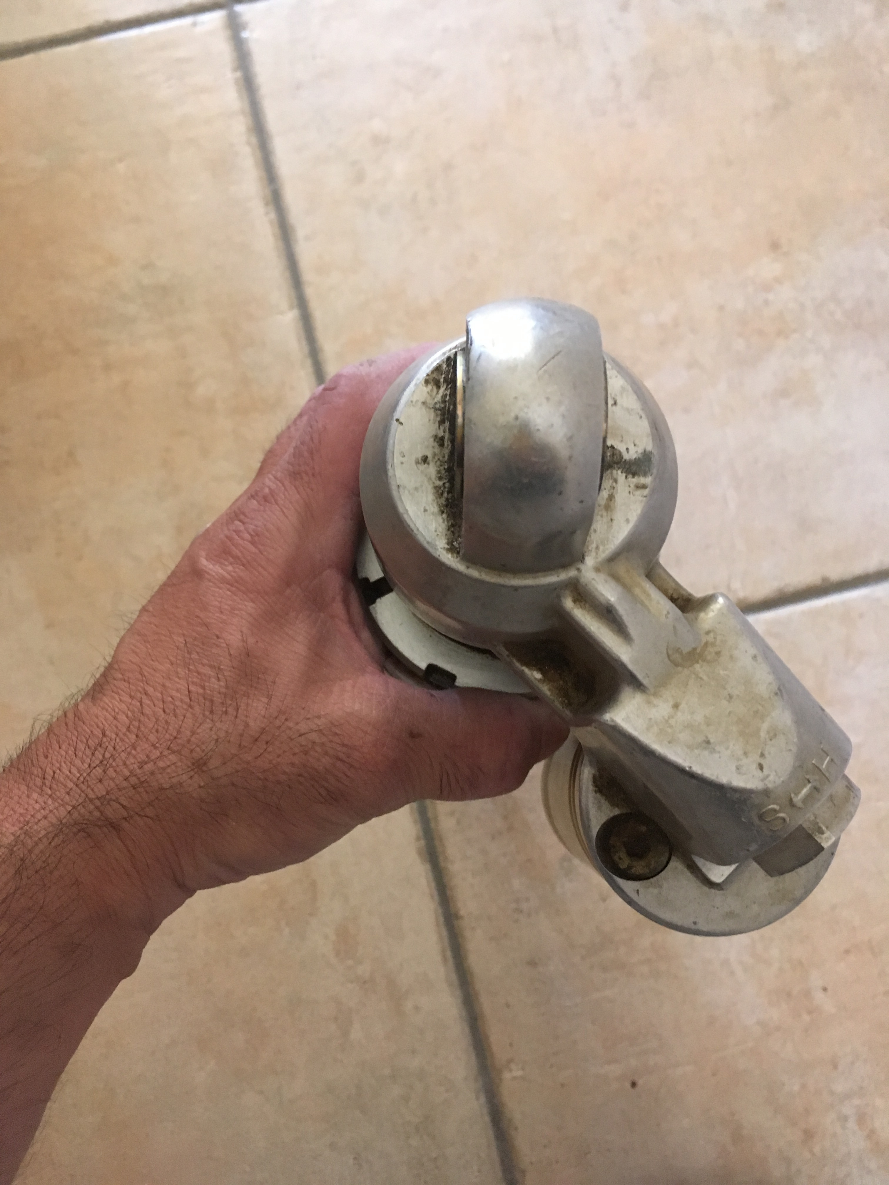

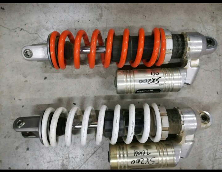

  • Big Beast schrieb:
    Wenns jemanden interessiert:
    Ich hab den oberen Teil mit Ausgleichsbehälter von KTM genommen und der untere Teil von meinem berg Dämpfer (dämpferstange).
    Das ganze wieder zusammen gebaut - voila, fertig war mein Federbein mit gedrehtem Behälter :)
    Ist es eine von der SMR 450 BJ 2003-2009 oder welche genau ?
  • Pahh, das kann ich dir beim besten Willen nicht sagen von welchem Bike das ursprünglich war.
    Aber geh einfach mal in ebay-kleinanzeigen rein und gib KTM Federbein ein.
    Da kommen dann eh gleich mehrere.
    Und viele davon sind mit 45° Behälter.
    Nur unten die Befestigung an der schwinge, da ist die Aufnahme anders.
    Und hier hab ich dann die Husaberg Dämpferstange incl. unterem Befestigungsauge für meine schwinge genommen.
    Und der obere Teil/Kopf samt Behälter hab ich von der KTM genommen.
    Spielt ja keine Rolle welches du nimmst.
    Das berg Federbein ist WP und das KTM ist auch von WP.
    Unterschied war nur die shimbelegung.
    Aber das große und ganze passt zusammen.
    Hinterher hab ich's hald zu pepe-tuning geschickt, denen die ganzen Eckdaten gegeben was sie wissen wollten, und dann haben die mir das Federbein auf SM sprich für Straßenbetrieb abgestimmt.
    Und was soll ich sagen, könnt mich bzgl. des Fahrkomfort nicht beschweren.
    Besorg dir einfach ein billiges KTM Federbein, und nimm deins und das von KTM auseinander und mach wieder eins draus.
    Von Husaberg gab's soweit ich weiß auch eins, aber glaub nur in der 450ger Reihe.
    Nagel mich aber nicht fest jetzt.
    War mir hald zu blöd gerade auf ein solches zu warten.
    Gewusst hab ich's auch nicht ob's passt, aber gehofft hab ich's. :D

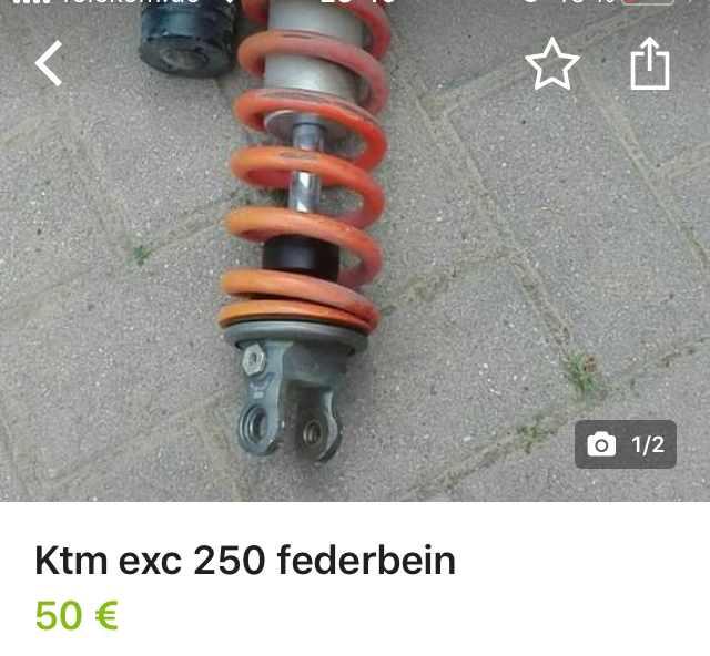

  • Das begehrte Stück ist da :top: .
    Es ist ein Federbein von einer EXC!
    Das schicke ich mit meine Ferderbein zum Fahrfehrksspezi der dann den Federbeinkopf von der EXC an meiner schraubt (ja mein bekommt auch eine Revison,keine Angst ) und dann geht’s runter nach SR :thumbsup: .
    Wer so einen Umbau machen will muß nach einem EXC Federbein
    BJ 2003-2008 ausschau halten .
