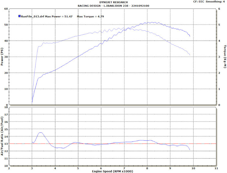

    Professioneller ist es aber, das ganze von einem Motorspezialisten machen zu lassen, der für jede Motordrehzahl das Gas-Luftgemisch mitloggen kann. Das sollte bei so einem Motor knapp über dem stöchiometrischen Verhältnis (optimale Verbrennung) liegen. Da erkennst Du dann auch, ob beim Öffnen der Drosselklappe/Gasschieber das Gemisch abmagert oder überfettet.
    Hier mal ein Beispiel einer FC 501 von 2000:

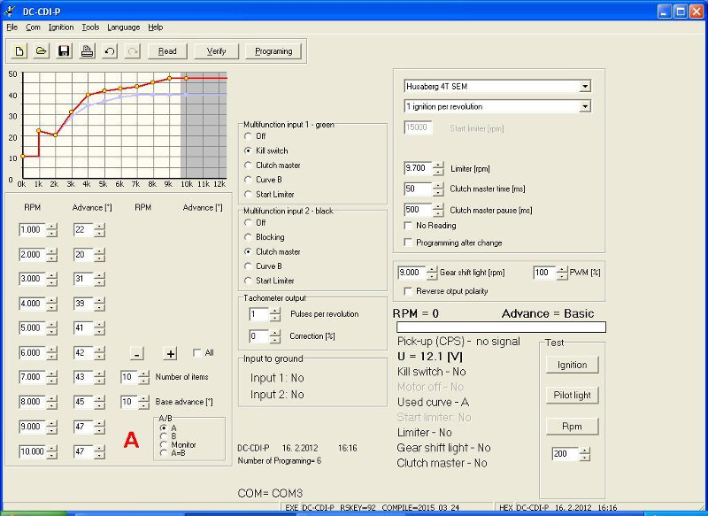

    Wenn Du die CDI an die Stromversorgung hängst und das USB-Interface anschließt, kannst Du eine Verbindung herstellen und die Werte Deiner CDI auslesen. Hier mal ein nicht so gutes Beispiel von meiner CDI (zu viel Vorzündung - also bitte nicht übernehmen!!!!)

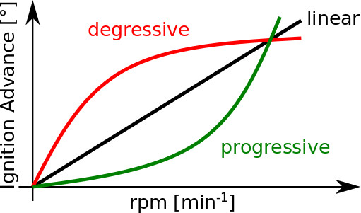

    Ziel bei der Optimierung der Zündkurve (Vorzündung) ist es, den sweet-spot zu treffen, bei dem Der Motor die meiste Leistung abdrückt. Das heißt, den Zeitpunkt für die kontrollierte Verbrennung des Gasgemisches (Expansion) so zu wählen, das der Kolben bei der Aufwärtsbewegung durch zu frühzeitige Gas-Expansion nicht gebremst wird und das Deine Verbrennungsenergie bei zu später Expansion des Gemisches (Kolben wieder auf dem Weg nach unten) nicht "verpufft". Aber diesen Punkt zu finden hängt von vielen Sachen ab (google mal nach "Ignition Advance") und Du wirst merken, dass es schnell kompliziert werden kann.

    Bei meinem Bild im letzten Post kannst Du ja sehen, dass ich meine CDI mit aberwitzigen 47° Vorzündung bekommen habe. Das kann natürlich nicht funktionieren. Deshalb ging das Teil bei ca. 6000rpm auch krachend aus. Ich vermute der Vorbesitzer hat sich im CDI programmieren geübt :P

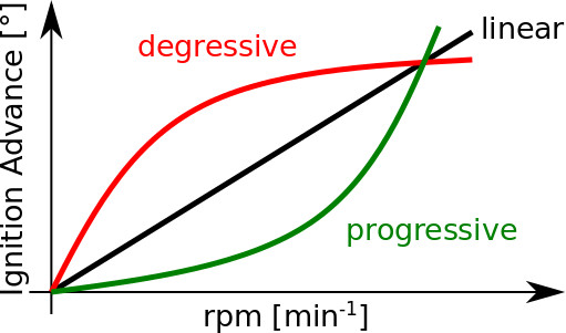

    Der Kurvenverlauf ist typischerweise degressiv (siehe Bild):

    Also ich hab eine Verbindung zum PC und ich kann die CDI auch programmieren.
    Mir fehlt im Prinzip nur eine Kurve.

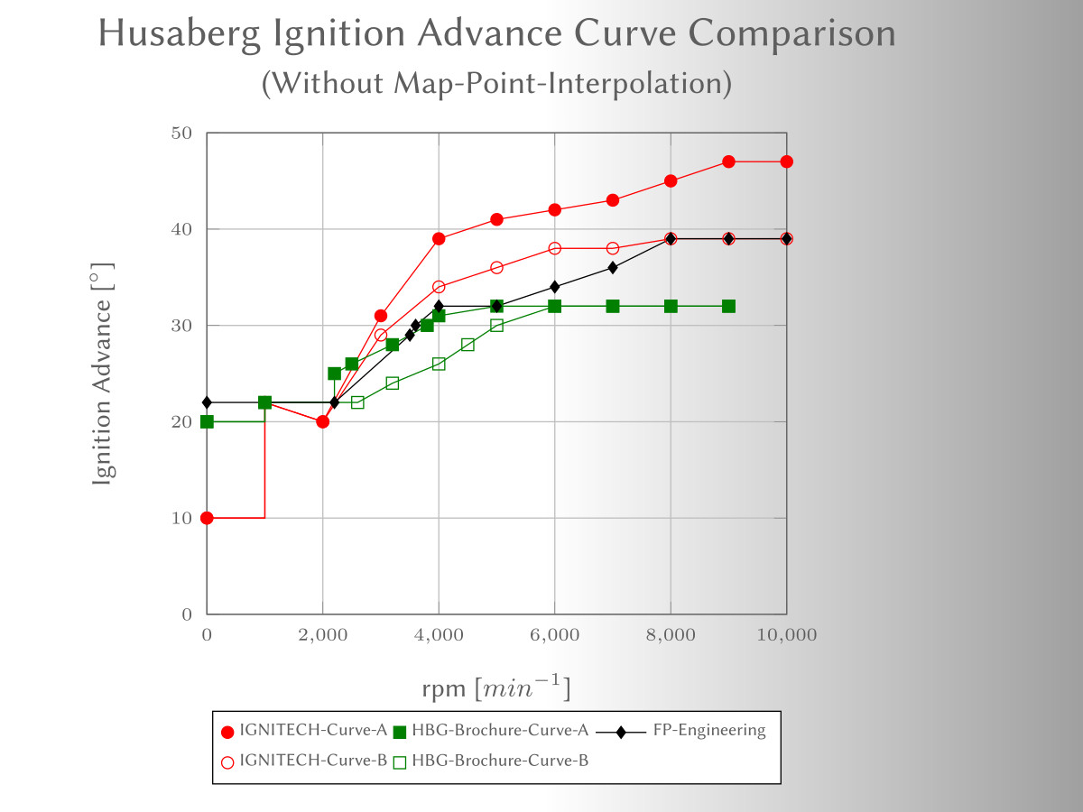

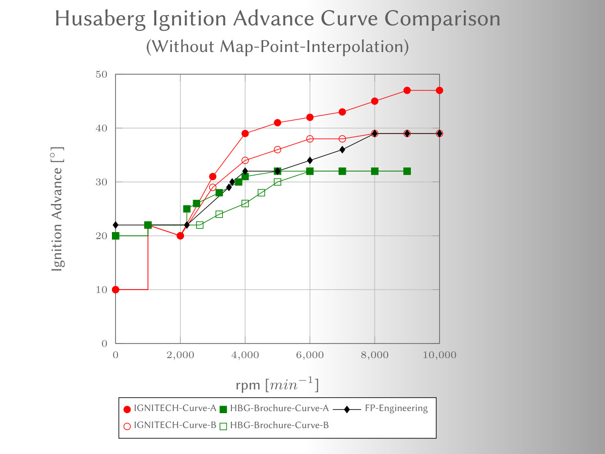

    Ich hab in dem Bild hier mal folgendes dargestellt:
    • roten Kurven: Das was ich auf meiner CDI gefunden habe -- Die Kurve A ist meiner Meinung nach Schrott - 47° Vorzündung - welcher Motor soll damit laufen?
    • grünen Kurven: Aus einem Husaberg Prospekt abgeschätzt - nicht gemessen - also reine Spekulation. Damit lande ich aber bei 32° Vorzündung - das ist auch, was ich in einem anderen Forum über die originale Husaberg CDI gelesen hab.
    • schwarze Kurve: Aus einem screenshot von FP-Engineering aus dem Internet nachgebaut - also dafür gibt's auch keine Garantien.
    Meine persönliche Einschätzung - Probier zuerst die "geschätzten" Kurven aus dem Husaberg Prospekt. Die sehen am harmlosesten aus. Die Kurve von FP-Engineering sehen schon etwas "sportlicher" aus. Die roten Kurven von meiner CDI würde ich gar nicht probieren, da ich die bei mir ja auch Probleme machen (höchstens noch Kurve B - aber NICHT KURVE A).
    Die Zahlenwerte aus dem Bild such ich Dir nochmal raus.

  • Wenn Du beim Modell "Husaberg 4T SEM" auswählst, dann fällt der Teil mit der Einstellung "Polarity CPS" weg. Da könnte man einstellen, ob die Pick-Up-Spule zuerst eine positive oder negative Spannung induziert (positive/negative/self search). Da dieser Teil aber "entfällt", gehe ich davon aus, das die Software die richtige Einstellung hart einprogrammiert bekommen hat.
    Direkt darunter kannst Du "Ignitions per Revolution" einstellen. Bei mir hatte der Vorbesitzer "1 ignition per revolution" eingestellt. Das ist eigentlich eine Einstellung für 2-Takt-Motoren. Damit bekommst Du einen Zündfunken im Arbeitstakt (Gasgemisch komprimiert... Kolben läuft nach unten...Auslassventil öffnet...Kolben läuft nach oben...jetzt kommt der 2. Zündfunke).
    Beim 4-Takter macht das eigentlich nur Sinn, wenn der Pick-Up-Sensor auf dem Nockenwellenrad sitzt. Ich vermute für diese Konstellation steht die Option "1 ignition per 2 revolutions (camshaft)". Aber woher soll die Ignitech wissen, auf welchen der beiden Umdrehungen der Zündfunke kommen soll? Diese Optionen sind leider auch im Ignitech-Manual nicht erklärt.
    Daher: Entweder bei Ignitech nachfragen oder einfach ausprobieren :P
