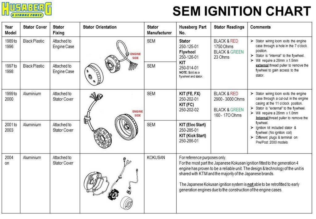

    Die Zündung/Zündzeitpunkt hängt ab von:
    • Polrad (Winkel der Magnete relativ zu OT)
    • Stator (Pickup-Winkel)
    • CDI (Vorzündung)
    • Einbauwinkel von Stator relativ zu OT
    Da muss einfach alles zusammenpassen! Gute Besserung!
