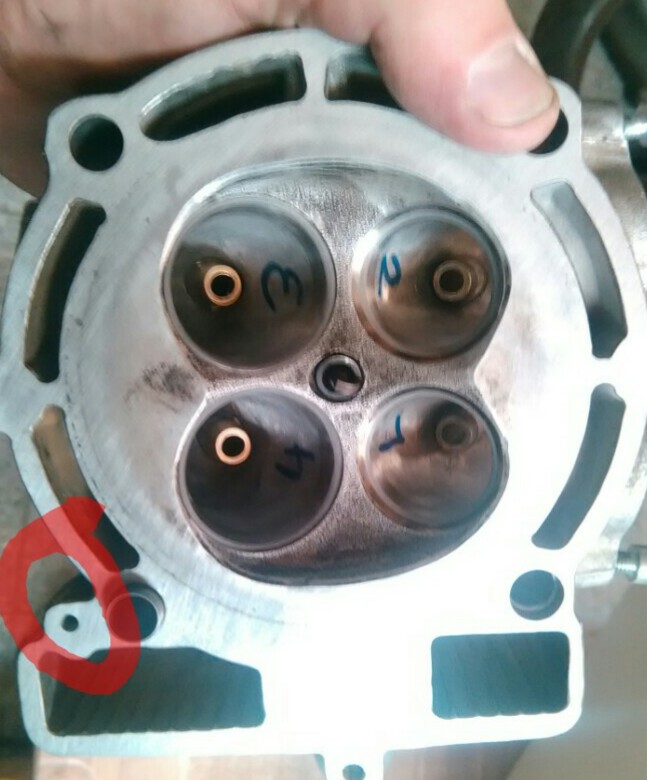

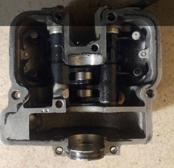

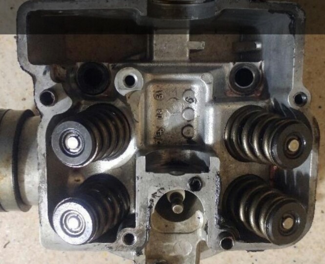

Bild 1:husaberg-club.de/attachment/93…91b35444ef769fb912a870bed
na wem Fällt es auf?
Der Einlass Kipphebel hat nur eine Bohrung genau Oben.
Die Kipphebelachse hat gar keine Öl Bohrungen.

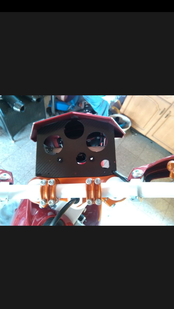

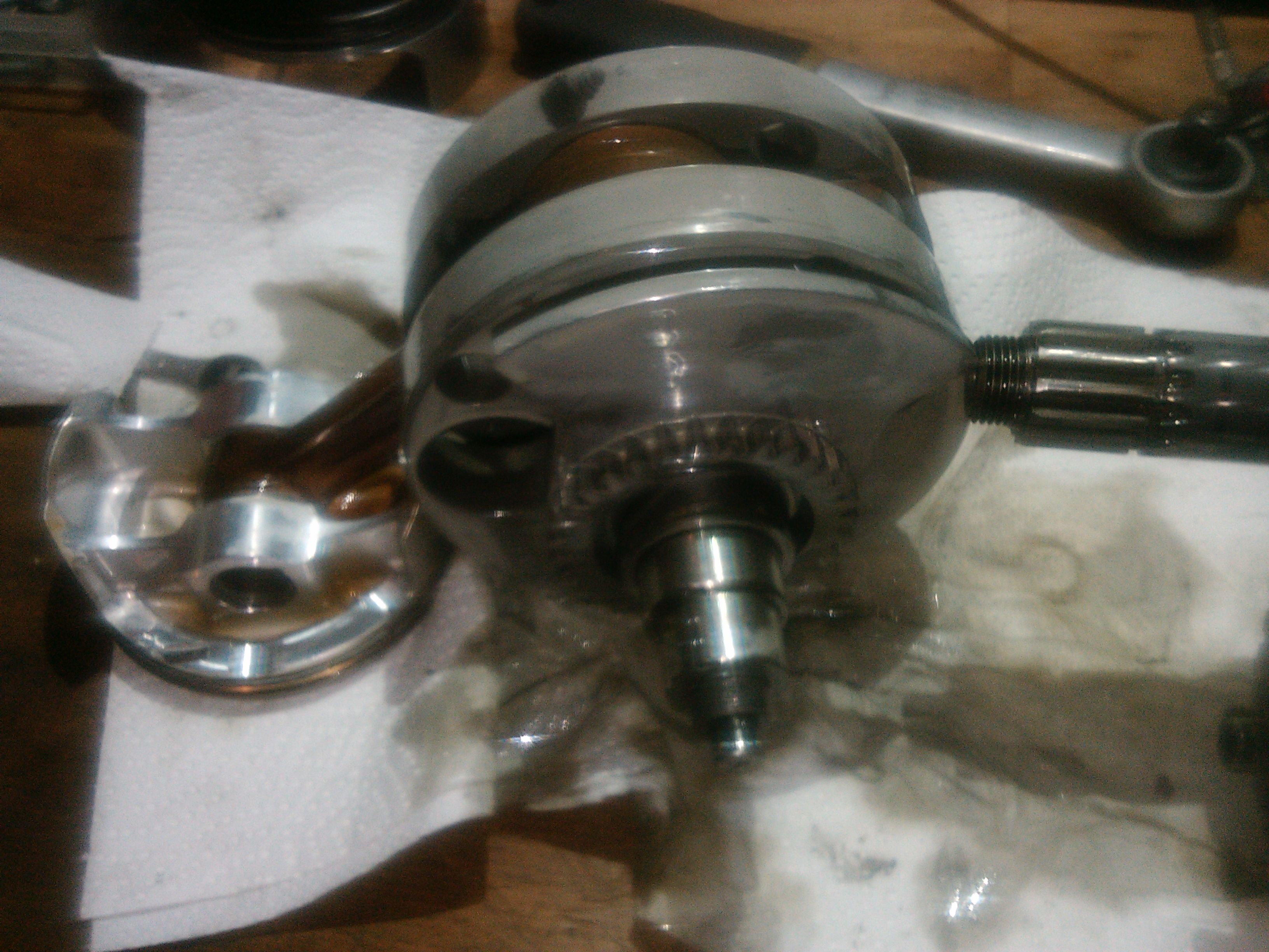

Bild 2:
Ich denke dass hier muss ich nicht Kommentieren
Profi

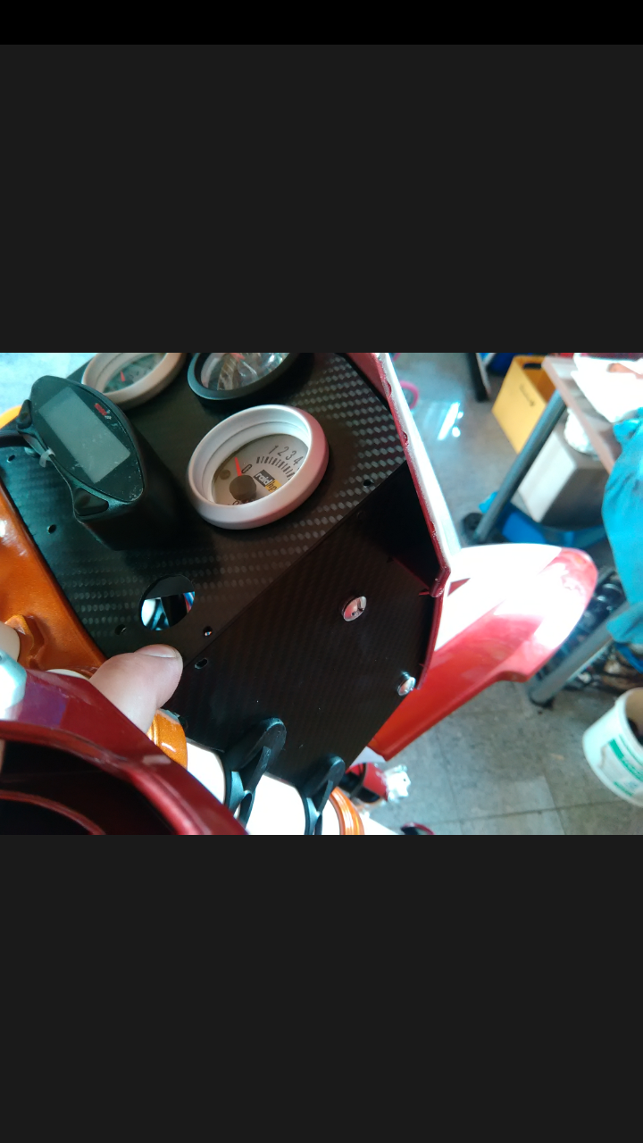

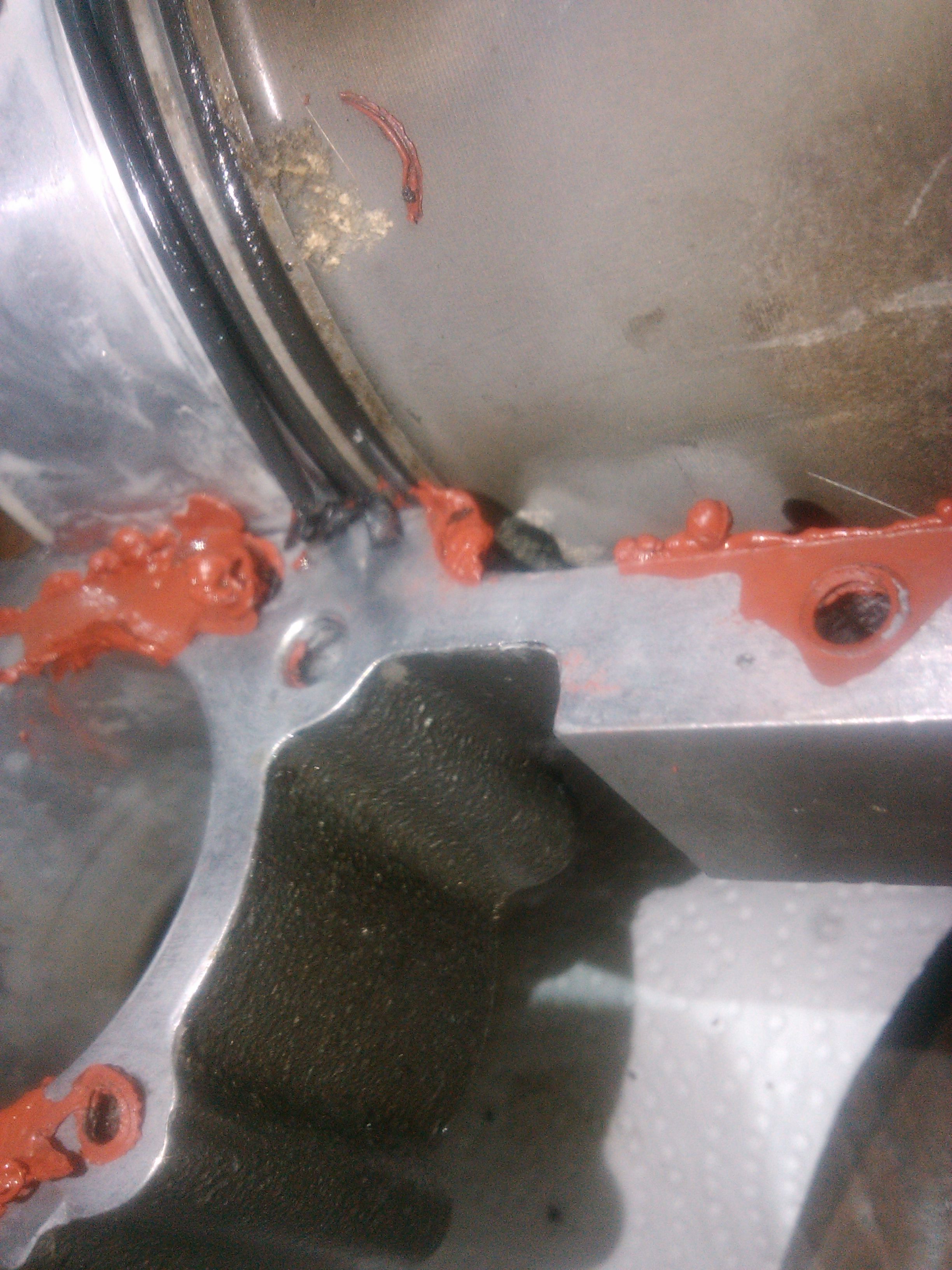

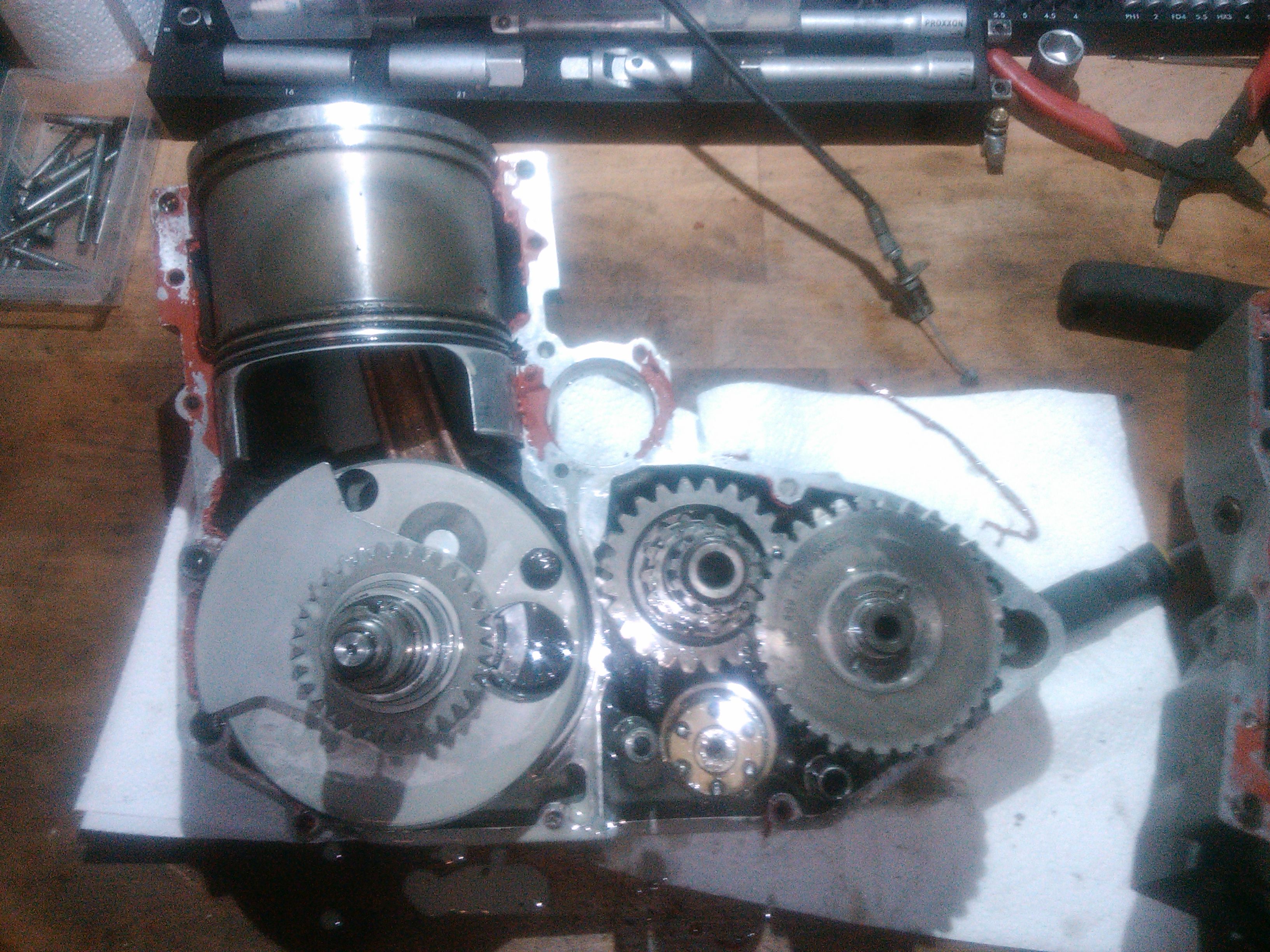

Bild3:husaberg-club.de/attachment/93…91b35444ef769fb912a870bed
Schön so ein Wasser Öl Gemisch im ganzen Block
hier sieht man es besser

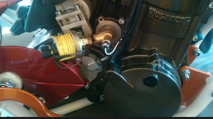

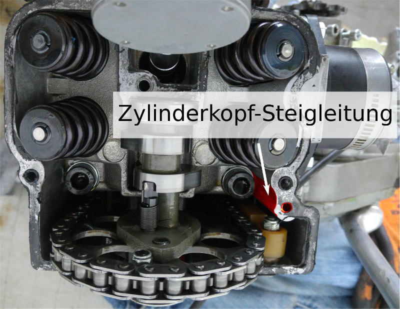

Bild4:husaberg-club.de/attachment/94…91b35444ef769fb912a870bed
Es gibt Schallplatten die haben weniger Rillen

Bild 2:
ProfiBild3:husaberg-club.de/attachment/93…91b35444ef769fb912a870bed
