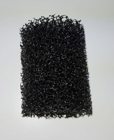

    Hast Du in den Entlüfterschlauch auch wieder den Filter eingesetzt? Da gehört ein grober Filter rein (ähnlich grob wie ein Fliegenschwamm vom Auto), an dem das Öl hängenbleiben soll. Wenn Du den nicht einsetzt, dann pumpt die Berg ständig Öl in den Rahmen, dass sich dann in Deinem Vergasergummi sammelt und für den Qualm sorgt!
    Kannste mal ausprobieren - zieh den Entlüfterschlauch vom Rahmen ab, und decke ihn mit einem Tuch ab. Dann siehst, wie schnell das Tuch verölt, weil die Berg soviel Öl hochschleudert.
    Part Number HBG: 150 242-01 (Foam filter oil trap 00-)
    Das interessante ist, im Parts-Katalog von 2000-2002 ist der nicht separat aufgeführt. Im Katalog von 2003 ist er dann mit dieser Nummer drin!!! (Seite 6)
    Das Ding sollte da unbedingt wieder rein, sonst qualmt sie bald wieder und läuft schlechter. Du kannst aber auch die Motorentlüftung umbauen und separat ins Freie legen - der Umbau steht bei mir demnächst auch an. Jeder der seine Berg einmal auf'n Kopf gelegt hat, weiß wie scheiße es ist, sie wieder anzutreten...
    ...hat mich locker 1h kicken und 3Tage Muskelkater gekostet... Sie hat das Öl durchgezogen, schlimmer qequalmt als alle 2-Takter die ich je hatte und beschissen Gas angenommen. Als das Öl weg war, lief wieder alles tip top...
    Ach ja, nochwas, das Teil von 2003 wirst Du so nicht finden - guck gleich ab Baujahr 2004 - die gibt's noch, z.B. hier:
    neubert-racing.com/husaberg/20…e/motor/motorentlueftung/
    oder
    taffmeisters.co.uk/product_info.php?products_id=648
    oder bei Deinem KTM-Händler des Vertrauens
    Grüße,
    Ede

  • ede schrieb:
    @snoop66
    https://www.neubert-racing.com/husaberg/2005/fe550e/motor/motorentlueftung/
    oder
    http://taffmeisters.co.uk/product_info.php?products_id=648
    Grüße,
    Ede
