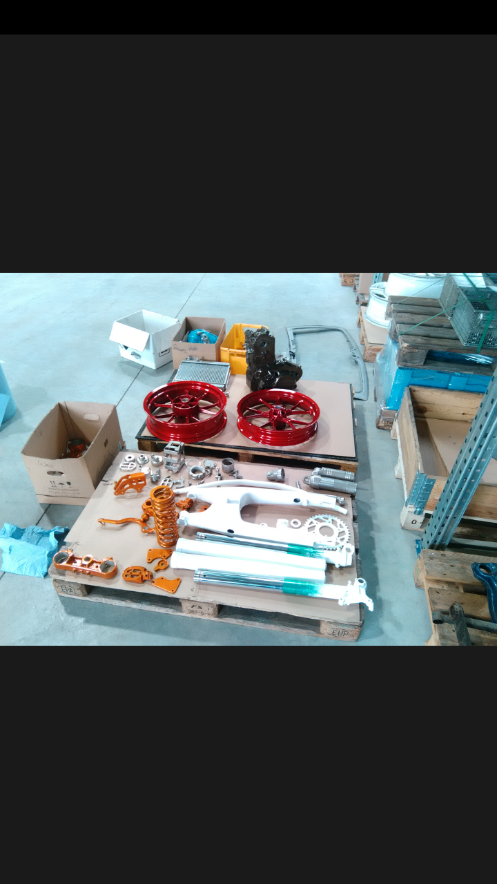

  • Im ersten Bild sieht mann das die alte originale Ständeraufnahme/Halterung ( die mich am ersten Tag schon etwas genervt hat, weil sie sich verbogen hat)
    Weggeflext würde......
    ....an den beiden unteren Bilder ist die neue Aufnahme bereits angeschweißt.
    Hab mir dazu eine aus Vollmetall gefräst und fest am Rahmen verschweißt.

  • Hammer. Du hast ja wirklich jedes Teil angefasst. Farbe ist natürlich immer Geschmackssache. Ich ich finde es prima das Du Dir Dein Bike nochmal neu aufgebaut hast. So bleibt mal wieder eine Berg länger am leben.
    Nachtrag zur Spannschiene: Ist natürlich keine KTM-Spannschiene, wie Du schon richtig festgestellt hast. War 'ne Vermutung, da ich die Fotos zum Zeitpunkt des posts nicht parat hatte. Im Bild kannst Du lesen, dass es 'ne Husaberg-Schiene ist. Ich hab die Nummer nachgeschlagen. Ergebnis: Husaberg, Baujahr 2005 (450-550ccm). Also hier die offizielle Korrektur: Taffmeisters hat mir keine KTM-Spannerschiene geschickt, sondern eine Husaberg Spannschiene von einem anderem Baujahr, dafür aber mit stärkerer Krümmung. Soweit, so gut.
    Ziel sollte sein, dass die Kette besser gespannt wird. Fakt ist aber, dass ich die Schiene nicht verbauen konnte, da sie so stark spannte, das ein Einbau gar nicht möglich war. Anstelle jetzt ewig rumzuschleifen hab ich einfach die alte Schiene wieder verbaut (wird ja nicht schlecht) und mir die Andere als Ersatz aufgehoben. Kommt vielleicht beim nächsten mal mit rein...

    Die Bereiche an die kein Pulver ran kommen sollte/darf wurden abgeklebt. Dafür gibt es ein spezielles Klebeband.
    Und alle "runden" Öffnungen wurden mit Gummistopfen abgedichtet.
    Diese Arbeit übernahm aber der Pulverer.
    Wobei hier auch nicht alles 100% glatt ging. Da hatte ich später gut 2 Tage lang zu tun damit, um die ganzen Teile wieder fix zu machen.
    Irgendwie kommt dann ja doch ein bisschen Farbe dort hin wo keine hin sollte - tja und dann hieß es Handarbeit - schleifen und Gewinde nachschneiden auch wenn Schrauben drin waren.
    Die Fußrasten sind zweiteilige. Dazwischen ist eine schwarze Gummiplatte/Matte in der Form der rasten.
    Der untere Teil wurde orange, die Zacken silber.
