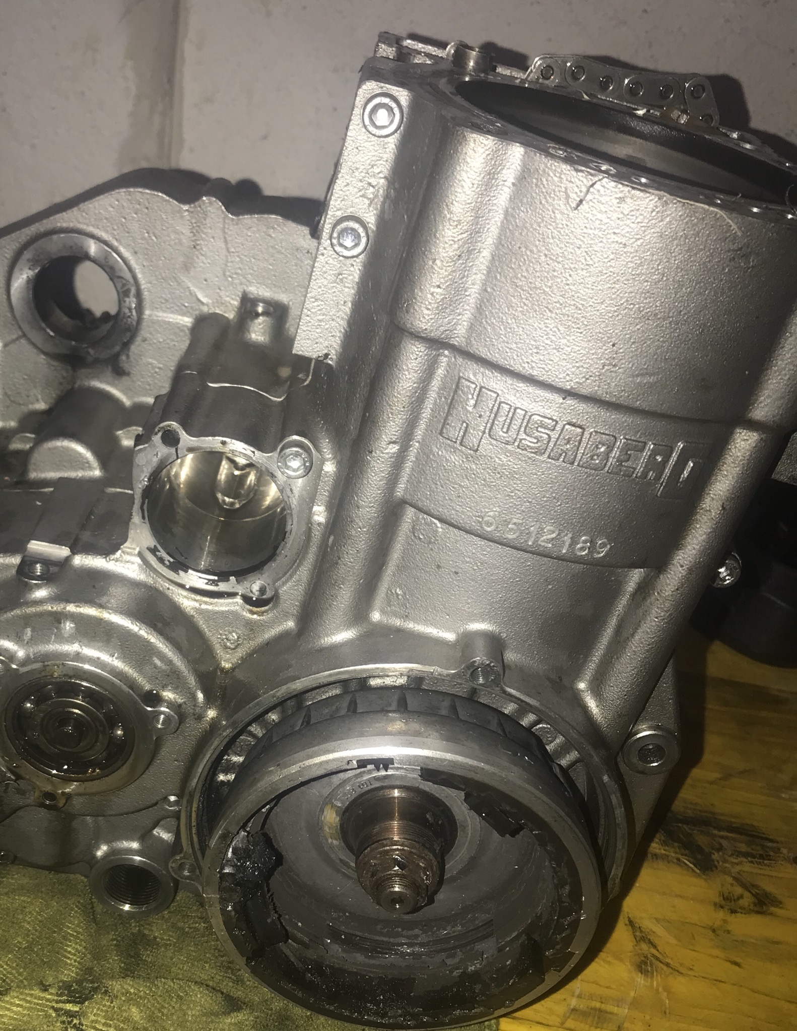

    Hi Leute
    Heute mal den Motor zerlegt von meiner 650er FE 2002....
    KW Lager im Arsch..... dadurch hat sich das Polrad mehr platz genehmigt und hat sich somit selber zerstört :S .... Stator sieht auch mitgenommen aus :thumbdown: .....
    Hat wer noch was schlaues zuhause liegen? 8o
    Natürlich wird er auch gleich komplett revidiert.... also weitere nützliche teile werden gerne gekauft.... :thumbsup:

  • Respekt :thumbsup:
    Da hat sich die KW in der Tat etwas Platz verschafft :D
    Naja, da rentiert sich's wenigstens den Block zu spalten.
    Alle Lager dann neu. Kostet nicht die Welt beim großen Lagerverkäufer. ;)
    Bei der Gelegenheit mal genau nachschauen warum, wieso, weshalb es die Lager zerlegt hat.
    Mal schaun ob die vieleicht leicht gefärbt sind, könnte dann darauf hindeuten das sie zu heiß geworden sind (ausdehnung- fressen) was wiederum auf zu wenig Schmierung hindeuten könnte.
    Und wenn du schon die beiden Hälften in der hand hälst, dann auch gleich die Ölbohrungen kontrollieren.
    Insbesondere jene die zur Kurbelwelle verläuft.
    Aber jetzt öffne erst mal den Block. :)

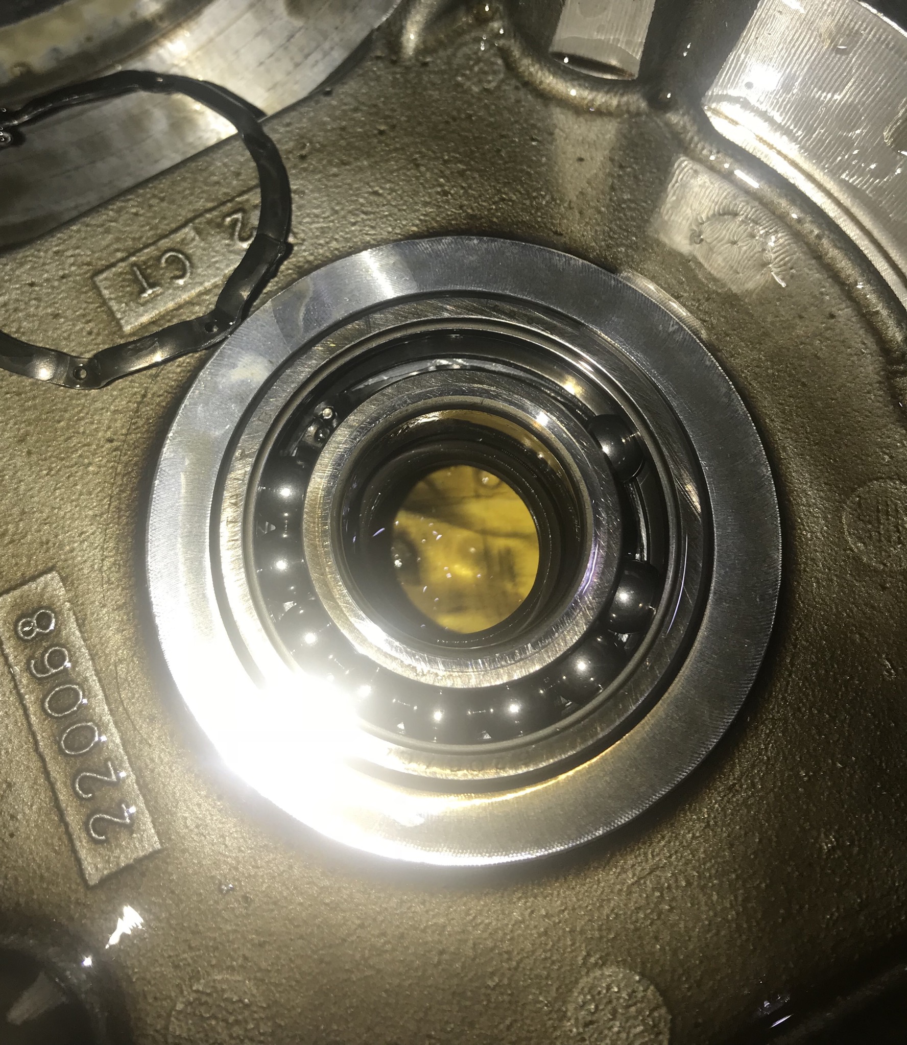

  • Verfärbungen oder ähnliches sehe ich nicht.... momentan keine Erklärung weshalb das Lager gesagt hat „feierabend“..... ich denke die berg hat nun laut Tacho 13000km runter und der Motor hat meiner meinung nach sehr wahrscheinlich das erste mal Tageslicht im innern gesehn.... ich denke altersschwäche.... X/
  • Hmm, c6 ist aber ungewöhnlich. Ungewöhnlich viel Lagerluft.
    Das Bild zeigt ja die Innenseite der rechten Blockhälfte.
    Sieht aus als ob da ein geschlossenes Hauptlager drin war. Kann das sein?
    Bilde es mir nur ein weil der Ring der zu sehen ist ja denke ich aus dem Lager kommt und du den zuerst rausgehebelt hast oder?
  • Hmmmm..... is halt schon seeeehr klein geschrieben auf dem Lager..... ich schau nochmals nach ob wirklich c6 drauf steht....
    Den ring musste ich nicht raushebeln..... nur mit den finger wegnehmen.... war überhaupt nicht mehr befestigt....
    Und mit geschlossen meinst du ein abgedichtetes Lager? Der ring den du da siehst ist nur der Käfig des lagers aus metall... also keine gummiabdichtung...
