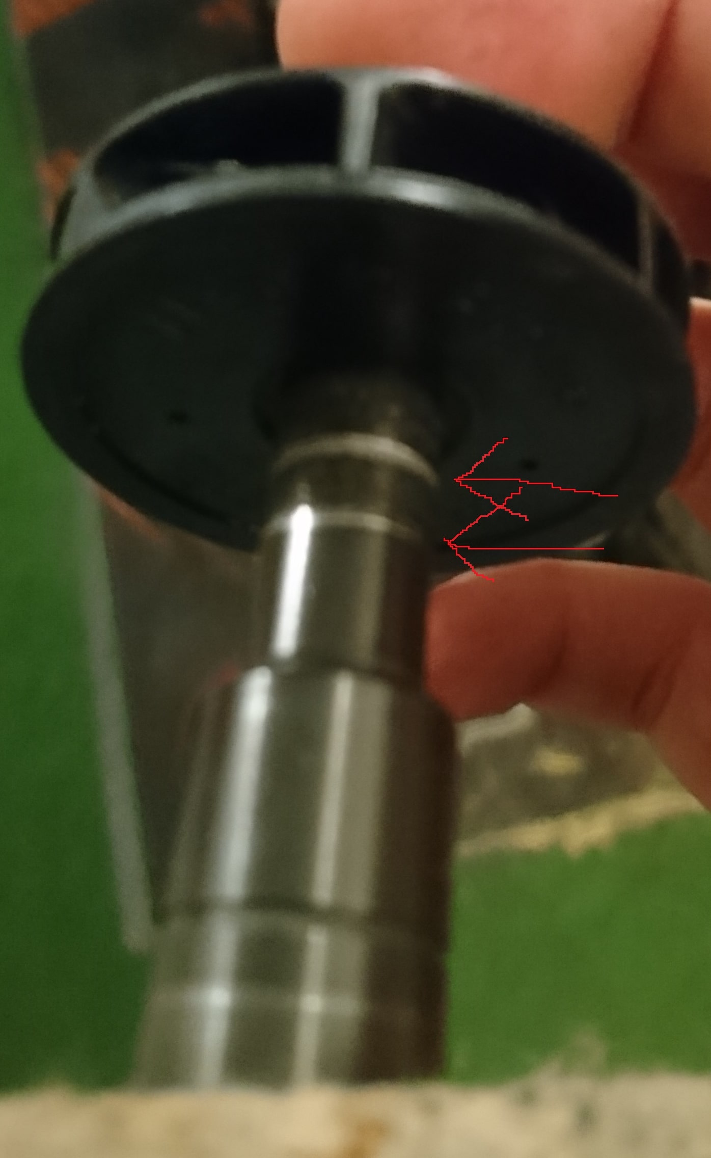

  • Da ich wenig Zeit hatte hats jetzt etwas länger gedauert aber:
    Die besagte Werkstatt (Zweirad Schruf, großes Lob an dieser stelle) war sich ziemlich sicher dass es an der Wasserpumpe liegt (an kaputten Simmeringen oder an kaputten Simmeringen durch die Wasserpumpenwelle).
    Nach einigem Zögern die Simmeringe + Wapu Rad mit 2 affineren guten Freunden getauscht,
    nach dem anstarten ist ziemlich bald das Wasser aus der Kontrollbohrung im Wapudeckel geronnen.
    Also nochmal das ganze, dieses mal mit dem Tausch der Wapu-Welle.
    Konnte jedoch noch nicht fahren bis der große Kühlkreislauf aufgeht,
    also schließe ich nicht aus, dass ich mich nicht wieder in diesem Beitrag Bescheid gebe.
    Im Anhang ein Bild von der Welle die auf höhe des Lagers eingelaufen war

  • hey bunnyram,
    Die Wasserpumpenwelle ist zur Seite des flügelrades mit einem WDR ( Wellendichtring) und zum motorinneren mit einem WDR abgedichtet. Wenn einer dieser beiden WDR's defekt ist ( gilt natürlich auch für den Lagersitz auf der Welle), kommt öl oder Wasser in den raum zwischen den WDR's und drückt sich aus der AblaufBohrung oben an der Wasserpumpe im Gehäuse aus. Damit kannst du eine defekte WaPu entlarven. Kam denn anfangs etwas da raus?
    Es Muss natürlich nicht. Sachen gibt's ja.. :)
    Aus diesen Gründen würde ich an deiner stelle die Zylinderkopfdichtung nicht außen vor lassen und Sicherheitshalber mit erneuern.
    Dein Problem hört sich eher nach nem klassischen Kopfdichtungsschaden an. Die Zündaussetzer würde das jedenfalls auch erklären. Eine defekte WaPu sollte diese eigentlich nicht erzeugen.
    In diesem Sinne
    Frohes schaffen
  • Servus Timo,
    entschuldige für die frühe Antwort aber fairer als gar nicht:
    Ja, durch die Bohrung ist Wasser ausgeronnen. Hat sich mit dem Problem nach dem Wellentausch erledigt.
    Die Aussetzer waren (wie anscheinend sehr oft bei den 70° Husas) durch eine kaputte Spritpumpe verursacht worden.
