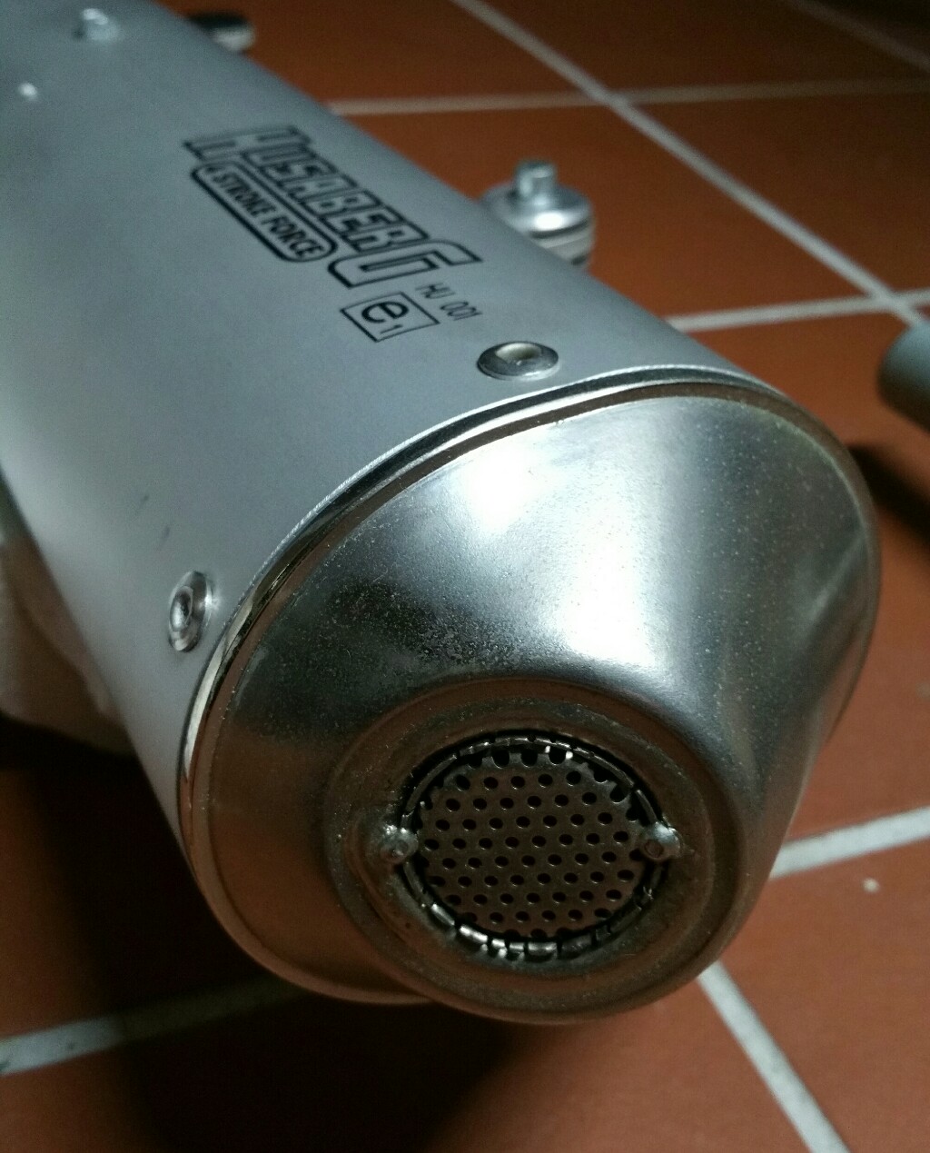

  • Hi, gedrosselt ist die Husaberg meines gefährlichen Halbwissens nach über einen Anschlag im Vergaser, der im Prinzip nur das Gasgeben begrenzt und ein Sieb hinten sichtbar in/über der Auspufföffnung. Bin mir nicht 100% sicher, dass das alles ist.
    Jemand anders kann es sicher ergänzen oder berichtigen.
    Fahren mit dem Drosselsatz soll, wie man liest, die Katastrophe und kaum möglich sein.

    Wie würde der Gashub dort begrenzt, am Gasgriff`?am Vergaser?
    Wie sähen das Auspuffblech, welches Husazwerg beschreibt, aus?

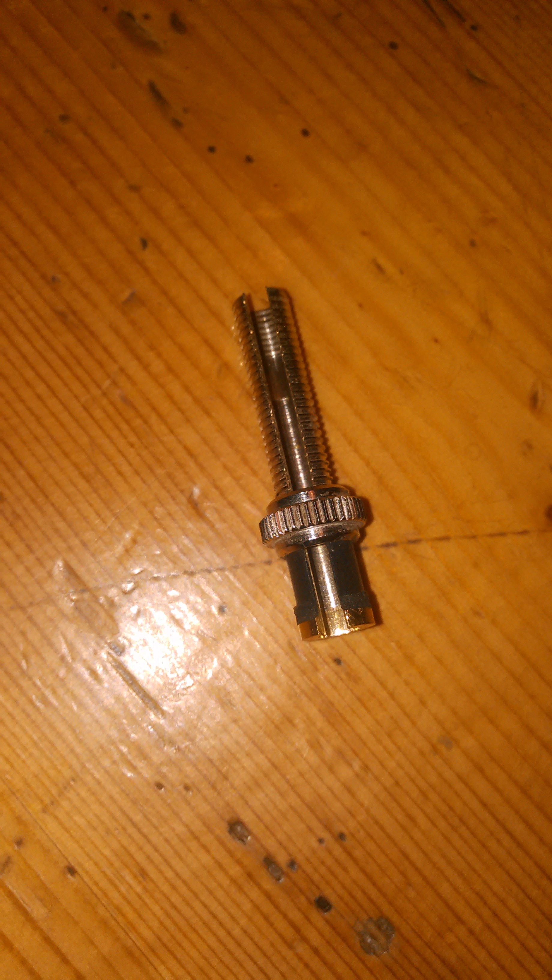

  • Ich hab ein französisches Fahrradventil auf -ich glaube- 35mm abgesägt und längs geschlitzt. Dann Vergaserdeckel abnehmen, Gaszug am Schieber aushängen, Fahrradventil über den Zug schieben und wieder einhängen. Anschließend das Ventil oben und unten mit je 2 Rändelmuttern von Fahrradventilen gesichert.
    Ich glaube das längs schlitzen kannst du dir sparen und direkt mit dem Zug durchs Ventil. Der Nippel ist eigentlich klein genug.
    EDIT: Ja sind 35mm. Bild siehe Anhang. Das war auch nur grob geschätzt. Fürn Tüv hats gereicht ;)
    Als Basis diente ein altes Tubeless Fahrradventil.
