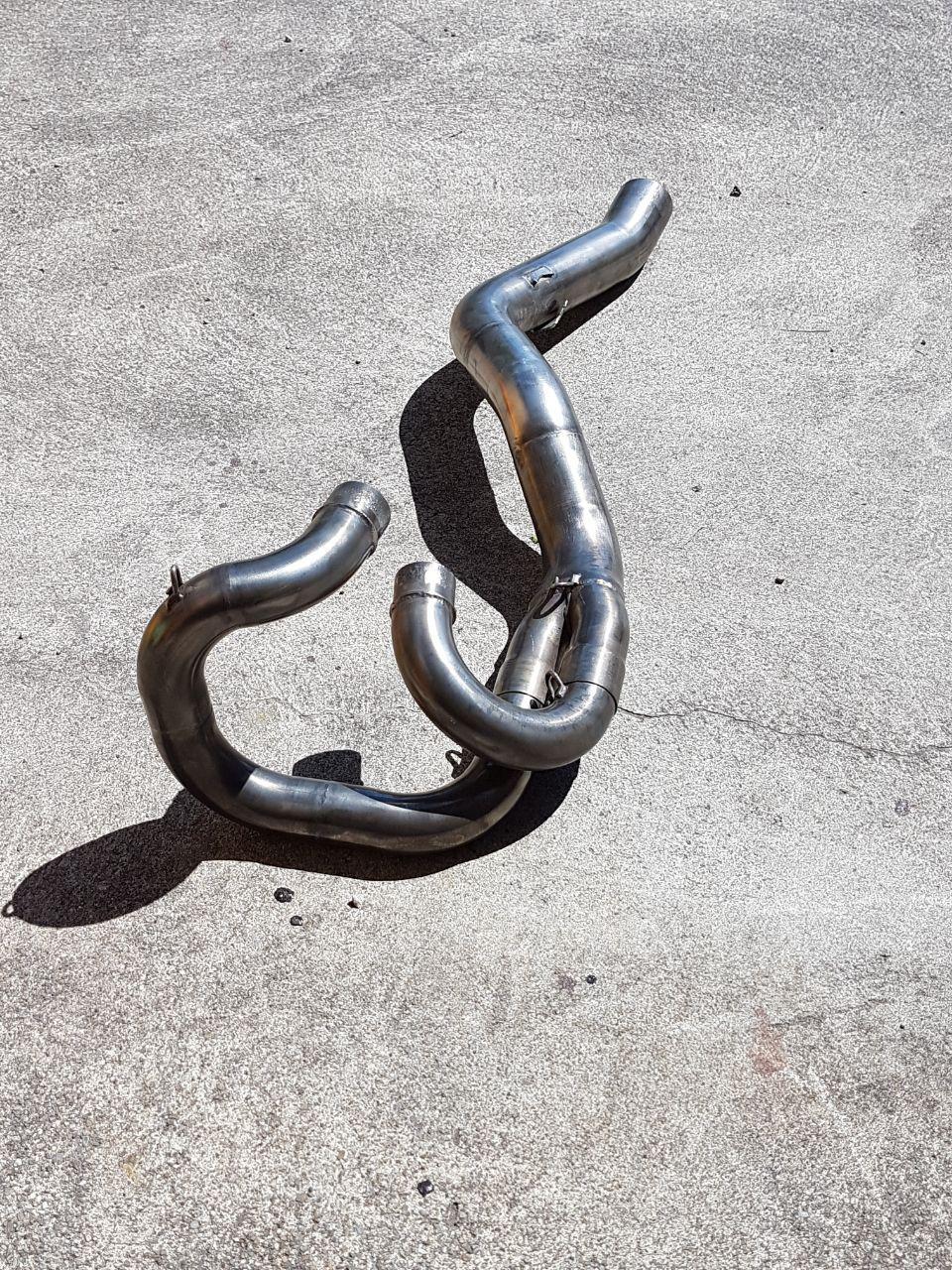

    1. Ich habe meine Sil Moto Auspuffanlage mit ner Drahtbürste "aufpoliert" und mal den ganzen Flugrost und Schmutz entfernt. Das möchte ich nun irgendwie wieder versiegeln und soweit möglich vor Rost schützen. Ideal wäre irgendein Klarlack. Könnt ihr da etwas empfehlen?

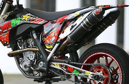

    2. Wenn ich mich nicht täusche ist der Endtopf aus Aluminum und die Kappen aus Edelstahl. Die Endkappen will ich auch noch aufpolieren und das Aluminumrohr dann möglichst schwarz lackieren. Ich versuche nen ähnlichen Look wie im Anhang hinzubekommen (mal vom zweiten Endtopf abgesehen 8o ). Ein Carbonlook, wird wohl nicht möglich sein, aber ein glänzendes Schwarz sollte hinzubekommen sein. Gibt es irgendetwas besonders zu beachten? Könnt ihr nen Lack empfehlen? Idealerweise zum sprühen (keine Lust auf pinseln).

  • Hi,
    aus welchem Material ist denn der Krümmer? Aufgrund des von dir erwähnten Flugrosts gehe ich mal von Stahl aus. Das einzig sinnvolle wäre da eine Keramikbeschichtung, sowie das Aluminium Endschalldämpferrohr neu Eloxieren lassen. Alles andere ist in meinen Augen murks und wird nicht gut aussehen bzw. halten.
