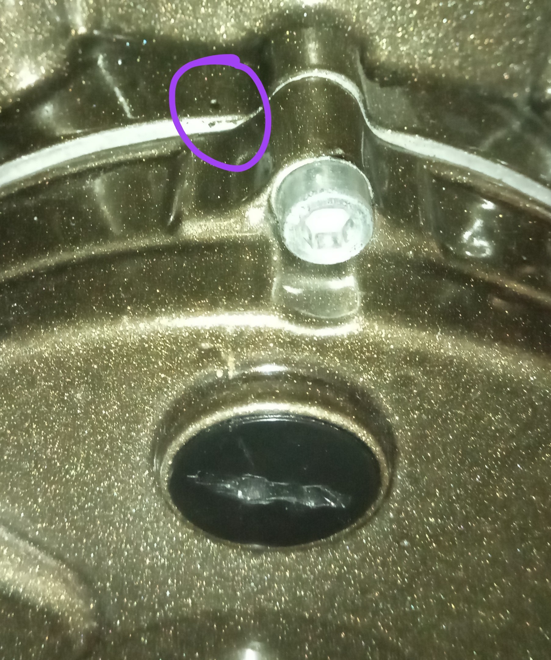

  • Hab da jetzt schnell ein Bild gemacht und eingekreist wie die Flucht läuft und dann noch eins wo man hoffentlich den Körnerpunkt erkennt.
    Schaut für den einen oder anderen vielleicht wirklich abenteuerlich aus, aber beim abblitzen funktioniert's ganz gut und man kann sauber sehen wo die Zündung steht.
    Bevor ich da den Stator ewig in und her drehe, und mich am Ende wieder nicht auskenne wo meine Zündung steht, mach ich mir hald den Punkt ans Gehäuse und schau sauber gerade drauf beim blitzen.
    Glaub's mir, funktioniert ganz gut.
    Und mal ehrlich - ob's jetzt tatsächlich ein Grad mehr oder ein Grad weniger sind.........zum sauber anspringen passen 5°. Und 7° auch.
    Aber ich weiß dann wenigstens, wenn's dann auch noch nicht anspringt, dann liegt's nicht mehr an der Zündeinstellug.
    Dann kann ich mich auf was anderes konzentrieren. :)
