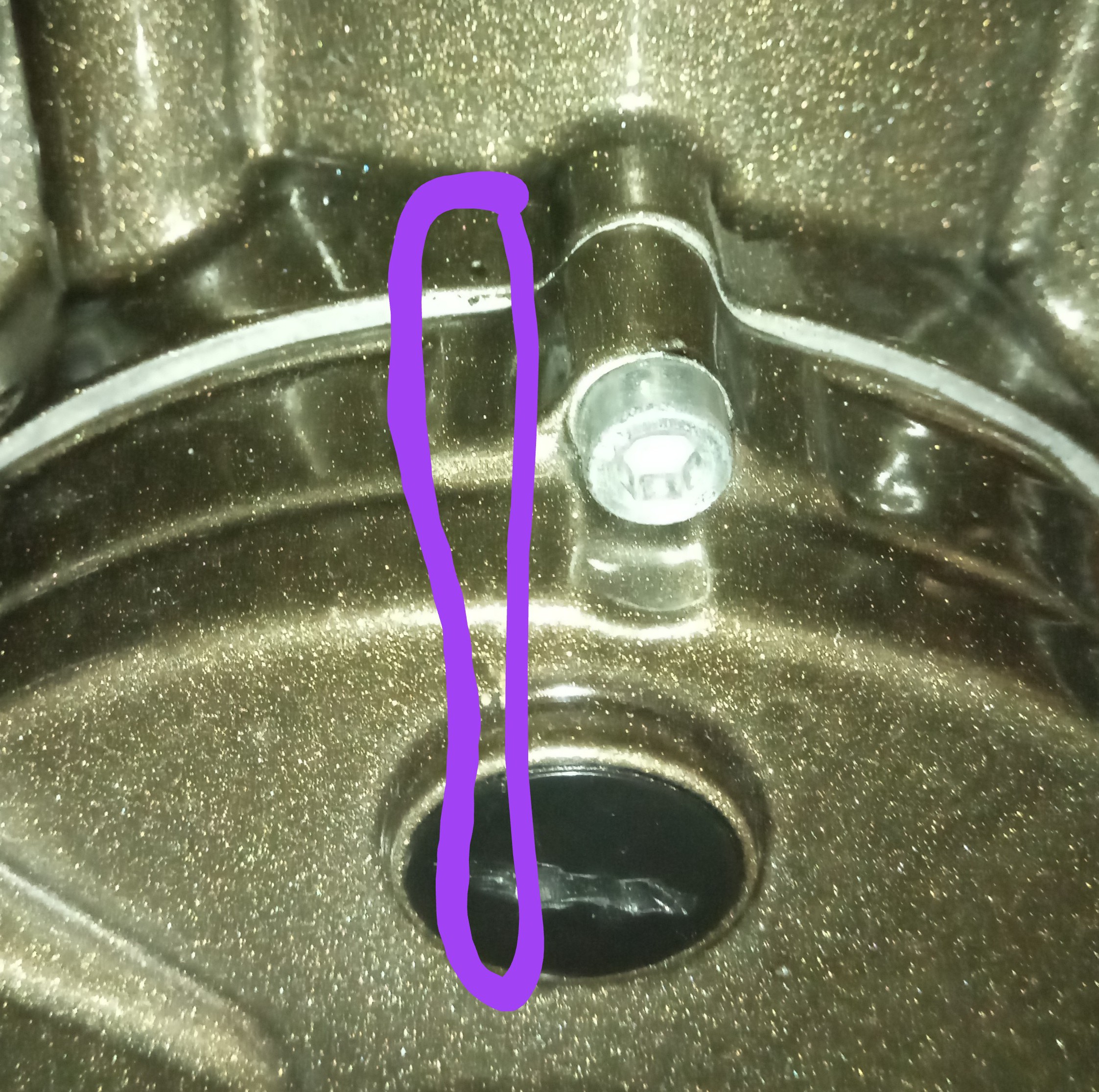

 Und natürlich kann man auch eine Zündung ohne Markierung an der berg sauber einstellen.
 Kolben auf OT stellen - am Gehäuse einen Körnerpunkt markieren der dann mit der Polradmarkierung fluchtet wenn Kolben auf OT ist
 Lampe auf 6° vorzündung einstellen und abblitzen.
 Fluchten Polradmarkierung und Körnerpunkt dann hast gleich alles richtig gemacht.
 Wenn nicht, stator etwas nach rechts oder nach links drehen, jenachdem wie der Stator gerade steht.
 So hab ich's gemacht.
 Und alles andere ist ja nur schätzen und eine Ratespielerei.

 Bei abgeschraubtem Zündungsdeckel die linke Markierung (OT) hernehmen.
 Den Kolben auf OT stellen (hab das damals beim Motorzusammenbau mit einer messuhr gemacht) und dann im 90° Winkel zur Polradmarkierung am Gehäuse einen Körnerpunkt machen.
 Durch den schraubbaren Plastikdeckel kann man beim abblitzen dann sehen wieweit die Polradmarkierung vom Körnerpunkt weg ist, oder eban dran ist.
 Es sind ca. 8° zu sehen als Maximalwert (bei 0° VZ-einstellung).
 Alles weitere, also ab 9° etwa, verschwindet dann linksseitig hinter dem sichtbaren Fenster.
 Ist also kein Hexenwerk das ganze.
 Und wenn eben keine OT-Markierung da ist original, dann mach ich mir hald eben eine.
 Den Kolben auf OT stellen (hab das damals beim Motorzusammenbau mit einer messuhr gemacht) und dann im 90° Winkel zur Statormarkierung am Gehäuse einen Körnerpunkt machen.
 Welche Stator Markierung meinst du? Bei den Nachbau Statoren gibt es keine Markierung und wo genau am Gehäuse einen Körnerpunkt machen?
 Wenn ich bei mir den schraubbaren Plastikdeckel entferne, sehe ich die Stirnseite meines Polrads und die "Rückseite" des SEM Stators inkl. Markierung, mehr nicht. Wo soll man da den Körnerpunkt sehen können, beim Abblitzen?

			Das sollte natürlich Polradmarkierung heissen und nicht Statormarkierung.
 Stator hat ja keine, deswegen ja der ganze misst.
 Sorry meine Schuld. Hab mich da verschrieben.
			Hab da jetzt schnell ein Bild gemacht und eingekreist wie die Flucht läuft und dann noch eins wo man hoffentlich den Körnerpunkt erkennt.
 Schaut für den einen oder anderen vielleicht wirklich abenteuerlich aus, aber beim abblitzen funktioniert's ganz gut und man kann sauber sehen wo die Zündung steht.
 Bevor ich da den Stator ewig in und her drehe, und mich am Ende wieder nicht auskenne wo meine Zündung steht, mach ich mir hald den Punkt ans Gehäuse und schau sauber gerade drauf beim blitzen.
 Glaub's mir, funktioniert ganz gut.
 Und mal ehrlich - ob's jetzt tatsächlich ein Grad mehr oder ein Grad weniger sind.........zum sauber anspringen passen 5°. Und 7° auch.
 Aber ich weiß dann wenigstens, wenn's dann auch noch nicht anspringt, dann liegt's nicht mehr an der Zündeinstellug.
 Dann kann ich mich auf was anderes konzentrieren.
