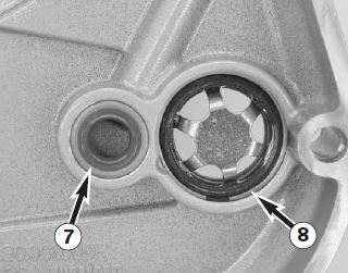

Wellendichtring der Kurbelwelle (neben Ölschauglas) wie am besten entfernen?
Einen passenden hohlgedrehten Dorn.Oder Nuss...
Und zum Entfernen:
Einen Schraubendreher. -
wollte eigentlich möglichst nicht die Schraubenziehertaktik nutzen^^[Blockierte Grafik: http://www.abload.de/img/siogsyado.jpg]
Wieso nicht?
Leg auf der Hebelseite was unter dann machst du auch nichts kaputt.
Ansonsten kannst du auch eine Blechschraube eindrehen und den Ring daran rausziehen.
