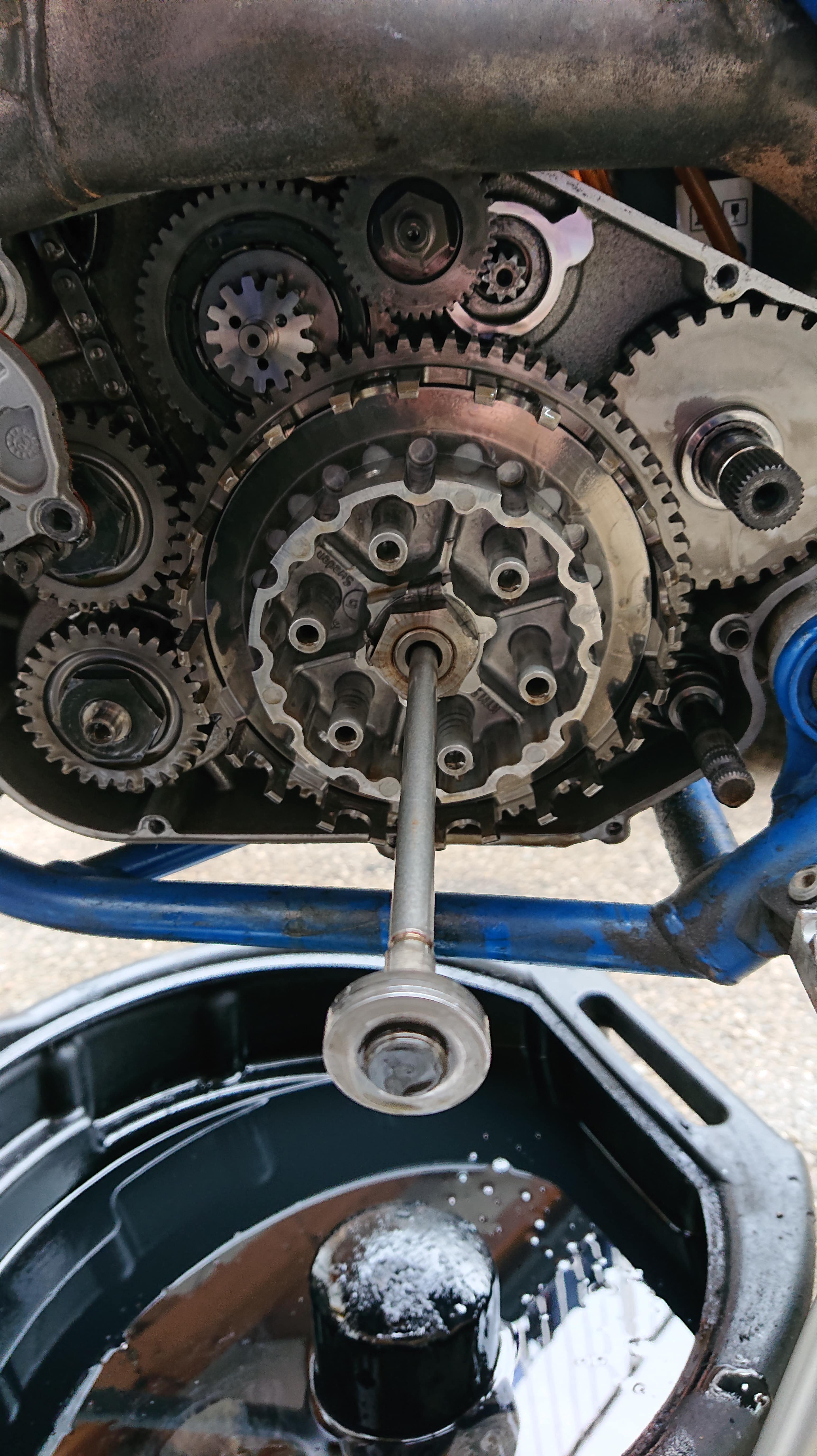

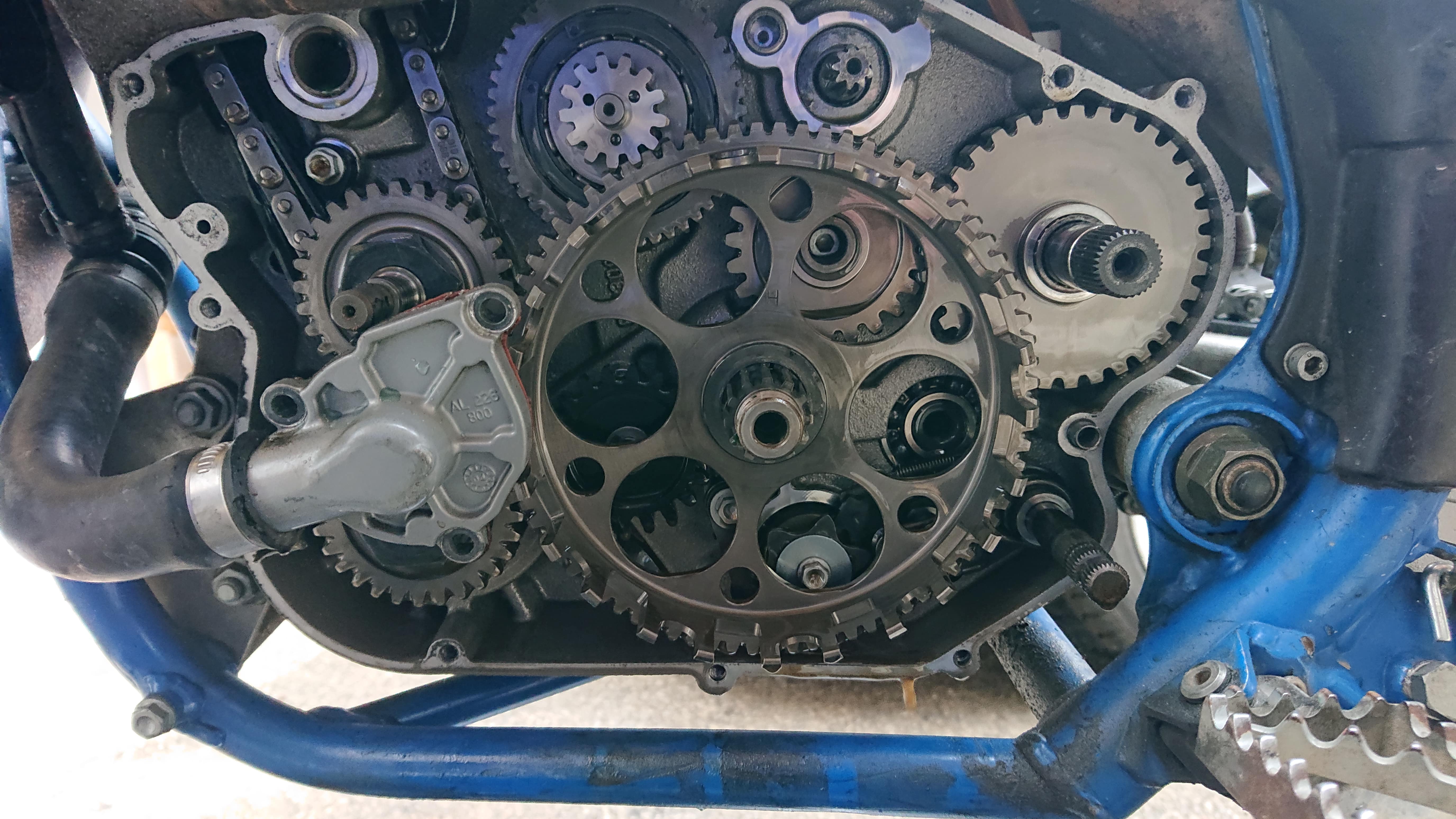

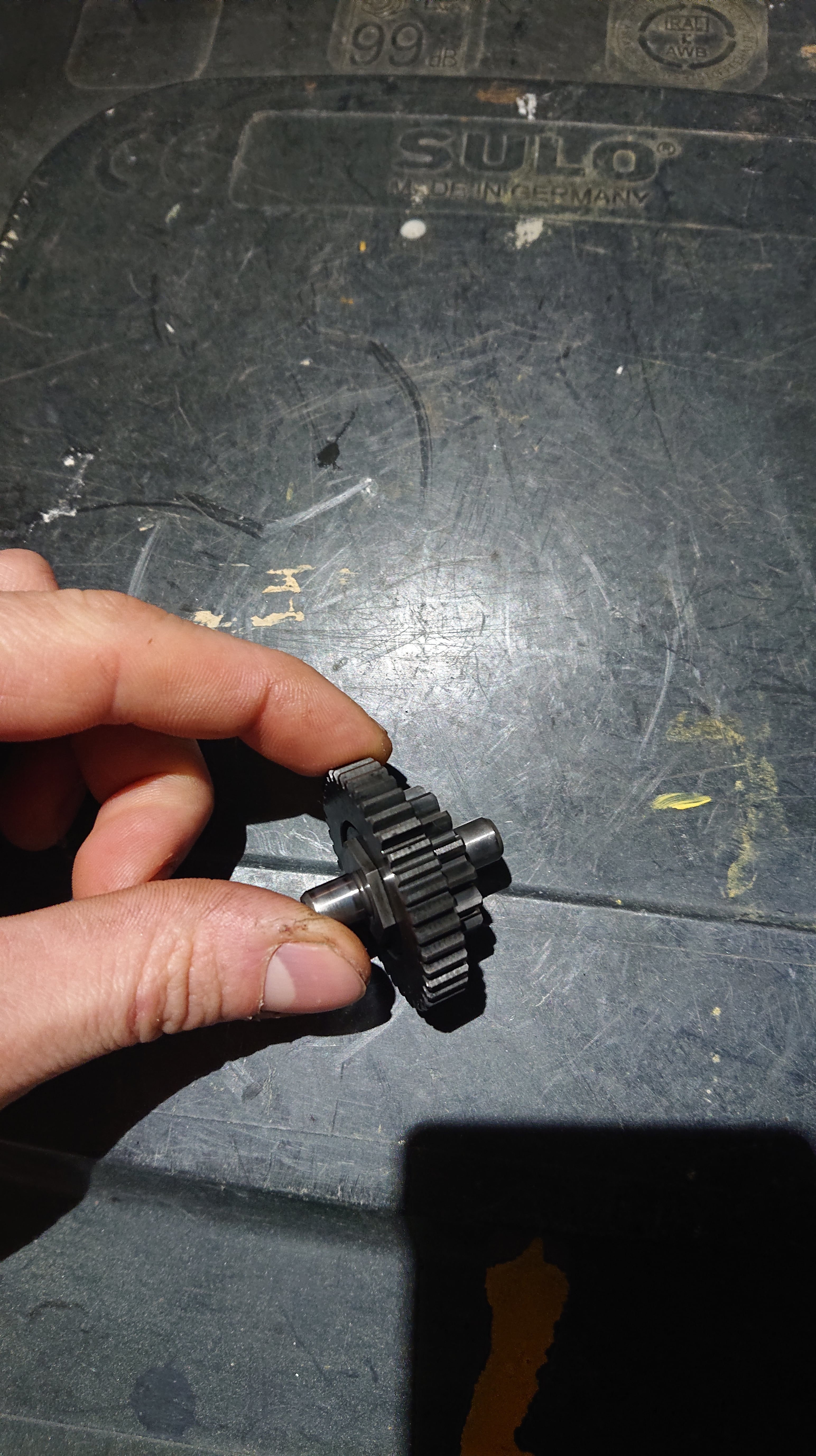

Hallo! Nach langer Pause habe ich heute das neue begrenzerrad eingebaut. Leider hat es nicht den gewünschten Erfolg gebracht. Exat die selbe Problematik. Brauche also euren Empfehlungen nach den freilauf. Jojo. Wűrde diesen gerne bei dir bestellen. LG Philipp

Hi! Bin mit Jojo in Kontakt, und habe mir den freilauf jetzt bei ihm bestellt. Wird aber noch etwas dauern, bis ich den habe bzw verbaut habe. Halte euch aber auf dem laufenden
Hi! Habe heute den freilauf eingebaut bzw alles zusammen gebaut, und dann den Startversuch unternommen. Siehe da, er dreht wieder kraftvoll durch. Ursache war demnach der freilauf. Danke an euch und speziell danke an Jojo! Habt mir echt geholfen. LG Philipp
