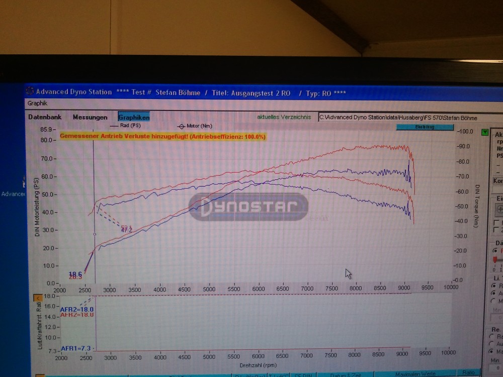

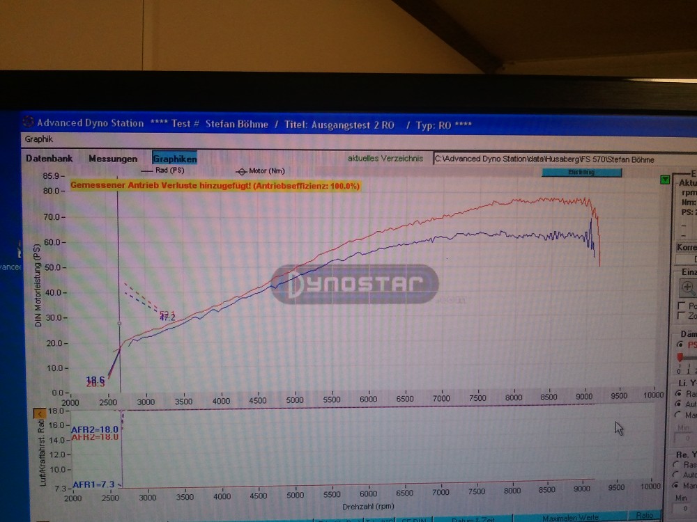

  • Mhh, nicht schlecht. Wenn das stimmen sollte, Hut ab. Kann es sein, daß nur der Motor aufm Prüfstand war, ohne Antriebsstrang. Kann ich mir nicht ganz vorstellen, diese Leistung. Dafür hat das KTM Werksteam vor 10 Jahren 700ccm gebraucht. Aber gut, muß man erstmal so hinnehmen. Haste mal nen Video, wo man dich mit dem gemachten Motor fahren sieht?
  • youtube.com/user/MemphisMG86
    und ja das ist die leistung an der kupplung. am rad kommen glaub "nur" was an die 60-65 an musste mal merxi fragen der hat meine liene über seine gesehen. Orginall kommen da hinten ja nur +/- 45ps an wobei halt sowas auf dem prüfstand SEHR fehlerbehaftet ist. Weil man da viel tricksen kann mit luftdruck kettenschmierung usw. was leistung am "hinterrad" angeht
    die letzen beiden wobei das nur bissi hinterher fahren ist. Die DM Vids habe ich den Lauf 1 noch nicht. und den 2ten naja der is kacka gelaufen :D
    auf dem bild siehste meine moped vorher und nacher von der kurve her ;) der 70° motor hat extreme unmengen an leistungsreserven und spricht auf jede art von tuning sehr an!

  • @Sonny
    das Drehmoment beträgt doch auf der Kurve so knapp über 60NM, wenn mich nicht irre, oder. MH-Motorräder mußte bei der 650er auch ziemlich viel tricksen, um da 80 PS rauszuzaubern. Wenn da mal nicht eher die Prüfstände ausgetrickst werden.
    @Memphis
    Sicherlich kann man bei der Hinterradleistung tricksen und eigentlich nicht soviel falsch machen, wenn man Erfahrung damit hat. Das gleiche kann man aber auch bei der Motorleistung tricksen, indem man zb. Klimawerte manipuliert. Das kriegen wir selber ja gar nicht so mit, was die da so eingeben.

    wenn hier ernsthaft angezweifelt wird was peter forster aus 570ccm holt, dann haben alle top adressen wie Raptor Racing, SSF, Alex W.H und co. nichts gescheites an motoren in ihren racebike. (aufgezählte adressen arbeiten übrigens eng mit Peter zusammen)
    das ich nicht lache! :taetschel:
    Ich denke nicht das so eine Top adresse neben bergos es nötig hat zu tricksen oder werte zu verfälschen!
    aber wartet ab. im winter geht meine 570er auch zu Peter Forster. geplant ist Stufe 3 in abstimmung auf stefan seinen motor. das hat man noch drehzahl reserve. und ne hinterradleistung interr. mich nicht. mir gehts darum was das triebwerk ab gibt :W:

  • ..naja zweifeln..hmm ..ca. 130Nm/liter ist unmöglich mit einem saugbenziner ..höchstens 15..16:1 verdichtet und mit methanol betrieben ..mit superplus bei 12,??:1 nicht machbar!!!..
    ..."wir werden sehen" ...sagte der blinde...
  • Hi Sonny,
    da hast Du völlig Recht mit den 74NM, habe mich verguckt. Auf den Videos vom Memphis geht das Moped obenraus schon ziemlich mächtig. Ich weiß auch, daß der Peter Forster die Motoren ziemlich nahe an 14:1 verdichtet, kann sein, daß es jetzt sogar schon mehr ist. Prüfstände, ja gut, wenn man ein Motorrad auf 5 verschiedene Prüfstände stellt, kriegt man auch 5 verschiedene Leistungskurven. Aber ich will hier auch nix unterstellen. Wenn man genug Luft und Kraftstoff in den Brennraum bekommt, kann es durchaus sein inzwischen solche Leistungen zu erreichen. MH-Motorräder hat bei der 650er vom Jasinski zb. 40mm Einlaß und 36mm Auslaßventile gefahren. Da findet dann auch ein entsprechender Gasaustausch mit einem riesigen Volumen statt.
