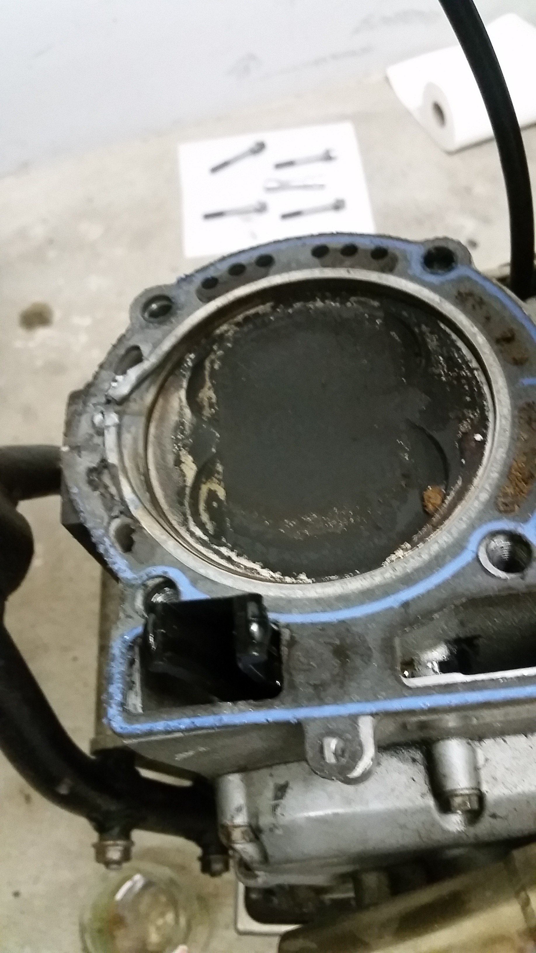

  • Sooooo. ... endlich hab ich es geschafft die Berg zu zerlegen. Hab mir das Werkstatthandbuch besorgt und so war es gar nicht sooo schwer.... bis hierher :whistling:
    Ergebniss ist das die Zylinderkopfdichtung kaputt ist.
    Der Kolben und die Ventile sind komplett verrußt. Ist das nach einer defekten Kopfdichtung normal? Ich kann den Ruß soweit ich es beurteilen kann mit dem Finger entfernen... weiß aber noch nicht was sich darunter verbirgt. Die Zylinderwand sieht aus wie geleckt... kein Kratzer.
    Zur nächsten Frage... ihr kennt bestimmt auch einen Online-Shop bei dem ich Kopfdichtung und Steuerkette für den 550er Motor bekomme.... ich finde immer nur Teile für den 501er :cursing:
    Freu mich auf Eure Antworten :D

  • Ruß am Kolben kannst du mit ScotchBrite+Bremsenreiniger entfernen,nicht mit Schraubendreher oder so abschaben.
    Bei MH Motorräder bekommst du die Dichtung+Steuerkette
