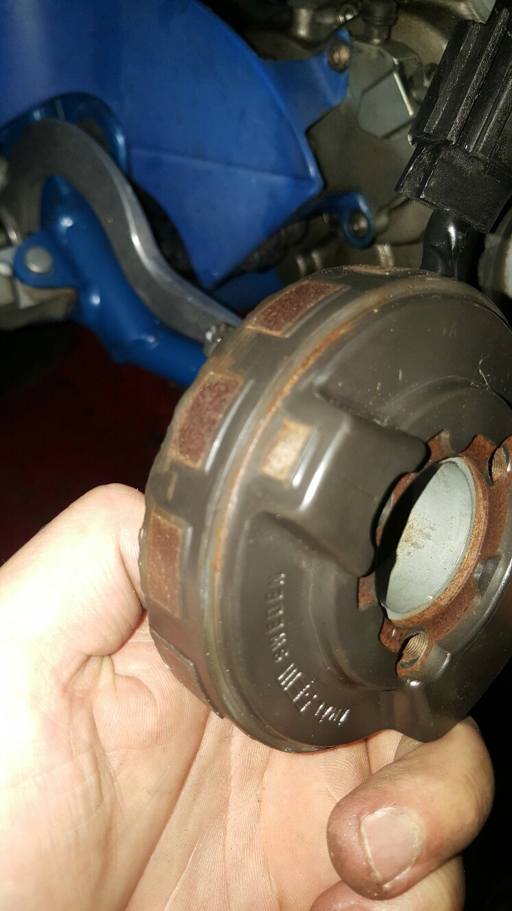

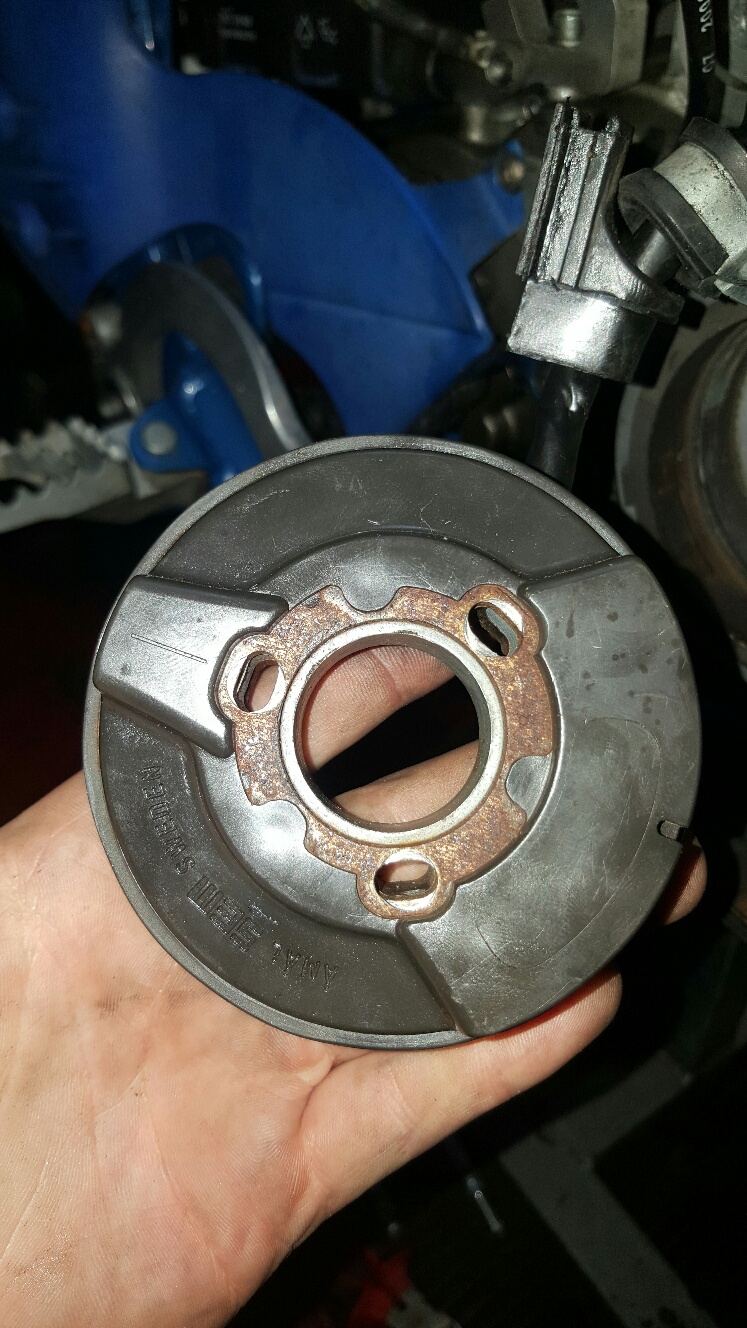

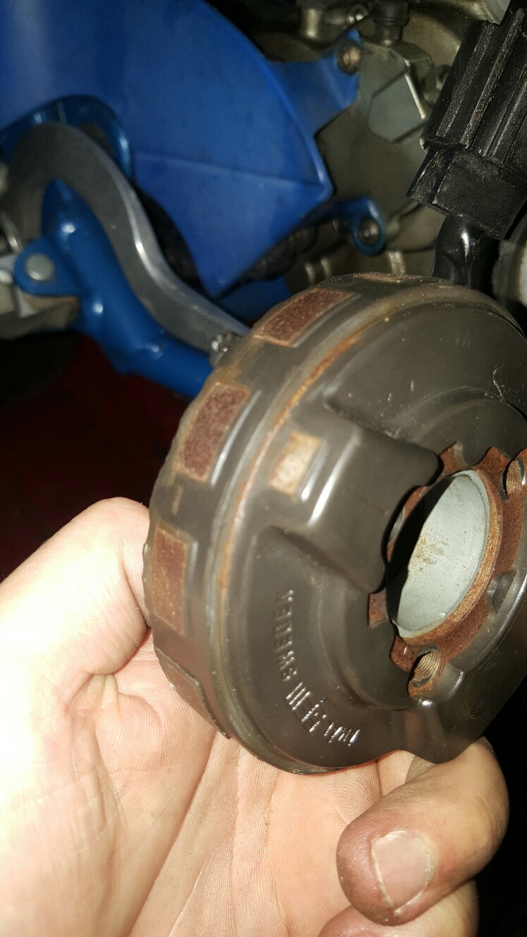

    Zunächst haben wir (hatten wir eh vor) den Vergaser gereinigt und neu bedüst, sowie den Gasschieber erneuert (Dell Orto PHM 40 ZS1). Sicherheitshalber haben wir den Zündungsdeckel abgenommen und den Stator (3 Inbusschrauben) gelöst, um diesen auf evtl. Beschädigungen zu prüfen - sieht ganz ok aus (siehe Bilder).

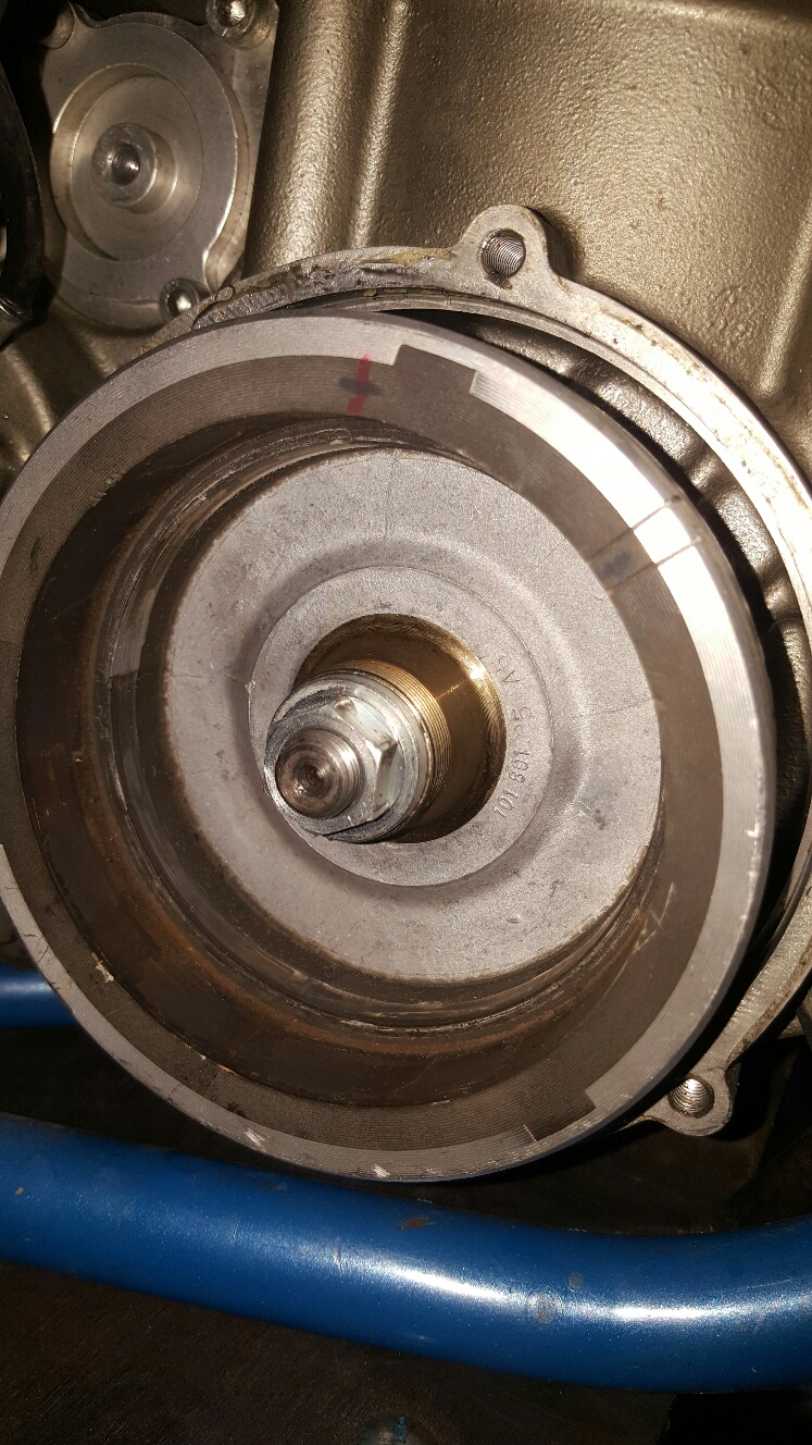

    Nachdem wir die Zündung geöffnet haben um nach Beschädigungen am Stator zuschauen, haben wir die Markieren gesehen. Kann es sein das wir keinen Funken bekommen, da die Zündung ggfs. nicht korrekt/richtig montiert ist? Wie macht man das? ich finde dazu nichts im Netz :(

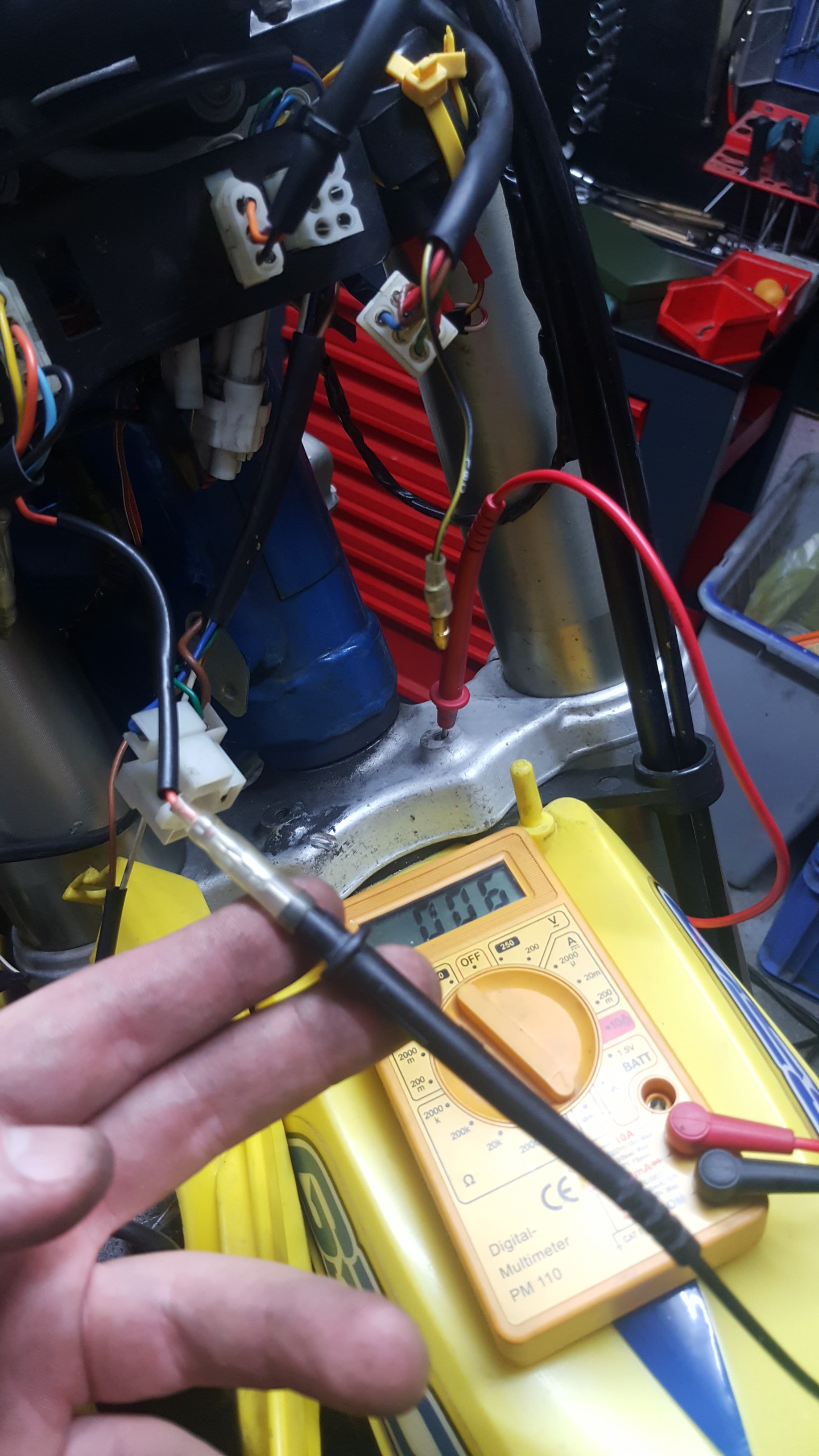

    Ich habe dazu im Forum gelesen, das man das Orangene Kabel auf "Masse Durchgang" prüfen muss. Ich muss sagen das ich von Elektrik absolut keinen Schimmer habe und ich diese Arbeiten an den Motorrädern immer gehasst habe und mich echt doof angestellt habe. Ist das so auf dem Bild richtig? Sorry :-/ So piepst am Multimeter nichts, auch nicht wenn ich den Schalter betätige.

    Die Orangene Leitung ist für den Kiloschalter zuständig. Der schaltet im gedrückten Zustand das orangene Kabel auf Masse, sollte das also abgesteckt sein und nirgendwo eine Messeverbindung haben (also auch nicht den Rahmen berühren) so unterbricht es den Zündfunken nicht.
    Mess zunächst wie oben schon beschrieben wurde den Statur durch das wäre auch meine Erste Anlaufstelle.

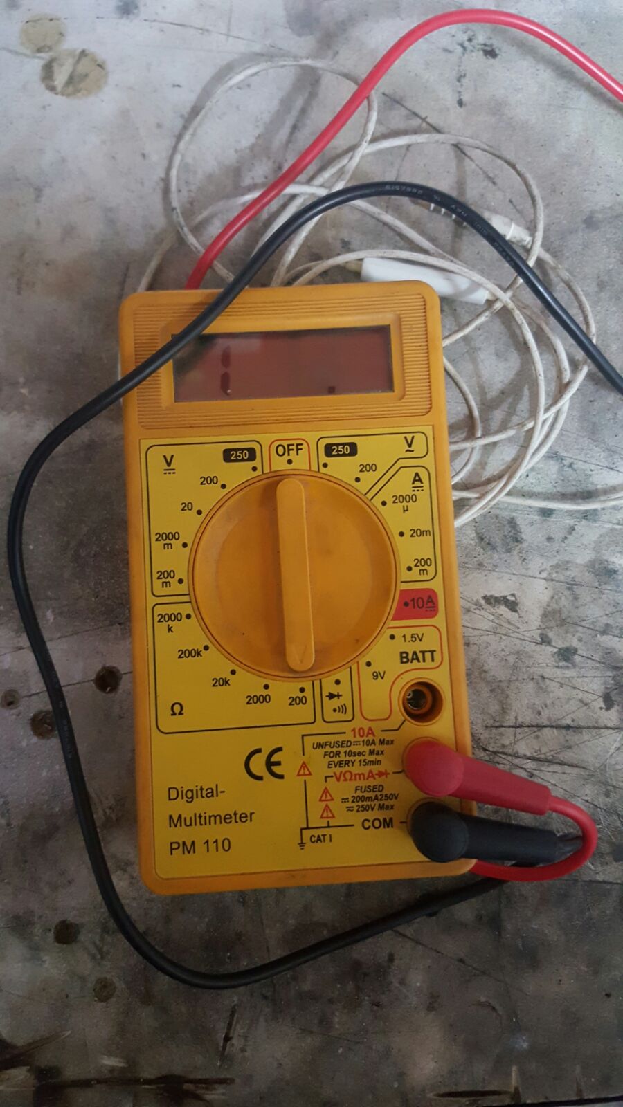

    Ich habe noch eine Frage zum messen. Wie besprochen ist Elektrik garnicht mein Ding, den Multimeter habe ich mir ausgeliehen da ich sonst kein Plan zur Verwendung habe - ich muss mich da erstmal einlesen.

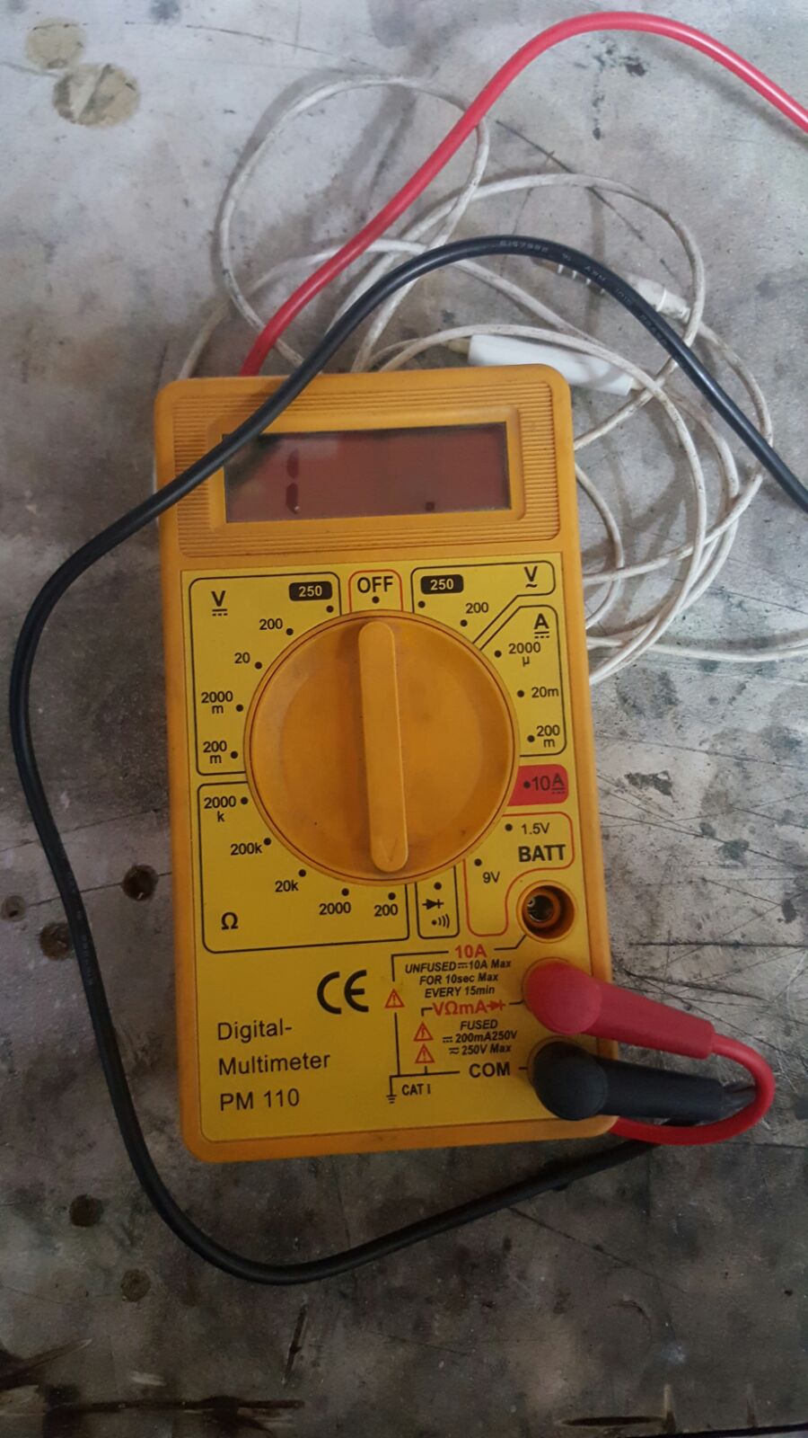

    So habe ich es eingestellt wenn ich "kohm" also Schwarz gegen Rot und Grün gegen Rot messen möchte.

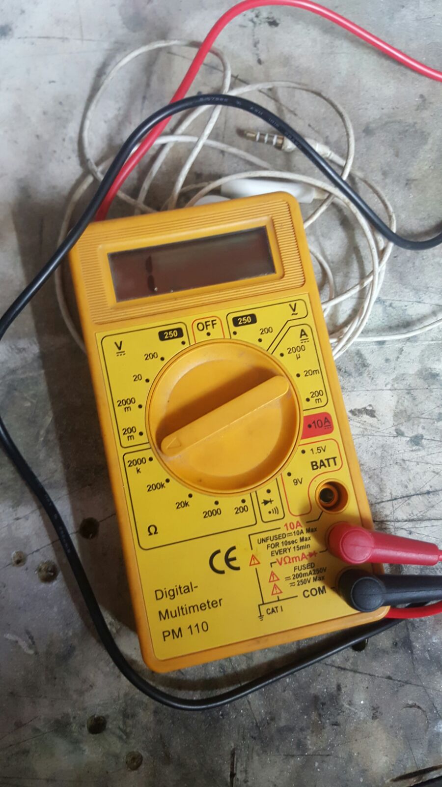

    So habe ich es eingestellt wenn ich "ohm" messen möchte, also Schwarz gegen Grün 165 Ohm +/- 20 Ohm und Grün gegen Rot 1,7 kOhm.
    Sind die Einstellungen so richtig?
    Also allgemein stellt man immer den Messbereich so ein, dass man den kleinsten wählt, bei dem der Messwert noch angezeigt werden kann.
    Eigentlich ist diese ganze Messbereich einstellt Geschichte ein Relikt aus alten Zeiten wo die Messgeräte noch ne analoge Anzeige hatten.
    für die zu erwartenden 1,7 kOhm würde ich als Messbereich nicht "2000kOhm" sondern eben "20kOhm" nehmen weil es eben der nächst größere ist als der zu erwartende Messwert. Die Anzeige ist dann etwas genauer aber das ist noch überlebenswichtig.
    Um die 165 Ohm zu messen ist der Messbereich 200 Ohm aber total korrekt.
    Wenn man es gaaaaanz genau nehmen will bekommt man immer beigebracht dass man sich vom größten Messbereich nach unten ran tasten soll bei unbekannten Messwerten.

  • ich habe nun nochmal gemessen:
    Schwarz gegen Grün - springt zw. 22.3 und 30 herum ... auf 200o eingetellt
    Schwarz gegen rot oder grün gegen rot also kohm habe ich auf 20k gemessen ... sicherhaltshalber auf alle Stufen. Hier wird mir rein garnichts angezeigt.
    Wenn der Stator defekt ist, zeigt er dann garnichts an oder falsche Messwerte? Vllt. hat ja auch mein Multimeter einen Schuss

  • Karsten schrieb:
    bei schwarz gegen grün solltest du 200 Ohm einstellen.
    habe ich ...200ohm (sieht oben aus wie 2000)

    ich konnte nun nochmal mit einem Kumpel und seinem besseren Multimeter den Stator messen.
    Schwarz auf Rot und Grün auf Rot zeigen nicht 1,7kohm sondern 1,7 MEGA OHME an
    Schwarz auf Grün zeigt 22ohm an.
    Schwarz auf Gründ, der gleiche Wert kam bei mir auch raus ... und mit den eigentlichen 165ohm deutlich zu wenig. Mein Kumpel meinte, die 1,7kohm hat es bei mir nicht angezeigt da diese außerhalb des Multimeters von mir lagen (Billigteil).
    Somit ist nun klar, das der Stator defekt ist.
