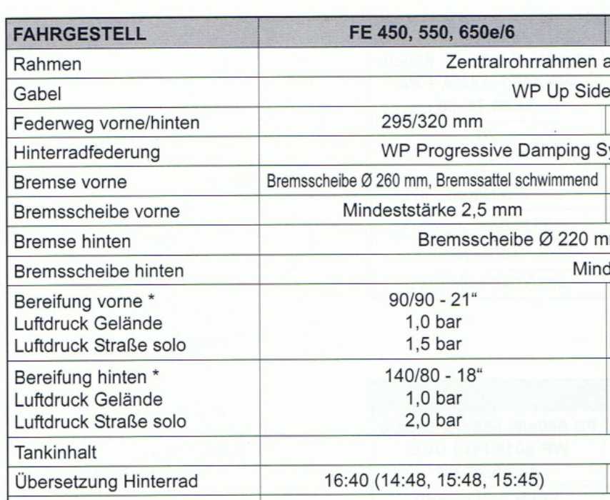

ich wollte gerne wissen wie viele Zähne bei der original Übersetzung verbaut sind. Ich habe meine Fe 450 gebraucht gekauft und die war vorher zur Supermoto umgebaut und ich habe die Befürchtung, dass die Übersetzung nicht zurück gerüstet wurde.
Wie ist das Original / Standardmaß
Ritzel vorne:
Kettenrad:
Anzahl Kettenglieder:
Gibt es eine Datenbank, wo ich solche Werte einsehen kann?
Vielen Dank
