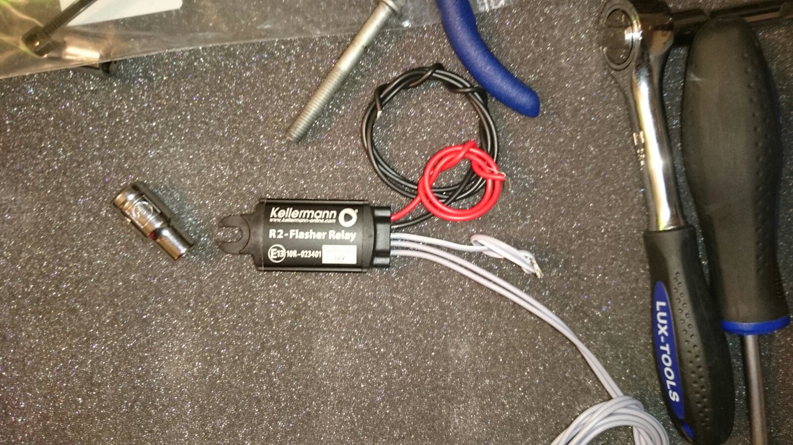

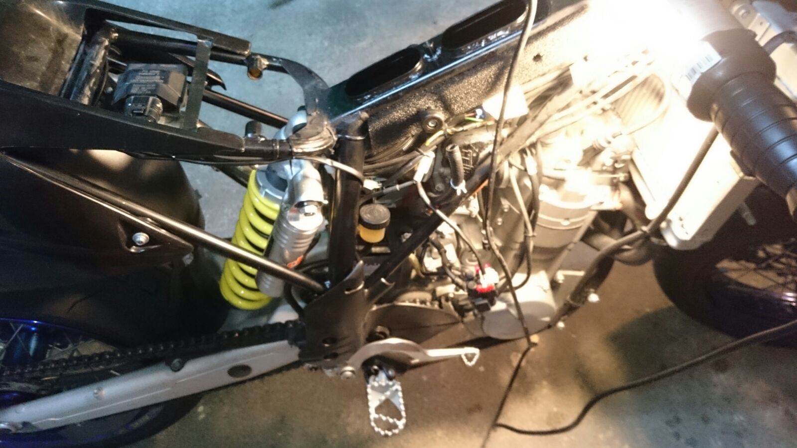

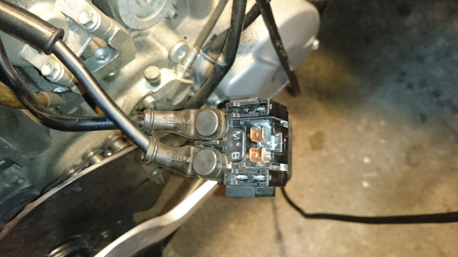

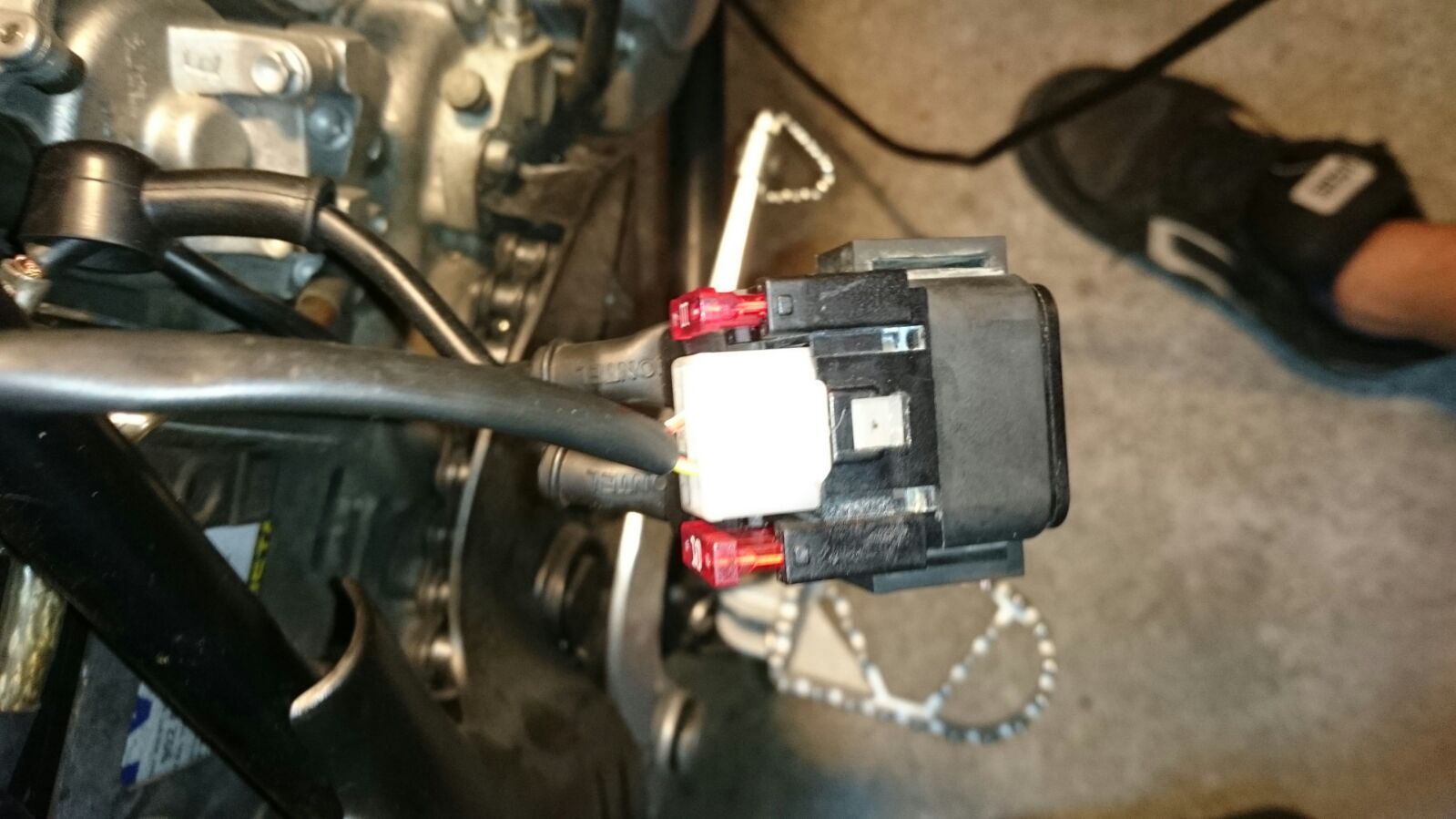

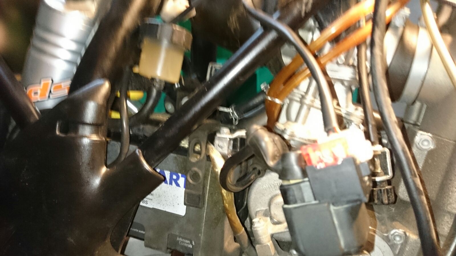

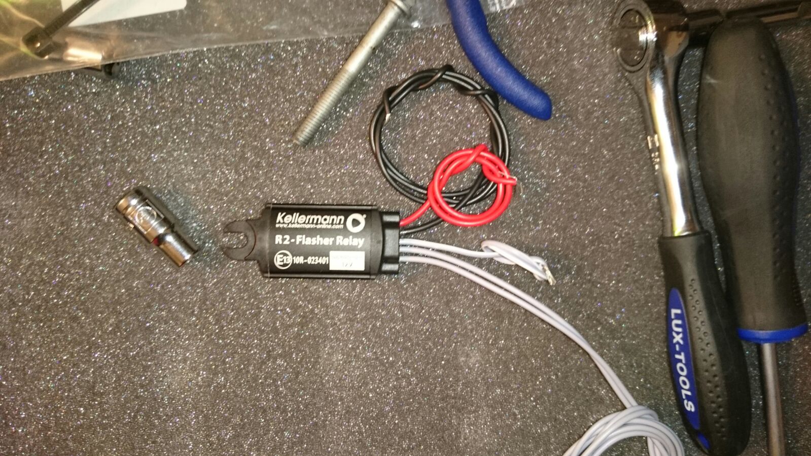

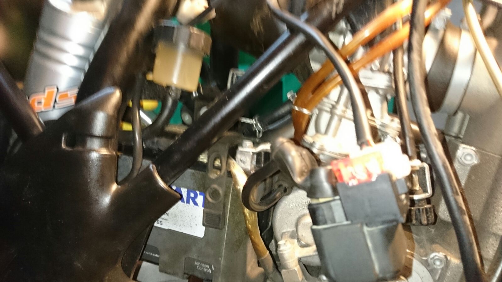

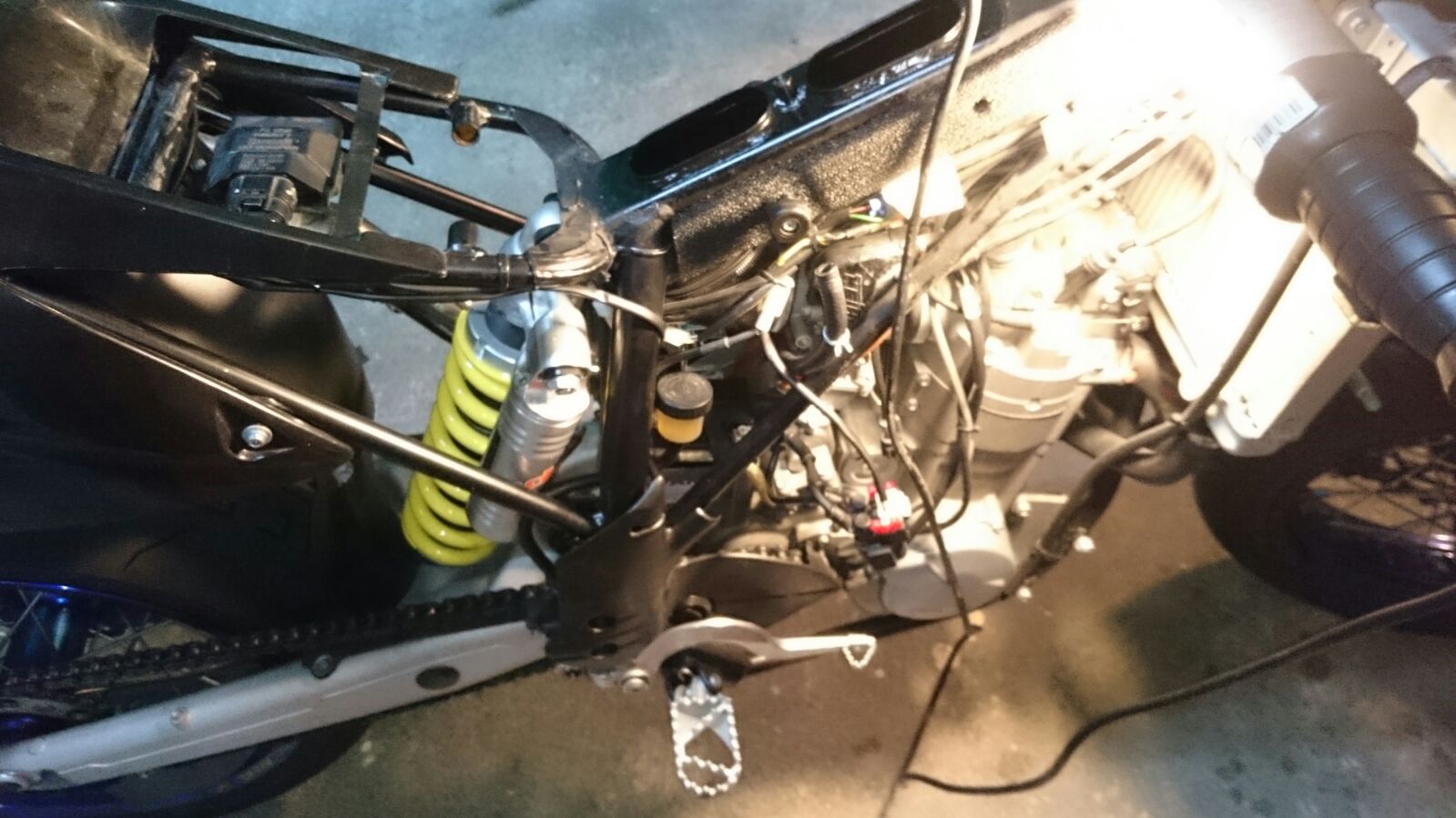

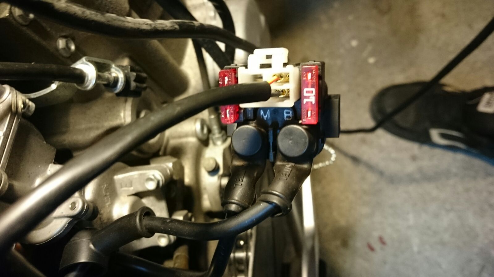

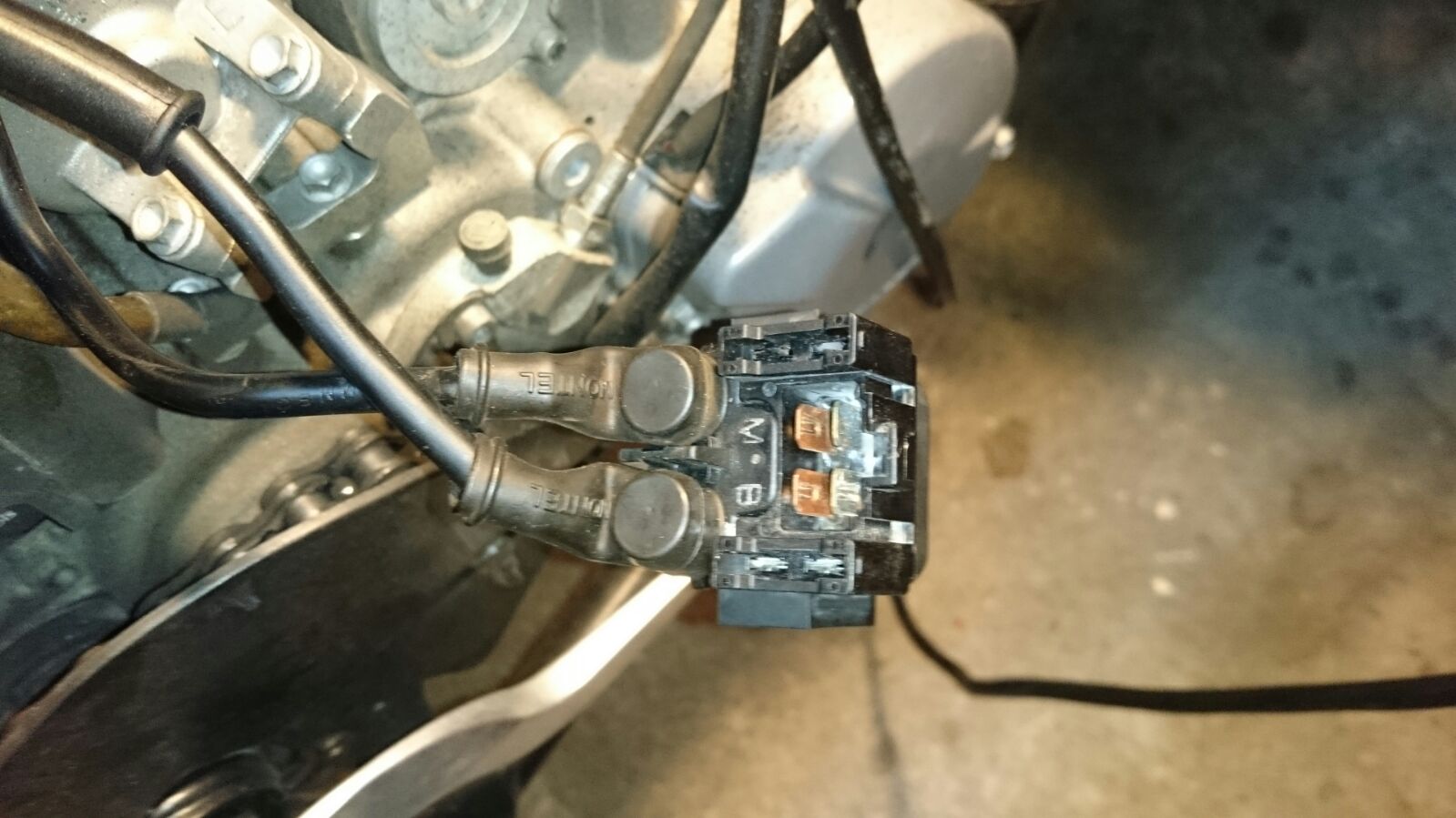

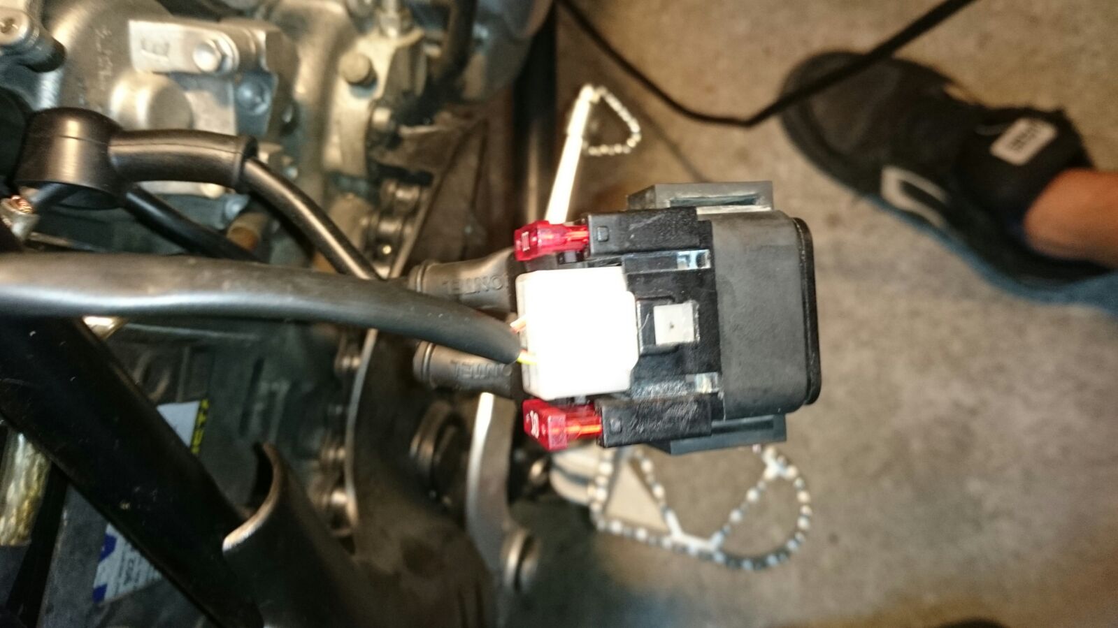

    Hab mir bei Luis kleine Blinker geholt und eingebaut. Da die Spannung nicht die gleich ist blinken sie jetzt zu schnell. Hab mir danach noch ein spanungsunabhengiges Relais gekauft das ich einbauen wolte. Natürlich sieht das neue Relais komplett anderst aus als das alte und ich habe keine Ahnung wie ich es austauschen sol ?(
    Kann mir da jemand weiter helfen?
    Ist eine Husaberg FE 550 2009 Model.

  • Moin,
    also das von Dir gezeigte Bauteil ist das Relais für den E-Starter mit den entsprechenden Sicherungen. Nicht das Blinkerrelais!!!
    Dieses sitzt unter der Lampenmaske!
    Schau mal in die Filebase, da findest Du die Bedienungsanleitung mit Schaltplan. Dein Modell ist nicht 2009, sondern maximal bis 2008. Ab 2009 waren schon die 70 Grad Modelle.
    VG und viel Spaß beim tüfteln.
