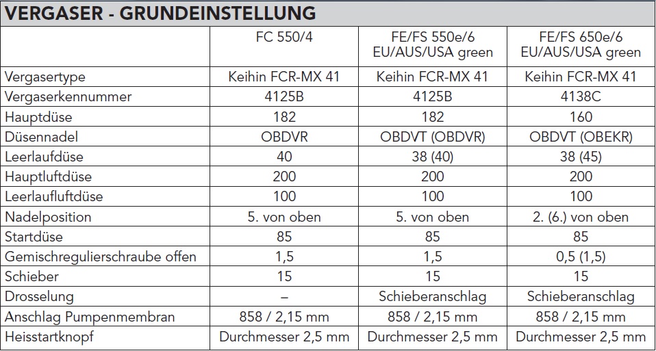

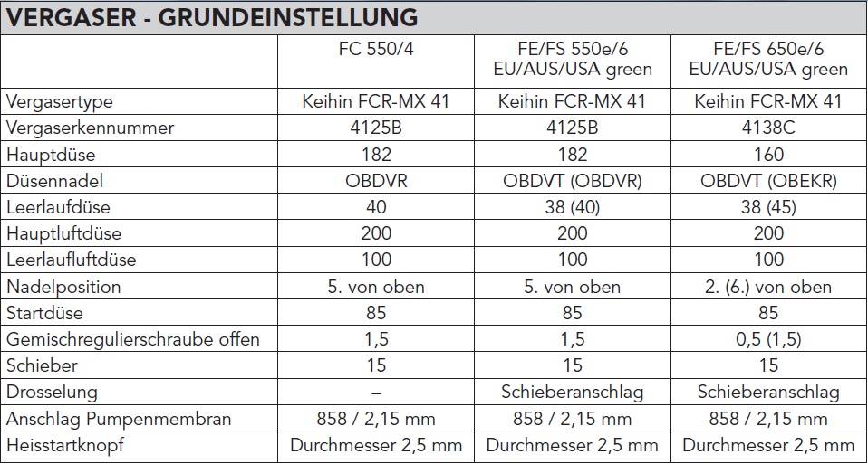

moin leute und zwar habe ich ein problem mit meiner fe650e, sie springt nur sehr schlecht mittlerweile an habe alles erneuert und gereinigt sie kann auch nirgendwo mehr falschluft ziehen
zu meinem problem kommt dazu das ich nichts zu den grundeinstellungen vom keihin fcr41 finde bei der 650er die unter anderem bj.2002 ist sie lief so zum teil auch noch aber ging beschissen an und ich konnte auch kein standgas einstellen da ich denke mal den vergaser beim reinigen verstellt habe. Sie lief beim vorbesitzer aber auch problemlos.
nun zur frage kann mir da einer helfen mit den grundeinstellungen des vergasers ?
ankicken istauch nicht entweder zu blöd oder durch das startverhalten
