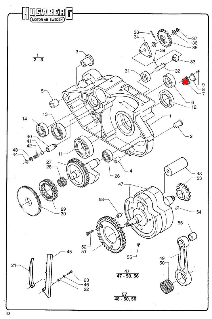

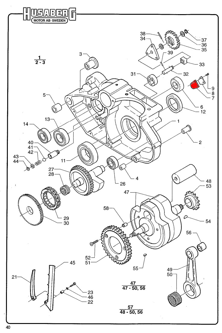

Das ist nicht der Fall. Beim Abnehmen des Zylinders, habe ich festgestellt, dass das Kurbelgehäuse voller Öl steht, etwa das Ölstandsniveau. Gehäuse ist OK, Membranventil ist nicht verdreckt oder gebrochen. Auf der Unterseite des Motors ist eine Madenschraube M8 eingedreht. Die habe ich rausgedreht und festgestellt, dass da nichts weiter ist. Von meinen KTM LC4 Zeiten kenne ich eine Feder mit Kugel von der Unterseite des Motors.
Welche Funktion kann diese Madenschraube bzw. Öffnung mit Gewinde im Motor haben?
