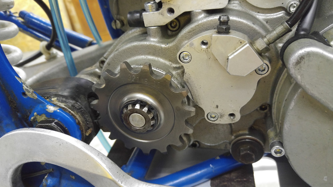

    Hallo!
    Da ich derzeit etwas abseits von der Zivilisation in Albanien lebe, muss ich mir meine Teile online bestellen.
    Ich möchte eine 16/40 Übersetzung einbauen und habe bisher folgende Infos gesammelt:
    • Der Zahnkranz ist bei allen Husaberg Modellen baugleich
    • Das Ritzel hat bis BJ. 2008 eine Wellen-Verzahnung mit 12 Zähnen
    Bei meiner Suche auf den verschiedenen Verkaufsplattformen und Webshops bin ich auf folgende Probleme gestossen: keine kompletten Kettensätze für die gewünschte Übersetzung, keine klare Aussage zu der Verzahnung vom Ritzel.
    Kann mir jemand einen Webshop nennen, wo ich zuverlässig einen passenden Kettensatz 16/40 bekomme?
    Ist ein Zahnkranz aus Alu, Stahl oder kombiniert besser?
    Was ist die Höchstgeschwindigkeit bei dieser Übersetzung - hat Husaberg auch verschiedene Getriebeübersetzungen gehabt?
    lg, Martin

  • Ich hab für meine FE 501 Bj. 2002 bei MyKettenkit.de bestellt. Lieferung war schnell und preislich o.k.
    • Ritzel, 15 Zähne (JTF823), Stahl: 17,90€
    • Kettenrad, 48 Zähne (JTR897), Stahl: 28,90€
    • Kette, DID 520 MX ER mit Clipschloss: 83,90€
    Habe aber eine Motocross-Kette bestellt (hat keine X-/O-Ringe wie für Straßeneinsatz). Ich bin mit nicht sicher, ob ein 16er-Ritzel überhaupt passt. Bei mir berührt das 15er fast den Kettenschleifer auf der Schwinge. Das 16er ist ja nochmal größer...

    16er passt, nur vom Kettenschleifer muss etwas Material abgenommen werden.
  • Danke für Eure Inputs!
    Muss mal schauen, was ich derzeit für ein Ritzel drinnen hab - wahrscheinlich tut's auch ein 15er für "Endurowandern" auf Schotterstrassen und kurze Ausritte auf Ziegenpfade.
    Will den Motor nicht wie im Renneinsatz am Limit bewegen und die Servicekosten niedrig halten.
