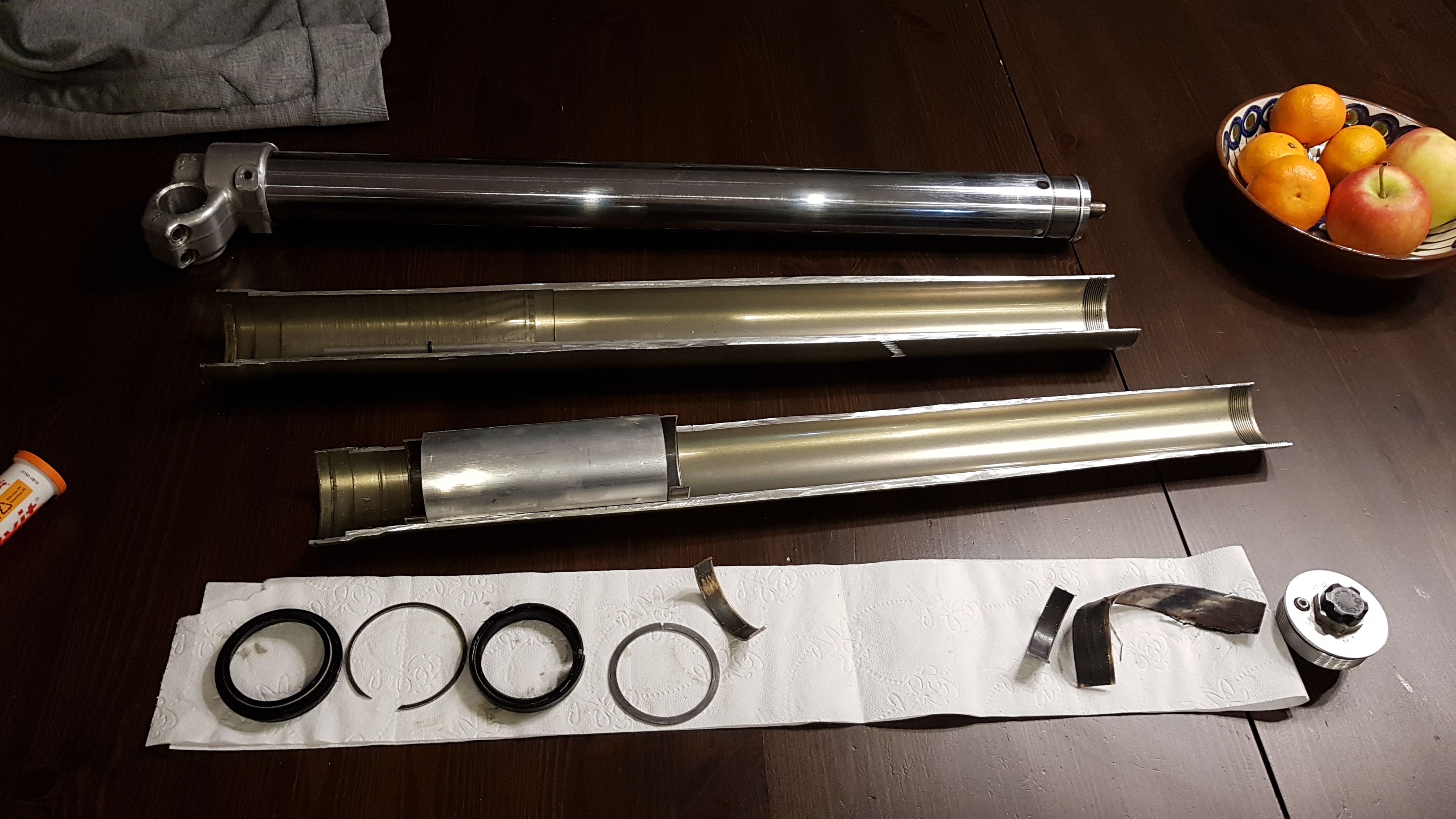

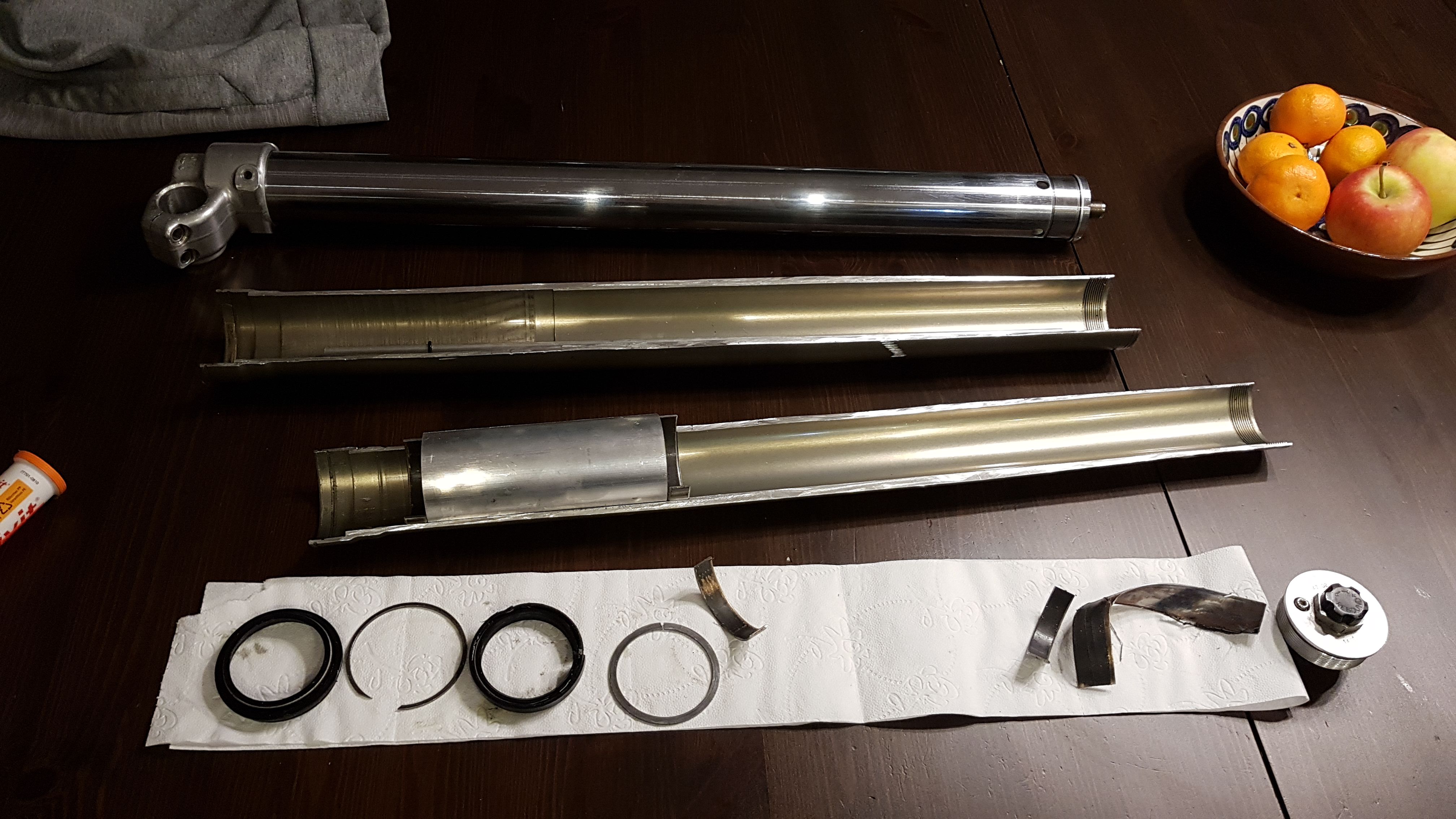

    Ich habe mich an den Gabelservice der WP 48 Gabel meiner 650er Berg gewagt.
    Vorher die Anleitung gelesen und ein paar Videos geschaut wie die zerlegt wird, sah alles machbar aus.
    Also Gabel aufgeschraubt, Öl rausgekippt, die Staubkappe abgehebelt und sogar die Stelle wo der Dichtring sitzt ordnungsgemäß erwärmt.
    Als ich den Dichtring dann durch Ziehen am Standrohr heraustreiben wollte hat sich das ganze irgendwie merkwürdig angefühlt und sich auch keinen Millimeter bewegt.
    Nochmal im Video nachgeschaut: ja prinzipiell richtig gemacht, vielleicht mit mehr Kraft...
    Naja nach ein paar Versuchen mit mehr Kraft klemmte das Ding irgendwann sehr Nachhaltig... und war nur noch einmal in Richtung Einfedern zu bewegen, wo sie dann jedoch abermals irgendwo festklemmte und sich nicht mehr bewegen ließ...
    Habe mich schlussendlich nach langem Nachdenken dazu entschlossen das Teil aufzusägen, da sie ja allem Anschein nach nicht mehr zu retten war und mal nachzuschauen, was denn das Problem da war... (Da steinigen mich sicher Leute für aber ich bin sehr interessiert was da drin so passiert ist)
    Die Gleitbuchse die auf dem Tauchrohr sitzt hat sich irgendwie teilweise gelöst und dann verklemmt.
    Die Frage die ich mir eigentlich stelle ist: Wie funktioniert das mit dem Austreiben des Dichtrings wenn es nach Plan läuft?
    Wenn ich das alles richtig sehe dann drückt ja die auf dem Tauchrohr montierte Gleitbuchse die anderen Gleitbuchsen mitsamt dieser ALU Distanzhülse Richtung Anlaufscheibe des Dichtrings und dann kommt das ganze Paket unten raus oder sehe ich das falsch?
    auch wundert es mich eigentlich etwas, dass das Paket aus unteren Gleitbuchsen und ALU Distanzhülse scheinbar axial verschiebbar innerhalb der Gabel ist, kann mir eigentlich nicht vorstellen, dass das so gut funktionieren kann.
    Hier sind nun alle mit tiefer greifendem Fahrwerkswissen gefragt und natürlich jeder der schon mal so eine Gabel zerlegt hat.

  • Gabelholm aufgesägt, ernsthaft? So was habe ich auch noch nie gesehen... :lach:
    Nächstes Mal Staubkappe abhebeln, den Sprengring darunter entfernen der den Simmering festhält, dann durch mehrmaliges ruckartiges Auseinanderziehen/Klopfen das Tauchrohr aus dem Standrohr ausbauen. Das Erwärmen ist hilfreich um es einfacher zu machen, geht aber auch problemlos ohne, nur dann muss man manchmal den Ring tauschen der unter dem Simmering sitzt, weil er sich dabei verbiegen kann. Aber der ist normalerweise bei den Gabel-Servicekits sowieso dabei.

    Meine Gabel ist scheinbar in echt keinem so brauchbaren Zustand gewesen. habe beim Versuch die Druckstufe aus dem Gabelfuß auszubauen da auch den Sechskant rungedreht weil das Ding so bombig festgeballert war. und ich hab anständiges Werkzeug verwendet und so keine Ahnung was der Vorbesitzer mit der Gabel angestellt hat...

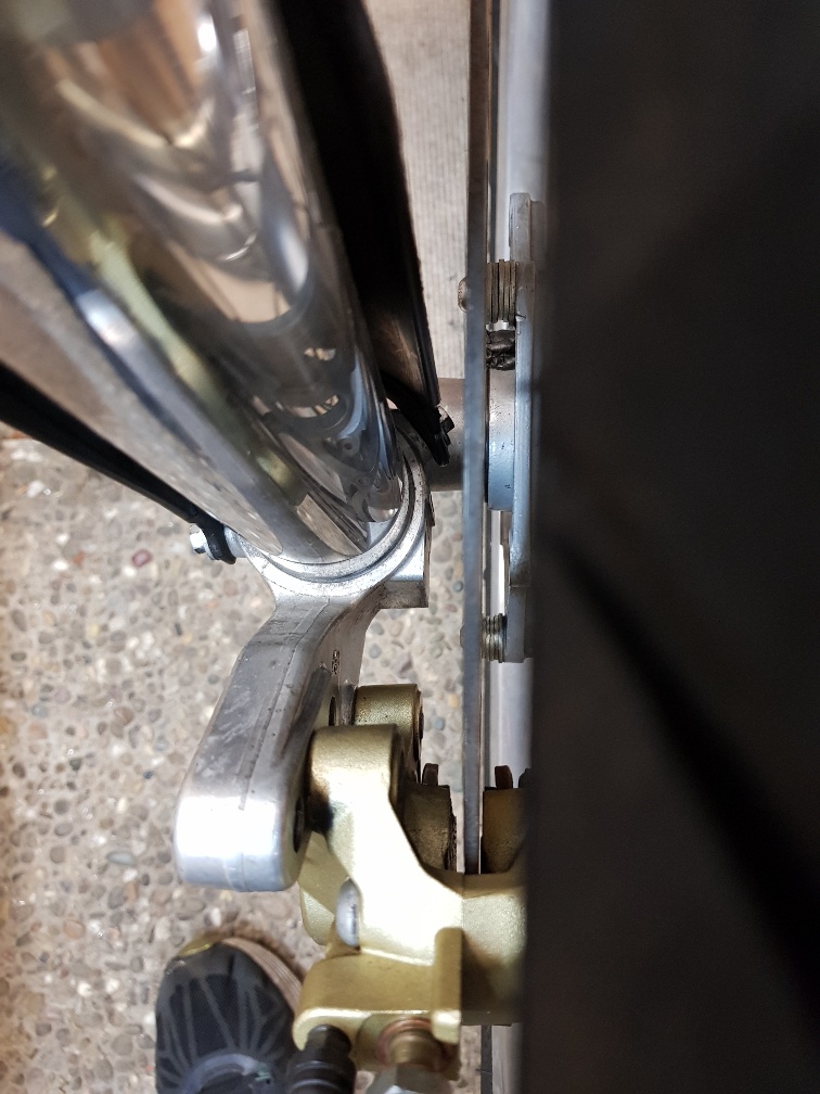

    Hat die SMR Gabel dann auch das Problem was ich jetzt mit der Brembo P4 habe, dass der Bremssattel selbst wenn ich die Gabel mit den richtigen Gabelbrücken und allem zusammen montieren würde an den Speichen schleift?
    Das ist konstruktiv ja eigentlich ein Problem der Geometrie der Felge.

  • naja das Problem ist dass selbst wenn ich den Bremssattel lose auf die Bremsscheibe Stecke und die Räumlichen Gegebenheiten der Gabel außer Acht lasse, die man vielleicht mit anderen Gabelbrücken hinbekommen würde, nicht genügend Platz zwischen Bremsscheibe und Speichen für den Brembo Bremssattel ist.
    Die Bremsscheibe müsste um es passend zu machen Axial weiter außen sitzen um genug Platz für den Bremssattel zu schaffen.
    Distanz dazwischen! Gibbet von KTM fertig zu kaufen für viel Geld oder musst mal im Zubehör suchen oder kennst jemand der sowas selbst herstellen, stanze, lasern etc. kann

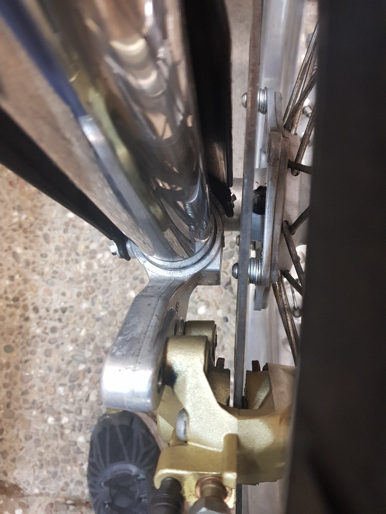

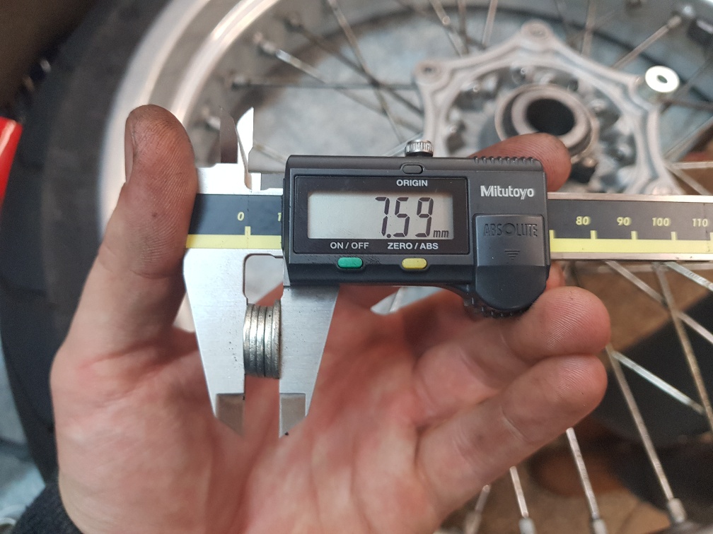

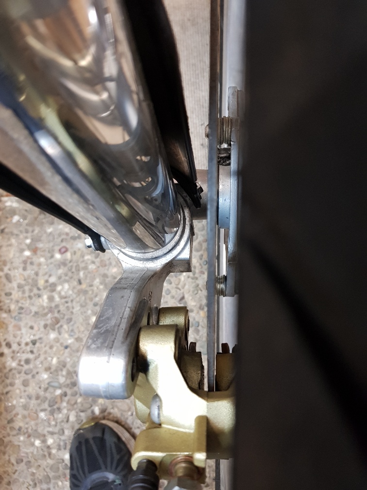

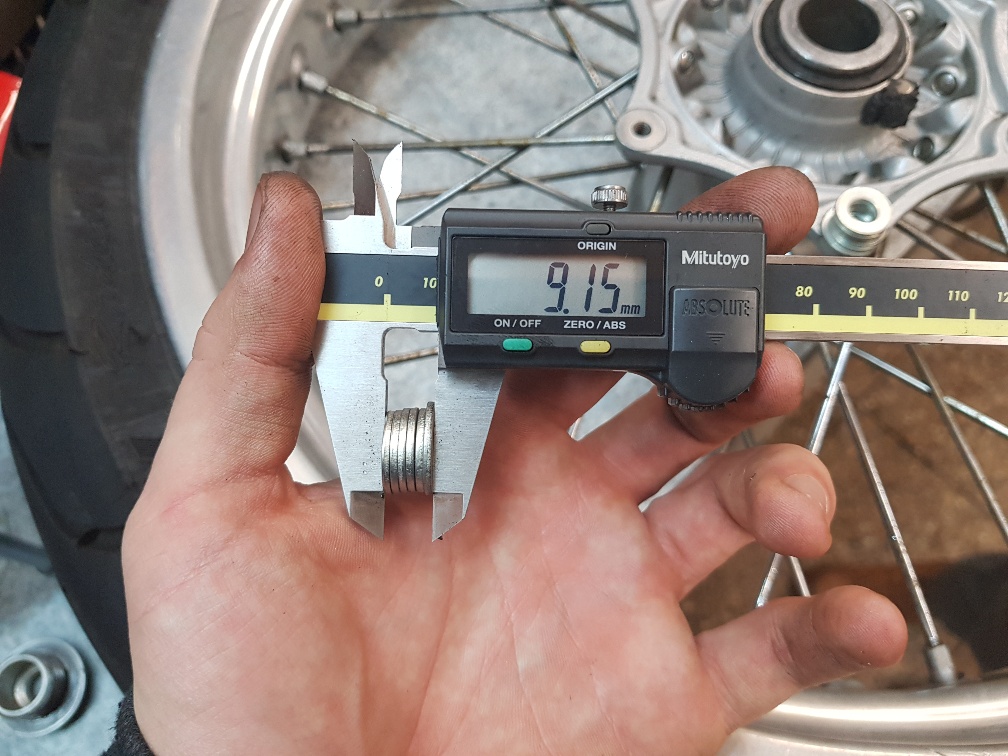

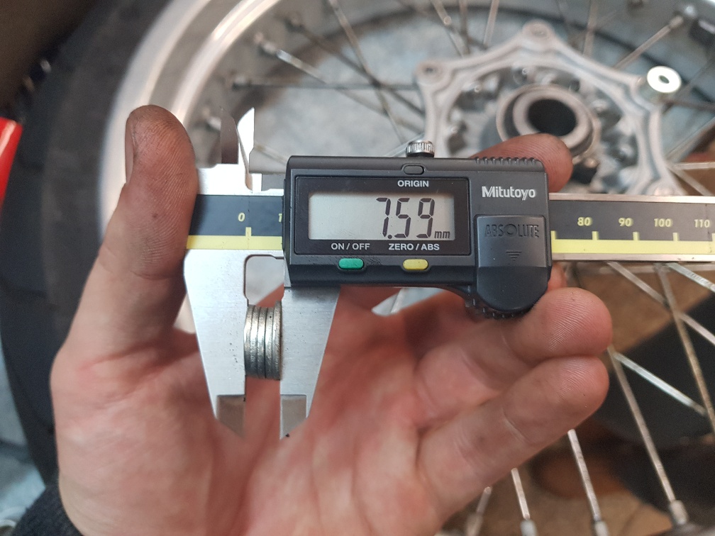

  • Hey habe die Feiertage genutzt um ein bisschen auszumessen was ich brauche um das Ganze passend zu machen.
    Die Bremsscheibe müsste ca.9mm nach außen versetzt werden, habe das ganze einfach ausprobiert indem ich unterlegscheiben zwischen Bremsscheibe und Radnabe gepackt habe bis es gepasst hat.
    Funktionieren tut es dann mit 5 oder 6 Unterlegscheiben was 7,6mm und 9,15mm entspricht also irgendwas dazwischen wäre machbar.
    @LukasM: wie dick ist denn die KTM Bremsschiebendistanz?
    Für den Umbau benötigt man also nach aktuellen Erkenntnissen:
    KTM Bremsscheibendistanz oder 6 passende Hülsen, längere Schrauben für die Bremsscheibe
    KTM Gabelbrücke mit 210mm Gabelabstand z.B. KTM 660, KTM 640 SM habe ich eine für 50€ auf Ebay gefunden.
    Lenkkopflager passend zu Gabelbrücke und Rahmen (bestelle ich wenn ich die Gabelbrücken habe direkt nach Maß)
    breitere Achse und ggf. Radbuchsen
