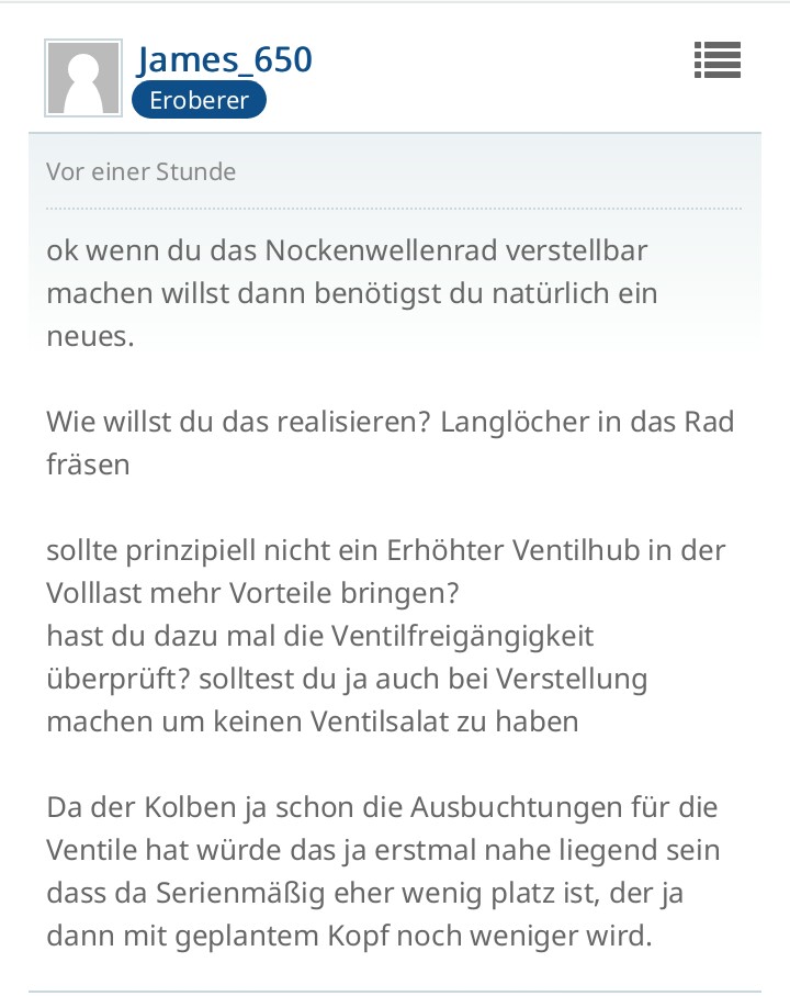

fortsetzung aus " suche nockenwellenrad" : leistungskur für Husaberg 650
  • Realisierbar ist das ganze mit einfachen langlöchern, das ist richtig!
    Das Problem welches ich habe ist, das ich vor einem Jahr als ich mir meine 650ger im typischen endurostyhl gekauft habe,und zu wenig wusste über den Motor. Das kam erst nach und nach, indem ich mich intensiver damit beschäftigt habe.
    Aufgrund dessen habe ich an meinem Motorblock etwas gemacht was nicht notwendig gewesen wäre - leider!!! ;(
    Was das Motorentuning angeht, so weiß ich relativ Bescheid darüber welche Komponentenveränderungen notwendig sind um mehr Leistung zu erhalten.
    Habe früher mal an Automotoren geschraubt und diese auf gut deutsch frisiert........jedoch nicht beruflich sondern immer noch auf hobbyebene.

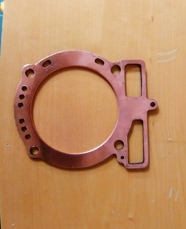

    Soo, und jetzt lass ich mir eine dickere Kopfdichtung machen ( Extraanfertigung) sodas ich die Kette noch ordentlich spannen kann, aber trotzdem noch eine Verdichtung von immerhin 11:1 ergattert habe :thumbsup:

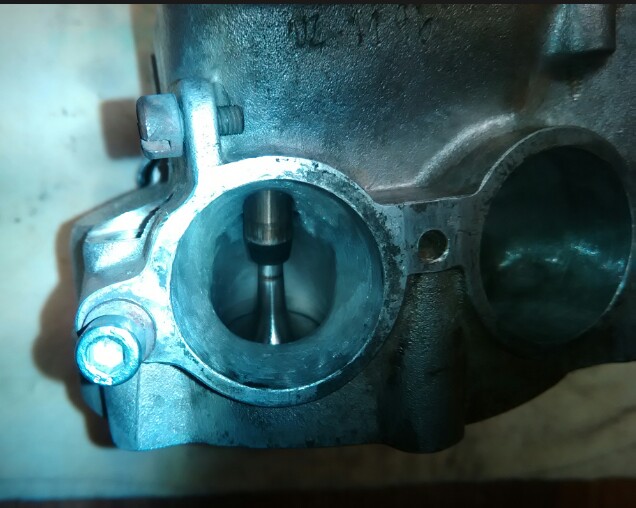

    *Einlasskanäle stark bearbeitet und erweitert. Geschliffene Oberfläche - nicht poliert.
    *Auslasskanäle ebenfalls stark bearbeitet. Geschliffene Oberfläche - nicht poliert.
    * dichtfläche der Ventile und sitze weiter nach aussen verlegt um den effektiven Durchlass zu erhöhen.

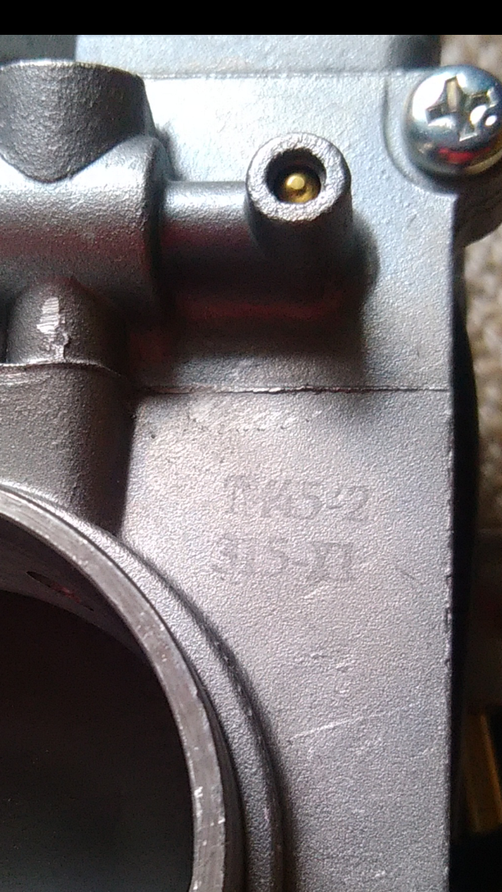

    *Mikuni TM- 45 rollengelagerter Flachschieber

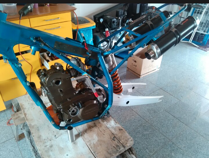

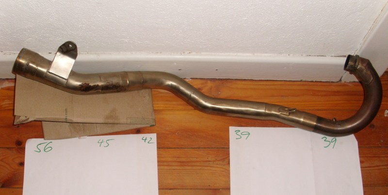

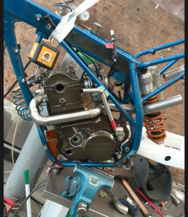

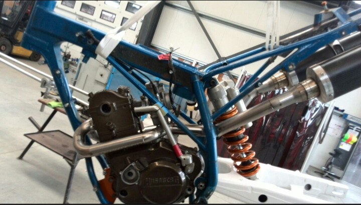

    *Doppelrohranlage Eigenbau.
    Aussendurchmesser Krümmerrohre 38mm
    Innendurchmesser krümmerrohre 35mm

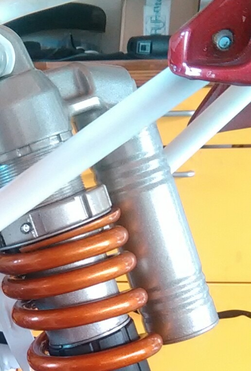

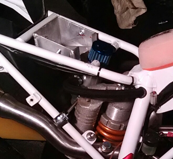

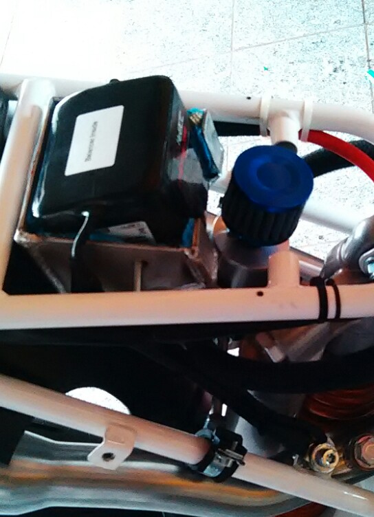

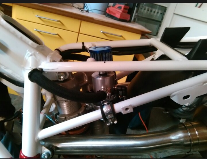

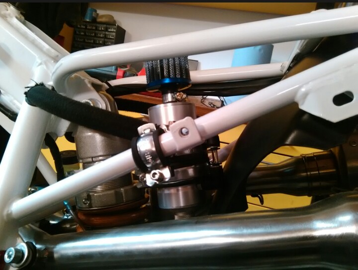

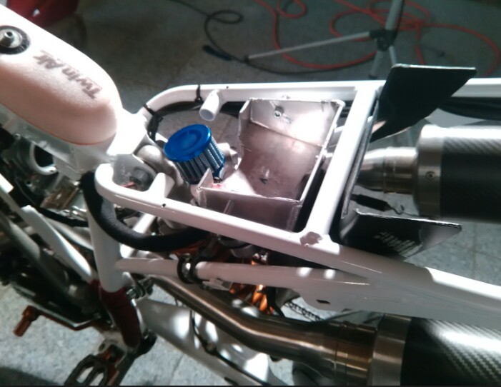

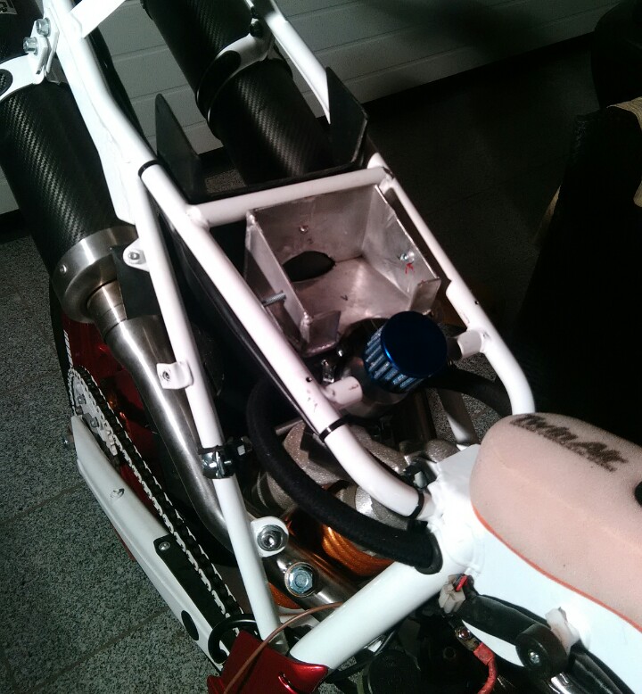

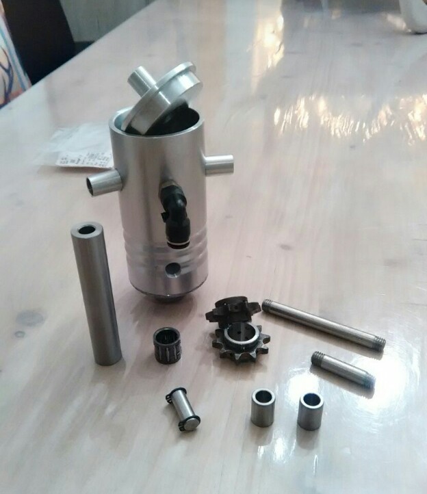

    *kurbelgehäuseentlüftung seperat verlegt und endet in einem selbst gebauten öl-catch-tank damit sie auch stets viel Sauerstoff ansaugen kann und die Öldämpfe nicht zum Teil Volumen wegnehmen.

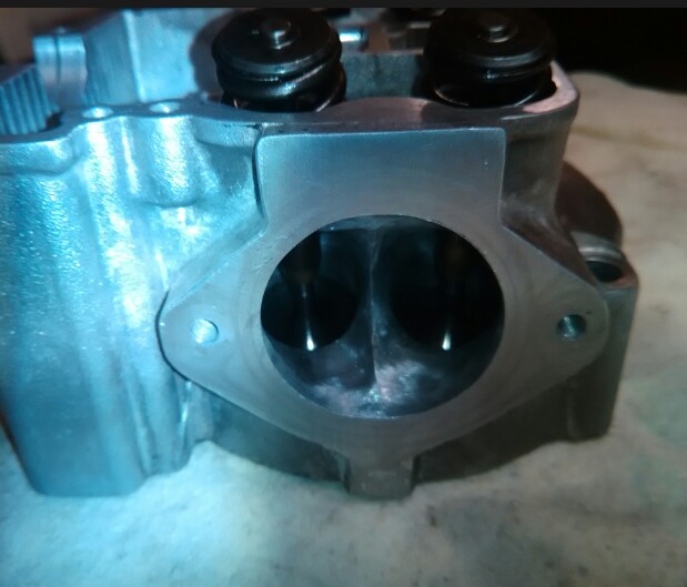

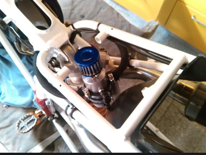

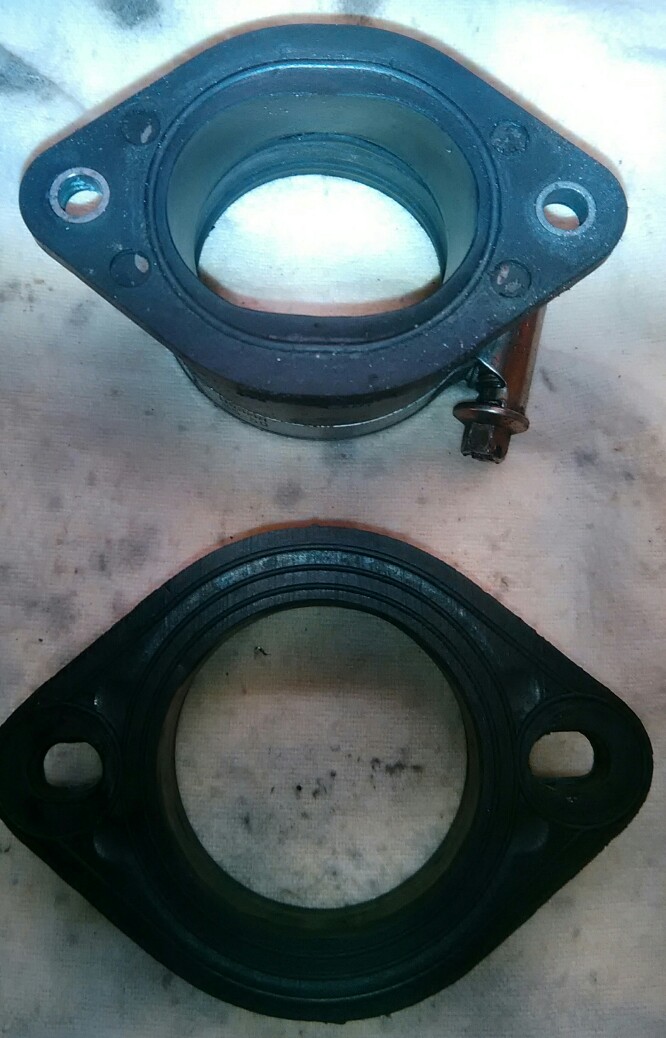

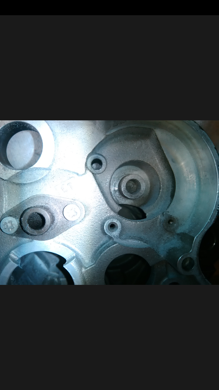

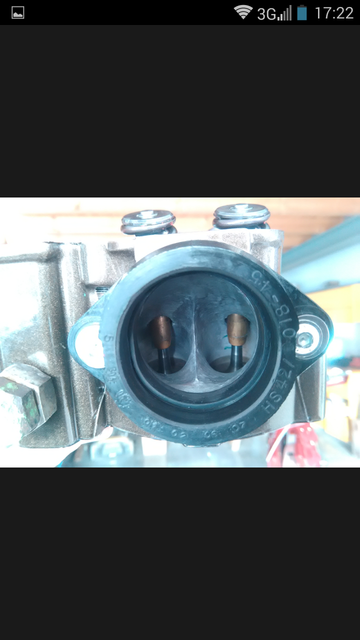

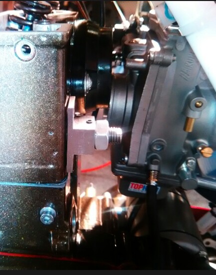

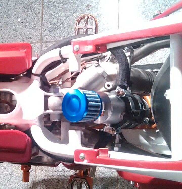

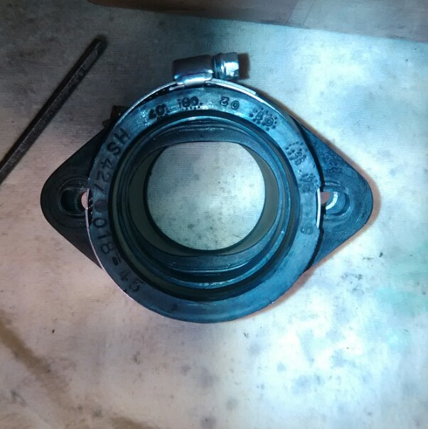

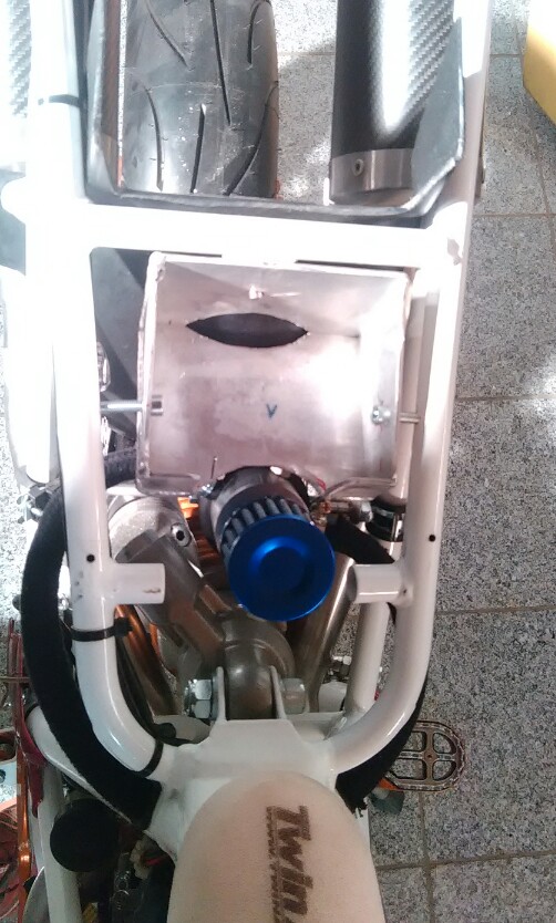

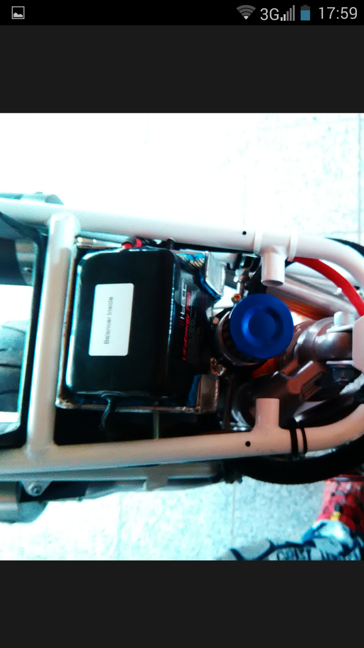

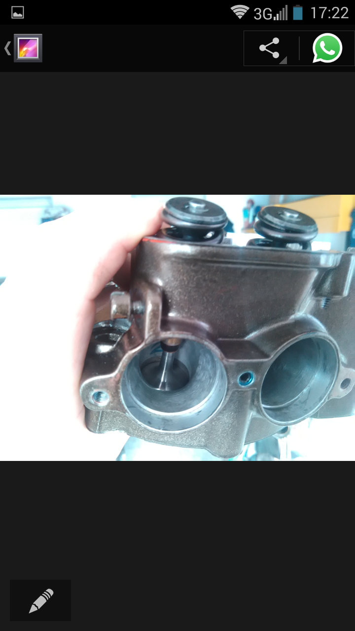

  • Einlasskanal mit Ansaugstutzen montiert und fertig pulverbeschichteten kopf.
    Auslasskanäle noch entsprechend bearbeitet um die Krümmer mit 38mm Aussendurchmesser in den Kopf wieder stecken zu können.

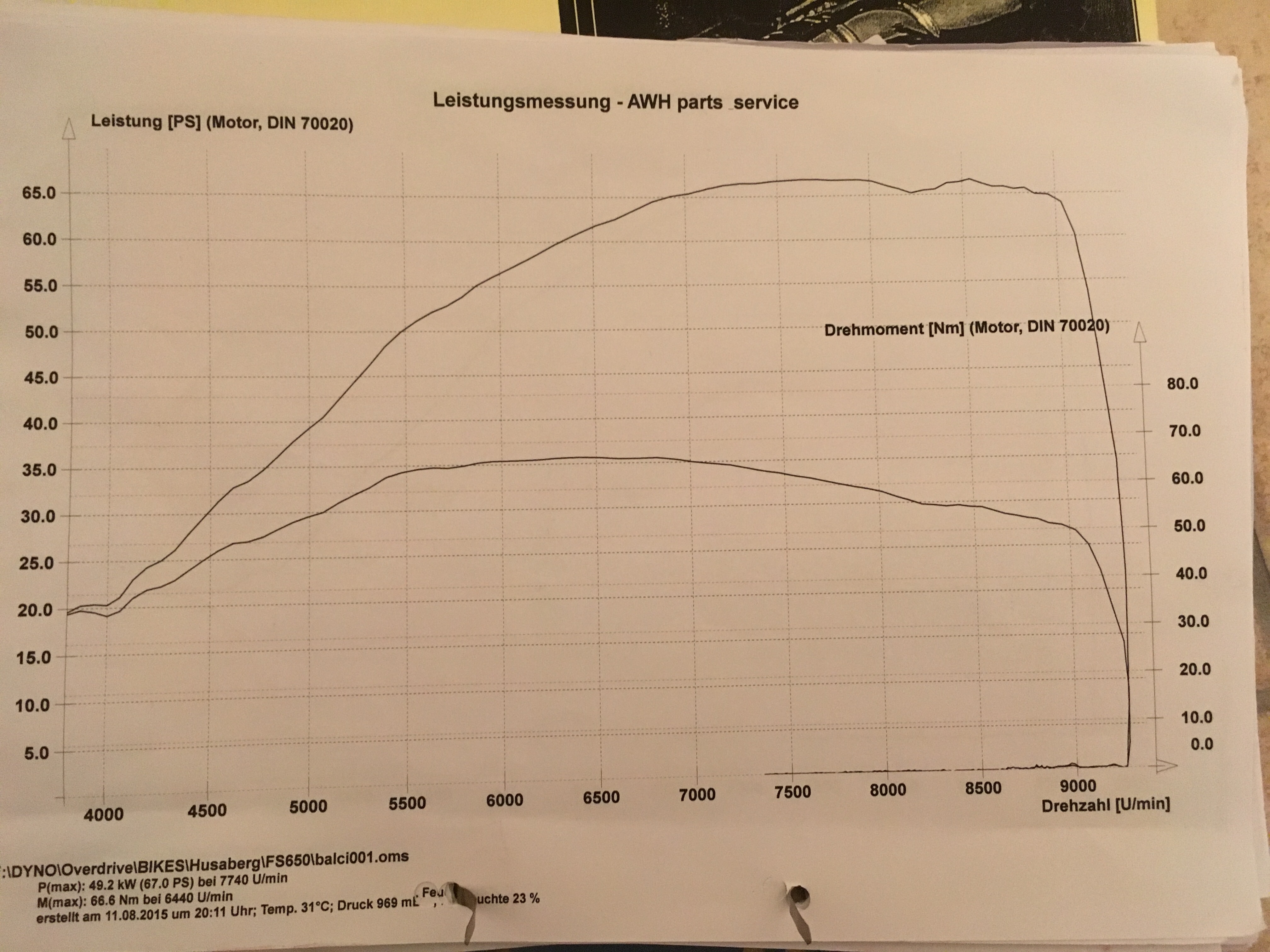

      546,58 kB, 720×1.280, 540 mal angesehen
      464,65 kB, 720×1.280, 500 mal angesehen

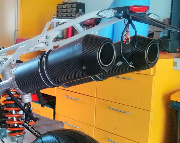

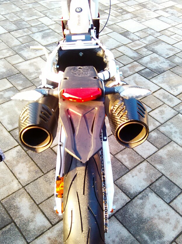

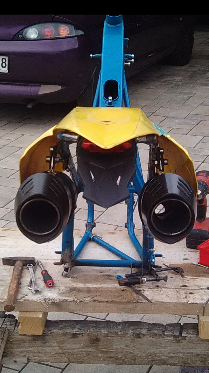

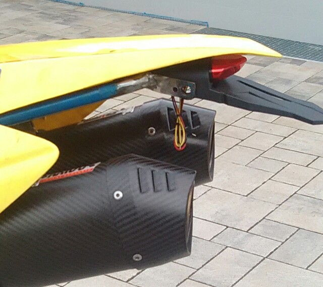

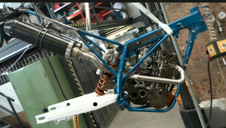

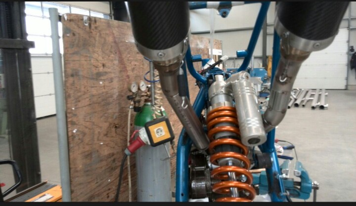

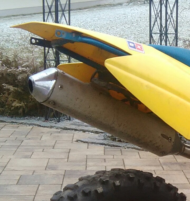

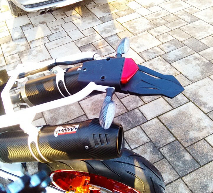

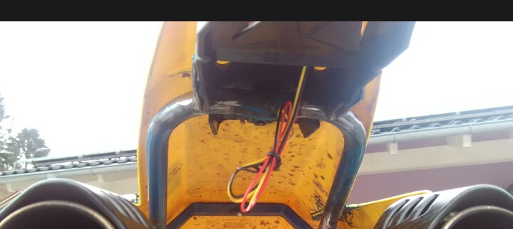

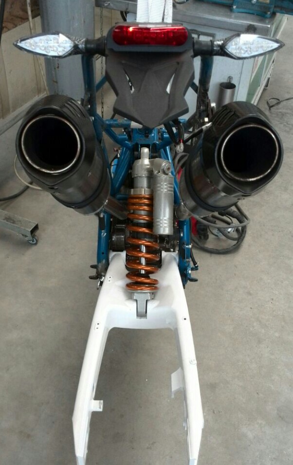

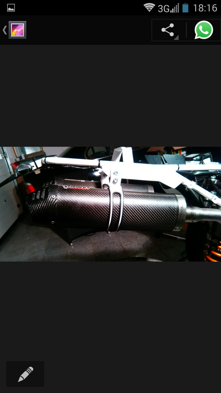

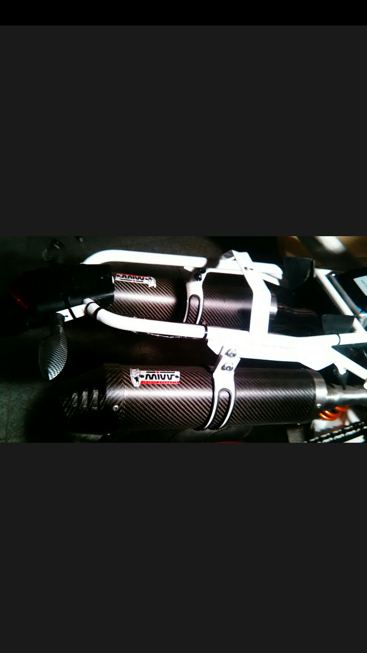

  • .....ausgeatmet wird diesmal nicht durch meist typisch Akra.....
    ......dafür gibt's Mivv im Doppelpack :thumbsup: ....
    Gespendet von einer 1098ger Duc. :)

  • @Big Beast
    krass wie viel Aufwand Du in die Berg steckst! Respekt. Ich würde ja nicht schreiben, wenn ich nicht ein paar Fragen und Anmerkungen hätte :P
    Fragen:
    1. Wieviel mm hast Du denn vom Block runternehmen lassen?
    2. Aus welchem Material besteht die neue, dickere Kopfdichtung, und wie dick ist sie genau?
    3. Kannst Du uns verraten, wer Deine Kopfdichtung anfertigt? Vielleicht braucht der Eine oder Andere hier im Forum auch mal so ein Ding...

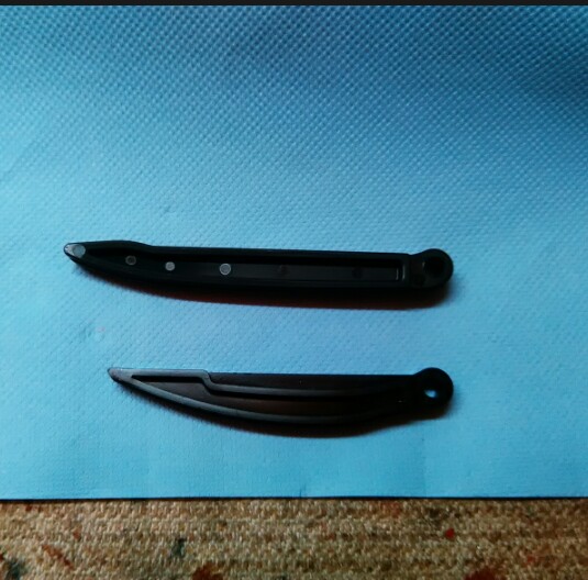

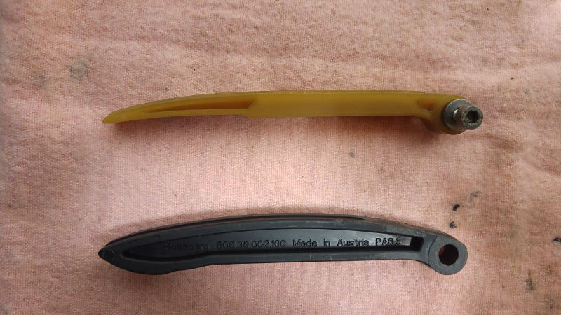

    Wenn's darum geht, die Kette zu spannen, dann ist die originale Husaberg-Steuerketten-Spannschiene bis 2002 (HBG-Part-No.: 200 135-01, im Parts-Katalog bis 2002) vielleicht nicht so gut geeignet. Ab 2003 läuft die dann unter der Nummer HBG-Part-No.: 200 329-01, und sieht schon deutlich dicker aus. Da es die Teile meines Wissens nach so nicht mehr gibt, muss man hier erfinderisch sein (2003er Spannschiene gibt's auch bei Neubert-Racing nicht mehr!). Sicher kennst Du den "Taffmeister" aus U.K. Der verkauft eine Steuerkettenspannschiene als "Taffmeisters special modified cam chain tensionder blade", für nur 16,25 Britische Pfund. Ich hab so'n Ding mal aus Neugier bestellt, und festgestellt, dass es eine ordinäre KTM-Steuerkettenspannschiene ist, an der er oben einen Teil mit der Flex grob weggeraspelt hat. Sieht echt kacke aus - kann man selber besser machen. Da die Schiene die Kette auf eine andere Bahn zwingt, spannt sie die Kette vielmehr. Ich konnte mit neuer Steuerkette das Teil von Taffmeisters nicht einbauen, da es einfach zu straff war (spricht übrigens nicht gerade für Taffmeisters das Teil dann so zu verkaufen!). Ich vermute aber, das es bei Dir was bringen würde.
    Gerne suche ich Dir am Montag die Fotos zu Spannschiene raus, inklusive KTM-Teilenummer. Soviel erstmal zur Steuerkette.

    Dem Block habe ich exakt 1,3 mm nehmen lassen.

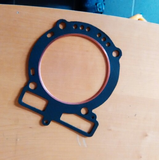

    Meine Kopfdichtung ist derzeit in Bearbeitung.
    Habe mit der Firma "Elmaso Reban" telefoniert und die nehmen sich der Sache an.
    Die machen unter anderem eben auch zylinderkopfdichtungen nach maß.

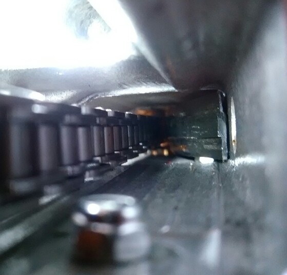

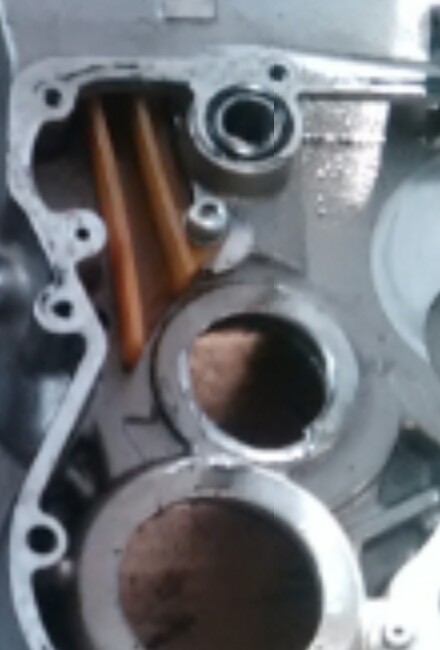

    Bzgl. der steuerkettenspannung:
    Hab da die Schiene von bj. 04 schon drin. Das ist die mit der größten Biegung meines Wissens nach und laut neubert Racing auch unter den einzelnen Baujahren diejenige welche optisch die größte Krümmung hat wenn mann die Zeichnungen vergleicht.
    Hab mir selbst schon ein Stück PTFE besorgt und wollte die Spannschiene selber machen mit einer noch größeren Krümmung.
    Das Problem ist aber das ich machen kann was ich will, die Kette unweigerlich am Gehäuse angehen würde.
    Es geht ja wenn manns genau nimmt nicht mehr ums spannen können, sondern wenn mann sie gespannt bekommt, dann ist sie eben so lang das es vom Wasserkanal bis Oberkante Block durchgehend schleifen würde.
    Erst ab dem Kopf würde es wieder besser werden weil die Kette natürlich gezwungenermaßen wieder zum Kettenrad hinläuft.
    Aber du kannst mir gerne mal die Nummer von der KTM Schiene geben.

    Da hatte ich echt zu knappern an dem problem da ich echt alles versucht habe die Kette trotzdem zu spannen.
    Bin da sogar soweit gegangen das ich mir ein eigenes Spannsystem gebaut habe. Das funktioniert auch, nur habe ich dadurch wieder einen Risikofaktor mehr im Motor der kaputt gehen kann.
    Und deshalb wurde das wieder aufgegeben.
    Verrückt, ich weiß, aber das habe ich schon umgesetzt gehabt.

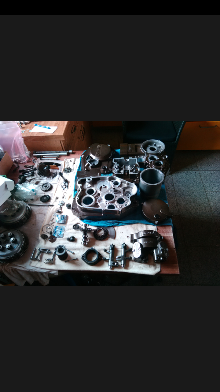

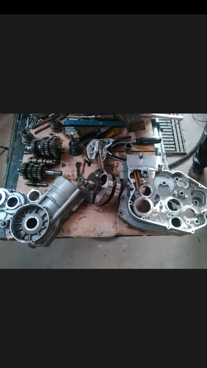

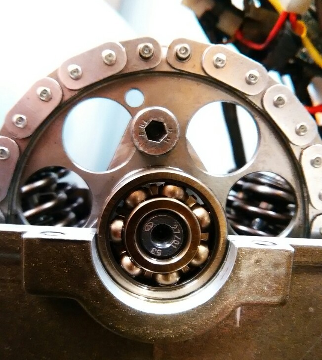

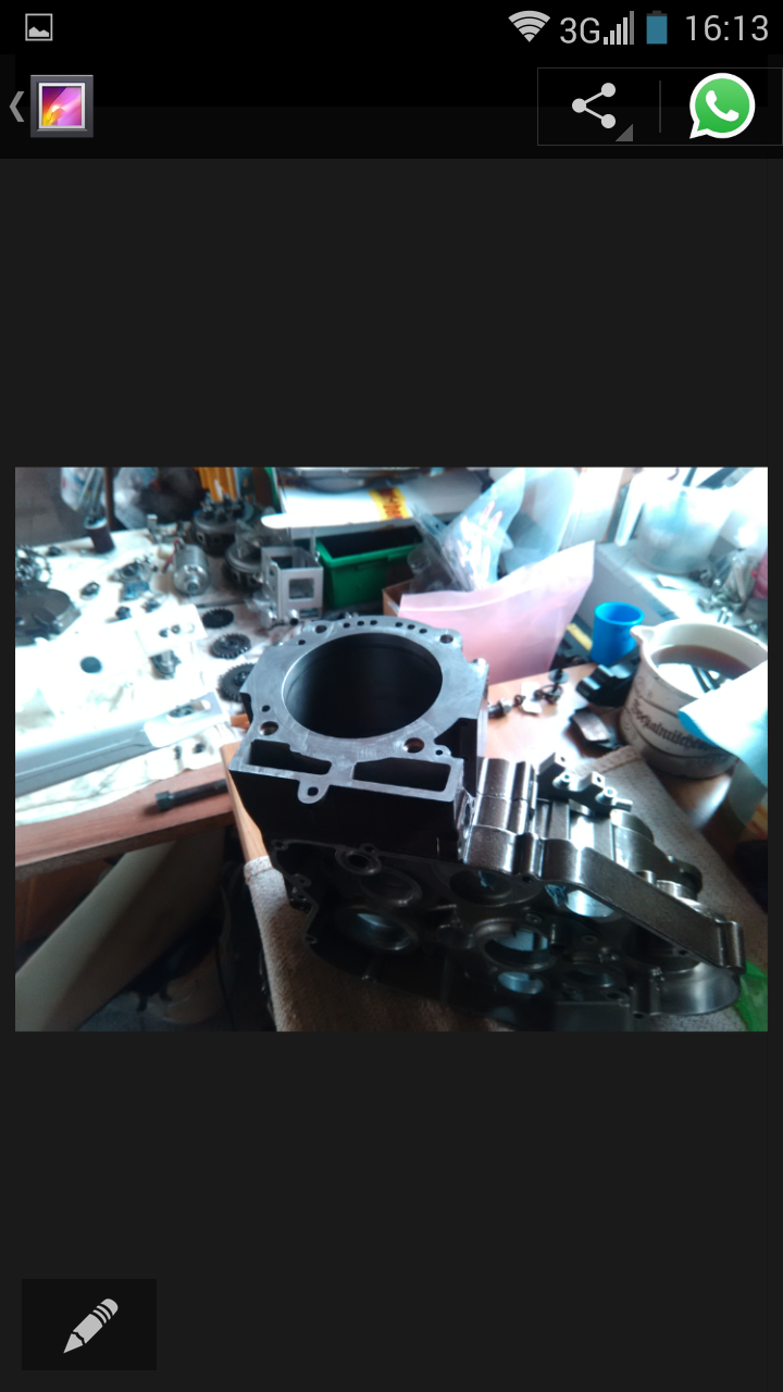

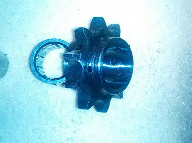

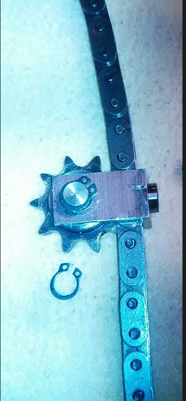

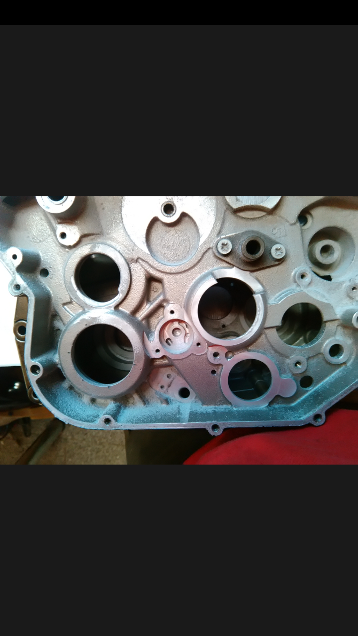

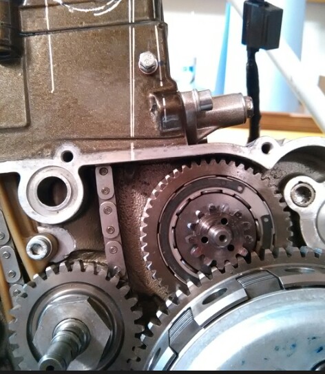

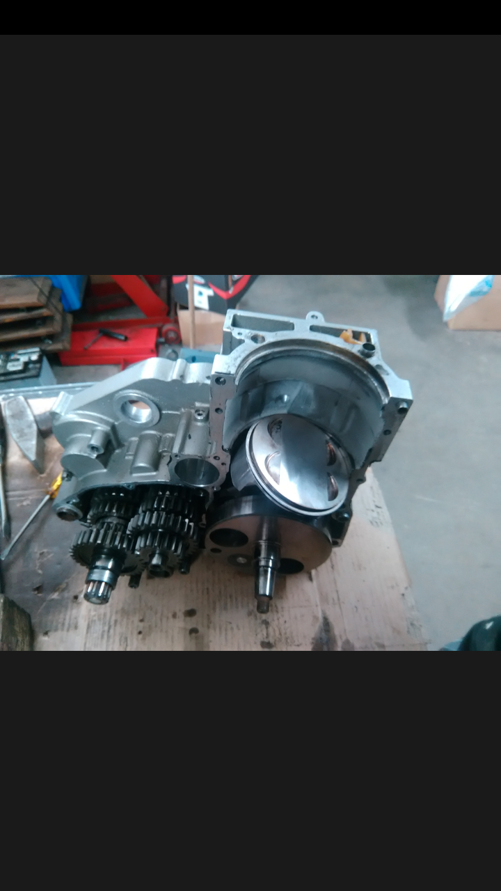

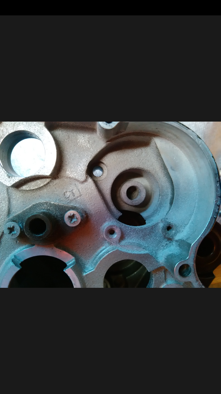

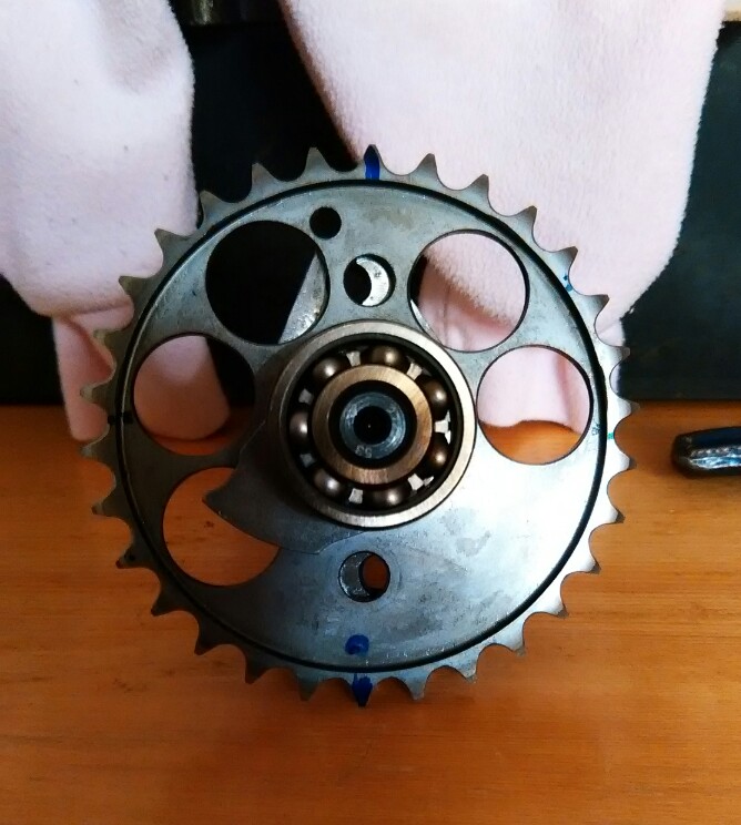

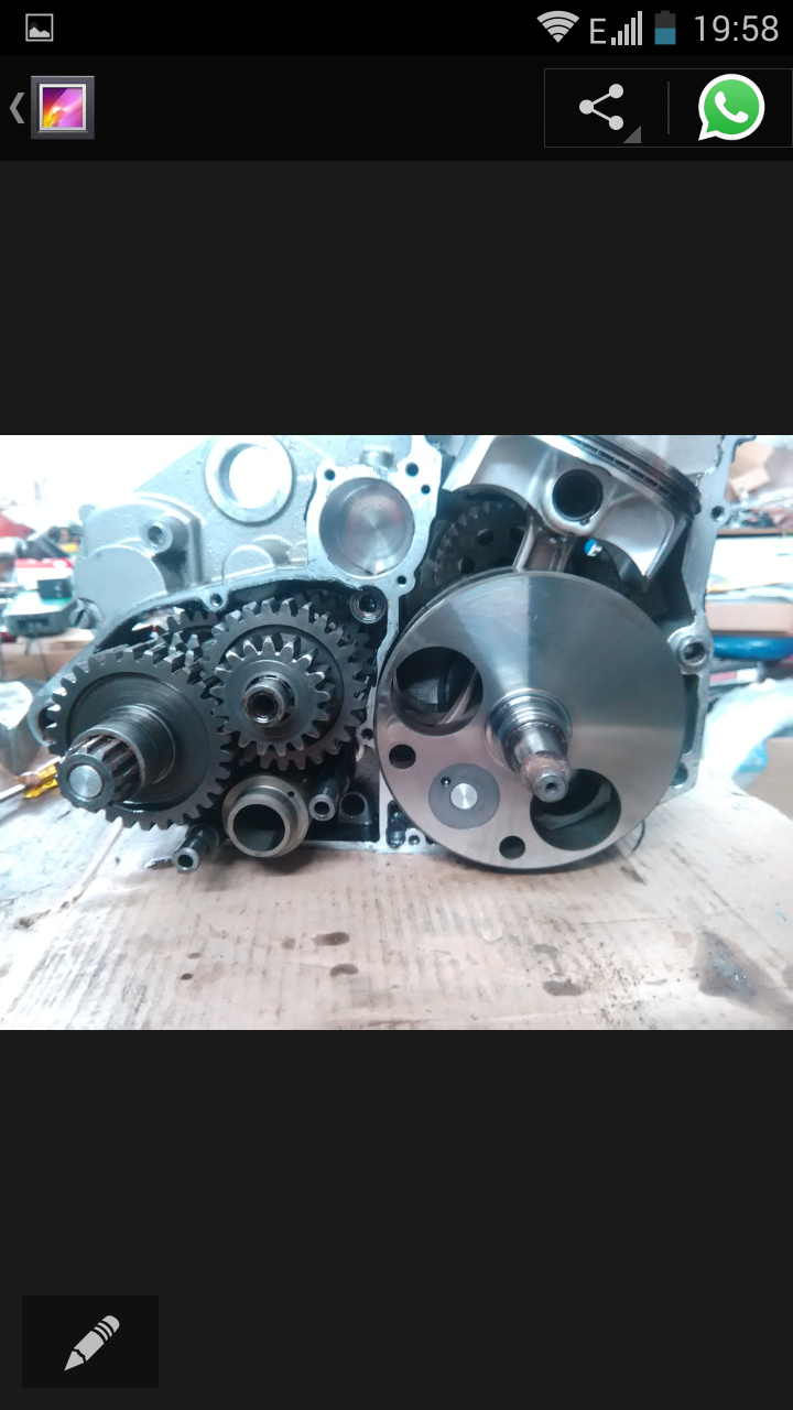

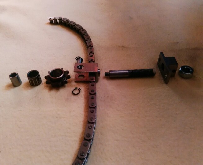

    Ich stell mal ein paar Bilder ein was ich da vorbereitet und gemacht habe. Hab da damals ein paar Bilder davon gemacht.
    War aber echt verrückt! :D

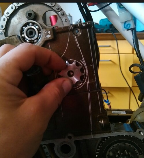

  • In das Zahnrad wurden extra Löcher gebohrt damit das innen laufende nadellager durch die darüber laufende kette auch einiges an Schmieröl abbekommen würde.

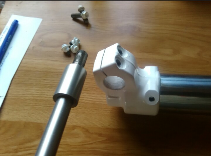

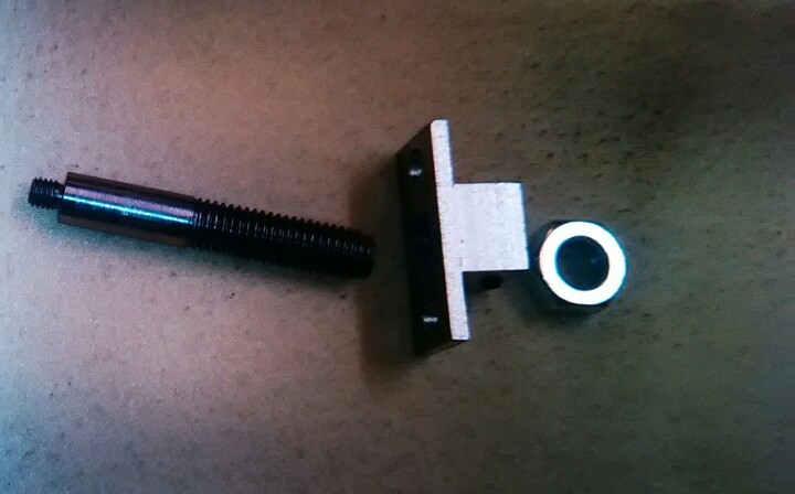

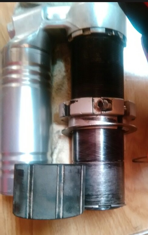

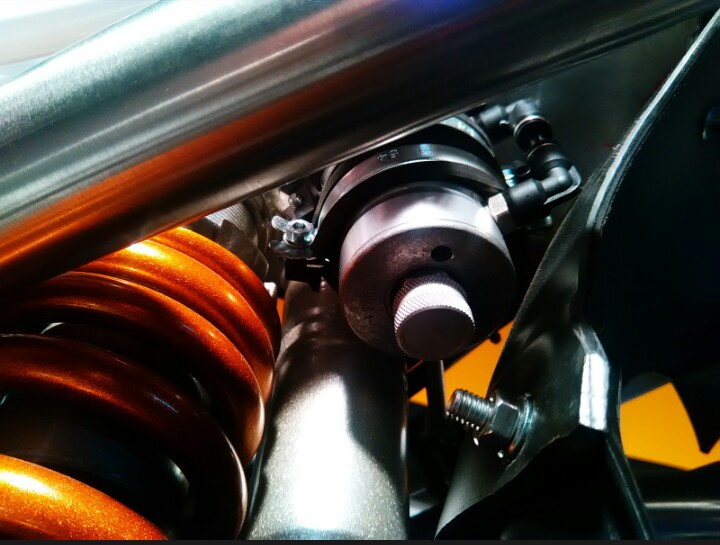

    Das nadellager stammt aus dem pleuellager einer kx 80 Kawa.
      80,32 kB, 630×469, 982 mal angesehen

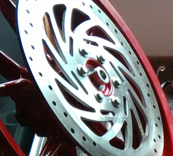

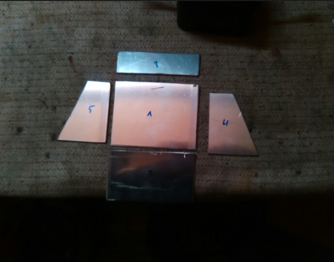

      90,03 kB, 496×553, 983 mal angesehen
