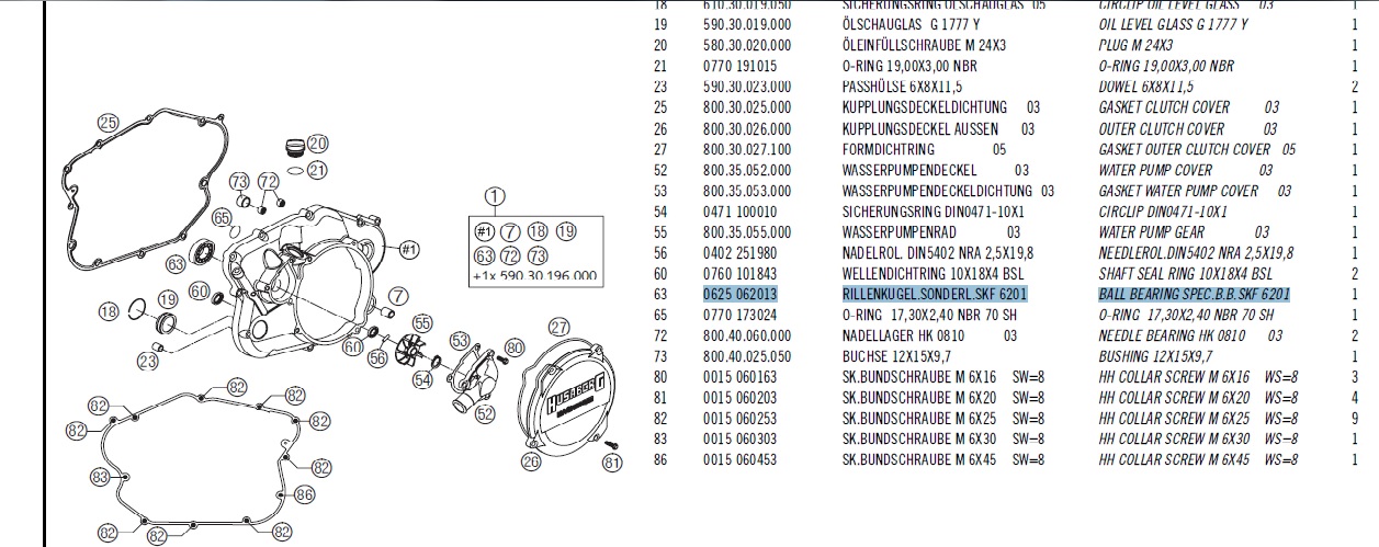

    Wenn ich mir dieses Sonder Lager aber auch "ergoogle" bekomme ich aber keines mit einem aufgespritzem Vitong oder Dichtungsring zu Gesicht?
    @Big Beast hast du dieses Lager tatsächlich mit einem aufgespritzem Ring erhalten? DU hast nicht zufällig davon ein Bild gemacht?
    Laut teilekatalog und wenn man dieses Lager googelt - ist da nix mit aufgespritzem Dichtring, deswegen bin ich jetzt etwas verunsichert.

    Die Bilder im Teilekatalog ,wie online zeigen, sogar ein offenes Lager. Zumindest zum Seitendeckel. Motorseitig kann man es nicht sehen!
    Ich bin also ganz schön verunsichert durch Big Beasts Aussage. Wenn du @Big Beast ein ECHTES Bild davon hättest wie du es eingebaut hast, wäre zumindest mir sehr geholfen. Augenscheinlich hast du ja dieses Lager verbaut. Oder besser gesagt ich kann grad Teilekatalog und dieses benannte Lager im Kopf nicht zusammen bringen. Der AHA Effekt fehlt mir irgendwie :/

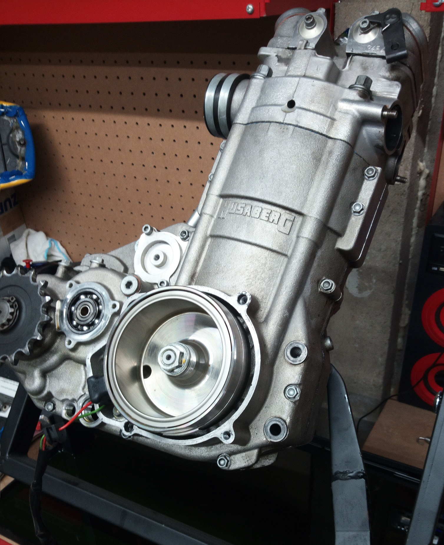

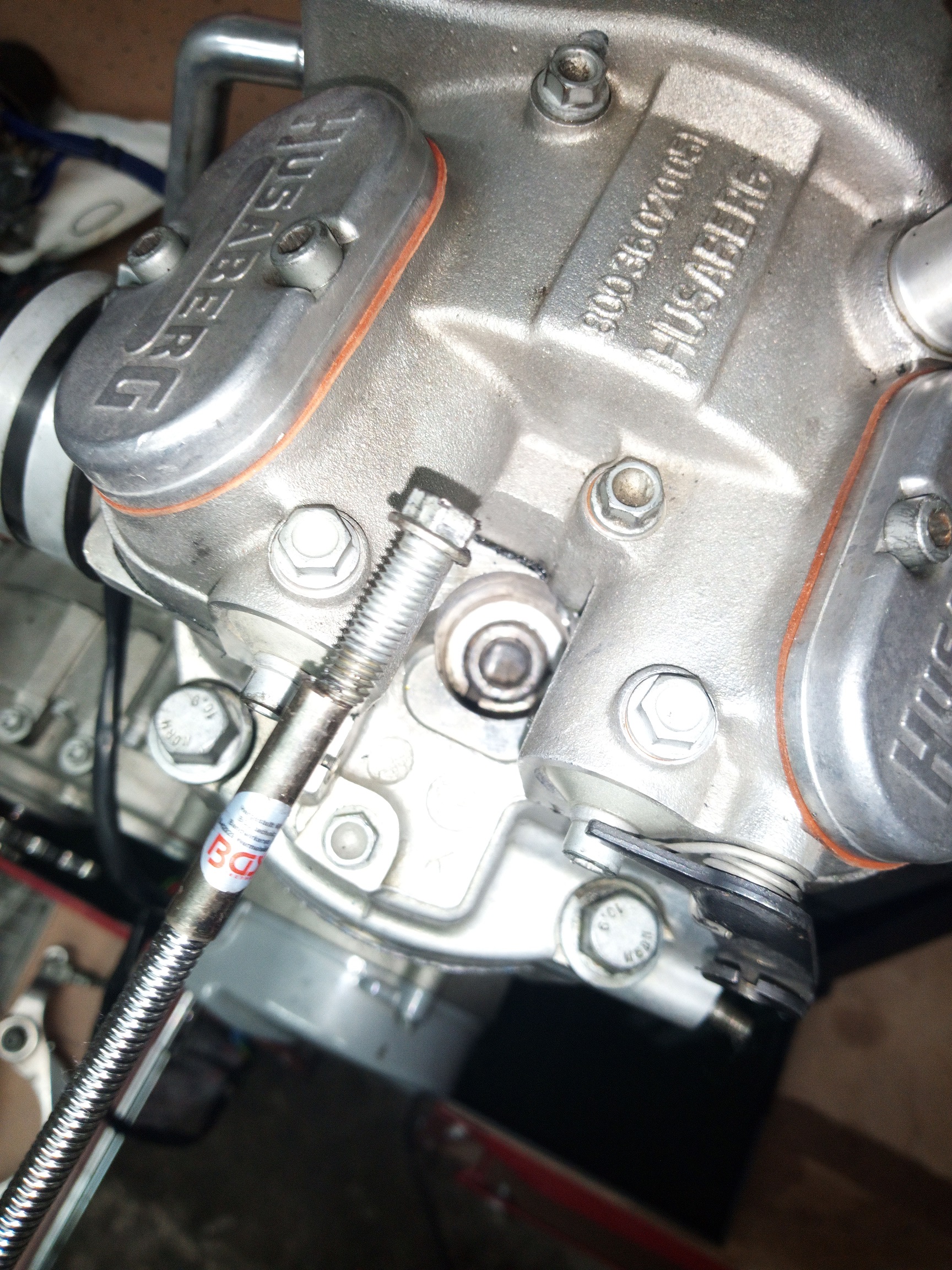

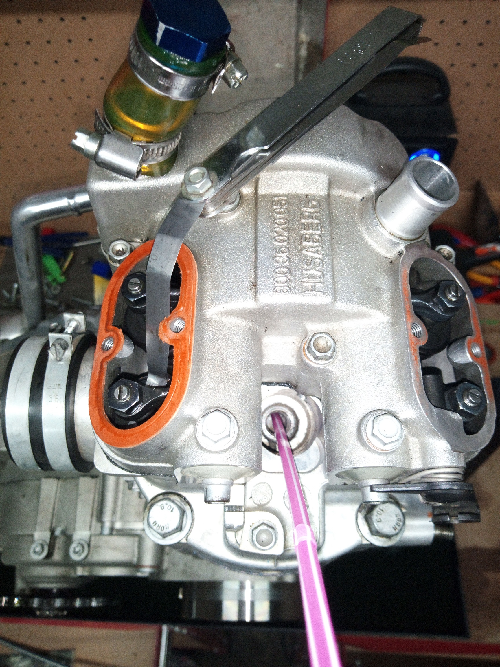

  • Klar.. Da ist ne Schraube ins kerzenloch gefallen. :)
    Und zwar von der Zündspule. Ein Kollege war zu Besuch und der wollte bissl schrauben hahaha. Das kam dann dabei raus. Aber dank Motorständer und probieren und tipps von unter anderem Minelab, Danke , habe ich sie dann wieder durchs kerzenloch herausbekommen. Somit gleich mal n Service machen. Geht so geil ausgebaut!...
    Aber ja sorry für OT.. vllt hab ich das auch oben nur net gerafft aber wollt gern mal sehen wie so ein sonderlager aussieht!.. Lern gern dazu.. :)
    P.S. Zudem hat meine Berg noch ihre Zündaussetzer bzw. Zünfdunke kommt nun fast gar nicht mehr @Husawusa .. Und wir wollen doch in nem Monat fahren :whistling: :D :D
    P.P.S. Damit es nich so trist aussieht ;)
    @ede Ja Kerzenloch war ne echt "lustige" Sache :lach:

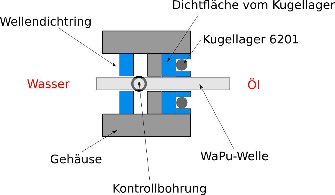

  • Nochmal zurück aber zu der anfänglichen Theorie.
    Es gibt an besagter Stelle (Wasserpumpe) ja einen Wellendichtring, einen o-ring und dieses sonderlager.
    Wenn der Wellendichtring (Simmering) ja die Trennung von Öl und Wasser wäre, dann wäre das Öl ja bereits am Simmering dran.
    Die kontrollbohrung ist genau auf Höhe des Simmering,und o-ring bzw. dazwischen, da zwischen Simmering und o-ring ja einige mm Luft sind. Und genau da liegt die kontrollbohrung.
    Heißt also bei def. Simmering kommt Wasser
    Bei defektem o-ring kommt Öl.
    Wenn du jetzt einen der beiden Wellendichtringe beim montieren des seitendeckels beschäftigst ( verkanten, starkes drücken, oder wie auch immer) dann sift es beim ersten Start gleich mal schön aus der Bohrung raus.

    1.Bild: Wenn ich die Erklärung von Big Beast richtig verstanden habe, dann sieht das schematisch aus, wie in Bild 1. Links: Wasser --> Wellendichtring dichtet die Wasserpumpe gegen das Gehäuse ab. Auf der anderen Seite sitzt das Kugellager, mit einem Dichtring, damit Öl nicht so weit bis zur Gehäusewand vordringen kann. Den O-Ring wollte ich jetzt nicht mehr einzeichnen. Ist auch nicht auf Korrektheit gezeichnet ...

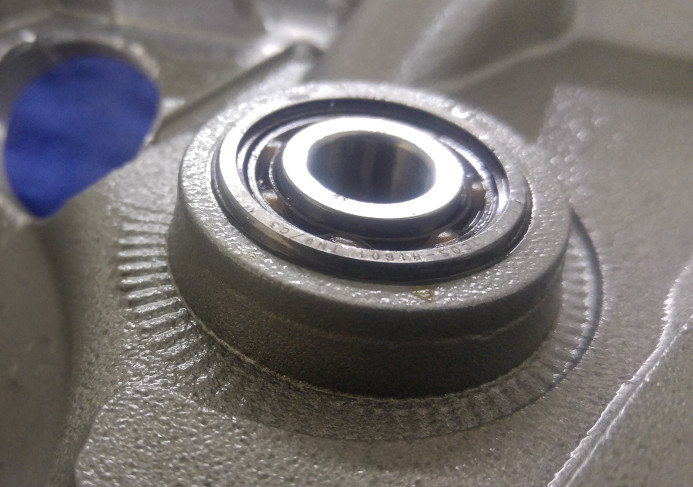

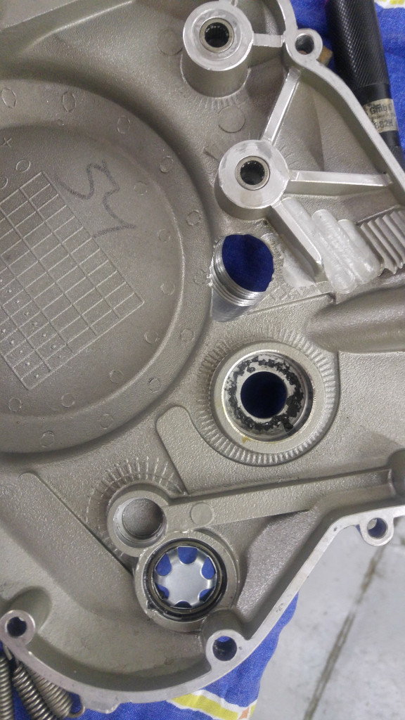

    2. Bild: eingebautes Lager, von der Öl-Seite aus gesehen. Man achte auf die Bezeichnung: SKF ICOS B1B01-TN9/C3.
    3. Bild: eingebautes Lager von der Öl-Seite --> steht etwas raus - so ist der aktuelle Ist-Stand.

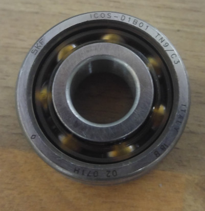

    4. Bild: Das Lager, was mir damals mitgegeben wurde: Bezeichnung SKF ICOS D1B01-TN9/C3
    5. Bild: Das SKF ICOS D1B01-TN9/C3 von der Wasserpumpen-Seite.
      251,62 kB, 1.024×576, 541 mal angesehen
      83,9 kB, 693×487, 559 mal angesehen
      35,02 kB, 401×412, 542 mal angesehen
      18,75 kB, 277×254, 576 mal angesehen
  • Alles richtig gezeichnet, ede. :thumbup:
    Und dein mitgeliefertes Lager ist das richtige.

    Zum zweiten, mess dir die Höhe des Lagers und die tiefe des Lagersitzes und kontrolier die Maße nach dem einpressen das das Lager auch sicher ganz am gehäuseflansch anliegt (die Dichtung).
    Auf deinem Bild steht das Lager auffällig weit über.
    Es ist richtig das es leicht übersteht, aber nicht soweit wie auf dem Bild. Mir kommt es vor als wäre das Lager auf dem Bild nicht ganz versenkt. (Kommt mir optisch so vor).
    Ansonsten.......weiter machen :thumbsup:
  • Hier ein Bild von meinem Deckel/Lager.
    Hab leider kein anderes gefunden wo man die überstehende Höhe besser erkennen kann.
    Aber ich glaub das es etwas weniger übersteht als deines.
    Wichtig beim einpressen, auf der anderen Seite im Bereich des Lager entsprechend unterlegen, nicht das es dir das Gehäuse hinten rausdrückt fals es etwas schwerer zum pressen gehen sollte.

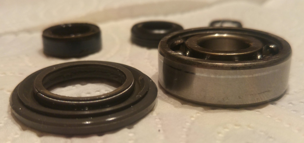

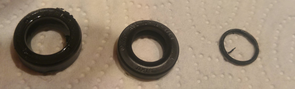

  • Update:
    • O-Ring auf WaPu-Welle defekt
    • Wellendichtringe etwas ausgenudelt
    O-Ring ist ersetzt, die Wellendichtringe hab ich nur mit Metallgehäuse bekommen - spricht irgendwas dagegen die zu verbauen??? Lassen sich halt etwas schwieriger wieder ausbauen.
    • ICOS-D1B01-Lager: Beim Ausbau ist die Dichtlippe abgefallen. Die Dichtlippe ist übrigens nur in den Lager-Außenring eingeklippst (siehe Bild unten).
    • Offensichtlich hat vorher schonmal jemand probiert die Dichtlippe vom ICOS-Lager gegen den Deckel mit Silikon abzudichten (siehe 3. Bild). Bin mir nicht sicher ob das so eine gute Idee ist - vielleicht drück ich das Lager ohne zusätzliches Silikon ein, damit mir das Zeug nicht wieder im Motor rumfliegt.
