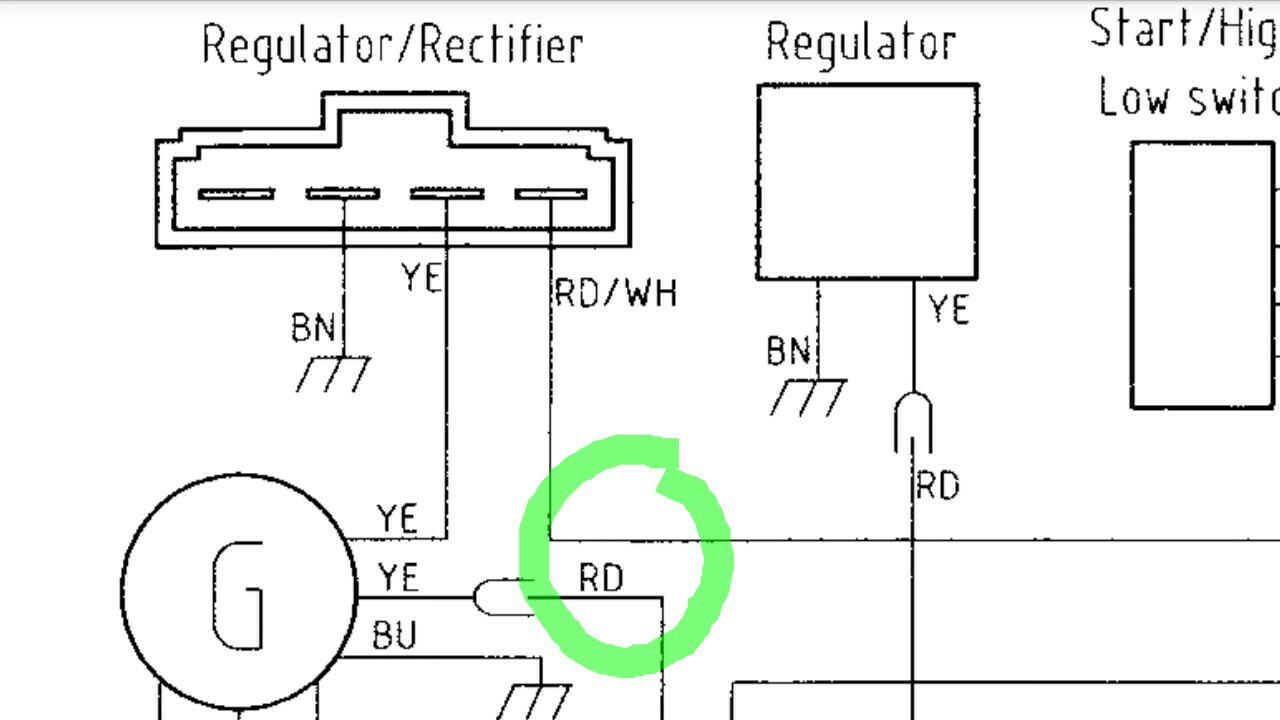

  • Meine berg hat zuerst den Lichtstrom vom stator bekommen. Also viel Gas = viel Licht. Wenig Gas = wenig Licht.
    Mich hat's genervt.
    Hab jetzt alle elektrischen Verbraucher über die Batterie laufen.
    Die Verbraucher funktionieren also ohne das der Motor läuft.
    Lade dir am besten mal aus der Filebase den Schaltplan runter wo das bj. 2002 darunter fällt.
    Hab dir ein Bild angehängt. Der grüne Kreis zeigt wo eine Kabelbrücke erstellt werden muss.
    Von der batterie kommt "rot" (Dauer +) zum Zündschloss.
    Schlüssel umdrehen, dann hat "rot/weis" Strom drauf.
    Dieses rot/weiße Kabel gibt den Batteriesaft für Blinker,hupe und zum zündkurvenschalter ab.
    Eine Phase des stators geht ja in den Regler/rectifier und die zweite Phase geht dann an "rot" für Licht, Fernlicht, bremslichter welche erst Strom bekommt wenn der Motor läuft.
    Ich hab jetzt einfach eine Brücke zwischen "rot/weiß" und "rot" gemacht.
    Jetzt hab ich solange der Motor nicht läuft, den Strom für Licht, Fernlicht, Bremslicht usw. von der batterie.
    Wenn der Motor dann läuft, liegen ja mehr Volt an vom stator und speist den überschüssigen Strom der aktuell nicht verbraucht wird wieder in die batterie ein.
    So hab's ich gemacht bei meiner 02er und funktioniert.

    Ich hab's zb. so gemacht wie ich's oben in der Zeichnung gezeigt habe.
    Bei Zündung ein funktionieren alle Verbraucher und alles leuchtet nach entsprechender Betätigung.
    Irgendwelche Schäden wegen "überspannung" hatte ich bislang nicht.
    Dafür ist ja der Regler da. Und das zuviel an Saft wird bei laufendem Motor ganz normal in die Batterie gespeist.
