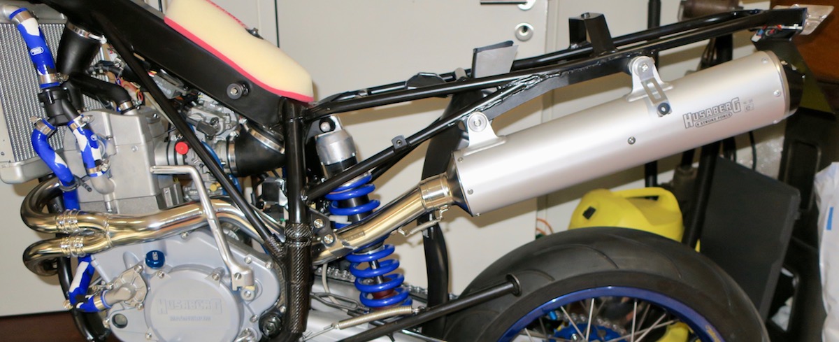

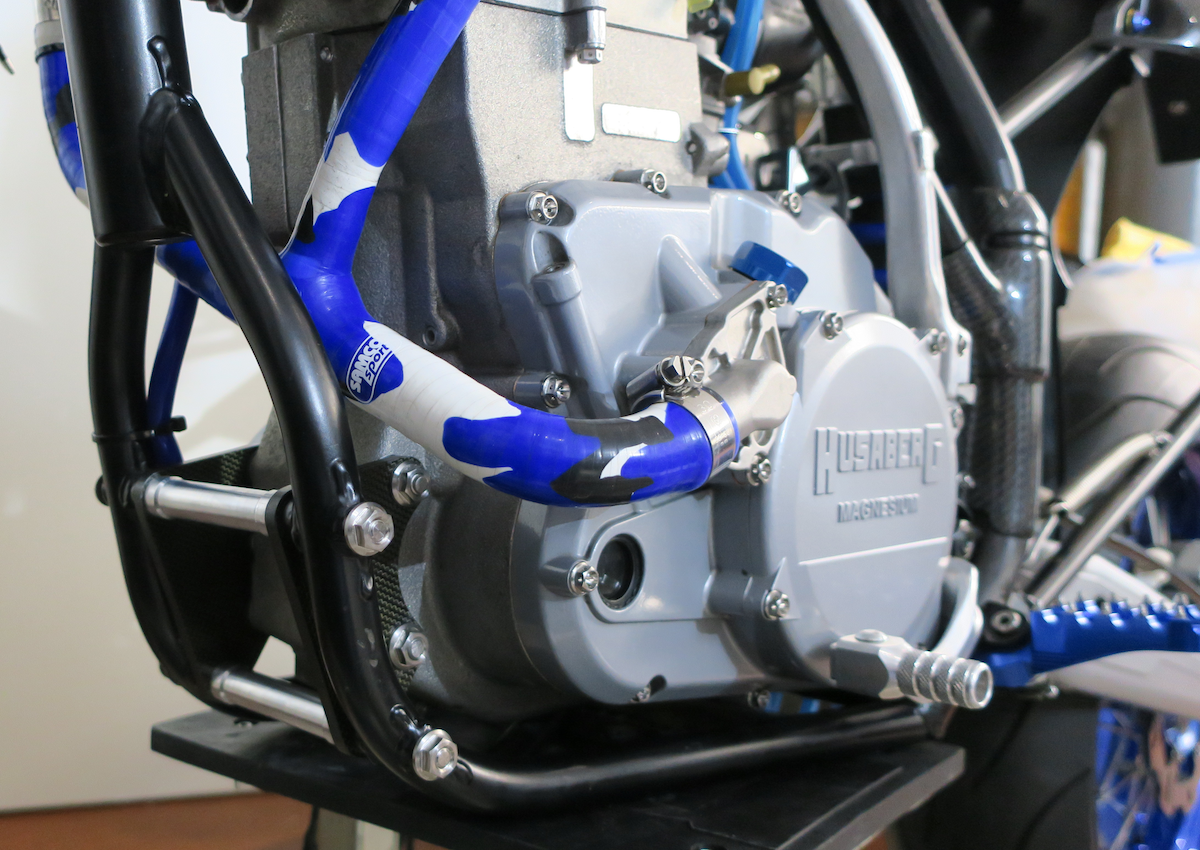

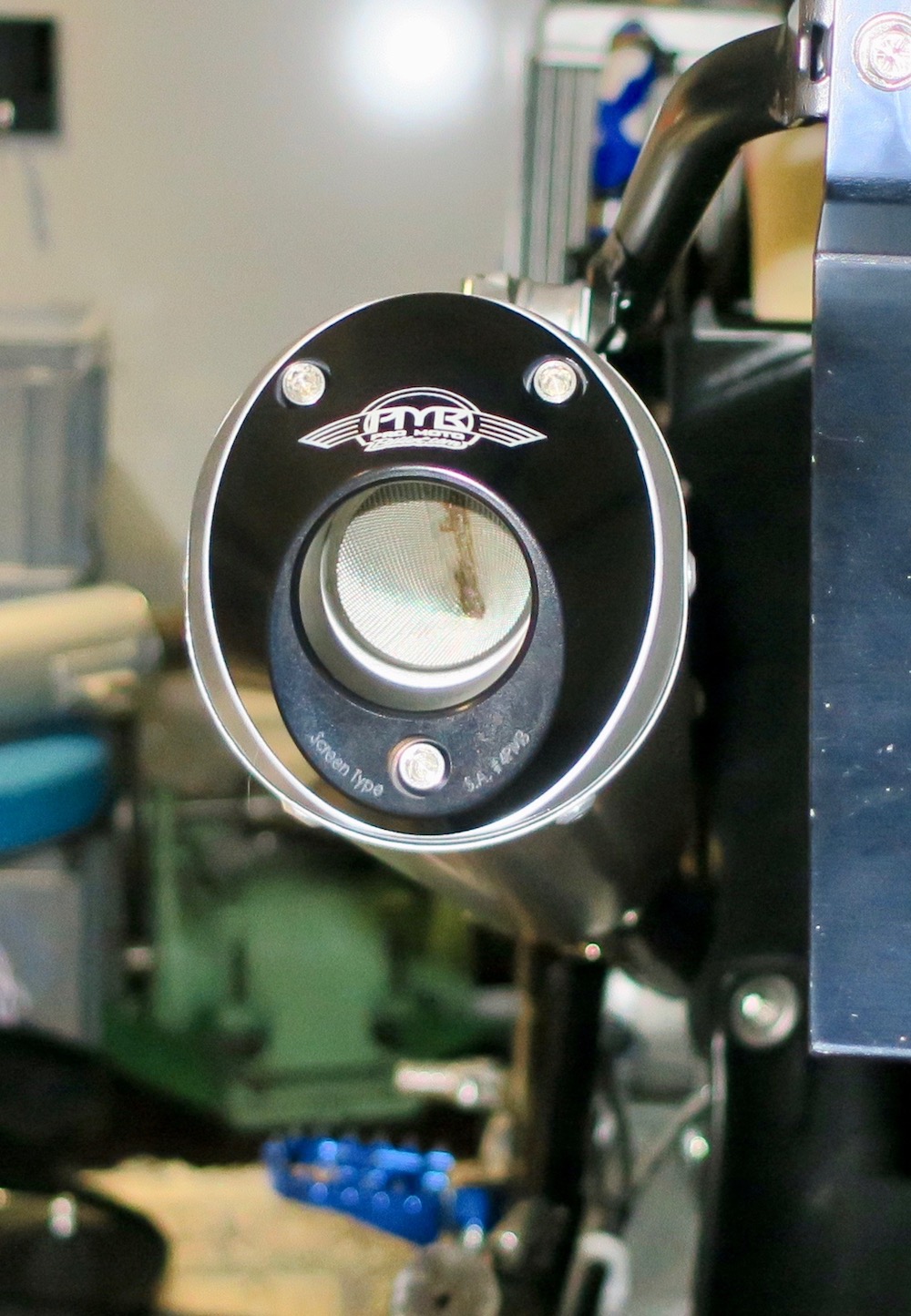

    Heute hab ich die Auspuffanlage montiert: vorher einen Spark Arrestor von PMB reingenietet.
      332,43 kB, 1.000×1.445, 498 mal angesehen
      266,94 kB, 1.200×800, 496 mal angesehen
      171,93 kB, 1.200×489, 559 mal angesehen
