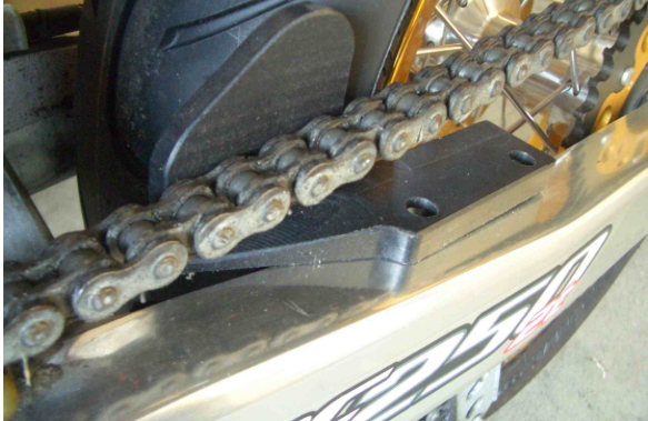

    Eventuell dann noch so eine Kettenführung.
