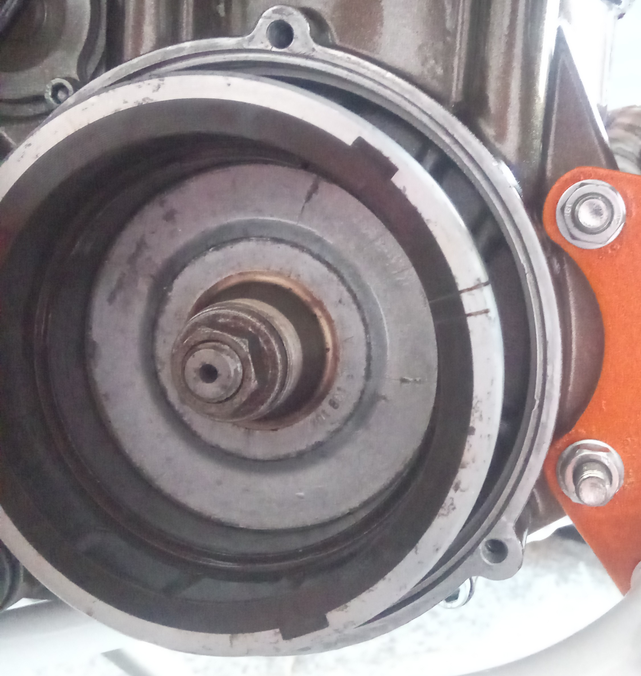

  • Ich hab dir mal ein Bild angehängt.
    Bring deinen Motor/Kolben ebenfalls in diese Position.
    Diese Position ist jene, wenn das AV öffnet nach der Zündung.
    In dieser Position MUSST du einen Wiederstand spüren.
    Hier bleibt der Kolben von alleine stehen weil die Nockenwelle nicht gegen die Federkraft des AV ankommt.
    Übe es ein Gefühl dafür zu bekommen wann du an diesem Punkt bist.
    Schraube dir dazu den Zündungsdeckel runter und beobachte die OT Markierung am Schwungrad.
    Wen du dann gefühlsmäßig weißt wann du an diesem Punkt bist, dann Bring den Motor/kolben wieder in diese Position, bleib mit dem Fuß aber auf dem Kicker und übe leichten Druck aus. Aber nicht soviel, das du den Motor weiter drehst.
    Zieh dann deinen Handdeko. Du wirst sehen, ohne das du den Druck am Kicker erhöhst, bewegt sich der Kicker aber nach unten.
    Bring dann deine berg nochmals in diese position, zieh den Handdeko ( und jetzt kommt's) und drücke den Kicker nur 1cm weiter (wirklich nur ganz ganz wenig).
    Dann lass den Kicker hoch, und drück deinen Kicker so fest, und so schnell du kannst nach unten.
    ......und sie läuft :D
