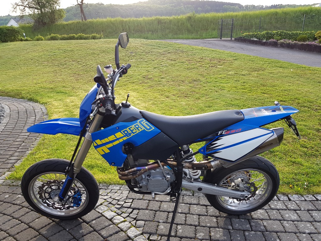

In diesem Thread will ich den Umbau/Update meiner 650er dokumentieren
und somit vielleicht auch ein paar neue Infos für die Community zugänglich machen.
Eigentlich befindet sich Berg in einem echt guten Zustand und man könnte so schon rumfahren.
Aber so ganz bin ich doch noch nicht zufrieden und kann mal wieder nicht meine Finger davon lassen...

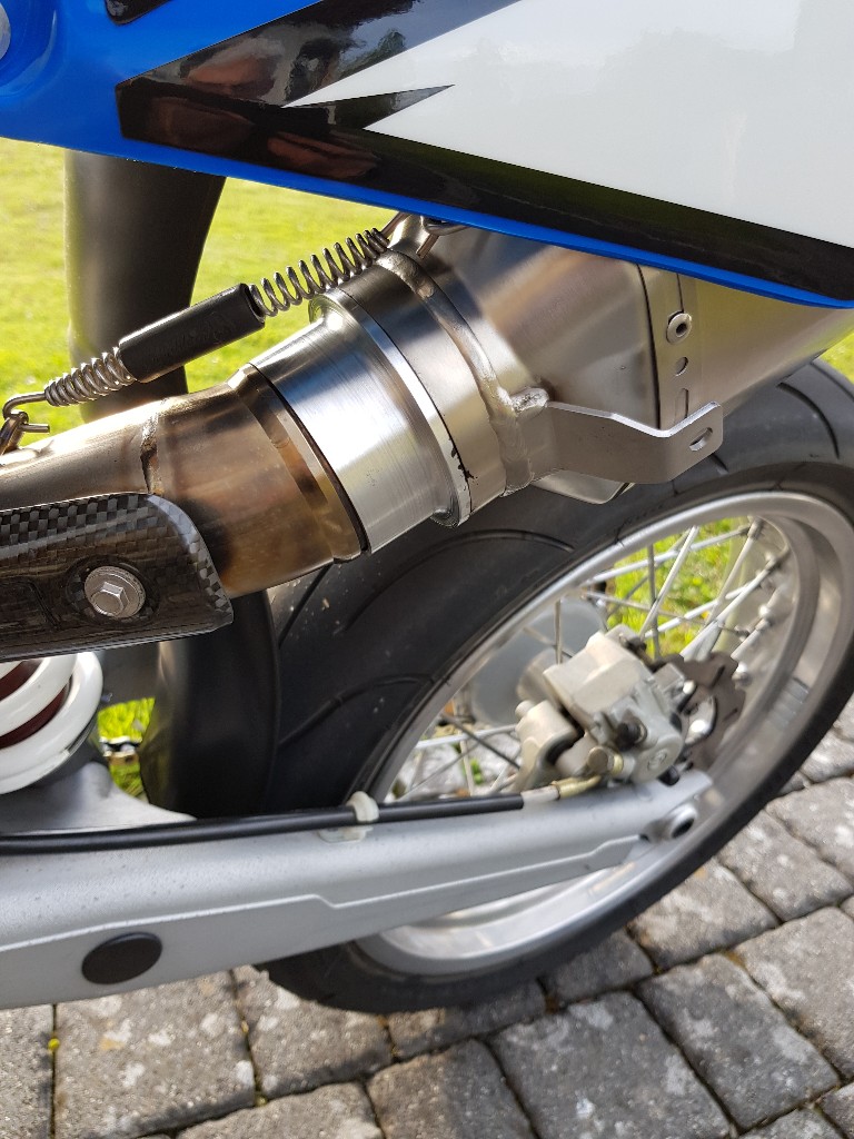

1. AKRAPOVIC Legalisierung
Da die Berg bei mir ihr Dasein auf der Straße fristen muss, bin ich am liebsten immer möglichst legal und zivilverträglich unterwegs.

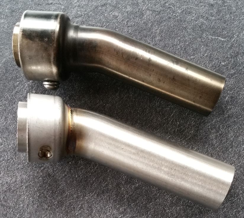

Passend dazu kam mir jetzt die Idee, die AKRAPOVIC Anlage per Einzelabnahme eintragen zu lassen.
Als Basis dazu werd ich das Gutachten der KTM Anlage nutzen, die ja bis auf den Krümmer baugleich ist.
Der veläuft ja bei der 625/660er KTM auf der rechten Seite.
Es handelt sich um die M-TTDE7 e1 0471 mit identischem Endschalldämpfer.
Im Gutachten stehen 40kW, das passt ja schon mal zu meinem offenen Brief

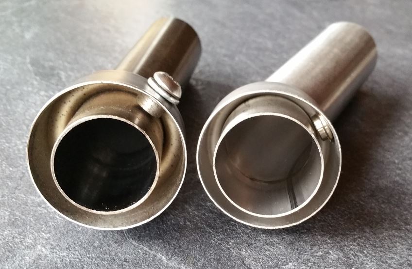

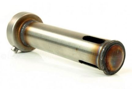

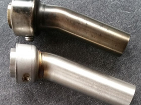

Für den Austrittsdurchmesser des dB Killers sind 30mm angegeben.

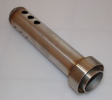

Bei meiner Anlage war ein 26er dB Killer dabei, also erst mal was passendes besorgt.

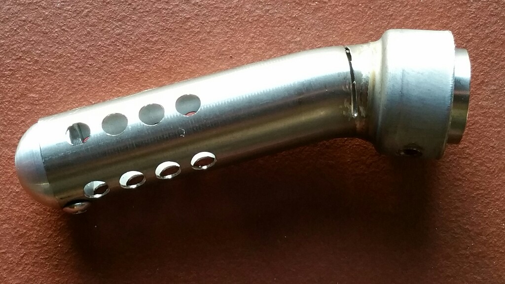

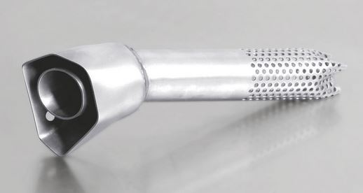

Will den dB Killer geräuschtechnisch noch optimieren ohne dabei den Durchfluss zu beeinträchtigen.
Dabei sind mir 3 Varianten in den Sinn gekommen:
Vom Bauchgefühl ist momentan die dritte Variante mein Vavorit.
Hab da noch was im Hinterkopf, dass es bei Strömungen beim Durchgang durch eine Blende
zu Verlusten durch Verwirbelungen kommt.
Durch diese Strahleinschnürung geht rund 1/3 des effektiven Lochquerschnitts verloren.
Um jetzt den 30er Austrittsquerschnitt nutzen zu können, brauch ich je 5 mal ein 8er Loch und davon 4 Reihen.
Soweit meine ersten theoretischen Betrachtungen, bin gespannt was in der Praxis raus kommt
