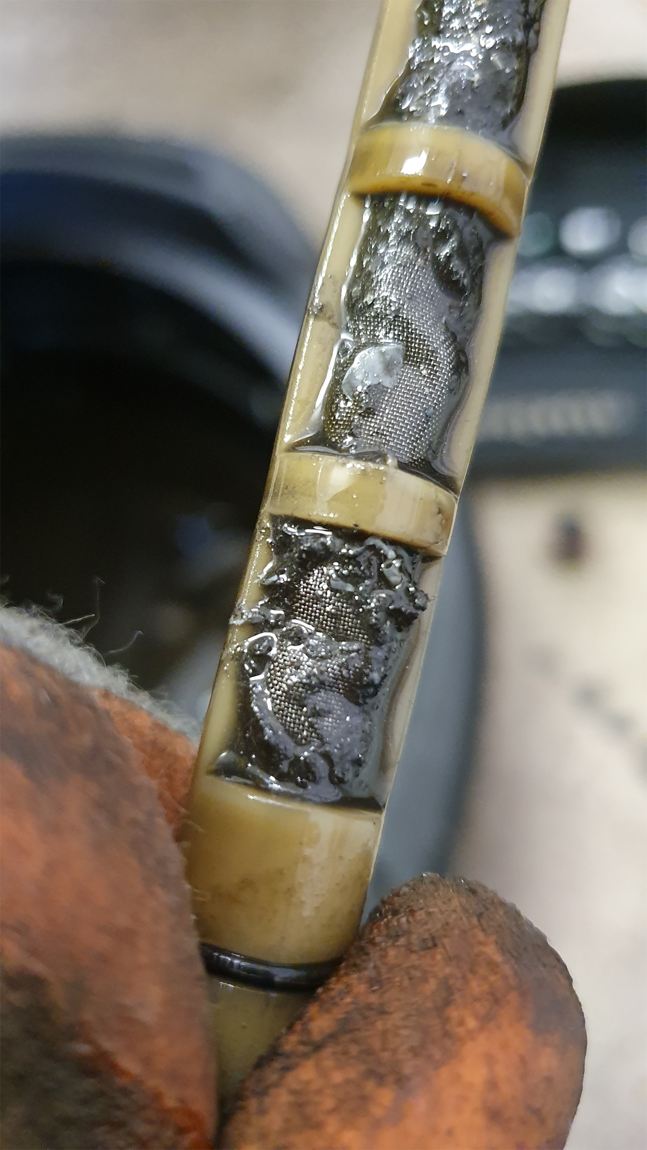

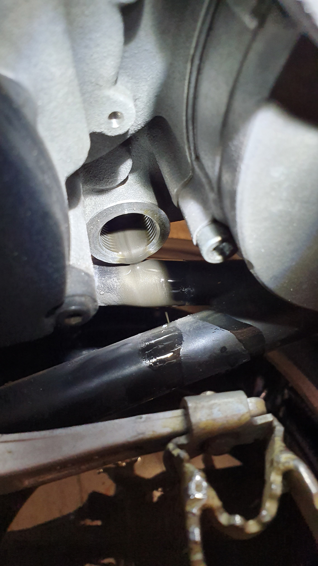

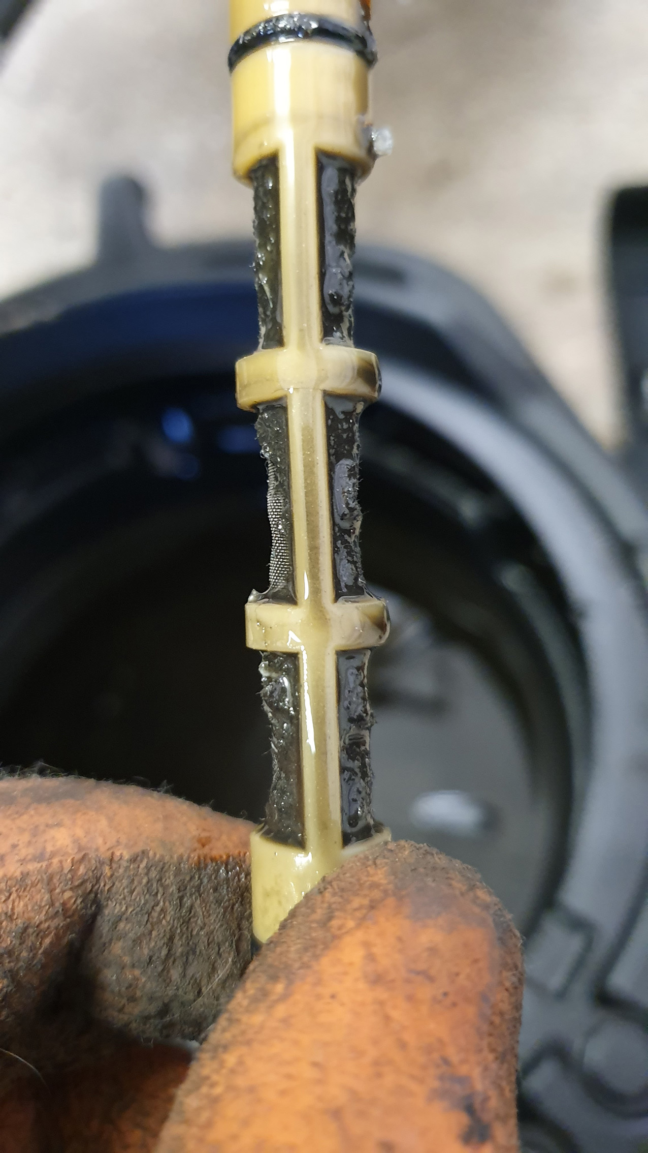

Nach 2h Betriebszeit ...dann der erste Ölwechsel:

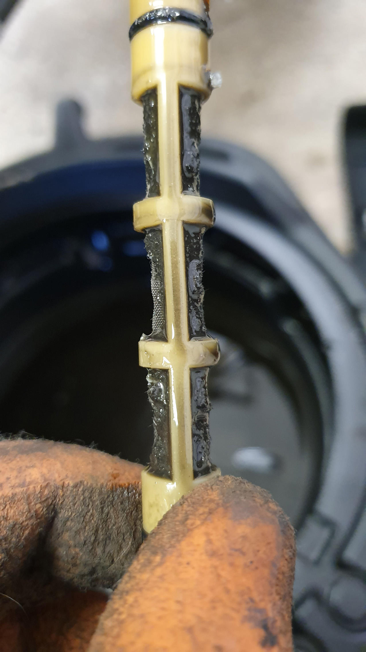

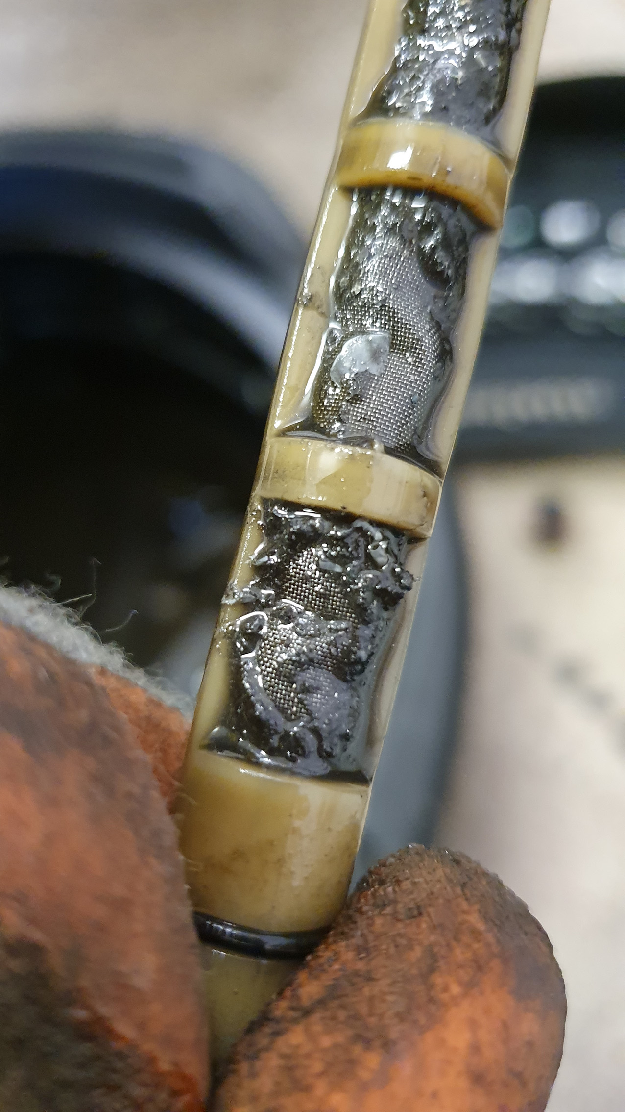

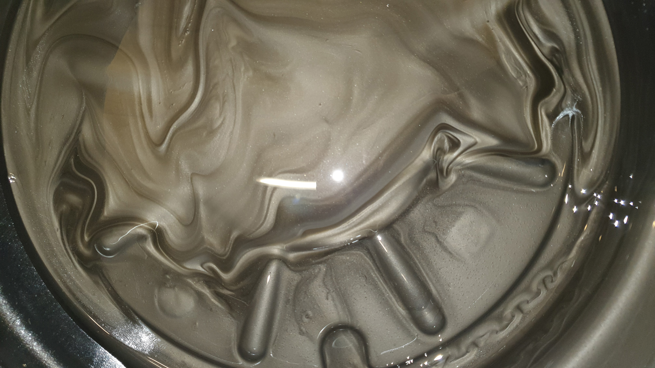

Nach dem ersten Entsetzten folge dann eine erste Analyse.
Ich habe mich gewundert was der schwarze Schlamm am Ölsieb ist - ich bin als ich die alten Kupplungslamellen (noch von dem ersten Motorschaden) in der Hand hatte zu dem Schluss gekommen das der Schlamm eigentlich nur von den Reibbelägen stammen kann!
Meine Theorie: Am Anfang ging der Leerlauf bei laufendem Motor nicht richtig bis gar nicht rein. Ich vermute weil die Kupplung nicht richtig getrennt hat, durch das stehen an Ampeln im ersten Gang mit voll gezogener aber nicht voll getrennter Kupplung haben sich dann die Reibbeläge teilweise oder vollkommen abgerieben. Nach ca. 1h Betriebszeit ging dann auch der Leerlauf besser, fast einwandfrei rein - was meiner Meinung auch dafür spricht, dass die Kupplung sich frei geschafft hat. Die Späne im Öl sind zumindest teilweise magnetisch sofern ich das einschätzen kann.
Bin gerade etwas verzweifelt!
Was denkt ihr?
Was könnte evtl. beim Zusammenbau/Einstellung der Kupplung oder des Motors schiefgelaufen sein?
DANKE schon mal für eure Ideen/ Anregungen

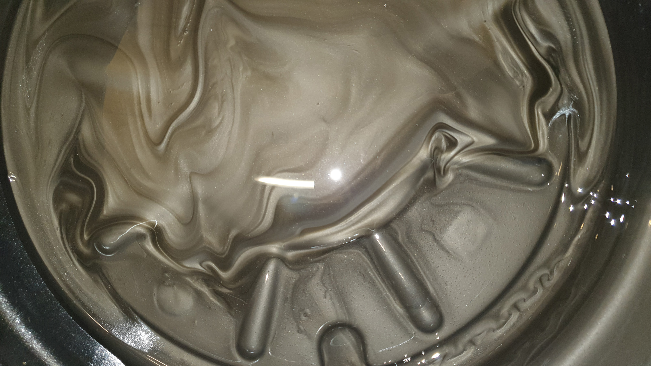

Was denkt ihr?
