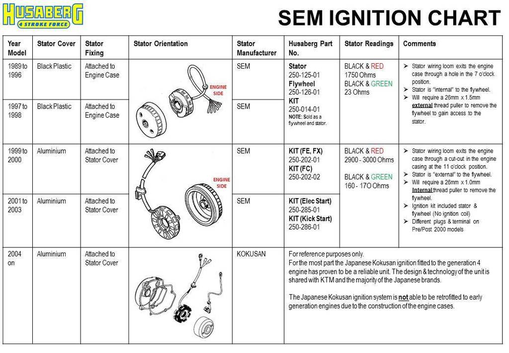

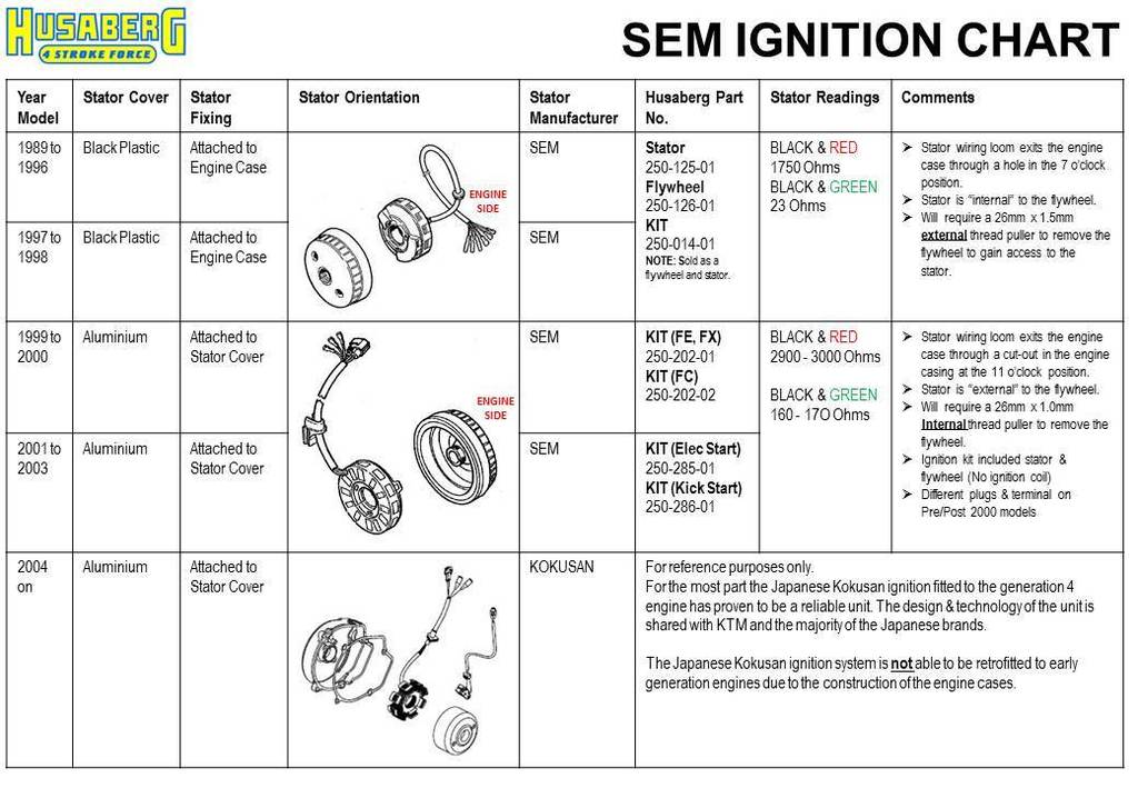

  • Hi timo1989,
    ich hab' Dir mal eine Übersicht zu den Lima-Konfigurationen angehangen. Wenn die Maschine eine original ausgestattete 2000er ist, dann müsste der Widerstand Rot-Schwarz zwischen 2900-3000 Ohm liegen. Das sollte dann bei dem Tomotec-Stator auch der Fall sein.
    Wichtig für's Starten ist auch, dass Du den korrekten statischen Zündwinkel eingestellt hast. Sollte so bei 6° nach Früh verstellt liegen. Sonst wird's mit dem Anspringen schwer. Wenn sie dann läuft, am, besten mit einem einstellbaren Stroboskop abblitzen (die Geräte zeigen dann meistens 12° an...). Zum Vorgehen habe ich Dir nochmal 2 pdf's angehangen.
    Bezogen auf die Langlöcher heißt das beim Tomotec-Stator, dass Du das Teil fast vollständig nach links drehen musst. Als Referenzposition kannst Du die Symmetrielinie der Timing-/Pickup-Spule nehmen.

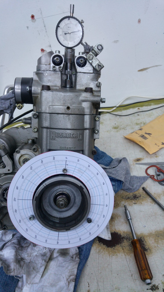

    Kannst Dir als Hilfe auch 'ne Gradscheibe ausdrucken und anschrauben. Hat bei mir wunderbar funktioniert. Gradscheibe und Bild sind auch angehangen.
