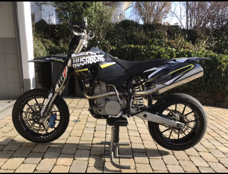

Plug and Play wird die nicht passen !
Ich habe die Felgen von der Duke 640 drin.
Hinten passt es einigermaßen vorne muß aber ordentlich Hand angelegt werden !
2 Hülsen für die Achsklemmungen und 1 Distanzhülse für die Narbe .
Die Variante hab ich mir auch schon angesehen und das ist mein Notfallplan.
Prinzipiell kann man statt Hülsen auch den Lagersitz um 2mm erweitern, sodass 20mm Radlager passen. Sympatisch an der Variante ist, dass ich mir für die Bremsscheibe nix spezielles überlegen muss (310mm Beringer).
