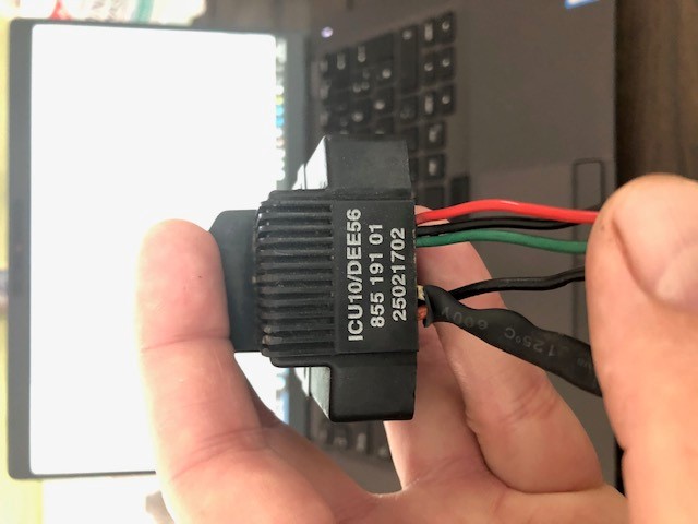

    kann mir einer nachschauen, welche CDI bei seiner FE600e verbaut ist.
    Habe mit einem Wiederaufbau zu kämpfen.
    Bj. 1999
    Verbaut:
    ICU10/DEE56
    855 191 01
    25021702
    mit Stator ST5410L
    Problem:
    Zündzeitpunkt um ca. 30-40° versetzt.
    Finde diese CDI in den Ersatzteillisten diese gar nicht.
    Vielen Dank

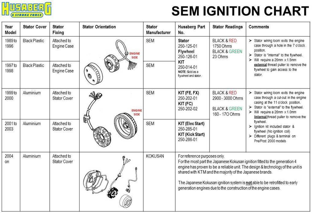

    Im Anhang hab ich Dir ein paar Bilder als Hilfe angehangen. Ich wollte auch das Werkstatthandbuch auf Deutsch hochladen - schlägt aber immer wieder fehl. Sag bescheid wenn Du es brauchst!

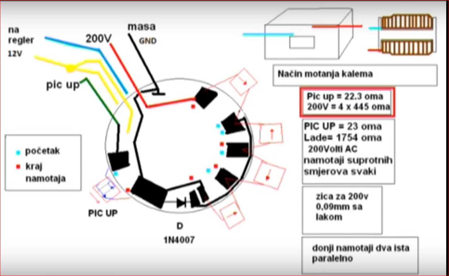

  • Hi @HermannResch,
    hatte damals mit Zaga von Husaberg.org eine ähnliche Diskussion - er hatte empfohlen eine Zehnder Diode zwischen Ladespule und Masse zu klemmen, um Überspannung aus der Ladespule zu vermeiden. Begründung war: Überspannung könnte die CDI beschädigen.(Datei im Anhang bzw. hier der Link zum Thread: husaberg.org/mechanical/23838-…mp-starting-problems.html )
    Auf der Electrex-Seite steht dazu: "NOTE: This unit features built in protection to prevent damage to the original SEM CDI/HT coil." Meiner Meinung nach ist das Einlöten der Diode also nicht nötig - hab's aber auch nicht nachgemessen.
    Dann hab ich mir Deinen Link angeschaut - der Schaltplan der CDI ist aber noch für das alte Modell (die roten CDI's mit der Markierung TM), also das Vorgängermodell von Deiner. Ich habe allerdings noch nie eine CDI von der Nachfolger Serie offen bzw. im Schaltplan gesehen. Das wäre echt mal interessant. Vielleicht hast Du dazu auch was gefunden?

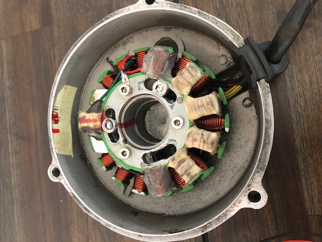

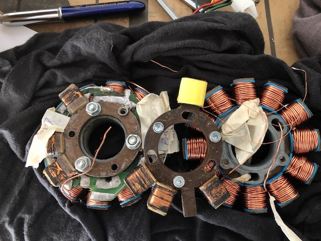

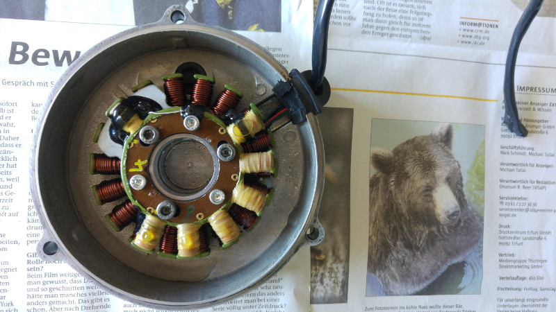

  • Hallo ede,
    erst nochmal merci für deine Geduld.
    Die Dioden habe ich zwischen Pickup und CDI gelötet.
    Lassen Strom nur in eine Richtung durch. Wenn ich jedoch die Induktivität der Pickup Spule mit Magnet teste und analoges Multimeter dahinter hänge. Dann geht der Ausschlag trotzdem ins Positive und Negative. Ohne Dioden ist eine Starten fast unmöglich.
    Siehe Bild, abgerissene Zähne bei Starterrad und Zwischenrad und montierte ST5410L.
    Zur Info: Die ST5410L ist unter allen Bezugsquellen im Internet gleich. Sind auch immer die gleichen Bilder. Ist ein Chinesen Ding. Gekauft u. verglichen bei Electrex und Ebay für 50€. Kann man auch bei Aliexpress finden: Ca. 12,50€ das Stück, jedoch min. Abnahmemenge 100st.
    Die CDI habe ich nicht geöffnet. Die Bezeichnung von dieser finde ich im ganzen Word Wide Web nicht. Bild anbei.
    Was ich habe sind Infos zum SEM Stator. Wickelsinn, Drahtdicken, Windungszahl der versch. Spulen.
    Wollte diese neu aufbauen. Wenn man das jedoch manuell wickelt, baut alles zu groß auf und man kriegt das ganze nicht mehr auf dem Bauraum unter. Könnte Unterlagen einstellen, wenns jemanden hilft.

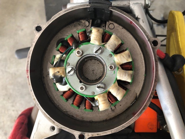

  • Hi HermannResch,
    ich habe selber die ST5410L von Electrex bei mir eingebaut - und sie funktioniert! Allerdings hatte schon einige aus dem Forum einen Stator eingebaut, der etwas helleres grün als Lack hatte, und meiner Meinung nach hatten alle irgendwie Probleme mit dem Ding... Keine Ahnung ob's stimmt, aber ich vermute die sind doch nicht ganz identisch... Weiß wahrscheinlich nur der Hersteller.
    Unterlagen zur SEM-Zündung interessieren mich immer - da kann man nur dazu lernen. Ich wickel keine Spulen, meine aber gelesen zu haben, dass auf Husaberg.org ca. 3 Mitglieder die SEM-Statoren für andere neu gewickelt haben. Ob die das noch machen und ob die gewickelten dann besser waren als die Electrex kann ich nicht sagen - ich hatte mich damals für die Electrex-Variante entschieden. Also alles was Du dazu an Infos hast, gerne hier hochladen - es gibt sicherlich noch mehr Fahrer, die von Deinem Wissen profitieren können.
    Das 1998er Polrad ist meiner Meinung nach nicht kompatibel mit Deiner Electrex/SEM - hab Dir ja ein Bild hochgeladen, da siehst Du, das die gesamte Lima anders herum eingebaut wird!
    Sind die Ohm'schen Widerstände des Stators alle o.k. (schwarz-rot / schwarz-grün)?
    Wenn Du Dein Moped auf'nen Bierkasten oder einen Hubständer stellst, kannst Du ganz locker mit Stroboskop messen.... das mit dem Gasschieber ist allerdings auch kein gutes Zeichen. Klemm den Seilzug fest, so dass sie Standgas hält, dann schaltest Du Dein Stroboskop ein...
    Kannst Du eventuell ein Bild hochladen, dann kann man sich die Einbaulage besser veranschaulichen - also einmal Rotor und einmal Stator aus der Nähe aufgenommen wäre gut....

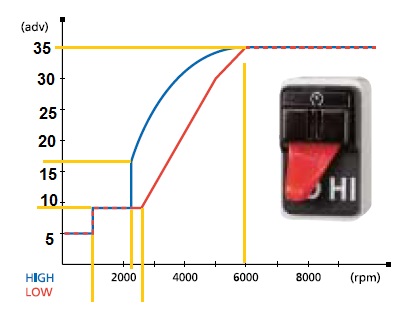

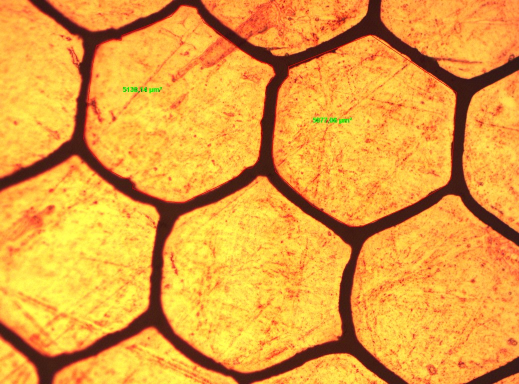

  • Hi Hermann,
    vielen Dank für die Bilder. Hast Dir ja richtig Mühe gemacht. Hast Du extra Schliffbilder angefertigt? Ganz schön aufwendig muss ich sagen. Aber nochmal vielen Dank für die Infos - hab mich sehr darüber gefreut.
    Der Stator (Ladespulen) sollte um die 2,9kOhm - 3kOhm bringen - mit 1,2kOhm wäre dass selbst für die Vorgängervariante eine zu große Abweichung.
    Guck mal auf mein Bild zur Einbaulage des Stators - damit läuft eine 501 aus 2002 mit originaler CDI wunderbar. Wenn der Stator mit dieser Orientierung keinen korrekten Zündzeitpunkt liefert, dann bleiben wirklich nur noch Rotor und CDI. Das die CDI so etwas komisches treibt glaub ich kaum - ich hätte vermutet, wenn die defekt ist, dann geht sie gar nicht mehr. Von daher würde ich nochmal genauestens die Position von Rotor zum oberen Totpunkt prüfen!!!
    Zu Deinem verdrehten Stator. Du hast den Stator entgegen der Drehrichtung der Kurbelwelle verdreht, und damit eine extrem hohe Früh-/Vorzündung für den "statischen" Fall / Standgas eingestellt. Wenn Du den Motor jetzt hochdrehst, so ab 2.500U/min-1, kommt die erste Verschiebung in Richtung Früh durch die CDI zum Tragen... damit würde Dein Motor dann bei 40°-50° vor O.T. zünden - das kann natürlich nicht funktionieren... Ich sag mal so - ab 36° Vorzündung wird's langsam heikel, bzgl. Klopfen / unkontrollierte Detonation (Verbrennung)...
    Wenn die Electrex in der richtigen Einbaulage bei funktionierender CDI nicht den richtigen Zündzeitpunkt liefert, dann wird die Pickup-Spule zum falschen Zeitpunkt getriggert - und daran ist nur der Rotor schuld!

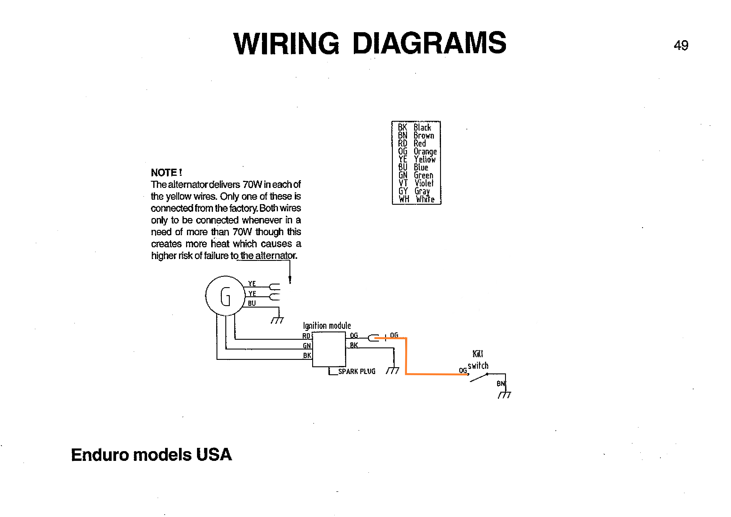

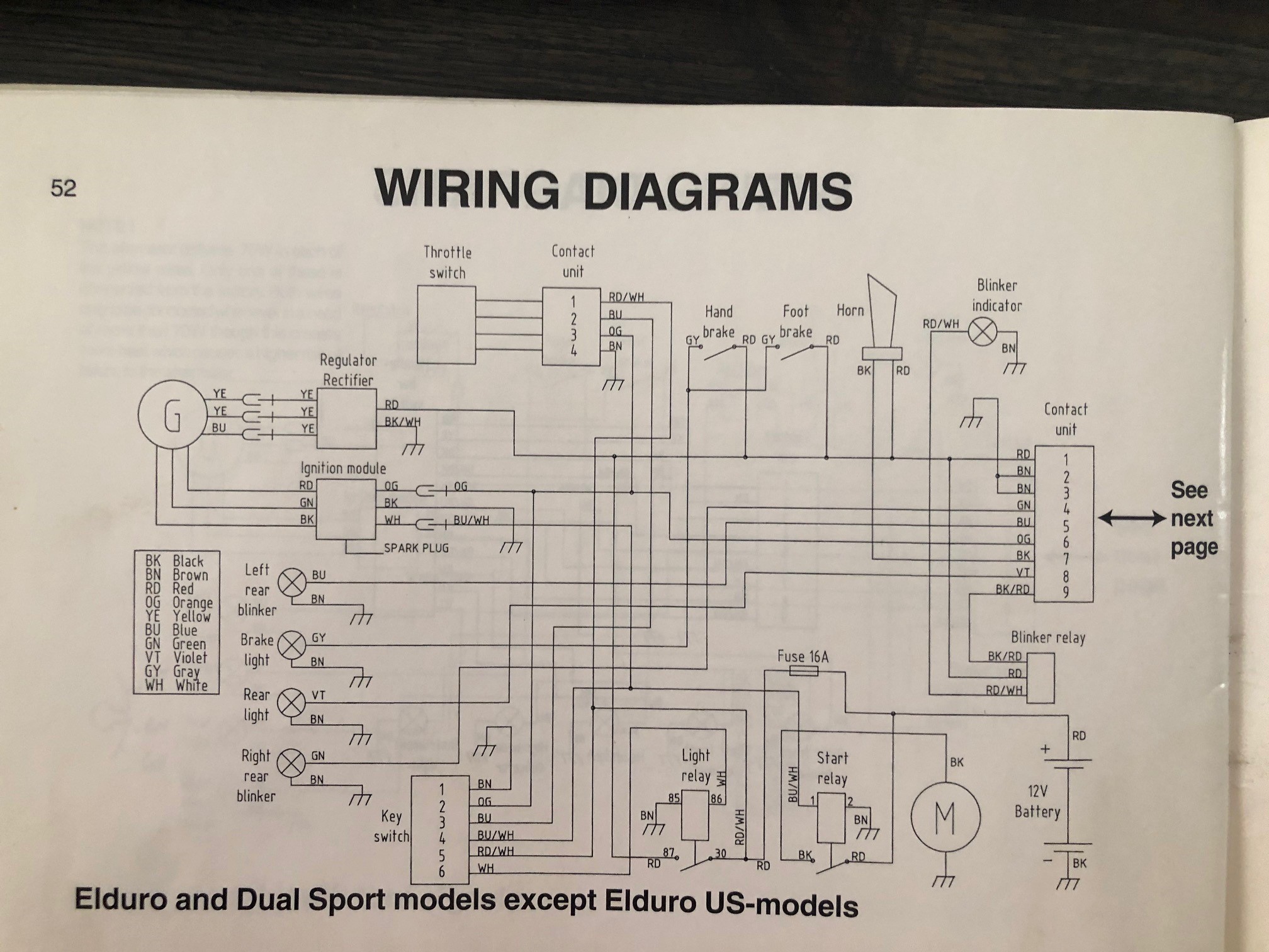

    Habe aber was anderes schlimmes herausgefunden: siehe Schaltplan im Anhang.
    Blau-Weißes kabel an die CDI. Das hängt am Starterknopf in Kombi mit E-Starter-Relais.
    Ich habe den Stator im Betrieb mit E-Starter abgeblitzt. Hatte keine andere Möglichkeit
    die Kurbelwelle anzutreiben, wenns Moped nicht läuft.
    Das verstellt bestimmt den ZZP für langsame Kurbelwellenumdrehung. Habe ich auch irgenwas davon in einem Ami-Forum gelesen.

  • Hi Herrmann,
    tut mir leid, dass Dein E-Starter den Geist aufgegeben hat. Ich hab damals die gesamte E-Startanlage abgeklemmt und nur mit Minimalvariante versucht, per Kickstarter, zu starten. Dafür brauchst Du so gut wie nix, außer 1 Kabel!
    1. Du ziehst von der Electrex die gelben Kabel ab - damit ist die Lichtanlage aus - ist nicht nötig, mach ich aber aus Prinzip so, wenn ich nach Fehlern suche...
    2. Electrex blau - bleibt auf Masse
    3. Electrex Rot, Grün und Schwarz in die CDI
    4. CDI-schwarz --> auf Masse
    5. CDI-Orange - ca 1m langes Kabel, mit Klebeband am Lenker fixieren. Am Ende einen Kabelschuh draufcrimpen. Kabelende darf das Fahrzeug nicht berühren!!!
    Zündung einstellen, und mit der richtigen Kickstart-Technik versuchen anzutreten... (ist im Forum auch schon ganz oft beschrieben worden) --> Du hast beim Kickstarter nur 1 Zündfunken, der das Gemisch zündet!!! Also Kolben mit Bedacht auf Verbrennungs-O.T. stellen und dann mit Schmackes!
    Angenommen die Maschine läuft, dann einfach mit dem orangenen Kabelende auf eine Gabelbrück drücken und sie geht wieder aus. Mehr macht der Killschalter auch nicht!
    Wenn das klappt, dann arbeitest Du Dich weiter voran. Klemm den Gasgriff fest, hol Deine Strobolampe, klemm die auf die 12V Batterie und blitze die SEM im Standgas durch die Kontrollöffnung im Lima-Deckel ab. Nicht zu lange ohne Fahrtwind im Standgas laufen lassen... Husabergs haben nicht nur 'nen schlechten E-Starter, sondern kochen gern mal über, wenn man sie im Stand laufen lässt...
    Husabergs waren noch nie gute E-Start Modelle - die hatten alle ihre Macken. Viele wollen es nicht glauben - aber der Kickstarter ist in diesem Fall immer die bessere Alternative. Wenn alles läuft, kannste herumoptimieren bis der E-Starter zuverlässig funktioniert - dass ist aber auch manchmal 'ne Aufgabe für sich.
    Minimalschaltplan für die 1999er Variante hab ich angehangen - wie gesagt, hast Du keinen Killswitch, dann geht's auch per Hand...
