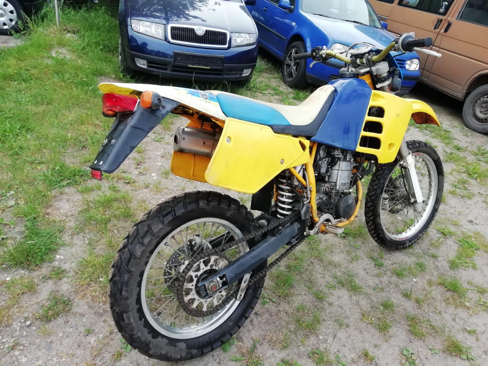

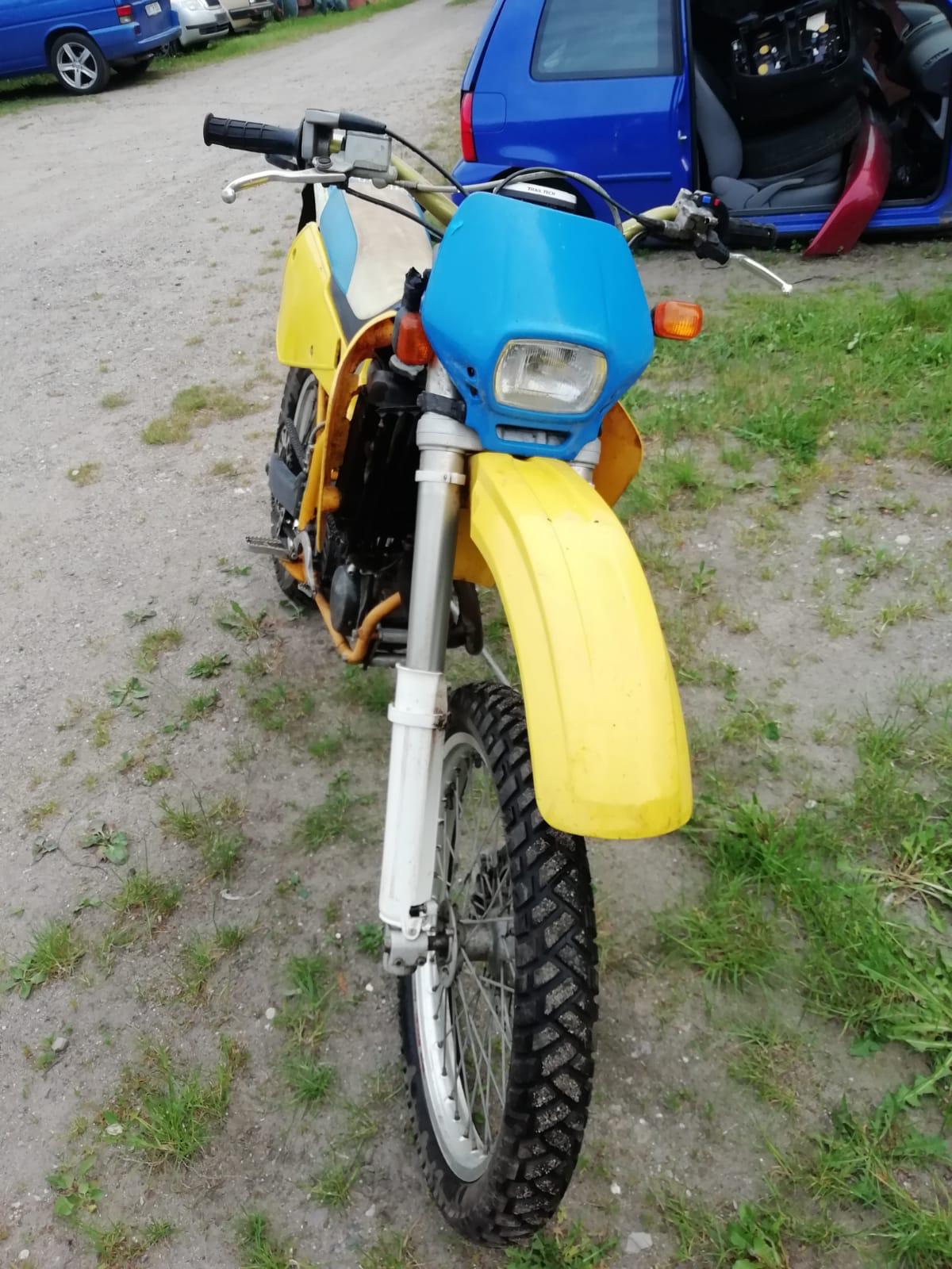

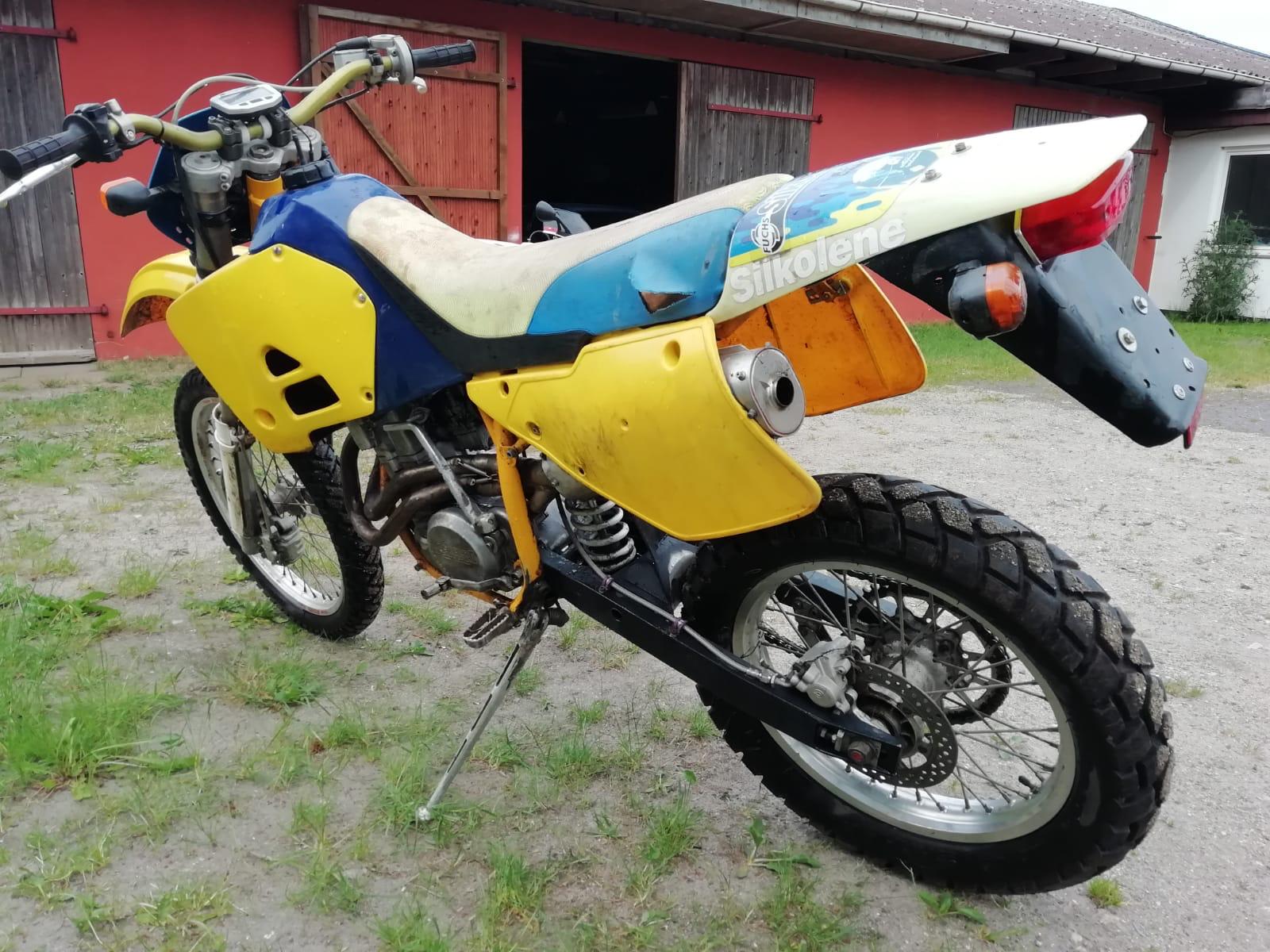

    War bisher auf der Suche nach einer 650er, nun wurde mir jedoch eine FE600 von 93 angeboten. Hab hier schon einiges gelesen, aber nicht viele Informationen finden können, da einige Links nicht mehr funktionieren.
    So wie ich gelesen habe, hat die keine Ölpumpe. Was für Konsequenzen hat das und kann man eine nachrüsten? Wie sieht es mit Ersatzteilen aus? Habe nur was für die neueren Modelle gefunden.
    Bei der angebotenen sind 39KW im Schein eingetragen. Der Motor soll in Ordnung sein, aber schon sehr lange gestanden. Die Laufleistung ist unbekannt. Ein paar Kampfspuren gibt es auch.
    Für Hinweise wäre ich sehr dankbar. Gruß!

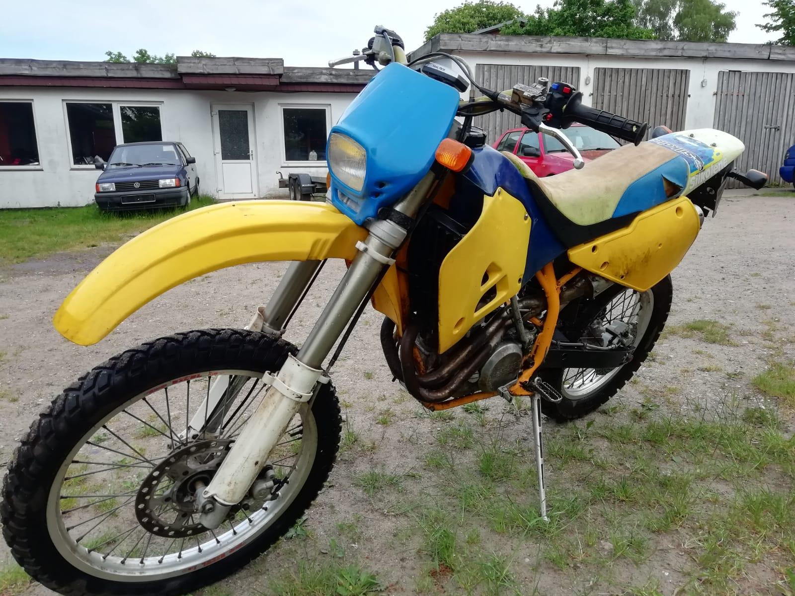

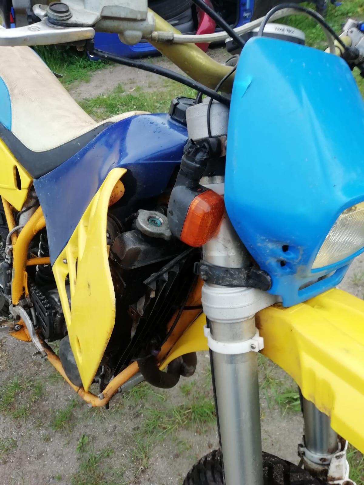

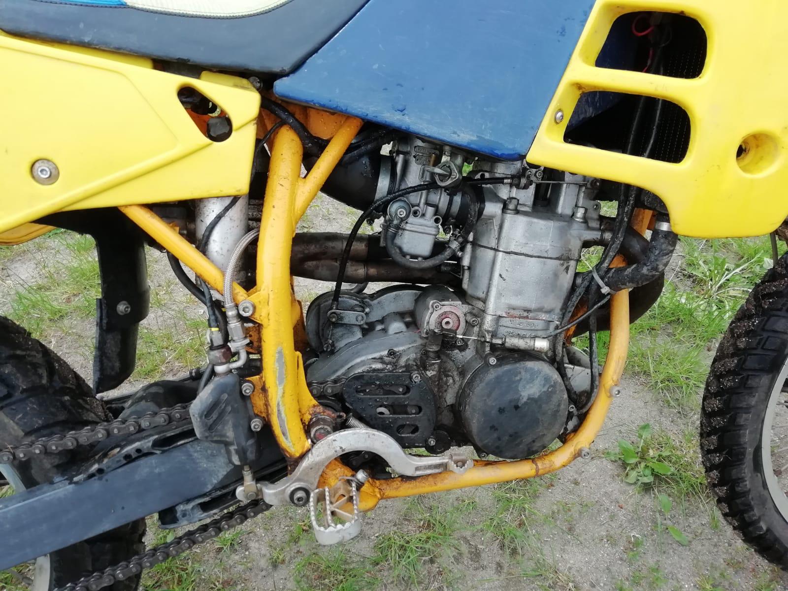

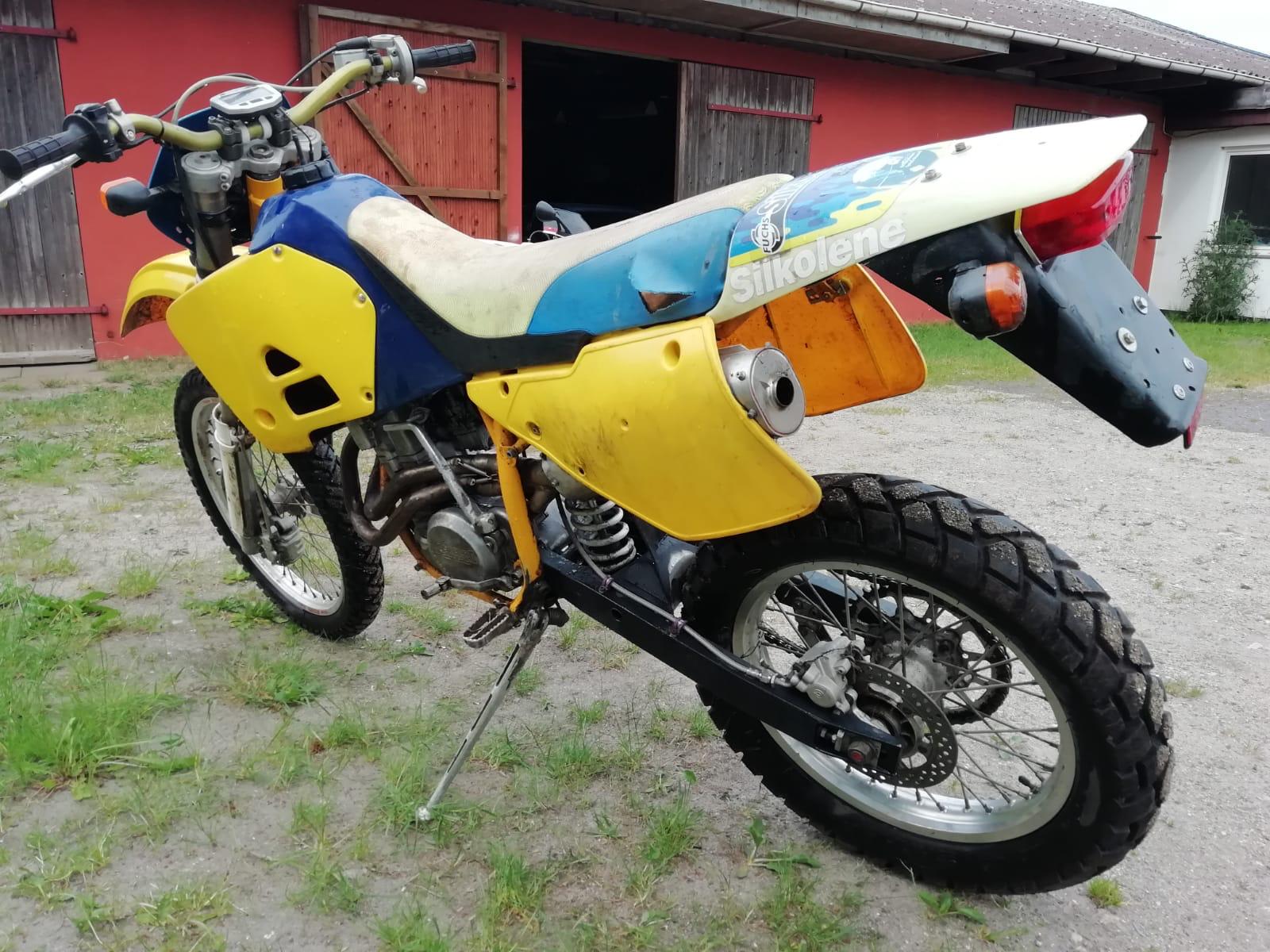

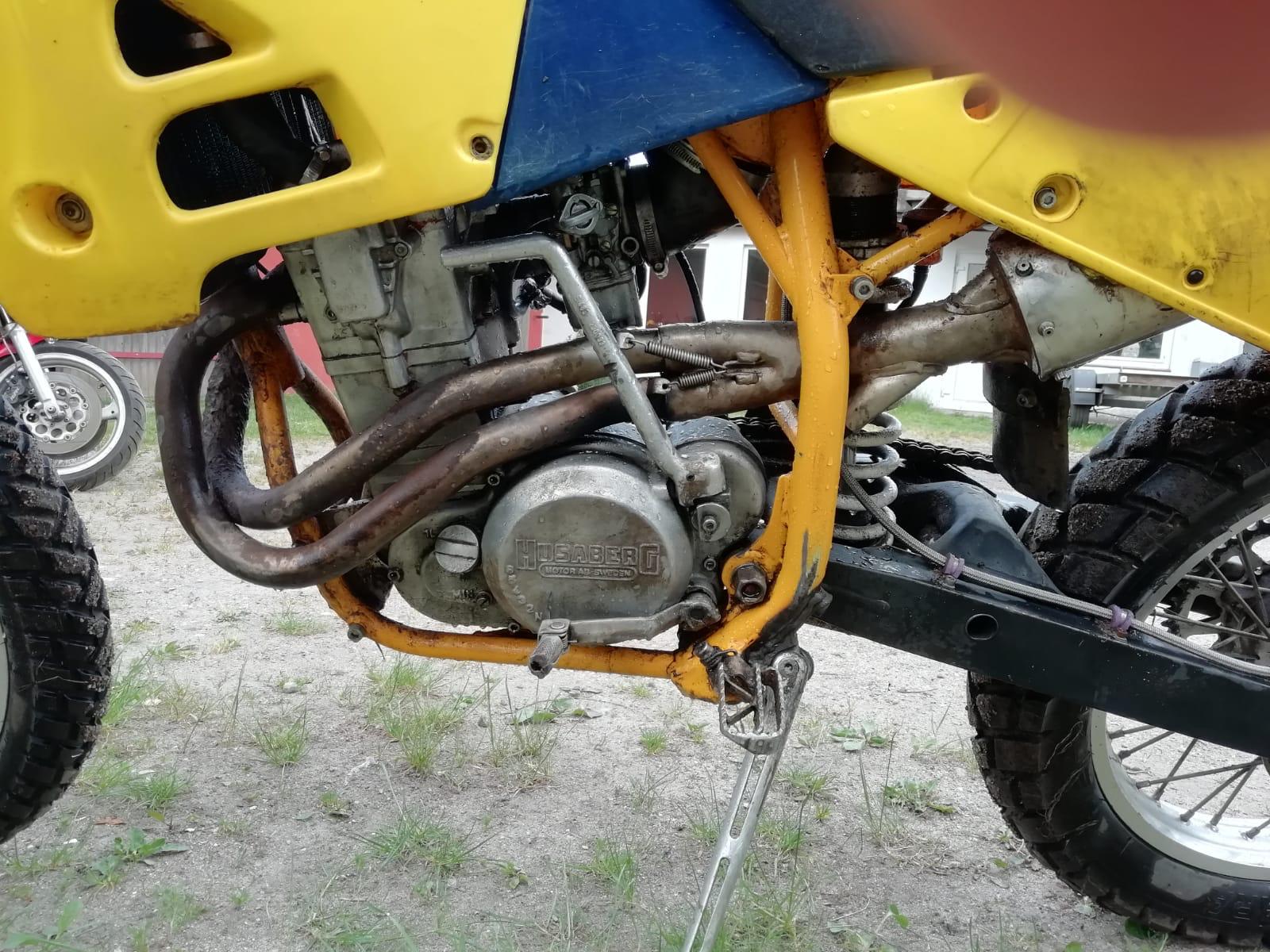

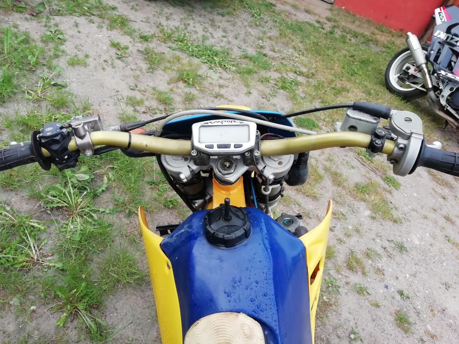

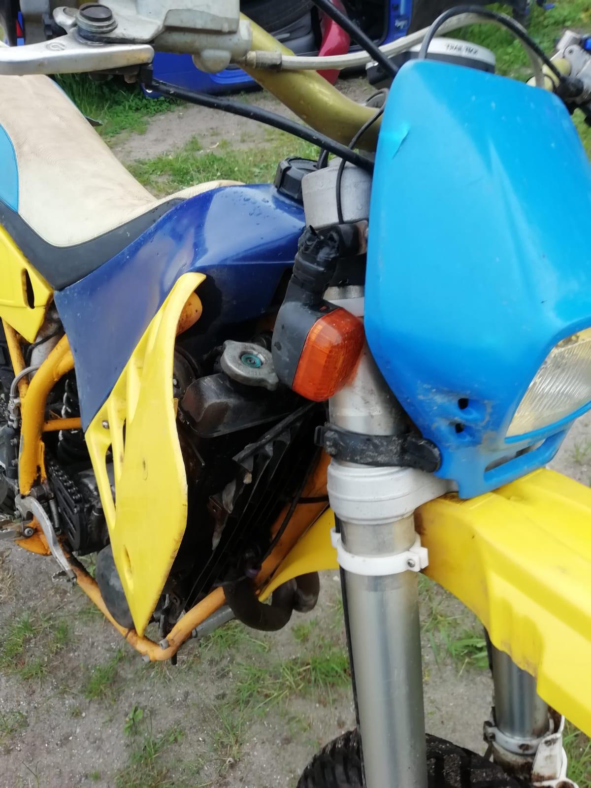

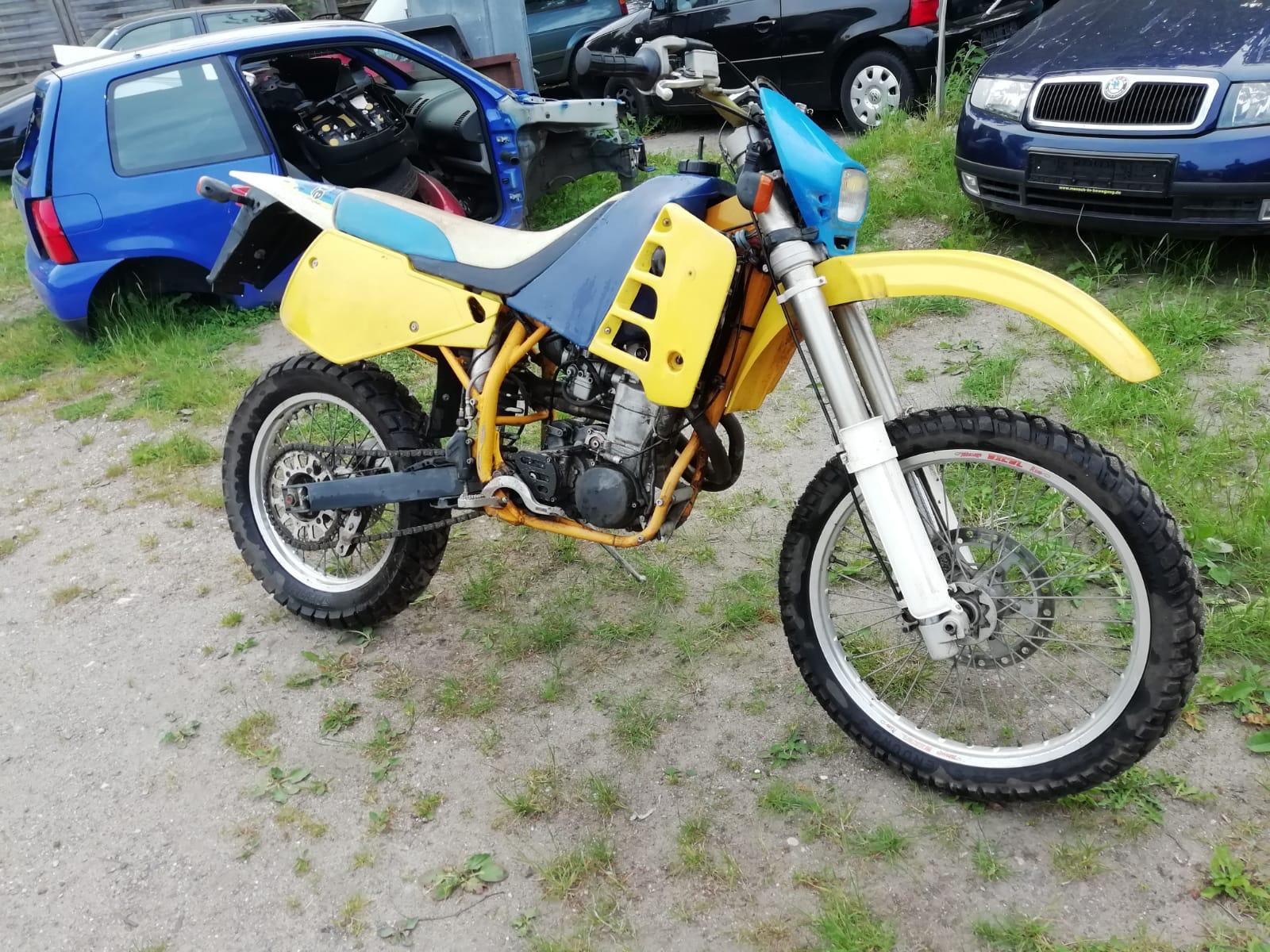

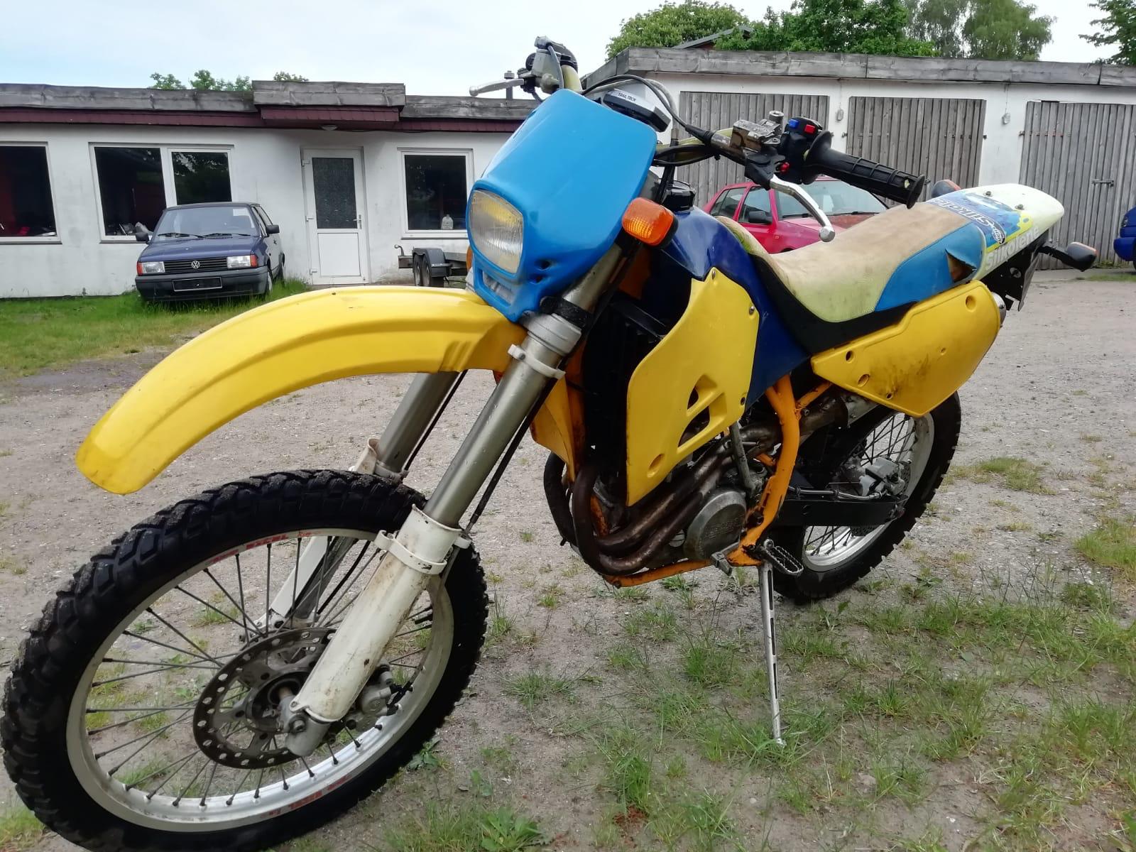

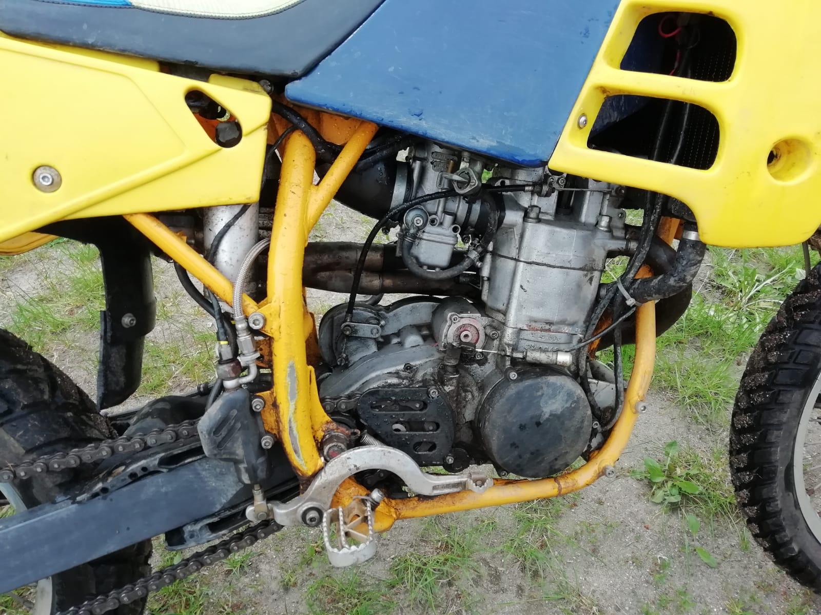

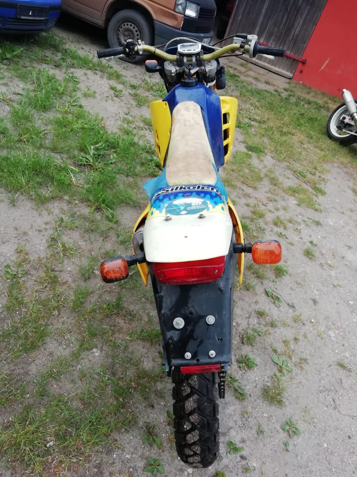

  • Servus Sebastian,
    nein, die Kurbelwelle lauft nicht im Öl. Das Kurbelwellenlager, der Kolben mit -Bolzen und die Zylinderlauffläche werden nur mit Ölnebel versorgt. Die Nockenwelle und die Kipphebel bekommen ihr Öl mittels Hochschleudern durch die Steuerkette. Das ganze System haben sich die Husqvarna-Leute in den 80-ern ausgedacht. Sie nannten es "reed activated lubrication". Kannst Du auch im Intenet nachlesen. Da steht genaueres darüber.
    Zur 600-er: Lt. den Bildern ist der Zustand nicht sehr vertrauenerweckend. Es gibt bestimmt mehrere Halter, wenn schon der km-Stand nicht nachvollziehbar ist. Wenn Du noch nie mit den alten Husabergs Erfahrung gesammelt hast, wird die nichts für Dich sein. Außerdem würde ich dafür höchstens 1.000€ ansetzen- ohne dass ich die Maschine live gesehen habe.
    Vielleicht habe ich Dir damit die Entscheidung etwas leichter gemacht.
