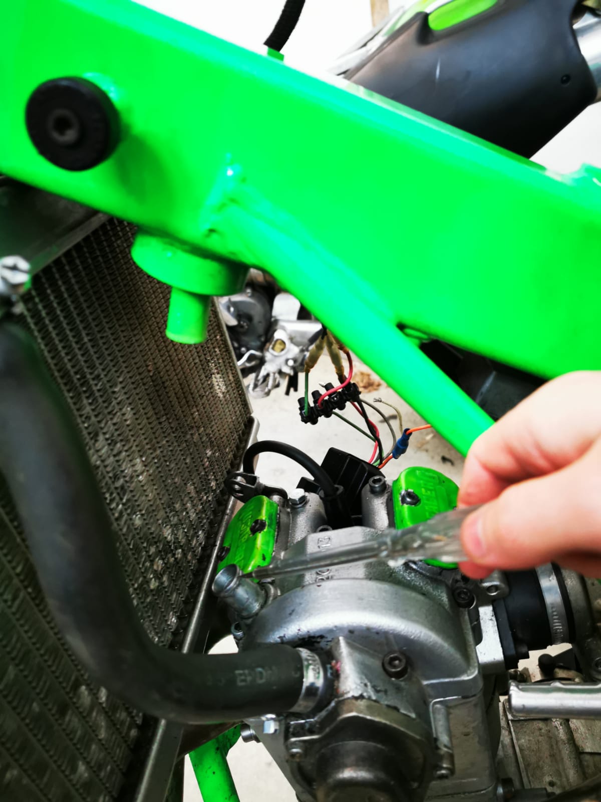

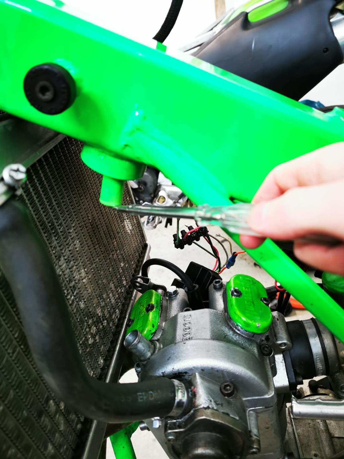

    Ich bin der Alex, 33 Jahre jung und wohnhaft in der Forchheimer Gegend. Habe mir heute eine FE 501 zum wieder fit machen geholt.
    iese habe ich für 1000€ auf Ebay Kleinanzeigen gefunden.

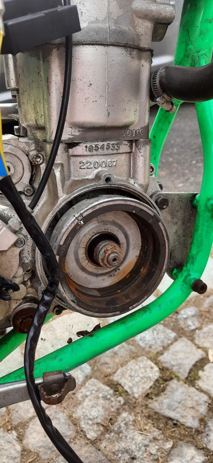

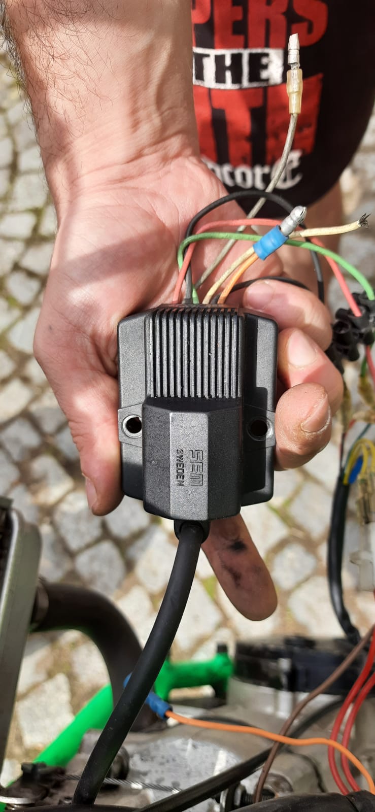

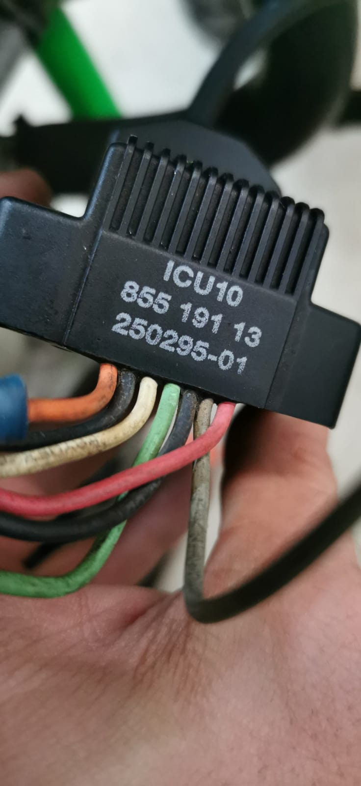

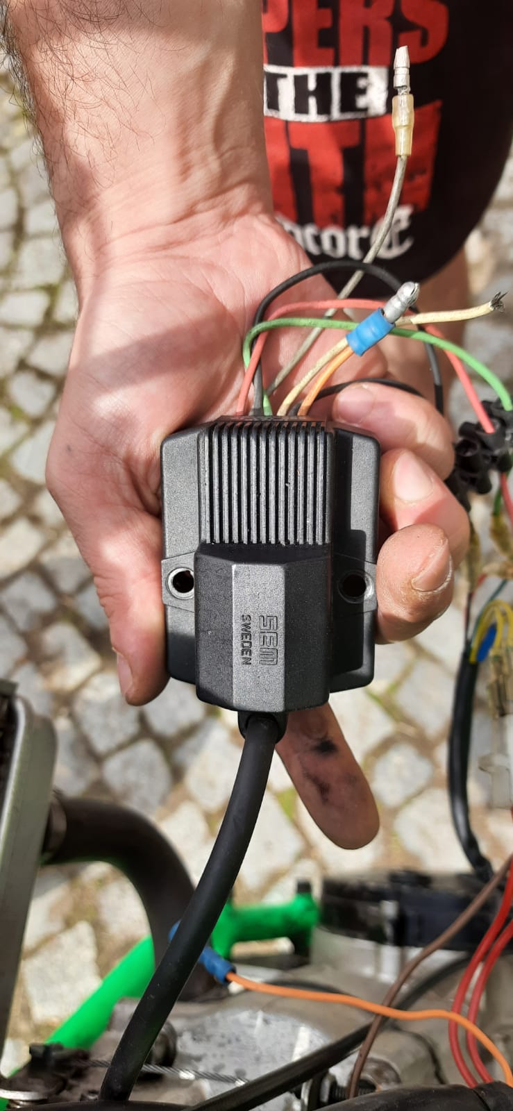

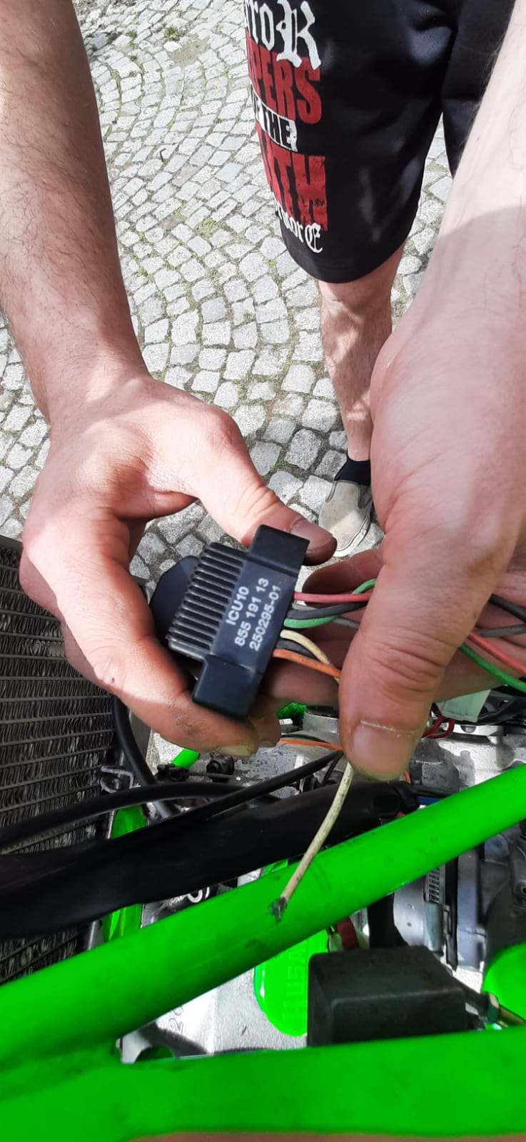

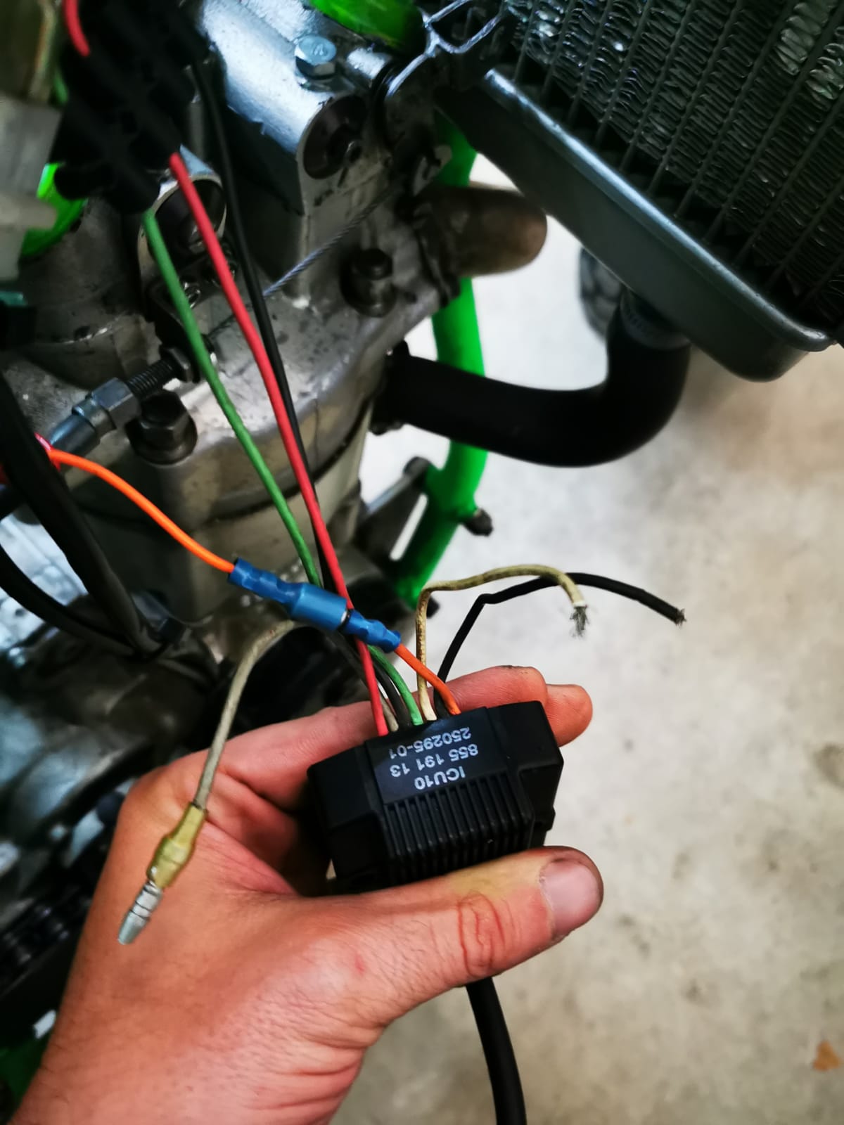

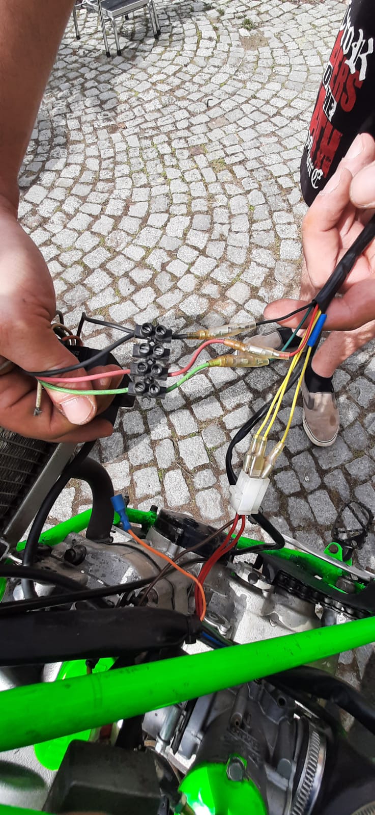

    Leider hat diese ein kleines Problem. Die CDI bzw die Zündung. Als wir sie heute dann mal entkleidet haben, ist uns aufgefallen, dass 3 Kabel von der Spule lose hängen und nirgendwo angesteckt sind.
    Kerze gibt beim kicken auch keinen Funken.
    Ich würde mich um ein paar Tipps sehr freuen.
    Lieben Gruß, Alex
  • Moin @MiserySasha,

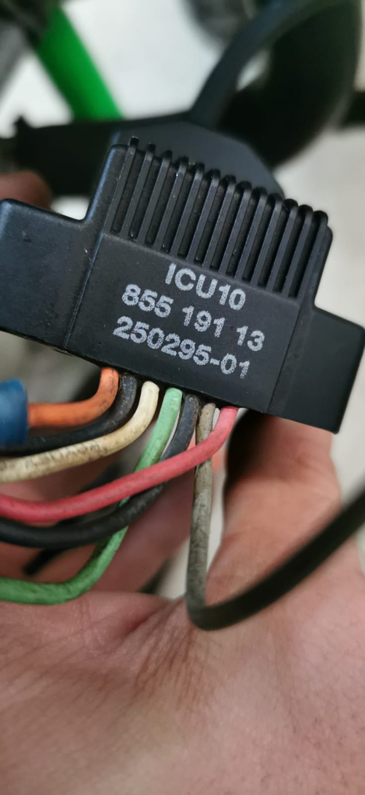

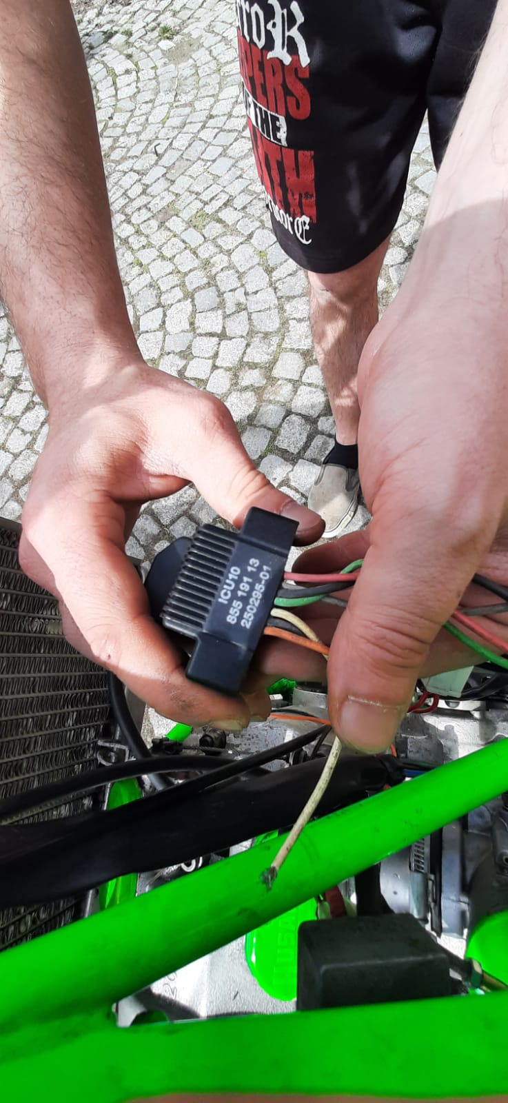

    Deine Zündspule/ICU ist von Bj. 2002, Husaberg FE 400. Zündfunke sollte die trotzdem erstmal machen, auch wenn das Teil nicht ganz zur Maschine passt. Das erklärt erstmal warum Du 7 Kabel hast, und nicht 6.
    So wie Du es auf dem Bild angeschlossen hast, kann's nicht funktionieren, da das schwarze Massekabel nicht angeklemmt ist. Beide schwarzen Kabel gehören angeschlossen! Grau kannst Du weglassen, Weiß auch.
    Rot --> LIMA (Ladespule für Zündung)
    Grün --> LIMA (Pick-up-Spule für Zündzeitpunkt)
    Schwarz --> Lima (Masse für Ladespule/Pickup)
    Grau --> Zündkurvenschalter (ab Modell 2001)
    Orange --> Kill-Schalter / Ausschalter / Zündschloss
    Weiß --> wenn E-Starter verbaut ist (um Zündspule "vorzuladen")
    Schwarz --> Fahrzeugmasse

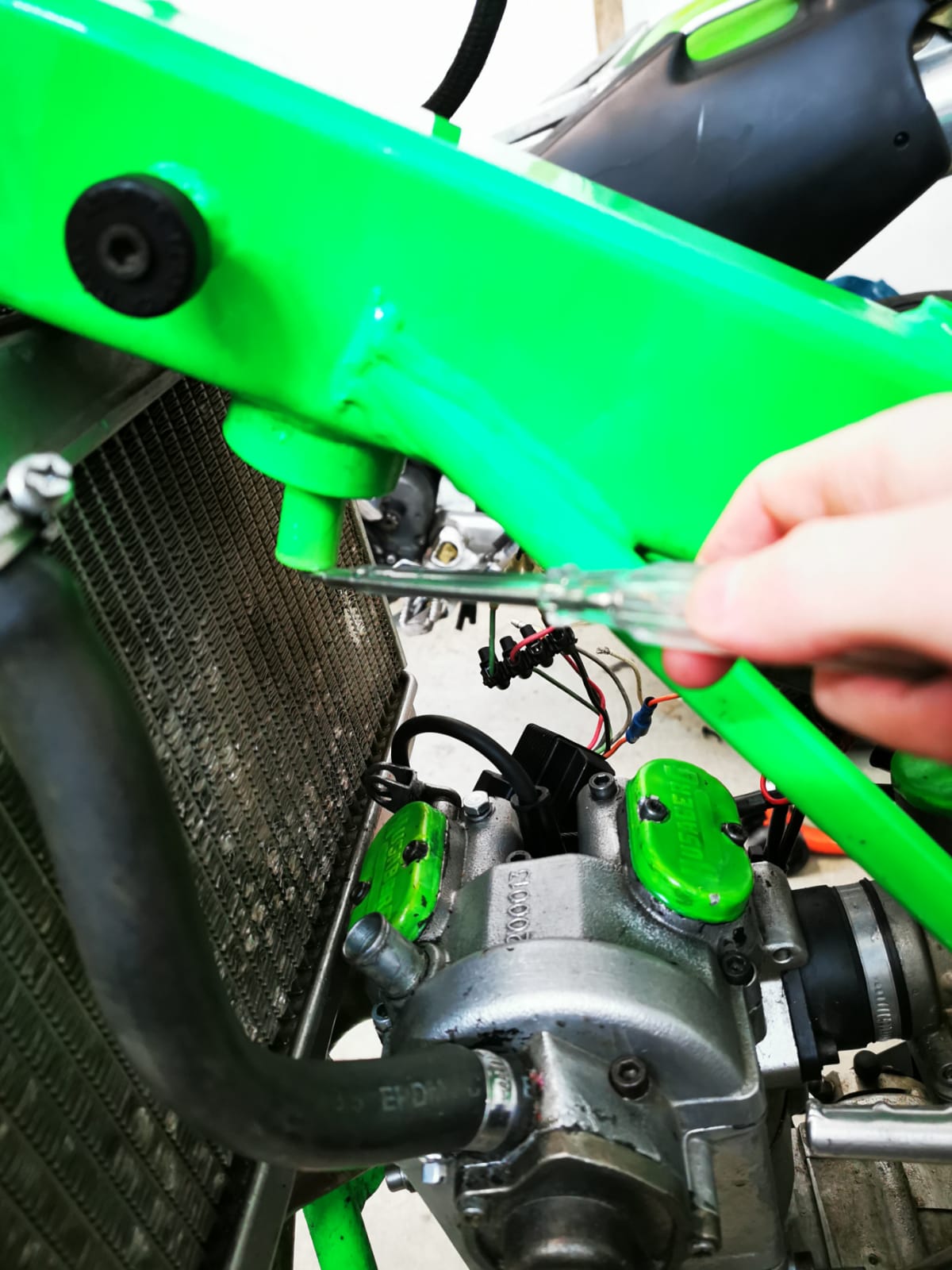

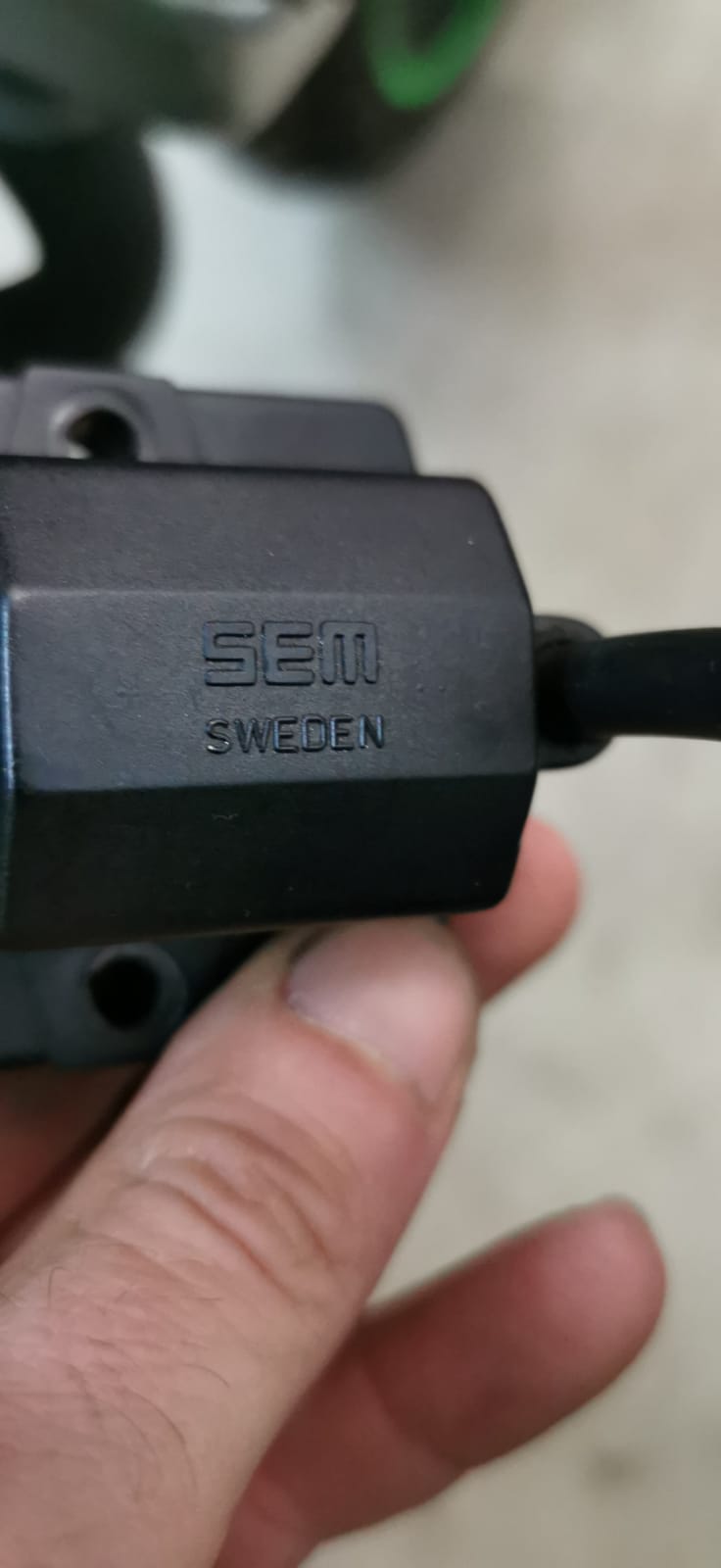

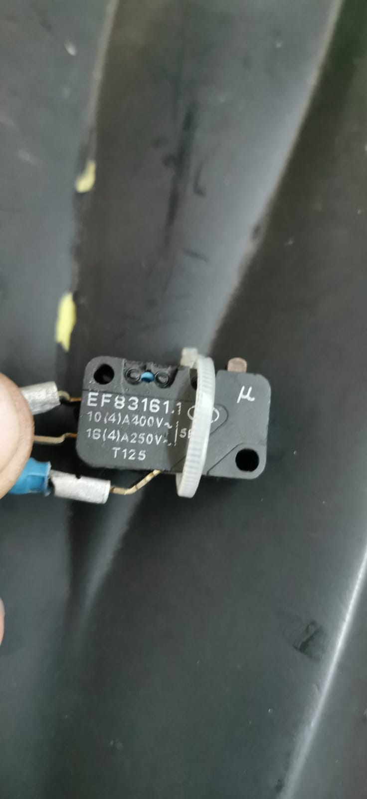

  • Habe die Husa soweit gebracht, dass die Kerze funkt.
    Muss nur noch neue Spritleitungen machen und fehlende Schläuche anbringen.

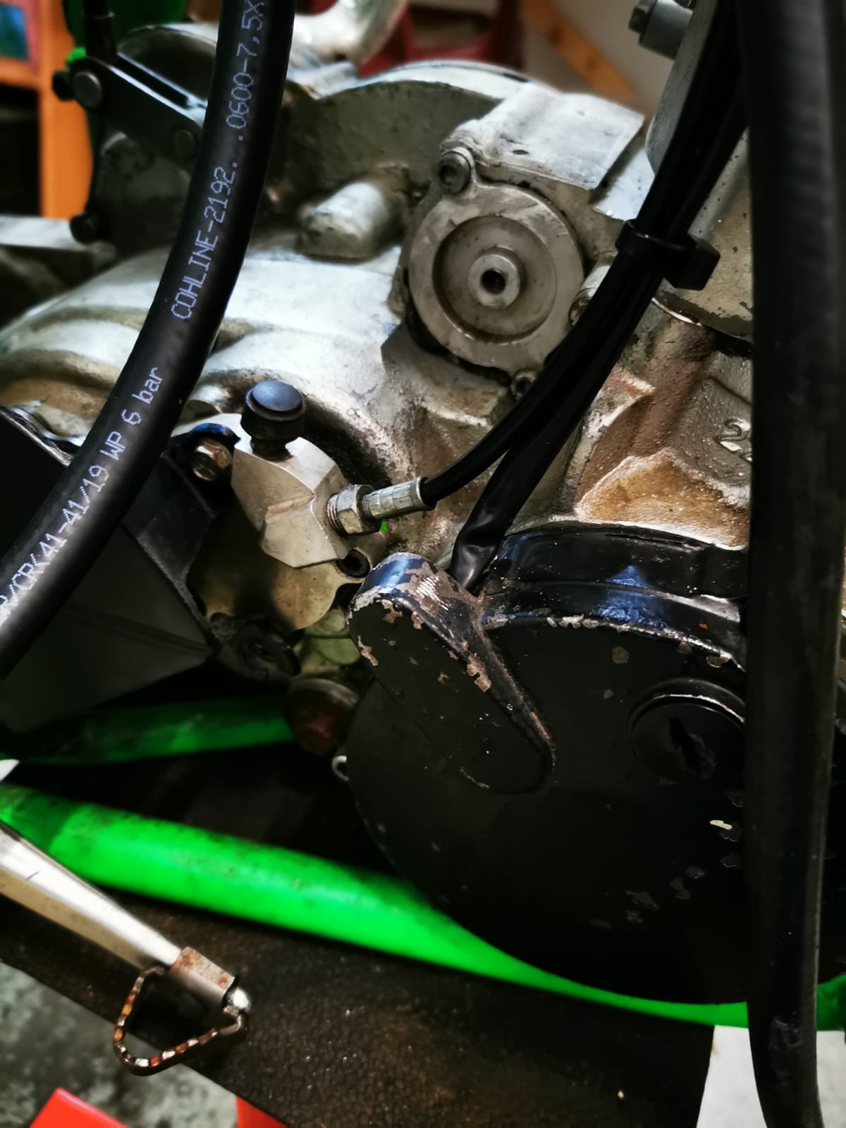

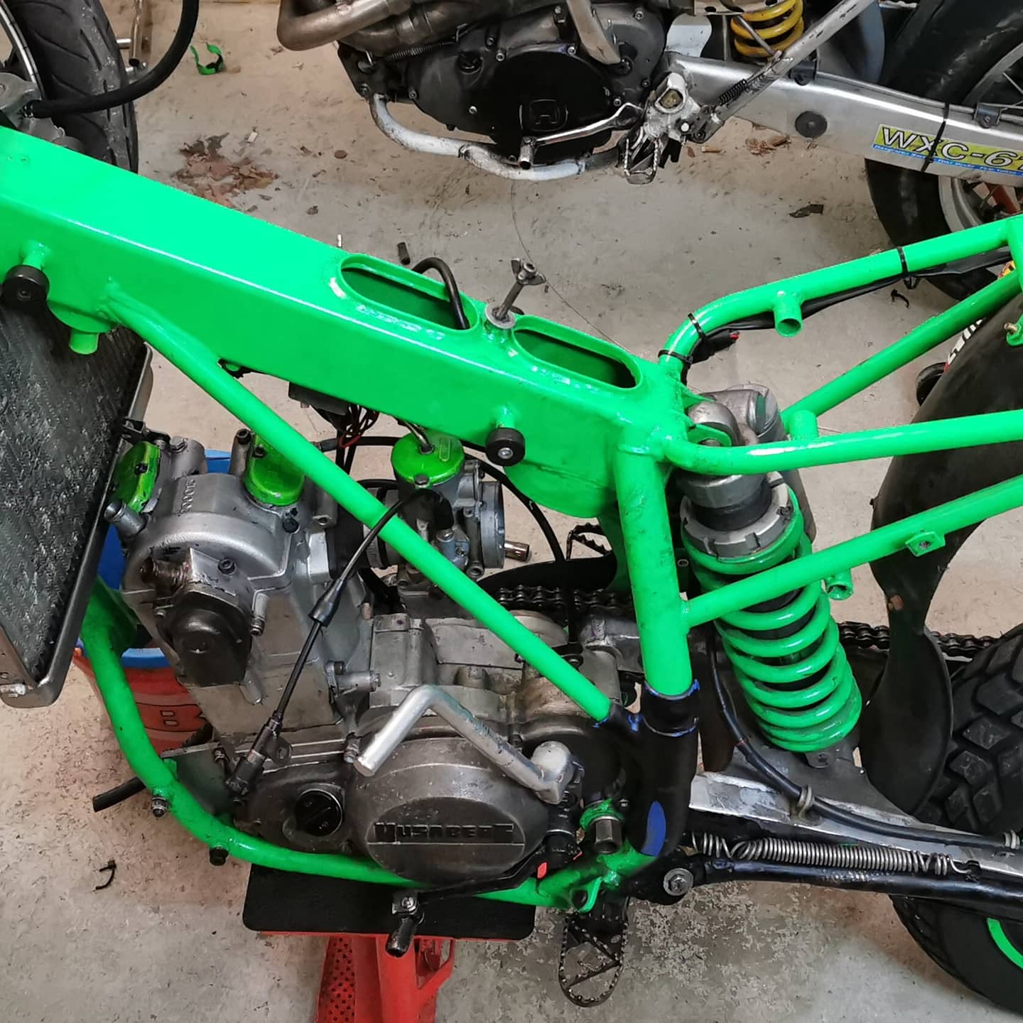

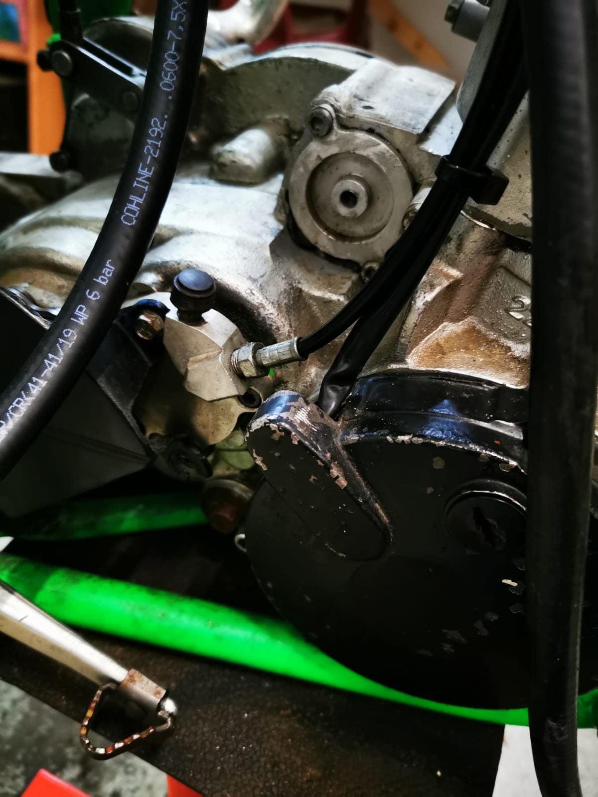

    Auf den Bildern seht ihr einen Anschluss am Rahmen und am Deckel. Normalerweise müsste ich jetzt da nur mit einem passenden Schlauch die zwei Stellen verbinden, oder?

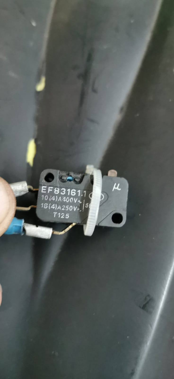

    Und das andere Bild ist ein komischer Schalter, den ich hinter der Lichtmaske gefunden habe.
  • Auf den Bildern seht ihr einen Anschluss am Rahmen und am Deckel. Normalerweise müsste ich jetzt da nur mit einem passenden Schlauch die zwei Stellen verbinden, oder?
    Ja, ist ein trichterförmiger Schlauch, der oben über das große Rohr unten über das kleine gestülpt wird. Innendrin ist ein kleiner Kunststoffschwamm, der den Ölnebel auffängt.
    Am besten mal in einer Rep-Anleitung anschauen.

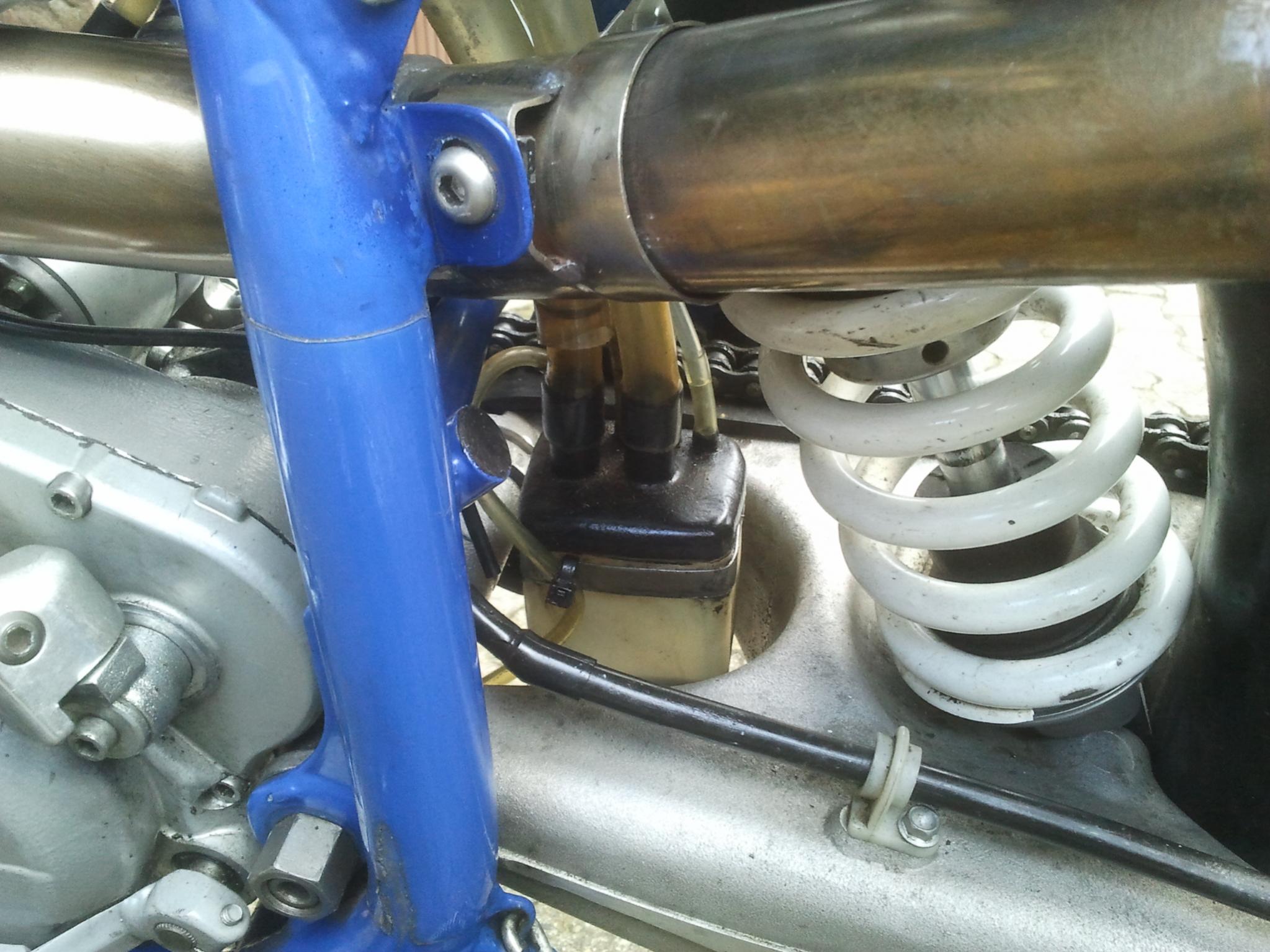

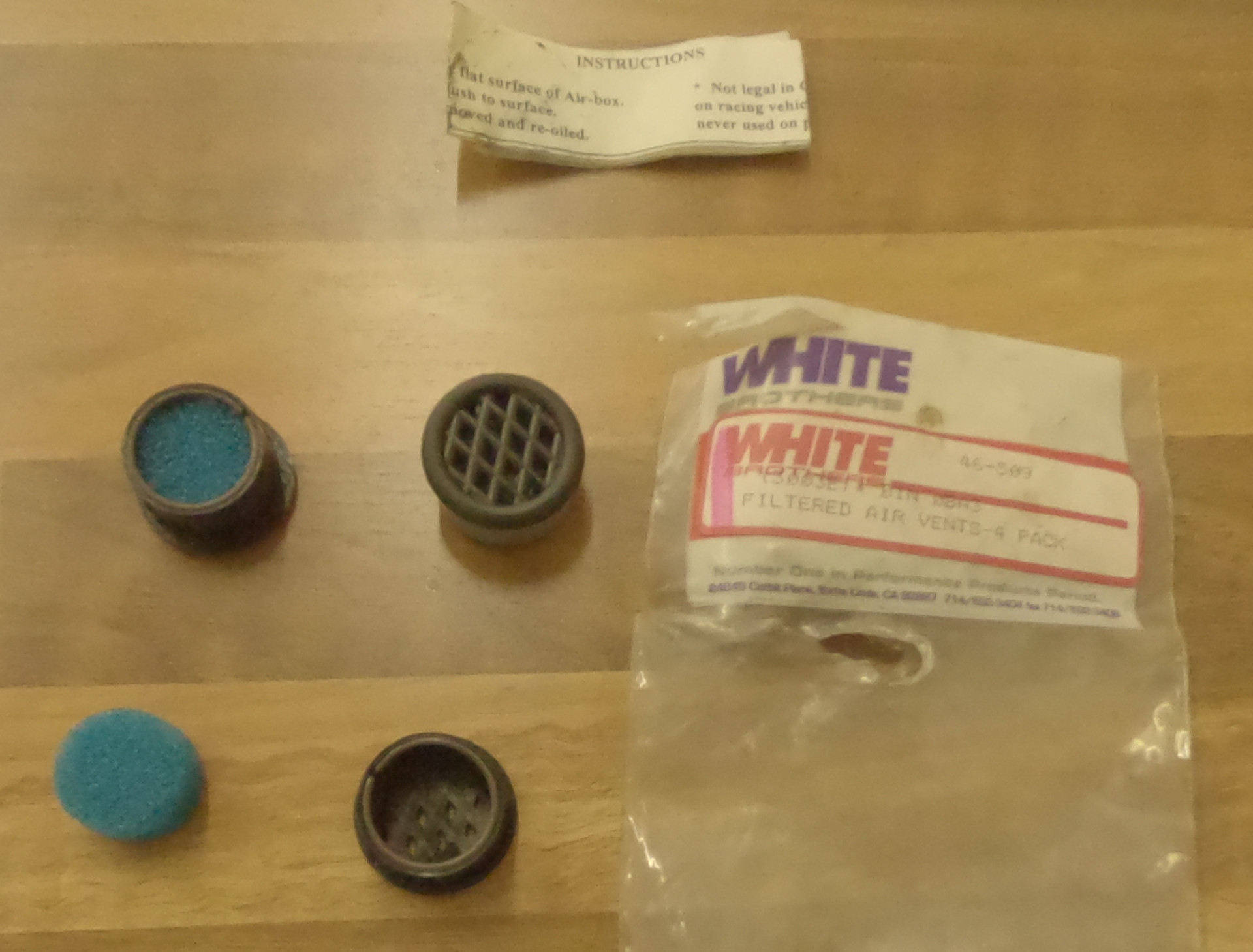

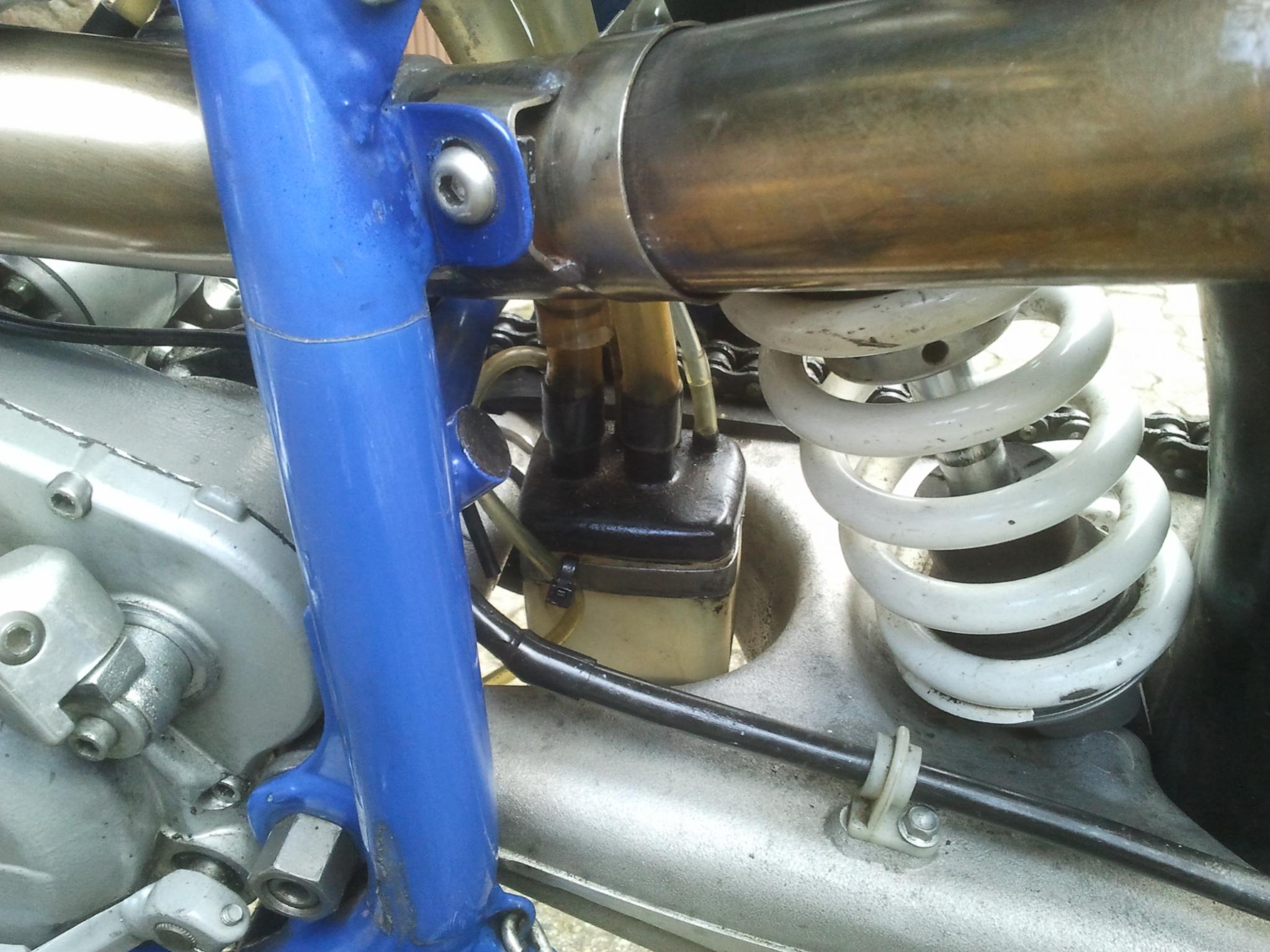

    Hi @MiserySasha,

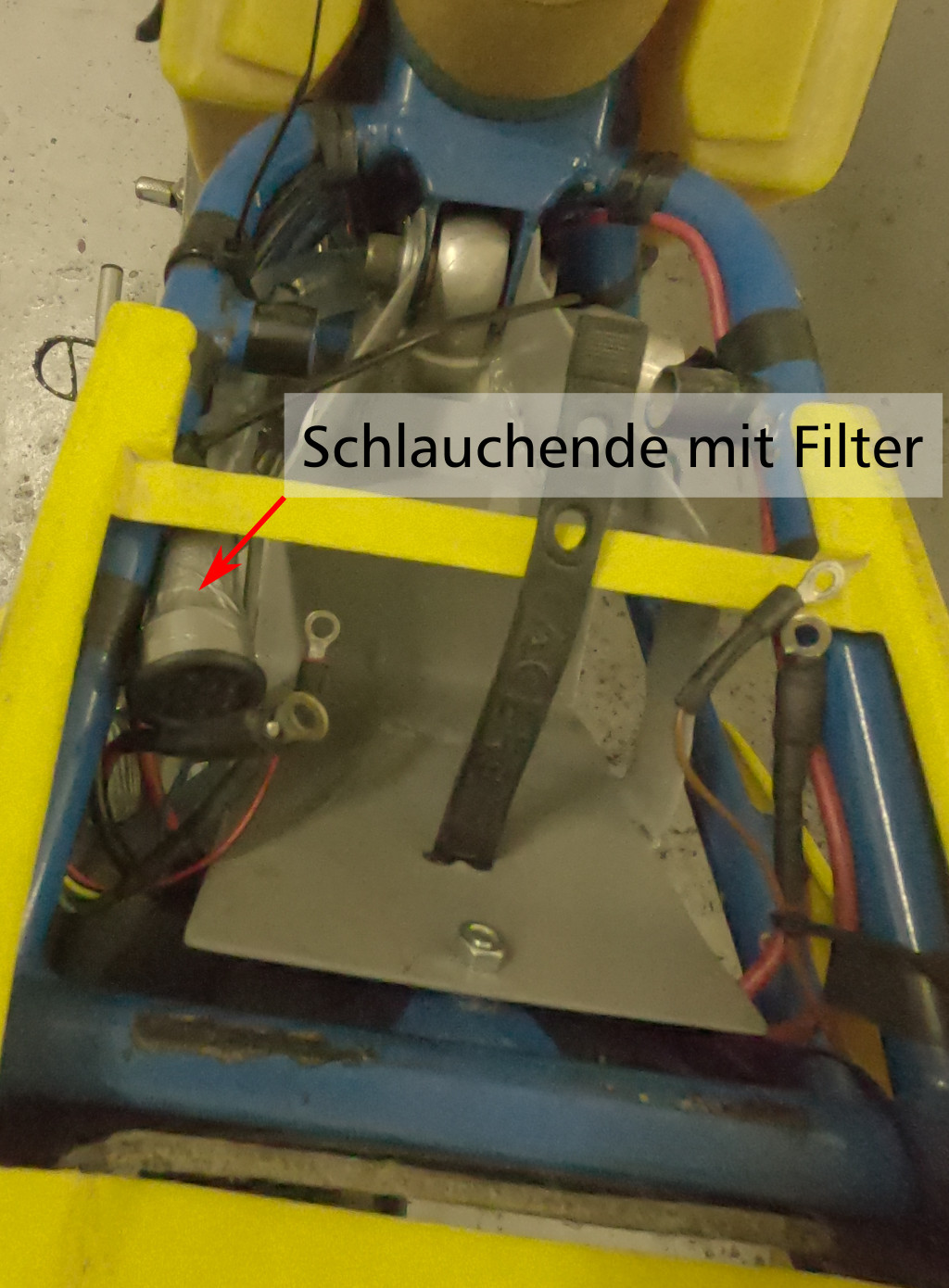

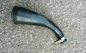

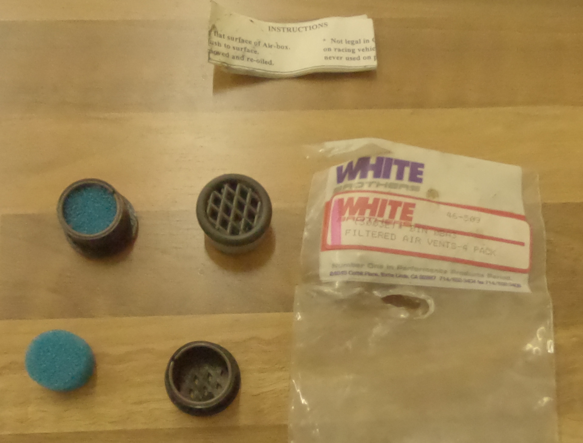

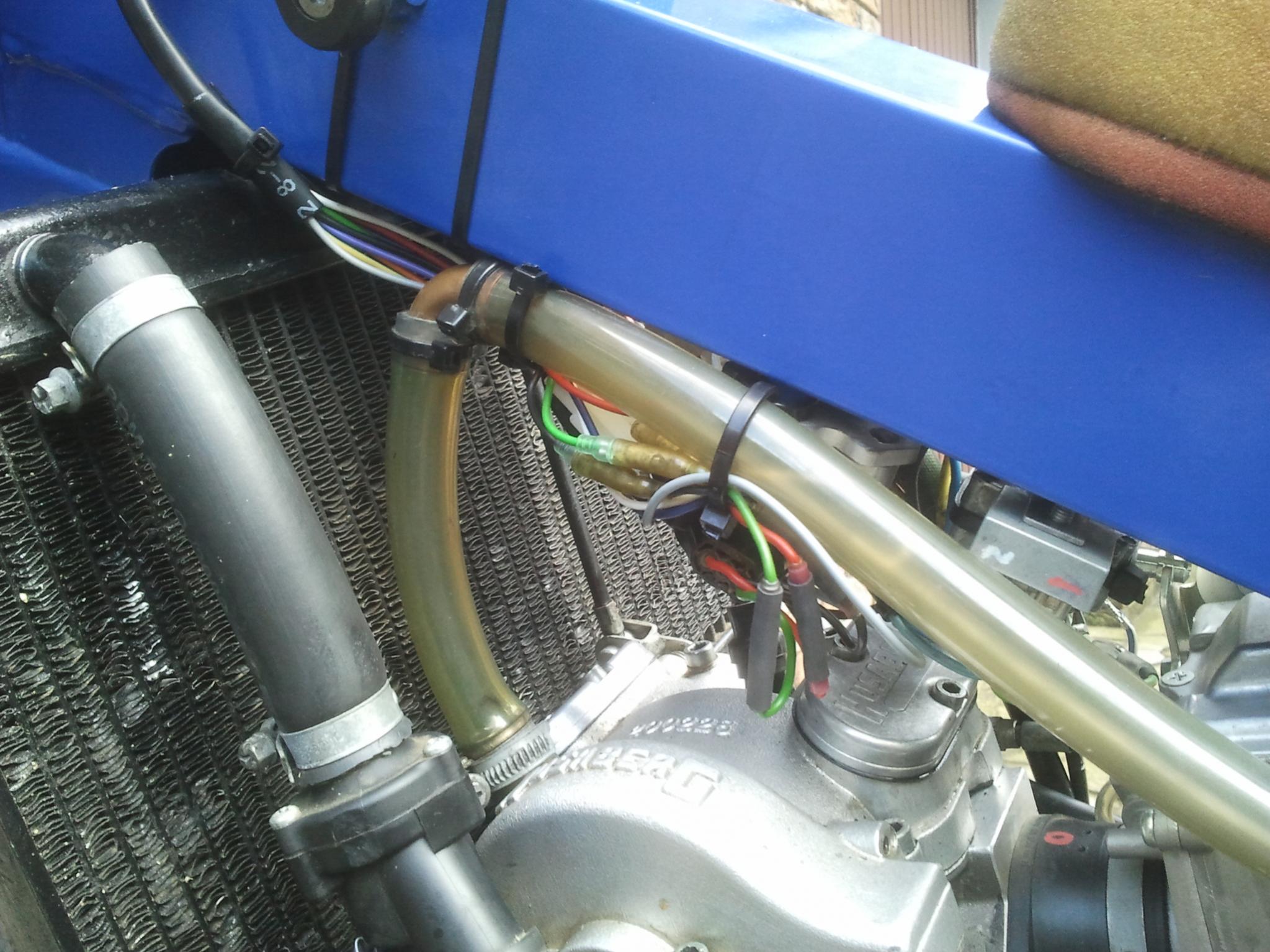

    zum Schlauch: Das ist die Kurbelgehäuseentlüftung. Original wird die über einen trichterförmigen Gummi mit Schaumstoffeinsatz an den Rahmen angeschlossen. Nachteil: Ölnebel gelangt bis zum Vergaser. Besonders unangenehm bei einem Sturz, denn dann läuft das heiße Öl direkt bis zum Vergaser und Du kannst das Starten erstmal vergessen. Die Luft muss abgeführt werden und sollte auch gefiltert werden, denn der Motor kann kleine Partikel über diese Leitung ansaugen! Wie bei einem Luftfilter.
    Variante 1: Du besorgst Dir einen solchen Gummi und verbaust den, allerdings mit oben genannten Nachteilen, oder:
    Variante 2: Du machst es besser, und legst z.B. mit einem Schlauch die Entlüftung aus dem Ansaugbereich weg. So haben es viele gemacht - ich auch. Ich habe dafür einen transparenten Schlauch benutzt, und am Ende kleine passende Filtereinsätze auf den Schlauch gesteckt. Ist erstmal provisorisch, da ich auf einen weicheren Schlauch wechseln möchte (Knickradius). Einige Leiten das ganze auch in einen Oil-Catch-Tank ab um das Öl aufzufangen (siehe Bilder von Forenmitglied Sonny unten).

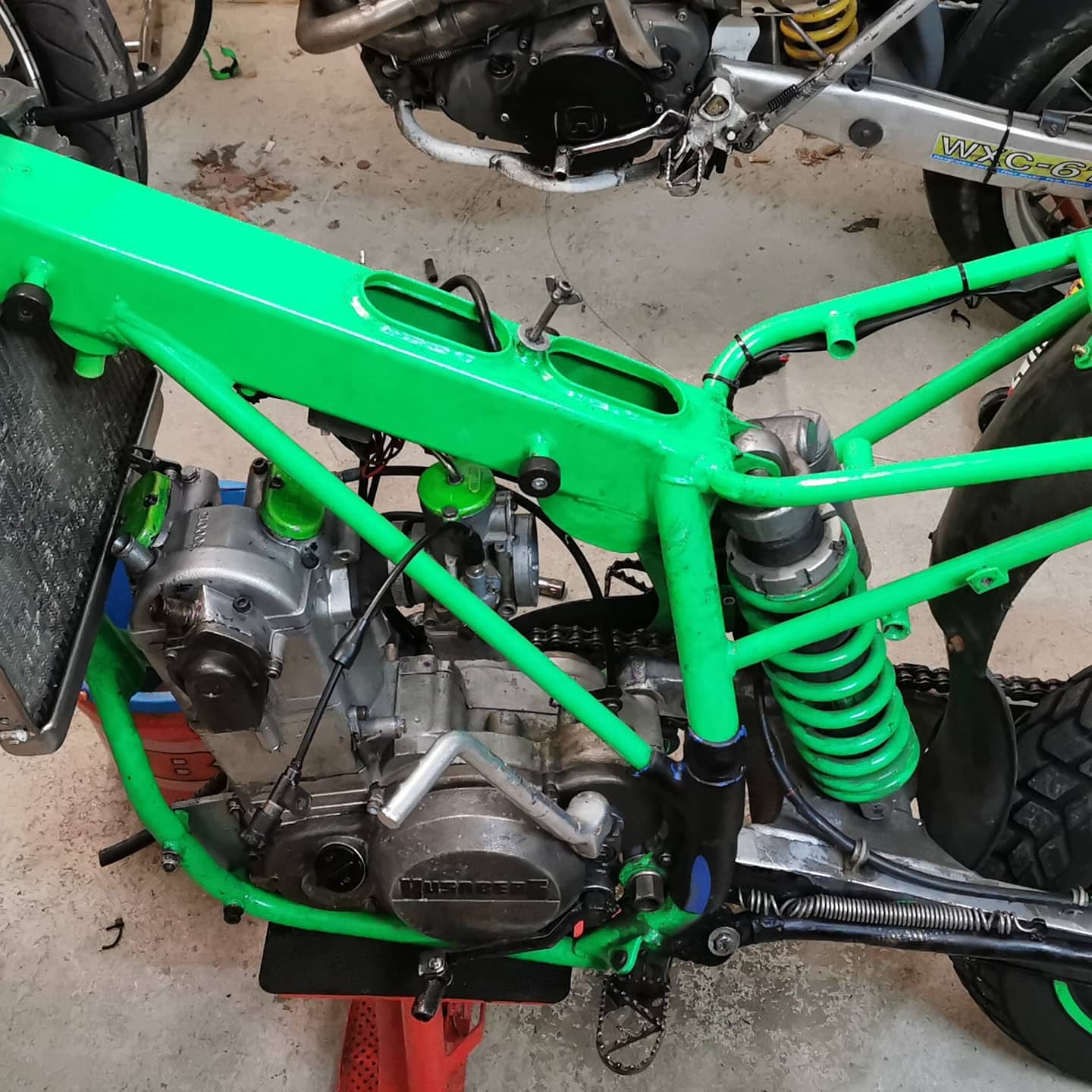

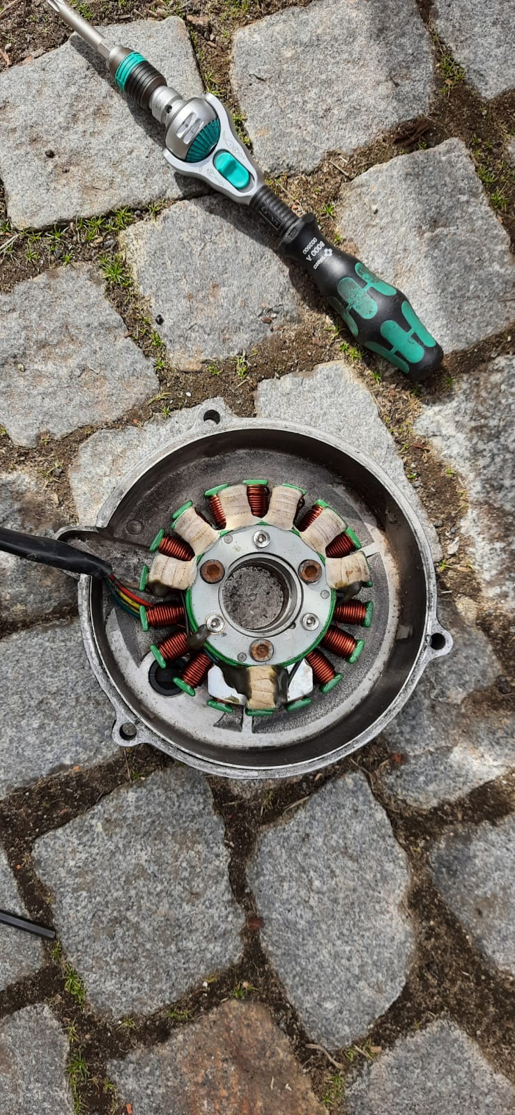

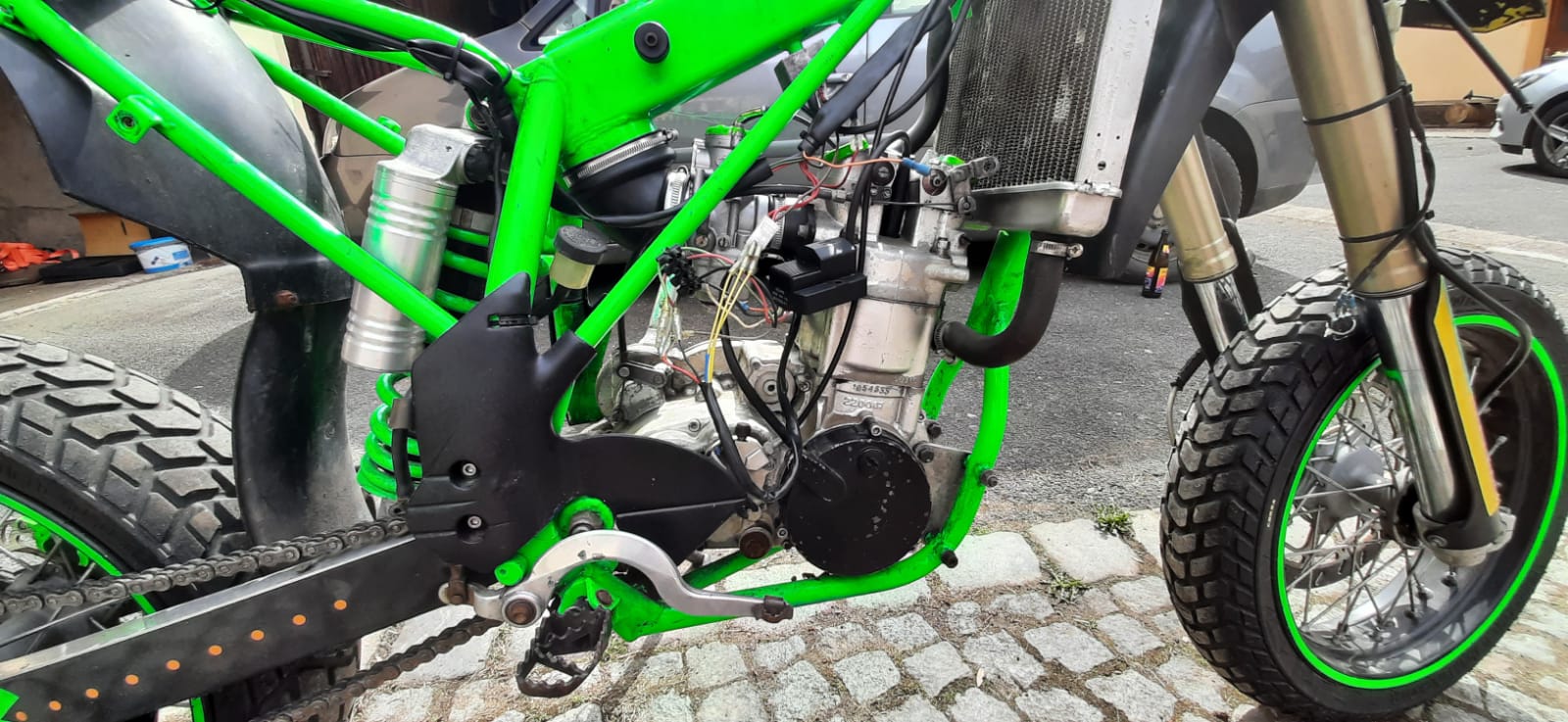

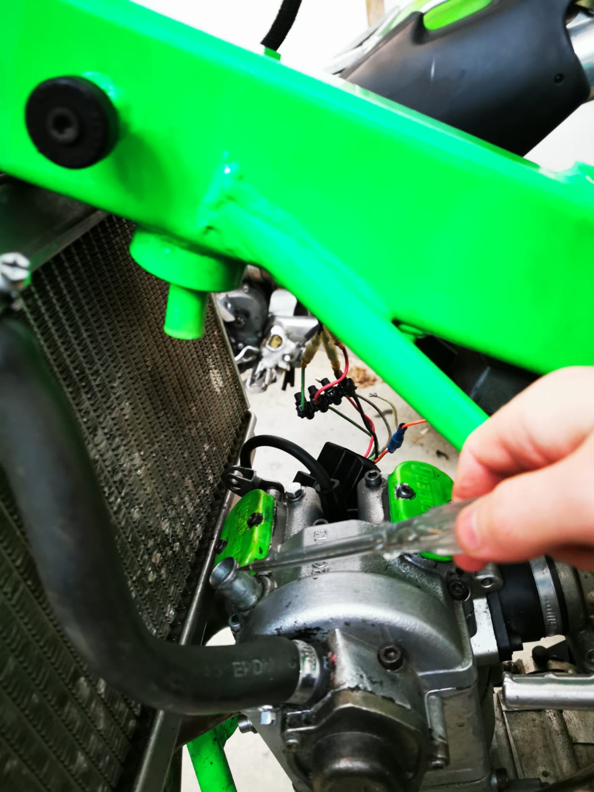

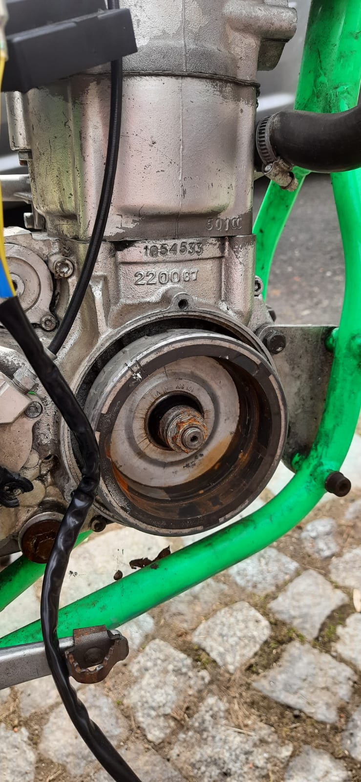

  • Hallo Leute. Da bin ich wieder
    Nach einer längeren Schrauberpause habe ich die Husaberg versucht weiter zu machen.
    Ich hätte zwischenzeitlich den stator mal durchgemessen und einen anderen vergaser organisiert.
    Alles wieder eingebaut und versucht sie anzutreten. Resultat war dann: sie hat so brutal zurückgetreten, dass meine Bänder am linken Knöchel angerissen sind (vor 2 Wochen)
    Ich habe gestern mal die wichtigsten Sachen fotografiert... Da ich echt nicht mehr weiter weiß... Ich will dieses Projekt nicht aufgeben. Aber andererseits würde ich die gerne anzünden für meine Bänder
    Ich würde mich mega freuen, wenn mir da jemand weiterhelfen könnte
    Ps: die cdi ist noch die selbe die ich anfangs drin hatte
