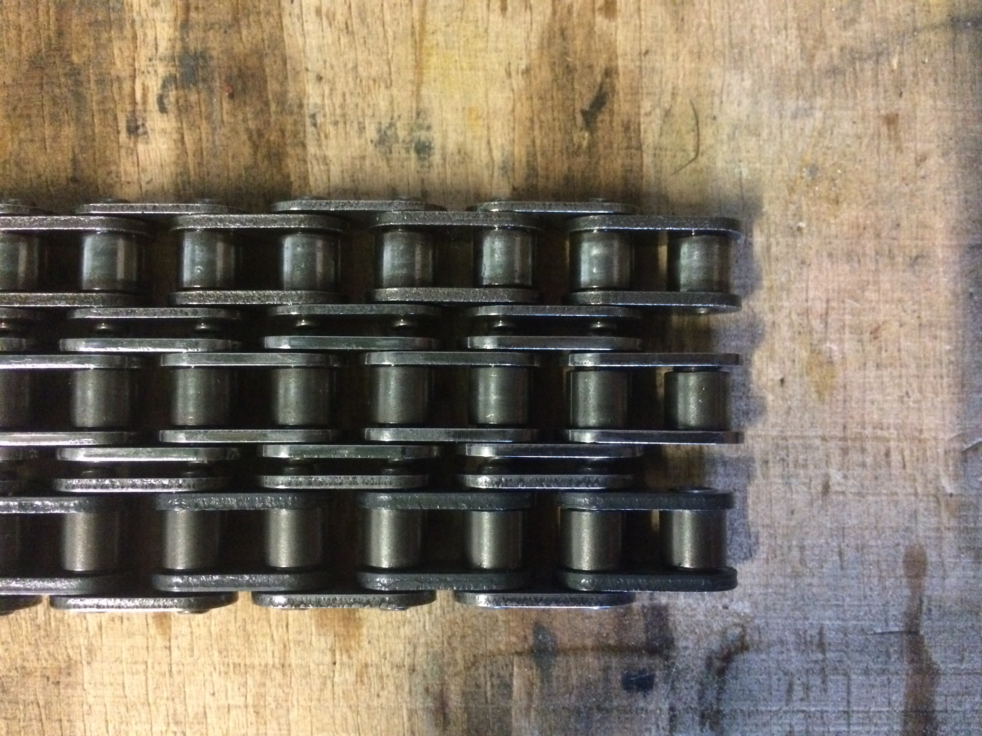

    Oben IWIS, Mitte DID und unten Regina. Man sieht deutlich das die Regina breiter (stabiler?) baut.
