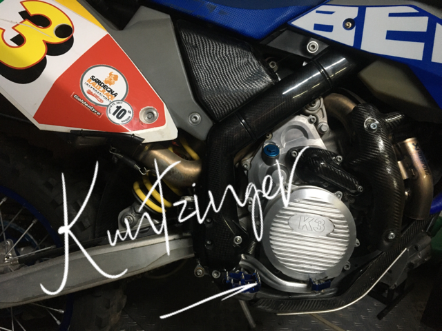

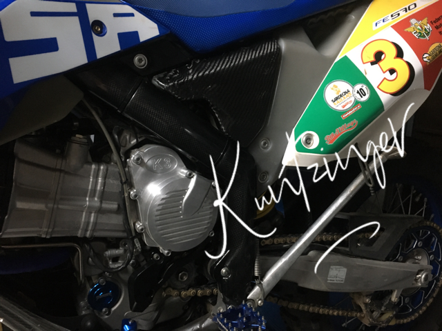

    nachdem meine Aktivitäten für die Husaberg in den letzten Jahren zwangsläufig runtergefahren sind.....nun nochmal
    eine kleine "Offensive" ......meine Tankhälften unter der Sitzbank sind durch die Einsätze auf Sardinien mit den Jahren
    durch mehrere Stürze schon leicht verkratzt. Auch ist die Verfärbung durch den Kraftstoff deutlich gegenüber
    dem Heck zu sehen. Das hat mich bewogen, das Thema anzugehen. Die Cover sind aus echtem Kohlefasergewebe und
    passen saugend auf die Tankseiten. Befestigung erfolgt durch formschlüssige Klemmung unter dem Hilfsrahmen und der
    Unterkante des Tanks. Keine Klebung erforderlich und jederzeit zu demontieren.
    Herstellung und Endbearbeitung recht aufwendig. Aber bei Interesse jederzeit reproduzierbar weil ich natürlich perfekte
    Vacuum-Presswerkzeuge und Schablonen angefertigt habe.
    Gruß Kuntzinger
