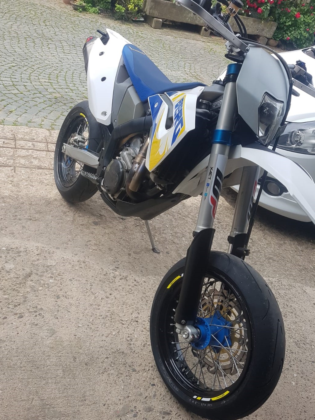

    mein Name ist Johannes und ich habe mir vor einiger zeit eine FE 570 BJ2009 gekauft. Sie ist vom Vorbesitzer mehr schlecht als recht auf Supermoto umgebaut und ich möchte das in der kommenden Zeit gerne ändern.
    Zu ändern gibt es noch folgendes:
    • Fahrwerk muss überarbeitet werden
    • dazu ein Radialverschraubter Gabelfuß für die bremse
    • Umbau auf breitere Gabelbrücke + Achse
    • andere Naben und felgen(hinten möglichst 17x5.00)
    Falls jemand von euch zu diesen Themen Erfahrungswerte hat, würde ich mich über Tipps was ich noch beachten sollte freuen.
      457,38 kB, 1.032×1.375, 469 mal angesehen

    Vom Bild aus zu deuten sieht das Mopped schon mal nicht schlecht aus. Einige Extras kann ich auch erkennen.
    17 Zoll Radsatz plus Bereifung stimmt auch schon mal.

    Ja einige Extras sind dran, eine gefräste blau eloxierte Gabelbrücke, Magura HC1 Pumpe mit Brembo P4 radialverschraubtem Sattel(deshalb Wechsel auf radialen Gabelfuß). Außerdem ist eine Akra Komplettanlage montiert.
    Funktioniert Super, leider ist es unten aufgrund der normal großen Achse sehr eng weshalb der Sattel mit Distanzhaltern weiter nach Außen verschoben wurde, und so nicht über die gesamte Bremsscheibenfläche anliegt.
    Es Funktioniert, aber der Sattel hat schon geschliffen, abfräsen möchte ich nicht, auch wenn das laut einigen gängige Praxis ist. Daher der Umbau auf eine breitere Gabelbrücke. Wollte die Tage mal bei der Bergos nachfragen.
    Auch beim Supermoto Radsatz funktioniert das verbaute( 17x3,5 & 17x4,25) aber die Nabe ist nicht schön lackiert und die Behr felgenringe haben ein, zwei kleine Macken.
