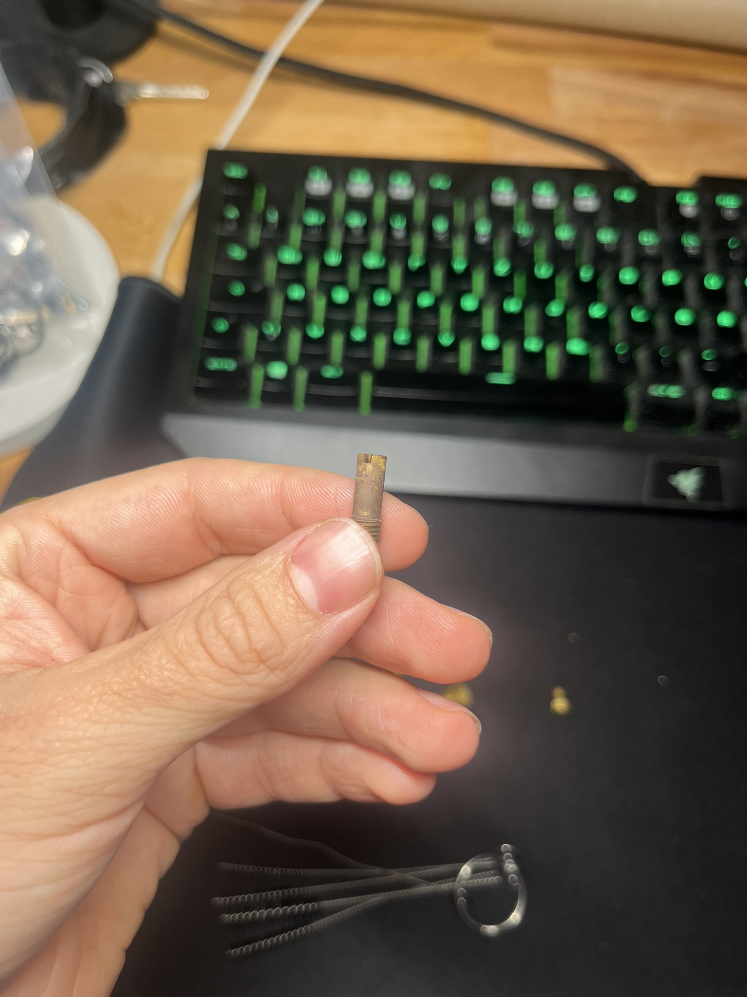

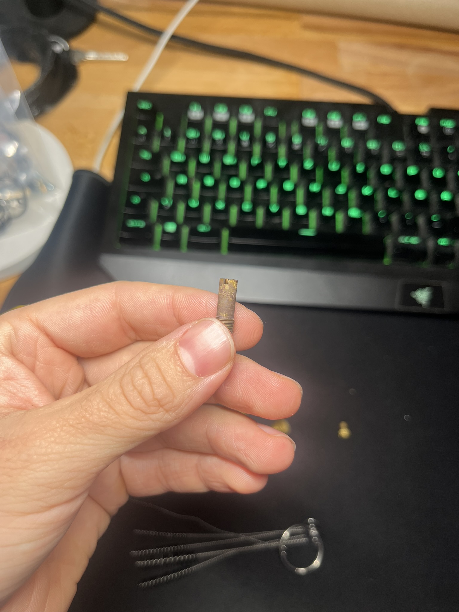

    • Vergaser (Keihin FCR 41) wurde komplett ultraschallgereinigt
    • Alle Dichtungen wurden erneuert (auch die innere)
    • Düsen und Membranen sind noch die alten

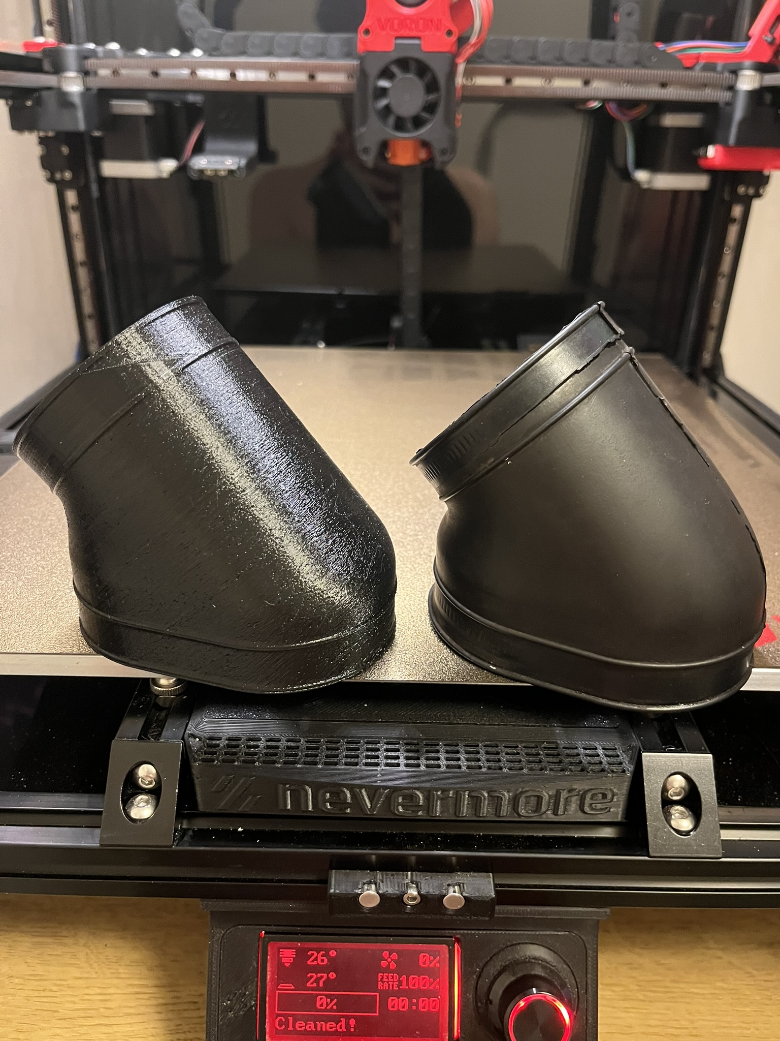

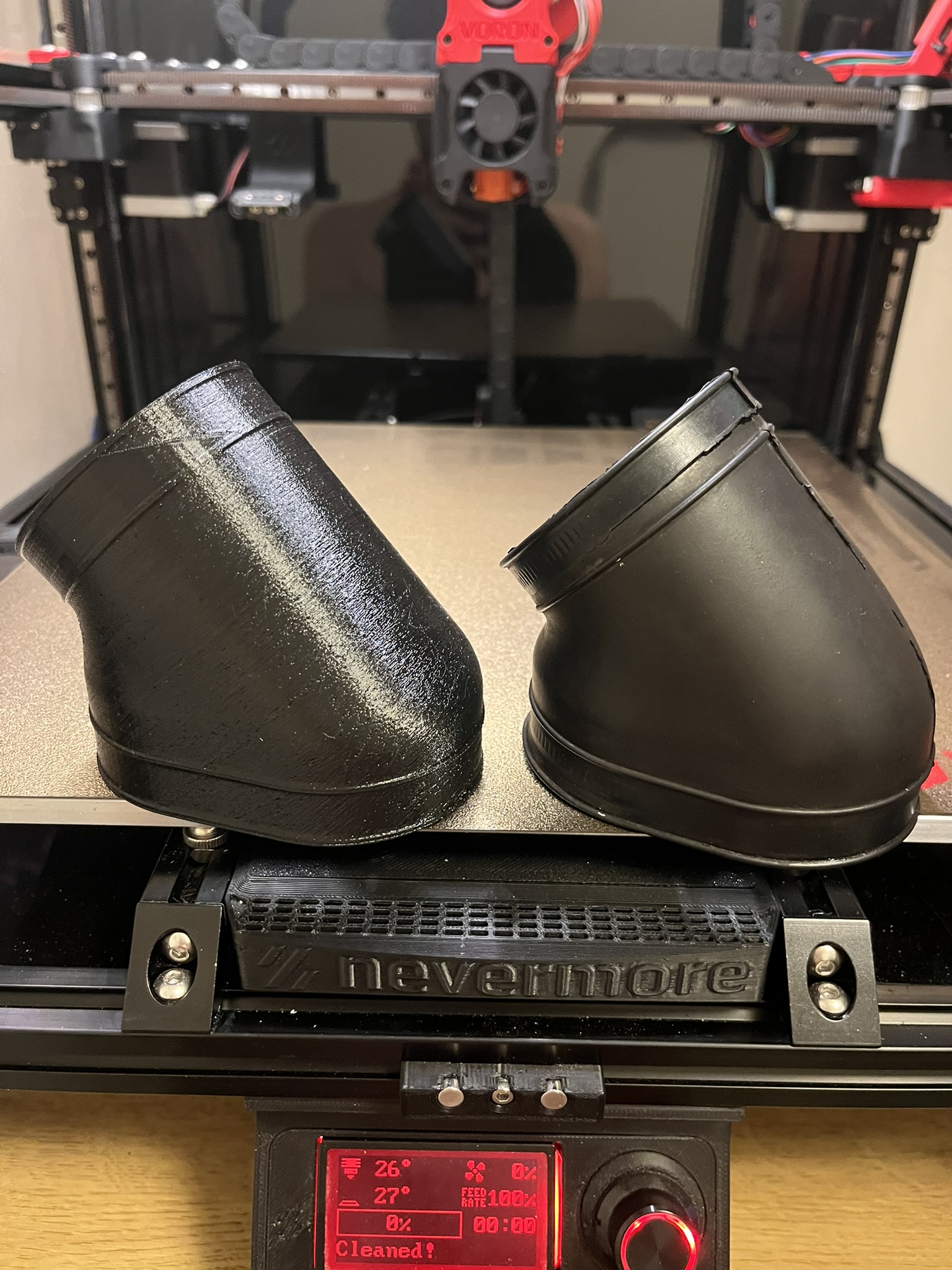

    • Mein Ansaugstutzen ist 3d gedruckt, und habe während laufendem Motor Bremsen Reiniger als dichtheitsprobe verwendet, konnte nichts feststellen.. (weil er etwas zu kurz geworden ist hatte ich bedenken)

    Ist sie vor der ganzen Aktion mit dem Vergaser gelaufen?
    Die Düsen hattest du draußen beim Ultraschallreinigen? Nicht, dass sich im Bad was in die Düsen oder dahinter gelegt hat?

    • @Uialah vorher ist sie normal gelaufen, aber das war vor ca. 10j
    Ja alles zerlegt, aber die Düsen sahen nicht mehr so schön aus
