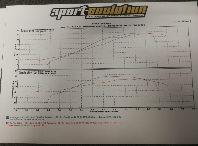

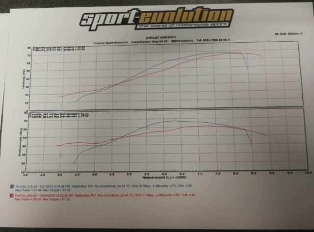

@der Blinde
Ich hätte da mal eine "technische" Frage.
Beantworten wird sie aber wohl Jojo
Also,
Oberes Bild zeigt ja die Ps Angabe.
Unteres Bild zeigt die NM Angabe.
Roter Lauf war am 24.10.18 (wohl gemerkt um 2:34uhr).
Wer zum teufel macht nachts um halb drei einen Prüfstandslauf
Blauer Lauf war am 27.03.19
Roter Lauf also vor dem Umbau
Blauer Lauf nach dem Umbau
NM Diagramm - Roter Lauf - bei 2900U/min. hat der Motor ca 40NM.
NM Diagramm -blauer Lauf - bei 3400U/min gerade mal 20NM???!!!
Also die Hälfte weniger Drehmoment obwohl Drehzahl bereits um einiges höher?
Kann das echt stimmen?
Und dann im ps Diagramm.
PS - roter Lauf (vor dem Umbau) Drehzahl bis 9000U/min
PS - blauer Lauf (nach dem Umbau ; mit Smetswelle) ist bei 8500U/min Schicht im Schacht
Gerade mit der smets sollte doch oben raus noch was kommen - oder?
Und extrem ist ja auch das Drehmomentloch von unten raus.
Erst ab 4700U/min kreuzen sich die drehmomentlinien und ab da spielt die smets dann wohl ihre Überlegenheit aus was die Füllung in der Mitte und oben raus angeht.
Kannst da mal was dazu sagen Jojo?
Da ist normal nix mit "zupfen am Gashan - und der Bock geht hoch".
Ich will hier weder persönlich werden noch will ich irgendjemanden sein Moped abwerten.
Ich les lediglich das Diagramm, und das sehe ich hald daraus.
Also bitte nicht falsch verstehen @der Blinde und Jojo.
Alles gut -

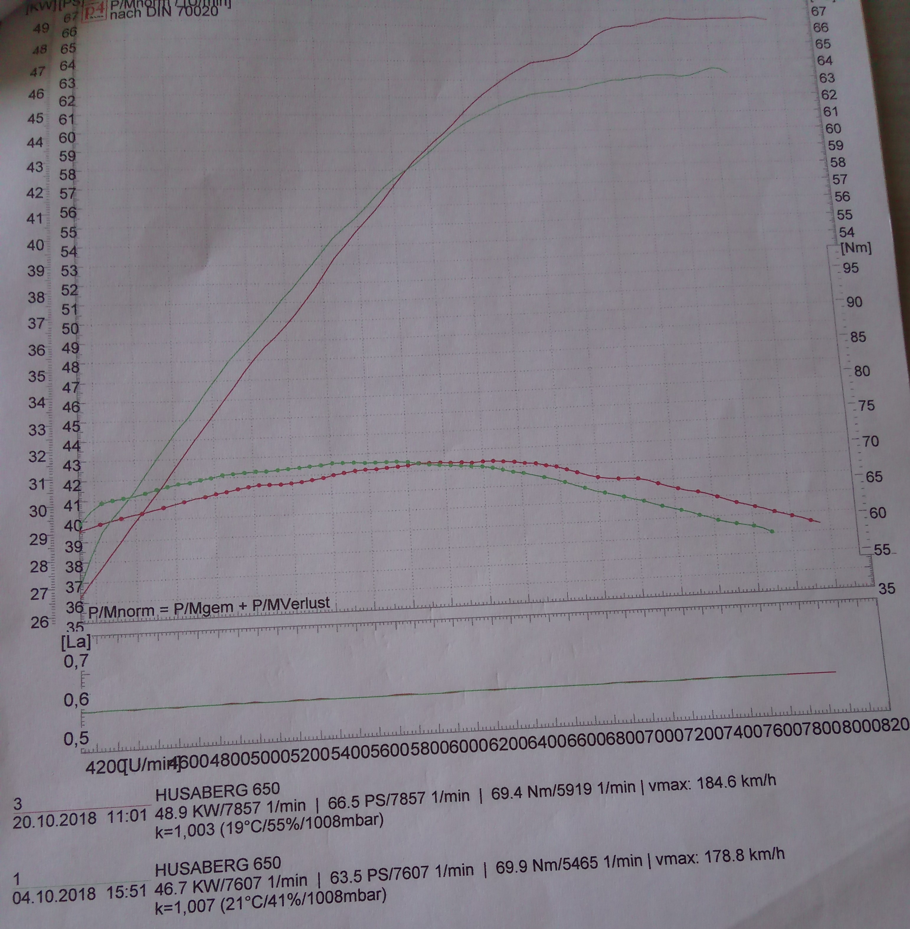

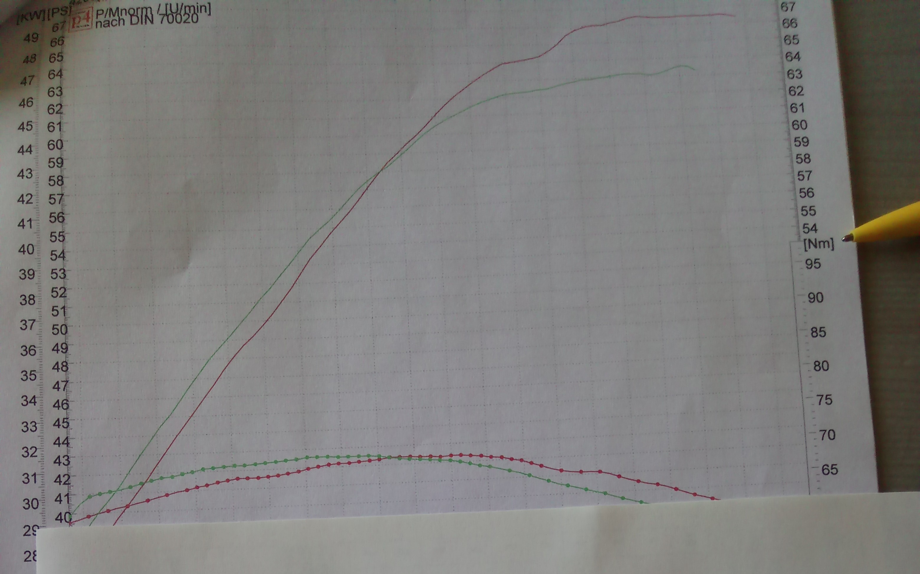

Hab jetzt meins nochmal rausgekramt.
Hat mich jetzt doch interessiert wie da die meine damals nochmal abgeschnitten hat.
Bei der Kugelschreiber spitze ist die Skala für das Drehmoment angezeigt.
Und wenn ich da links schaue, rote gepunktete Linie, dann fängt die Drehzahl an zu zählen bei 4200U/min. (Ist unten zu sehen) und da hat sie etwa 62-63NM.
Ihr Maximum hat sie dann bei 5900 etwa mit knappe 70NM. Genau genommen sind's 69.4NM
Bei genau 4700U/min (Drehzahlvergleich zum der blinde wo seine smets dann der originalen NW überlegen ist ) hat meine dann 66Nm.
Irgendwie schon ein grober Unterschied. -
Hab im unteren Bild ein Papier quer hingelegt, damit man es besser erkennen kann wieviel Drehmoment der Motor bei 4200 hat.

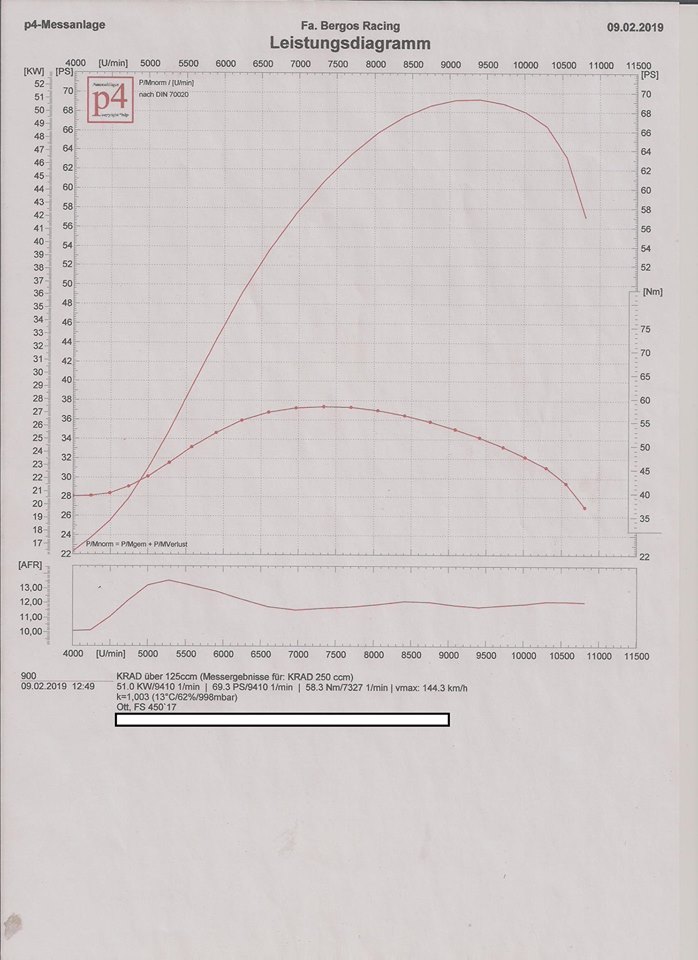

Moin!
Da bin ich.
@bigbeast: Guck nochmal bei Google nach was p.m. und a.m. heisstIch arbeite zwar auch öfter mal nachts,nur leider gehört mir der Prüfstand nicht...Deswegen kann ich da nachts nichts fahren!
Also um mal ein bisschen aus dem Nähkästchen zu plaudern:
Ich persönlich bin sehr unzufrieden mit den Leistungsmessungen gewesen...Um ehrlich zu sein richtig angepisst.
Und ich will hier niemanden anschwärzen oder so,...aber Leistungsmessungen werden bei besagter Firma wohl nicht mehr ganz so ernst genommen.Und ich kann nur allen anraten die hier in der Gegend wohnen sich jemand anders zu suchen.Eigentlich war das an sich immer eine schöne Sache,ich konnte dort eben ohne zusätzliche Berechnung zwischen den Läufen schrauben.Wenn mal die Nadel höher oder tiefer oder ne andere HD vonnöten war.Dann die nächste Messung etc...Mittlerweile scheint sich der Fokus eben von Rennsport und Tuning in andere Welten verlagert zu haben.Was sich sehr negativ auf die Leute auswirkt,die wirklich ihr He´rzblut dort reinstecken.Ich meine...es bleiben trotzdem nur Motorräder,aber wozu fahre ich sonst auf den Prüfstand?Um eine lange Geschichte kurz zu machen und die Diagramme etwas zu erklären:
Bei den Läufen wurde die Maschine (wie ich nachher allerdings erfuhr)nicht in den Begrenzer gedreht.D.h also der Mitarbeiter hat den Schieber schon vorher zu gemacht...
Da ich insgesamt 3 mal auf den Stand musste (eine fehlende HD war Schuld),hatte ich dem Mitarbeiter gesagt er solle dieses Mal den Motor bis zum Schluss ausdrehen.Als er das machte ,kam nach der Messung ein Minusergebnis von fast 8PS zum vorigen Prüftag heraus.Ich bin natürlich auch kein Profi,...aber aufgefallen war mir das stempelnde Hinterrad auf der Rolle.Als dann doch der Chef kam...hat er erstmal die Maschine ordentlich in die Rolle gezogen.
Also bin ich mir jetzt grundsätzlich bei den Messungen unsicher,ob das alles so der Wahrheit entspricht.Deswegen hab ich dem Blinden ans Herz gelegt sich mal auf einen anderen Prüfstand zu begeben.
Sicher ist auf jeden Fall..das die V61 im mittleren-oberen Drehzahlbereich extreme Mehrleistung hat.Glaubt man dem Diagramm ...in Spitze 8 bis 9 PS.
Und fahrbar ist das Gerät wunderbar.
Finde allerdings auch: Die Aggregate befinden sich eh schon ziemlich an der Leistungsgrenze.Deswegen sind knapp 70 PS schon ganz ordentlich und ohne verstellbare Steuerzeiten,wird sich eh nur der Bereich wo der Motor mehr Leistung hat verschieben.Ich hatte ja mit dem Blinden besprochen ,dass er bisschen mein Versuchskaninchen spielt und was ich dort schön fand (wieder vorrausgesetzt die Diagramme stimmen so halb):
Ich hatte ja den kompletten inneren Radsatz bei uns im ISF -Rüttler (eine Art Hochglanzpolieren mit Keramikschleifmitteln)...und nach dieser Behandlung hatte der Motor von der Kupplung zum Rad ca 0,5 PS weniger Verlustleistung.Ich schiebe das auf die verminderte Reibung im Motor...nicht jeder kann sich ja irgendeine DLC Beschichtung leisten.
Viel mehr bleibt nicht zu sagen und hoffentlich hält das Teil...
Frohe Ostern! -
Übrigens musste ich die Drehzahl im Leerlauf auf ca 1600 bis 1800 Umdrehungen hochdrehen...Ansonsten läuft die Maschine im Stand nicht ordentlich.Ich denk mal wg des anderen Hub in OT der NW.Habe übrigens beide Wellen vermessen lassen ,und die Diagramme parat.Die V61 macht im Kompressions OT die Ventile fast 2mm weiter auf als bei der 08.
