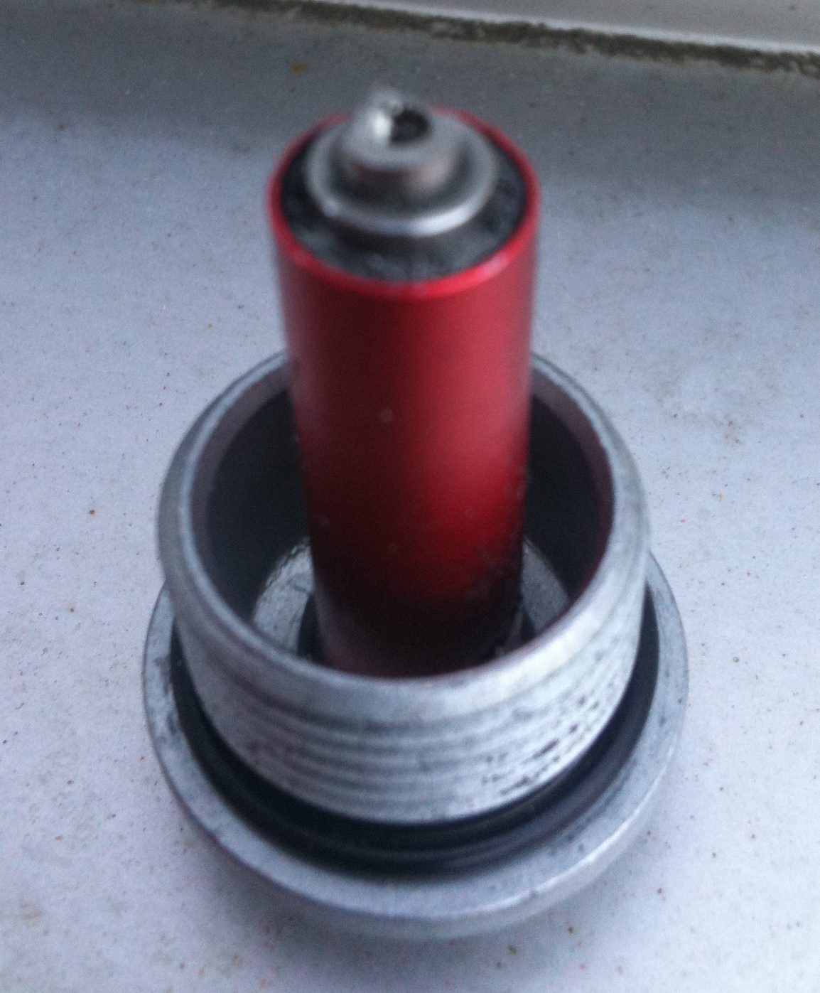

    Ich hab mal wieder ein bischen gebastelt. Für die heutige bastelstunde Brauchen wir:
    - einen Bohrer (Bohrständer)
    - Stabmagnet ca 8mm Durchmesser
    - original Ölsiebschraube
    - hitzebeständiger 2 Komponentenkleber
    Mittig in die Schraube Bohren wir ein 0,1mm kleiner als der Magnetdurchmesser (hier 7,9mm) Loch ca. 3mm tief bohren.
    Kleber anrühren, und Magnetende und Loch einschmieren.
    Magnet vorsichtig und gerade in das Loch Schlagen
    nach Trockenzeit einbauen.
    Das ganze soll dann ungefähr so aussehen wie auf dem Foto.
