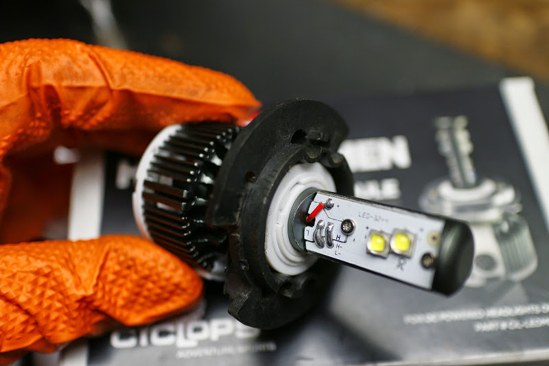

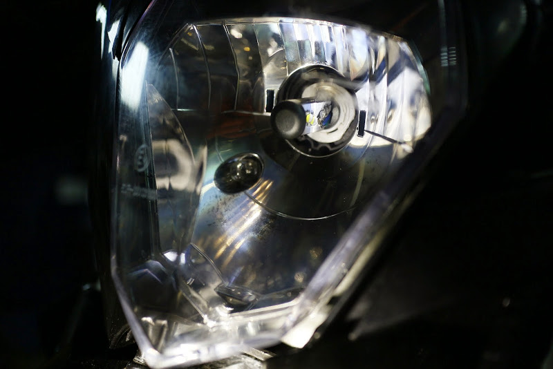

  • Moin,
    das die Lampe/Leuchte nicht so kann wie sie soll scheint ja irgendwie 'ne Krankheit von den Mopeds zu sein. Da wird wohl keine Mühe in die Entwicklung gesteckt, sondern wohl eher in's Design der äußeren Scheinwerferform. Dazu kommen noch recht anspruchsvolle Regularien für die Beleuchtung im Straßenverkehr (Stichwort Blenden des Gegenverkehrs). Glimm- oder Glühlampen unterliegen im Gegensatz zu LED-Lampen stark den Einflüssen der Umgebungstemperatur, der Schwerkraft und Strom-/Spannungsschwankungen (es ändern sich das Beleuchtungsspektrum und natürlich auch die Richtung). Automobilhersteller müssen ziemlich hohen Aufwand treiben, um effiziente Beleuchtungssysteme regelkonform auszulegen. KTM scheint wohl den Weg zu gehen, die Beleuchtung eher zu schwach auszulegen, so dass trotz der wackeligen Befestigung der Frontscheinwerfer auch im Worst-Case einer Zulassung nichts im Wege steht. Soviel zum langweiligen Teil. Da gibt's aber zum Glück Abhilfe, ich würde aber behaupten, dass die folgenden Lampen nicht der STVO/STVZO entsprechen. Das Prinzip dahinter lautet meist, ist der Reflektor kacke, dann muss der Reflektor mit mehr Power gefüttert werden:
    LED-Umbaukits gibt's z.B. von (sind nur Beispiele - Passform bitte selber prüfen!):
    Ansonsten mal den folgenden Thread auf Husaberg.org lesen - da sind auch vergleichende Beispiele mit dabei: husaberg.org/electrical/19598-…4-led-headlight-bulb.html
    Sicherlich gibt's jetzt noch hellere LED-Lampen, die sind dann schon aber kriminell hell... also kommt mir bitte nicht mit so'nem Scheiß auf der Straße entgegen, da sieht man wahrscheinlich nichts mehr. Im Gelände immer gern, vor allem wenn's Dunkel ist, kannste mir den Weg leuchten.
    Zum Anfüttern natürlich noch ein paar Bilder :P (von Husaberg.org):

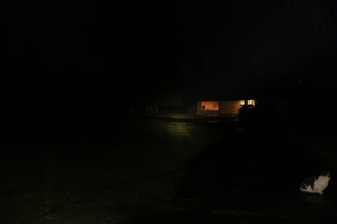

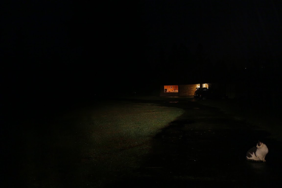

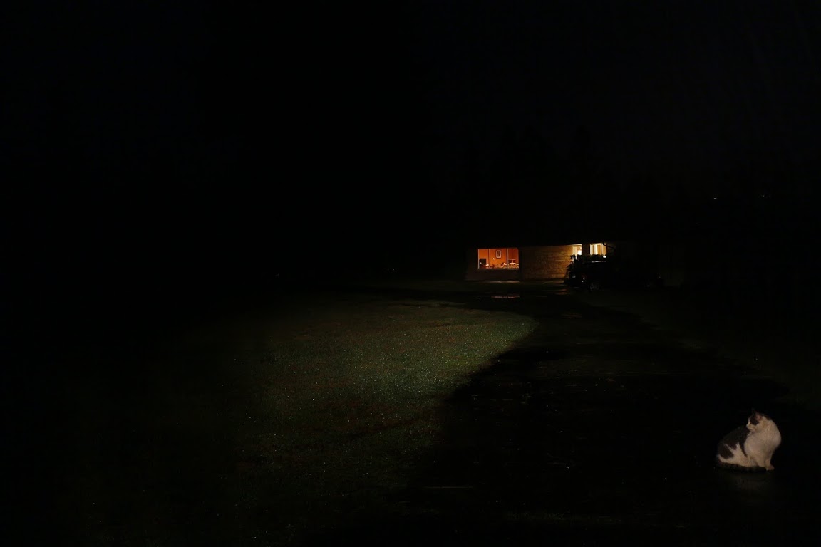

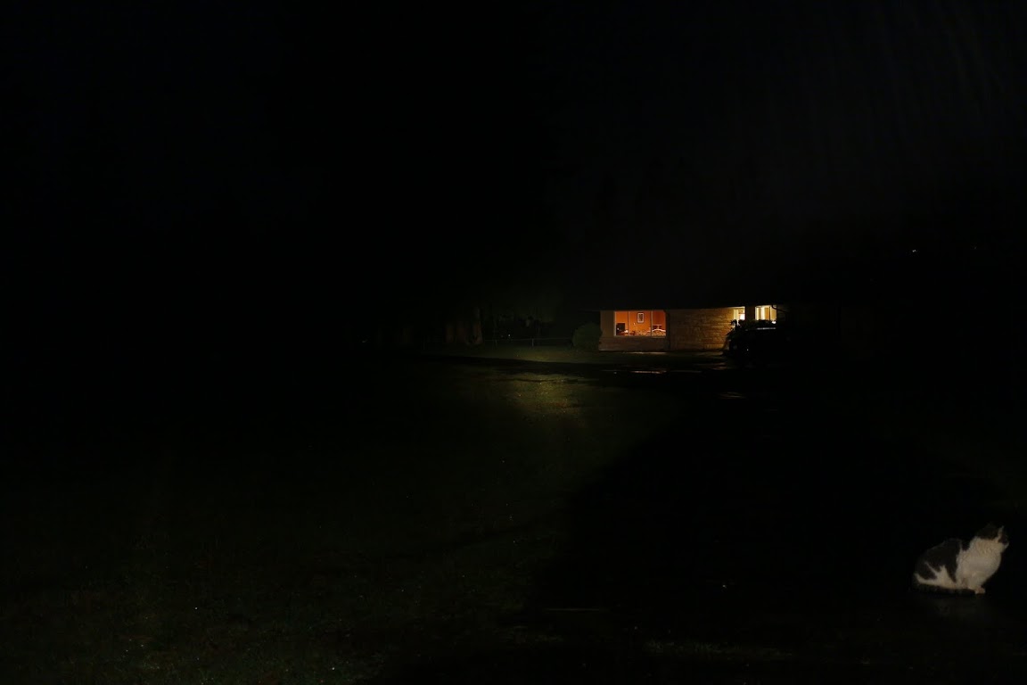

    • KTM Abblendlicht vs. Fernlicht

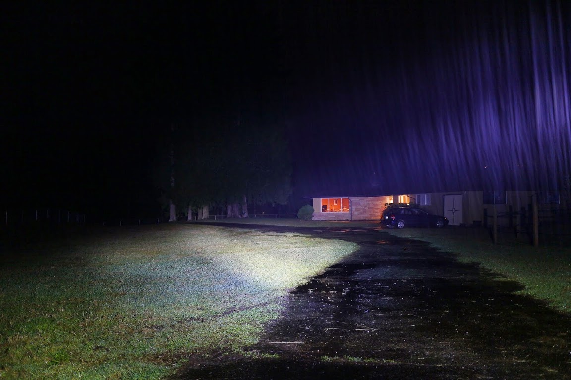

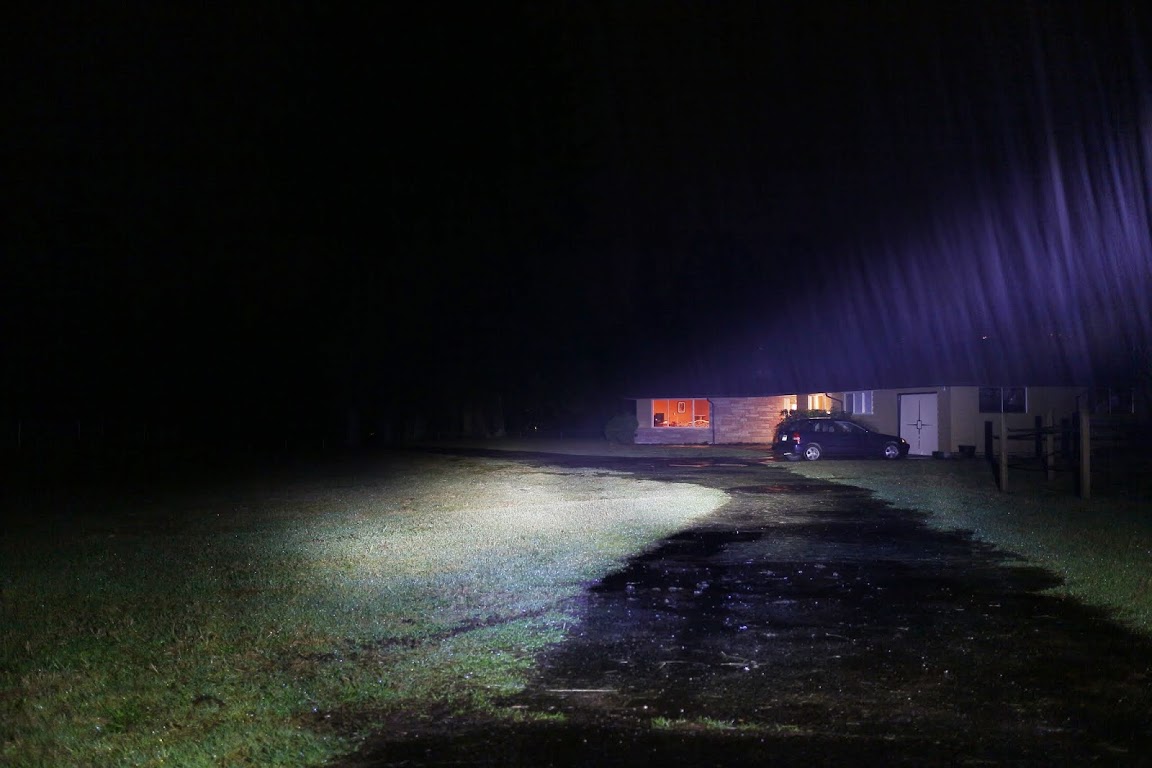

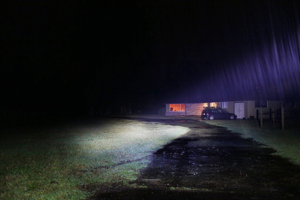

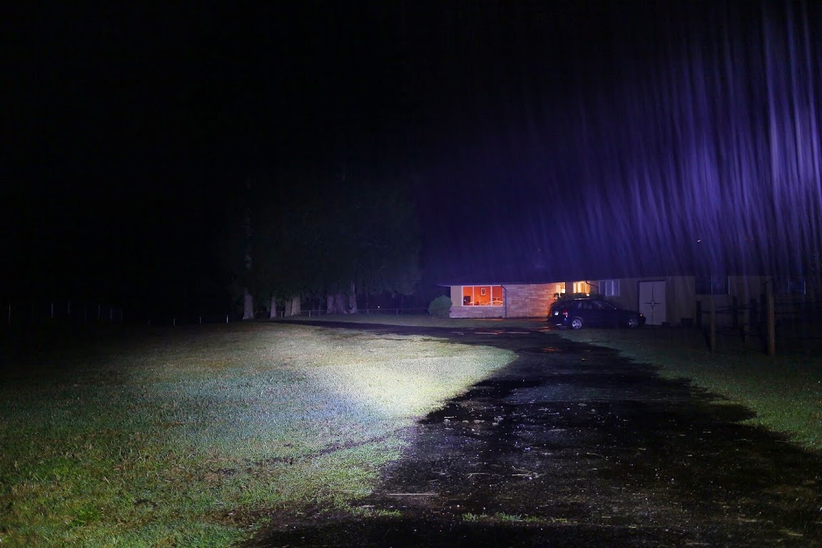

    • Cyclops LED Birne Abblendlicht vs. Fernlicht

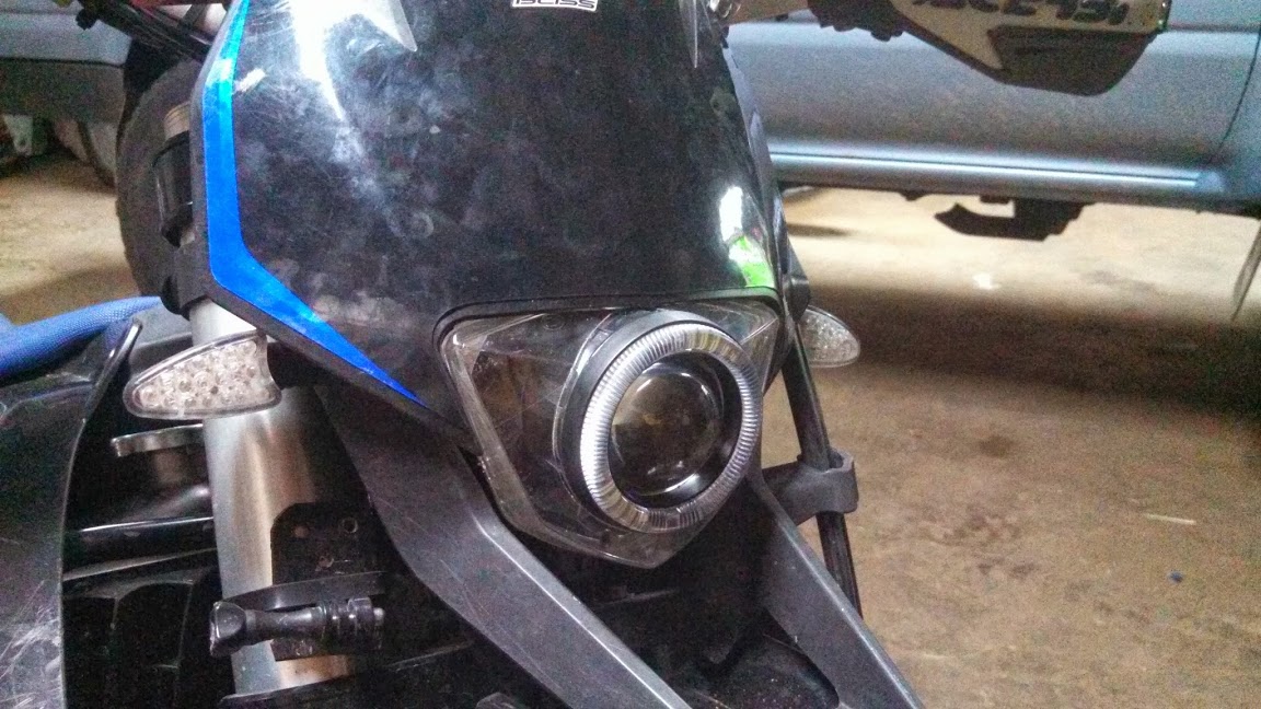

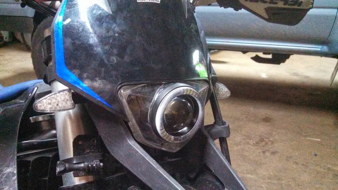

    • Projektleuchte, Light Bar
      40,31 kB, 1.152×768, 231 mal angesehen
      29,52 kB, 1.152×768, 231 mal angesehen
      121,23 kB, 1.152×768, 202 mal angesehen
      158,92 kB, 1.152×768, 307 mal angesehen

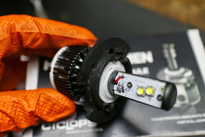

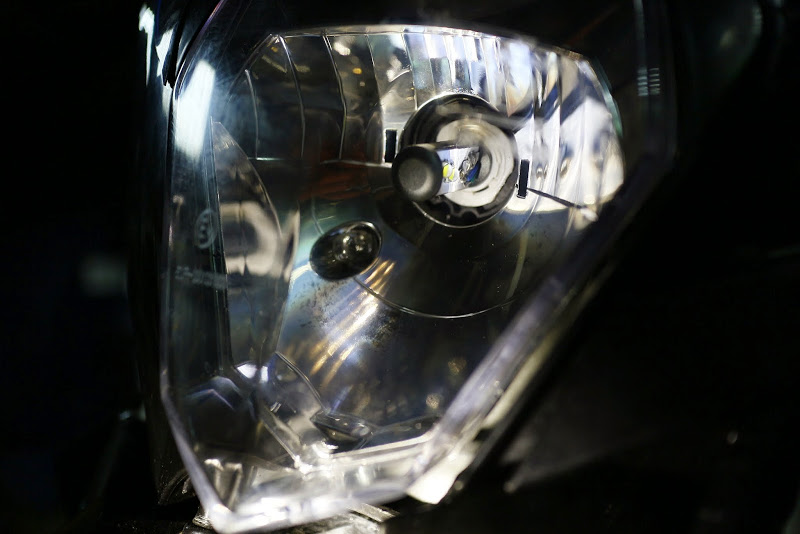

      80,36 kB, 800×534, 226 mal angesehen
      77,02 kB, 800×534, 236 mal angesehen
      192,39 kB, 1.152×648, 278 mal angesehen
