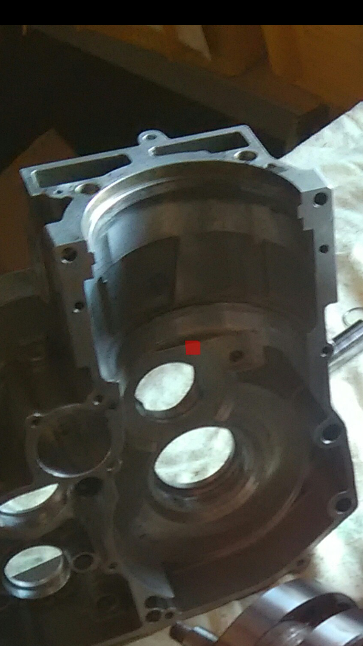

    ist zwar schon ein alter thred, aber trotzdem wollte ich diese Aussage richtig stellen.
    Eine spritzdüse zur kolbenbodenkühlung gab es auch schon vor den bj. 05.
    Meine zb. Ist bj. 02 und hat bereits eine solche Ölbohrungen.
    Die fällt aber augenscheinlich gar nicht auf.
    Ich selber habe sie erst entdeckt als ich mit einem Wasserstrahl in die ölkanal spritzte.
    Die Bohrung sitzt übrigens da wo der rote Punkt sich befindet.
