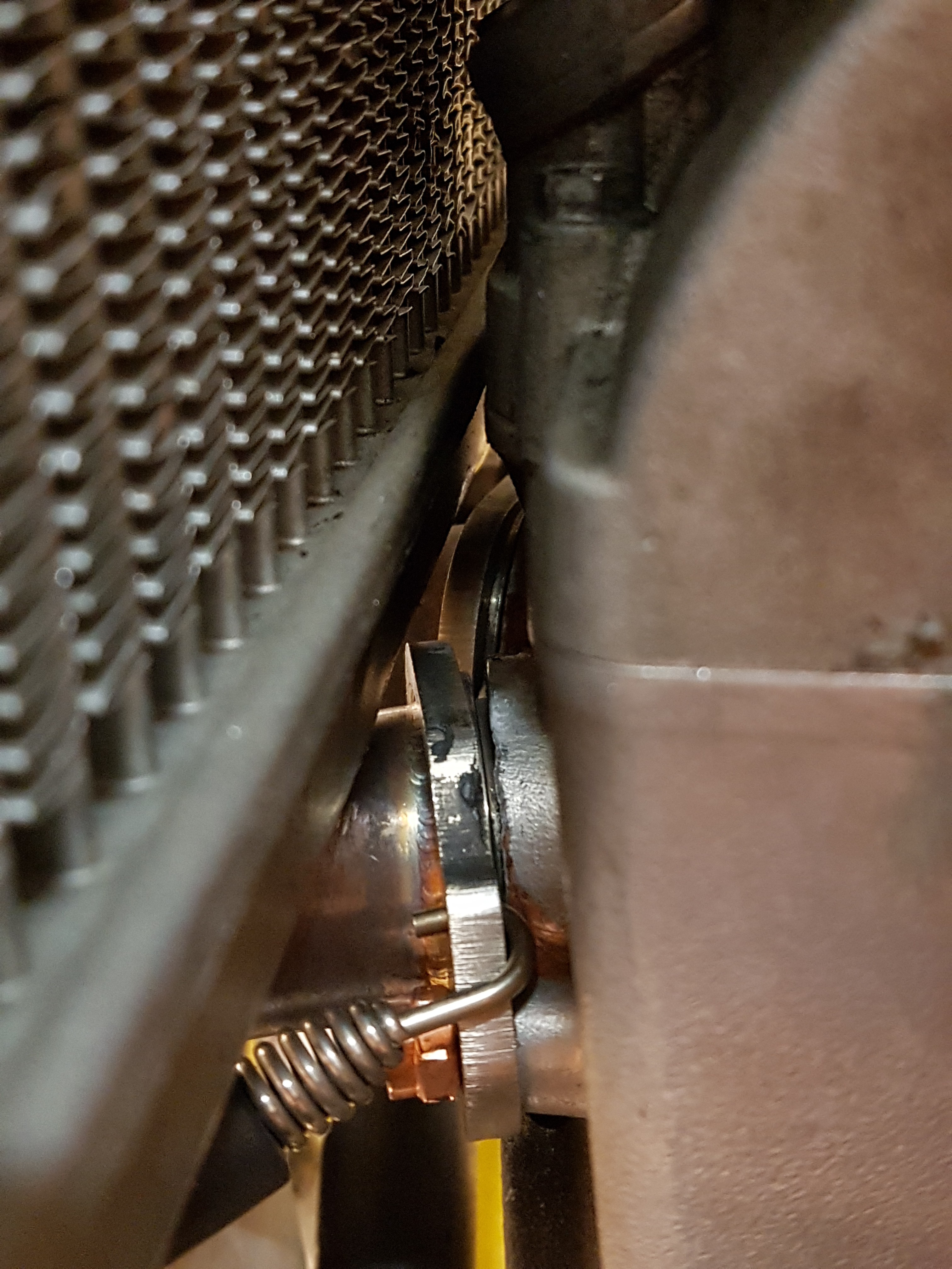

    Ich habe hier wohl ein ganz massives Problem bei den Auslässen am Kopf...da wird nichts dicht...und zwar so, dass man beim Gas geben teilweise Rauch sehen kann, der entweicht...mir scheint als wären die Öffnungen irgendwie ausgeweitet...also durch die Vibration oder falsche Montage der originale Krümmer?.....das ist eine ganz seltsame Sache.
    Rechts scheint recht dicht zu sein..aber links, da rutscht der Überwurfring des ersten Flanschteiles beim Anziehen aus der Nut des Rohres...ich kanns nicht besser beschreiben, jedenfalls kann das so nicht gedacht sein...mit viel Kraft kann man den Krümmer fest schrauben, aber dicht ist die Sache dann noch lange nicht...
    Auch am Kühler oben sieht man die schwarzen Spuren der Abgase...vielleicht kennt jemand das Problem?
    Dichtungen gibt es ja da sowieso keine, oder?
    Nebenbei läuft die Kiste wohl überhaupt nicht so, wie ich mir das nach Vergaserservice vorgestellt hatte... X( X( X(
    Vielen Dank und lG
    Alex

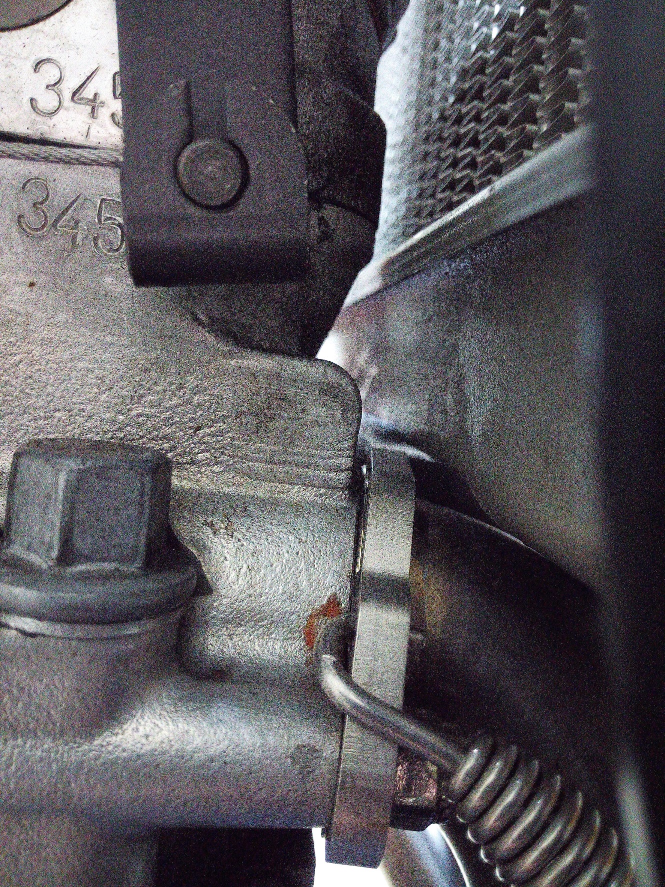

    EDIT: hier sieht man, wie schräg der Flansch da drauf sitzt am linken Auslass!
    Dieser Beitrag wurde bereits 2 mal editiert, zuletzt von drzikzak ()

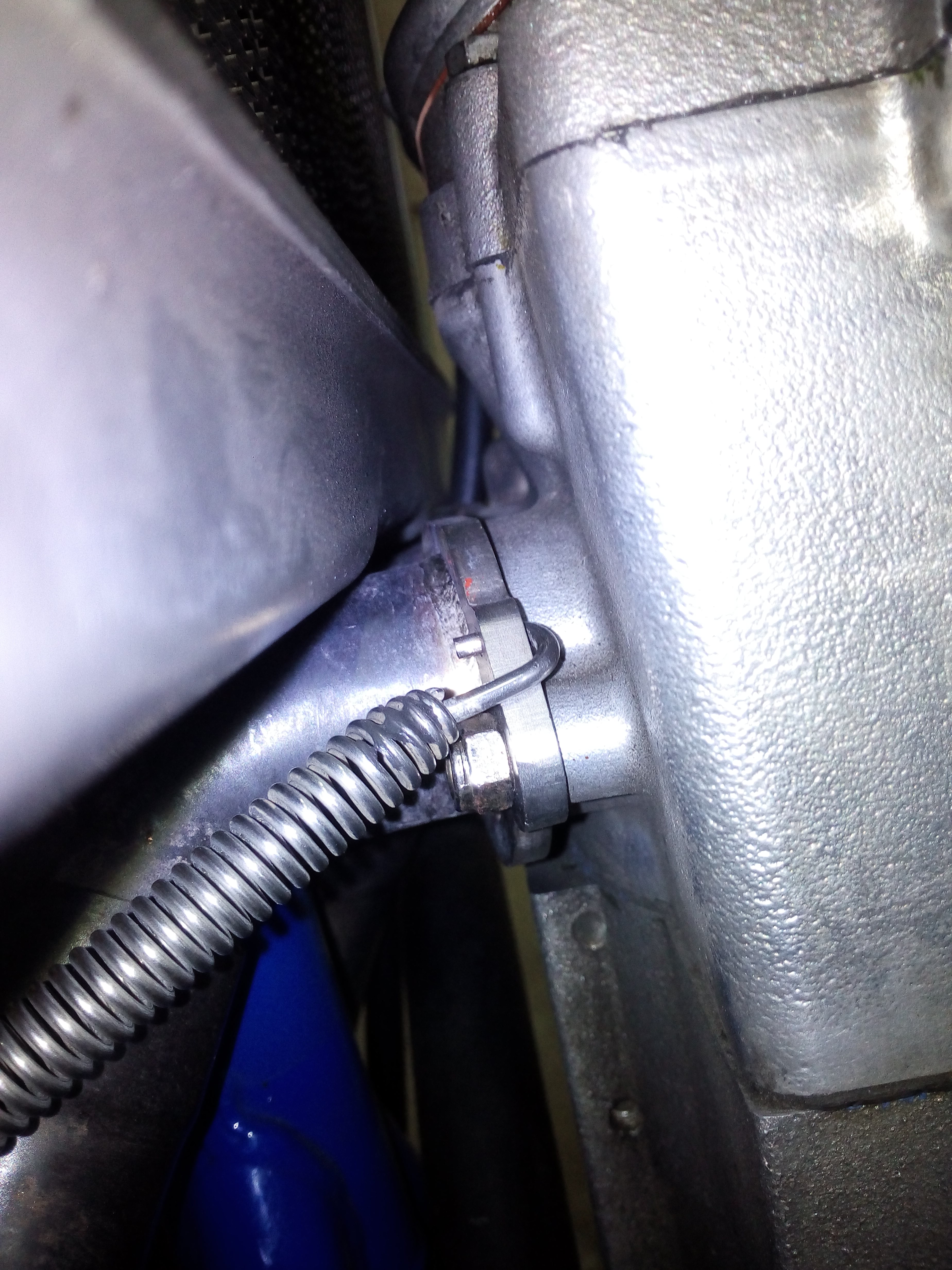

  • Die Flänsche die es zur Anlage dazu gab haben innen auch einen Seiten bezeichnung! R und L.. hast du bestimmt gesehen.
    Ich hatte zuerst nicht drauf geachtet und da saßen diese auch nicht richtig drin..
    Du bist dir aber sicher das auch die Krümmer in der jeweils richtigen Lage sind?.. Passt ja eigentlich nur auf 1 Art und Weise richtig!
    Wenn de wie bei dir so wegziehen vom Zylinder ist entweder das Gewinde der Schraube hin, Flänsche vertauscht, falsch montiert oder deine Auslass ist wirklich im ARSCH!
    Ich schau heute nochmal bei mir..
    Aber Schau du auch nochmal ob alles wirklich richtig montiert ist. Falls ja, würde ich dann wohl mit GUNGUM bzw. Auspuffdichtung arbeiten.
  • Hey Tony!
    Vielen Dank für deine Beiträge...

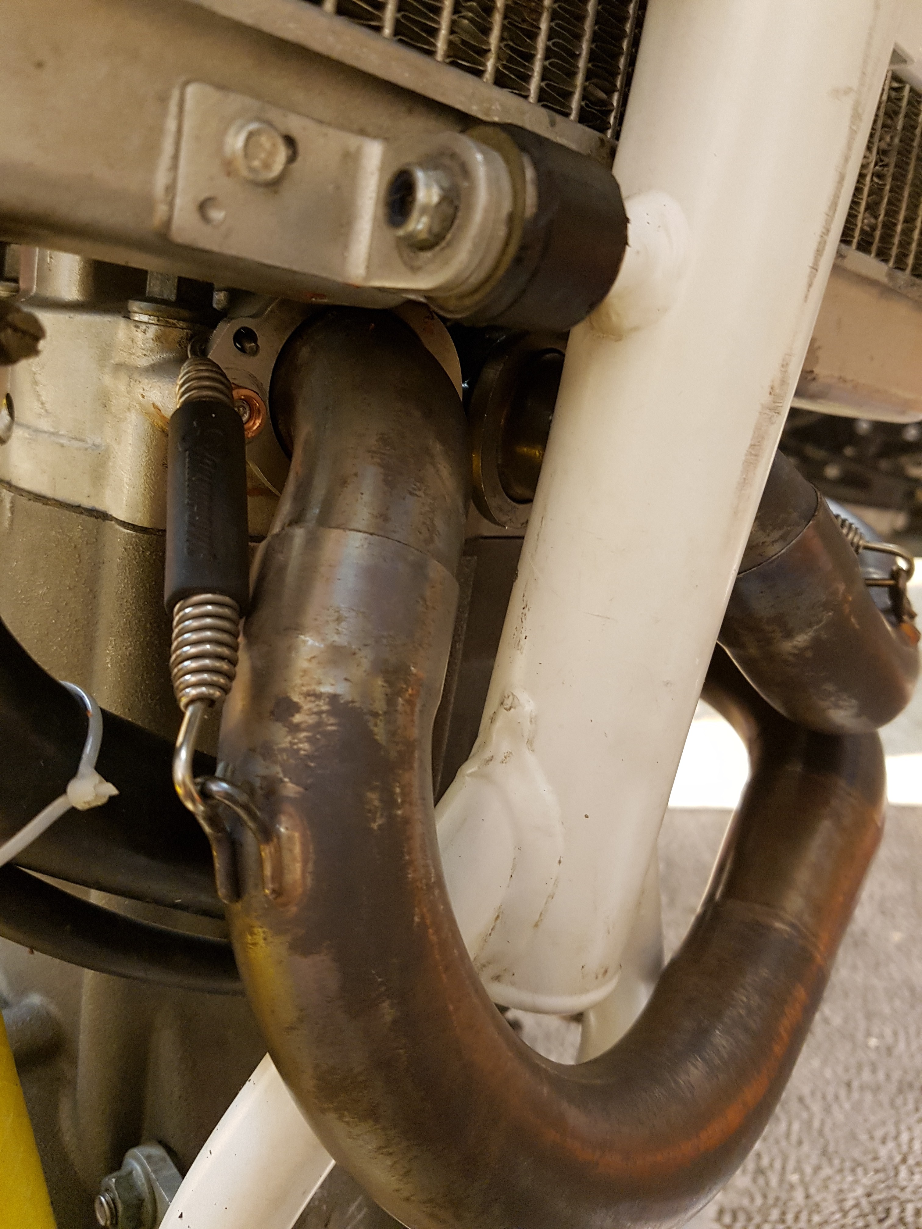

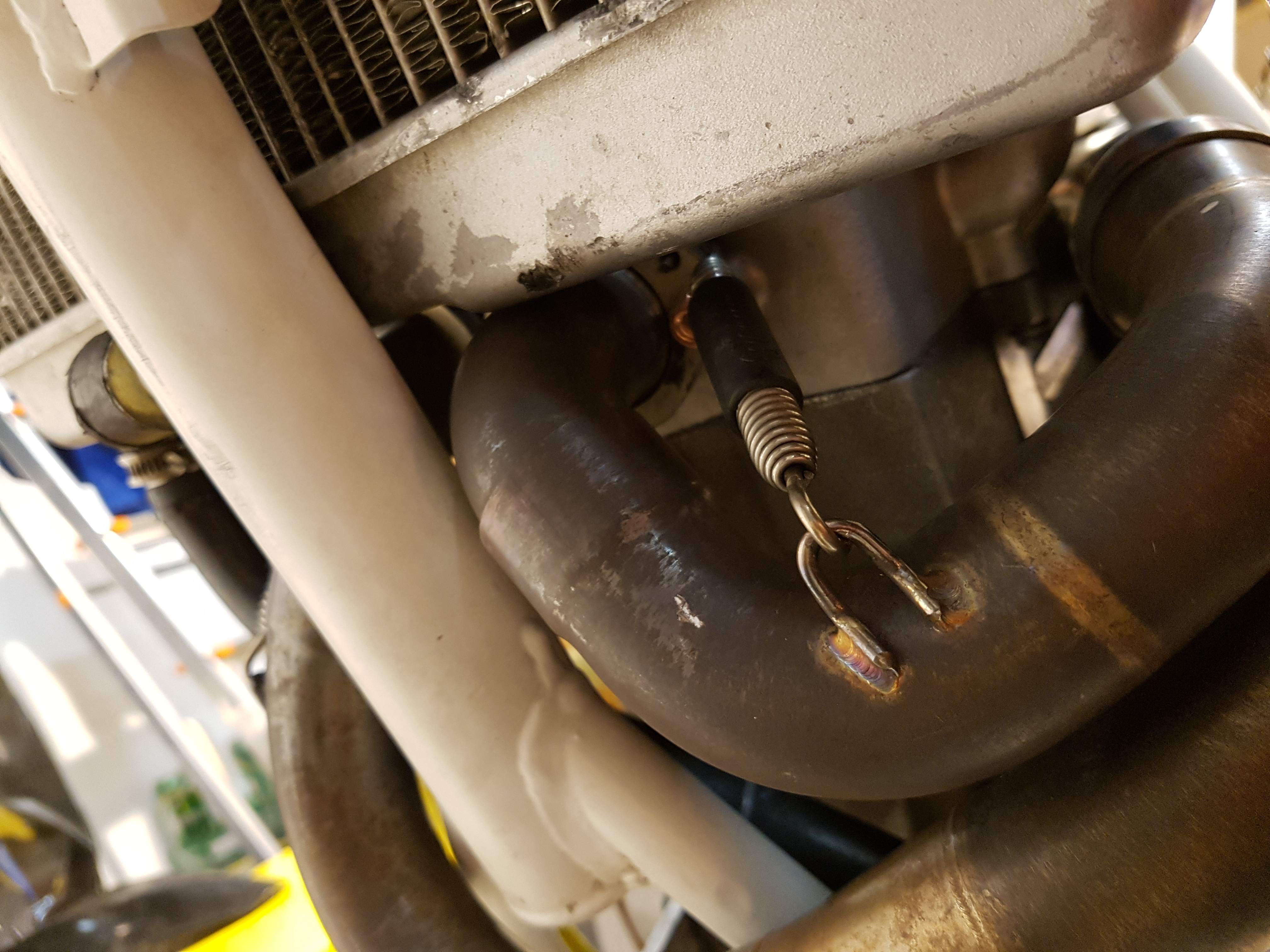

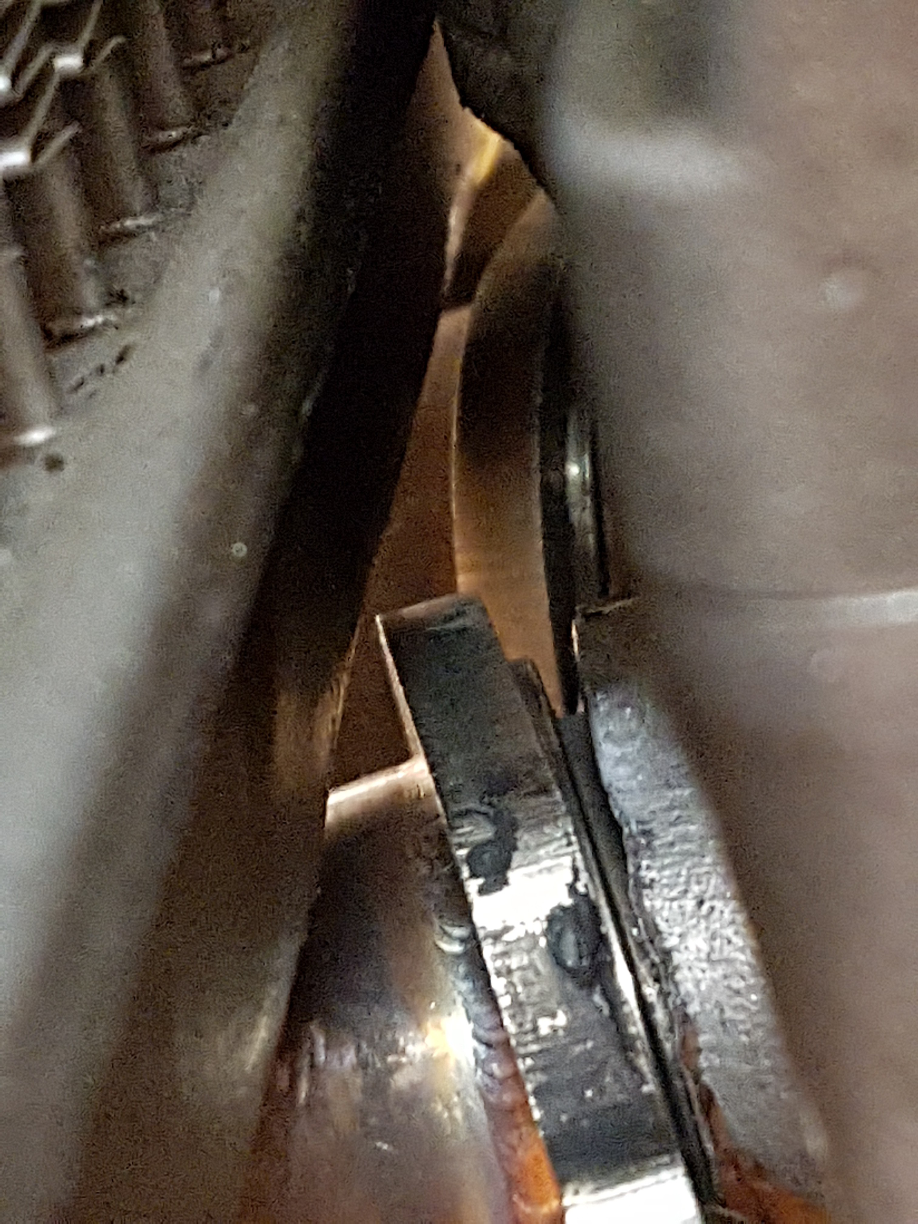

    Naja sicher bin ich mir nicht, aber anders rum passte es irgendwie gar nicht....Hier noch ein Foto, wo man die Rohre sieht...Rechts und links passt in Fahrtrichtung gesehen!
    Ich mach auch noch eines vom Auslass selbst...Da ist am linken auf der Innenseite eine Art Grat...sieht aus, als hätte sich der Flansch hier in den Kopf reinvibriert...
    Hast du ein Foto von deinen Rohren am Zylinderkopf?
    Ich befürchte, dass ich mir was kaputt mache, wenn ich so damit fahren würde...So schräg verschraubt bei den Vibrationen
    Bin gleich mal am Schrauben...
    Danke und LG
    Alex

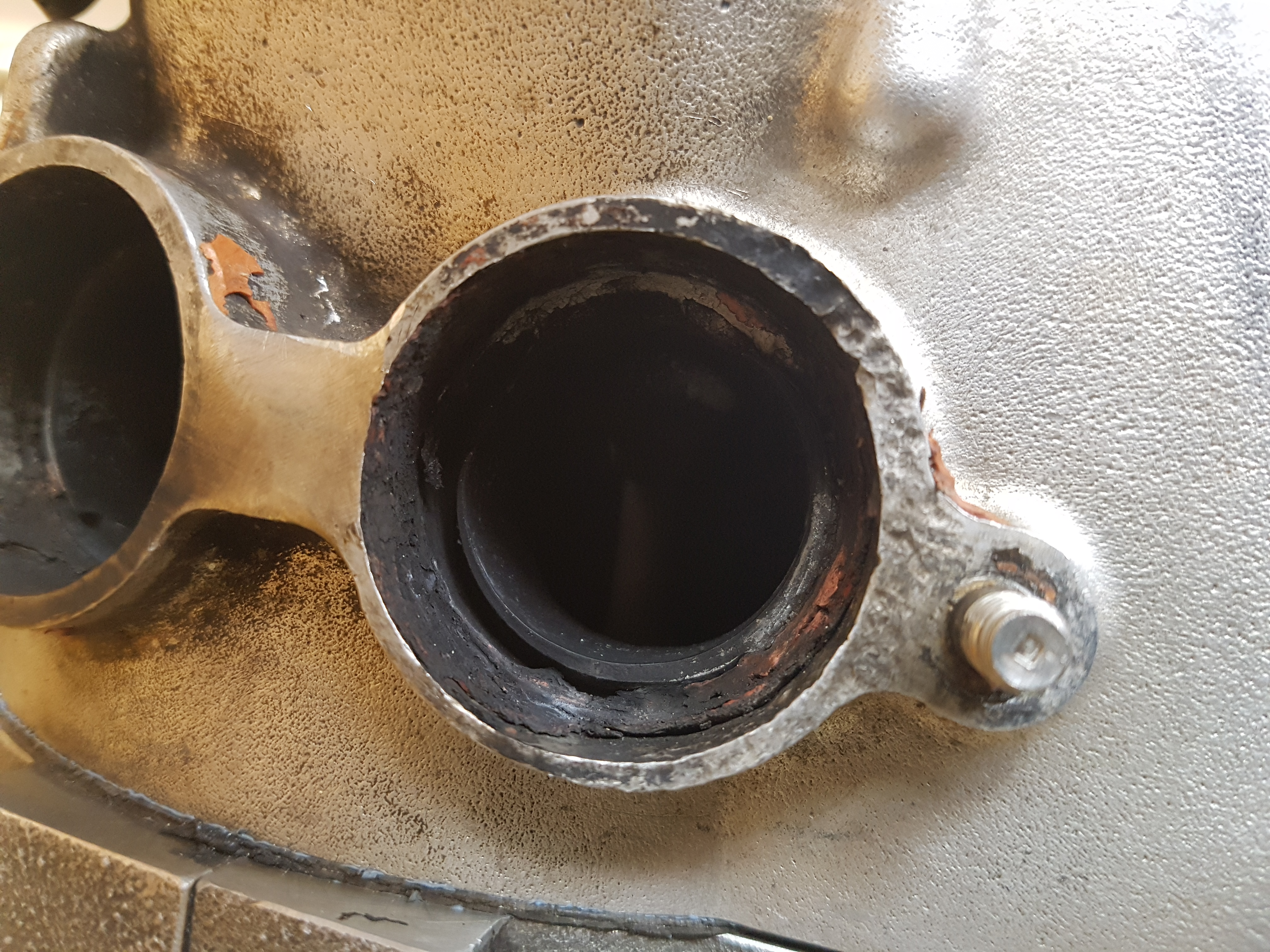

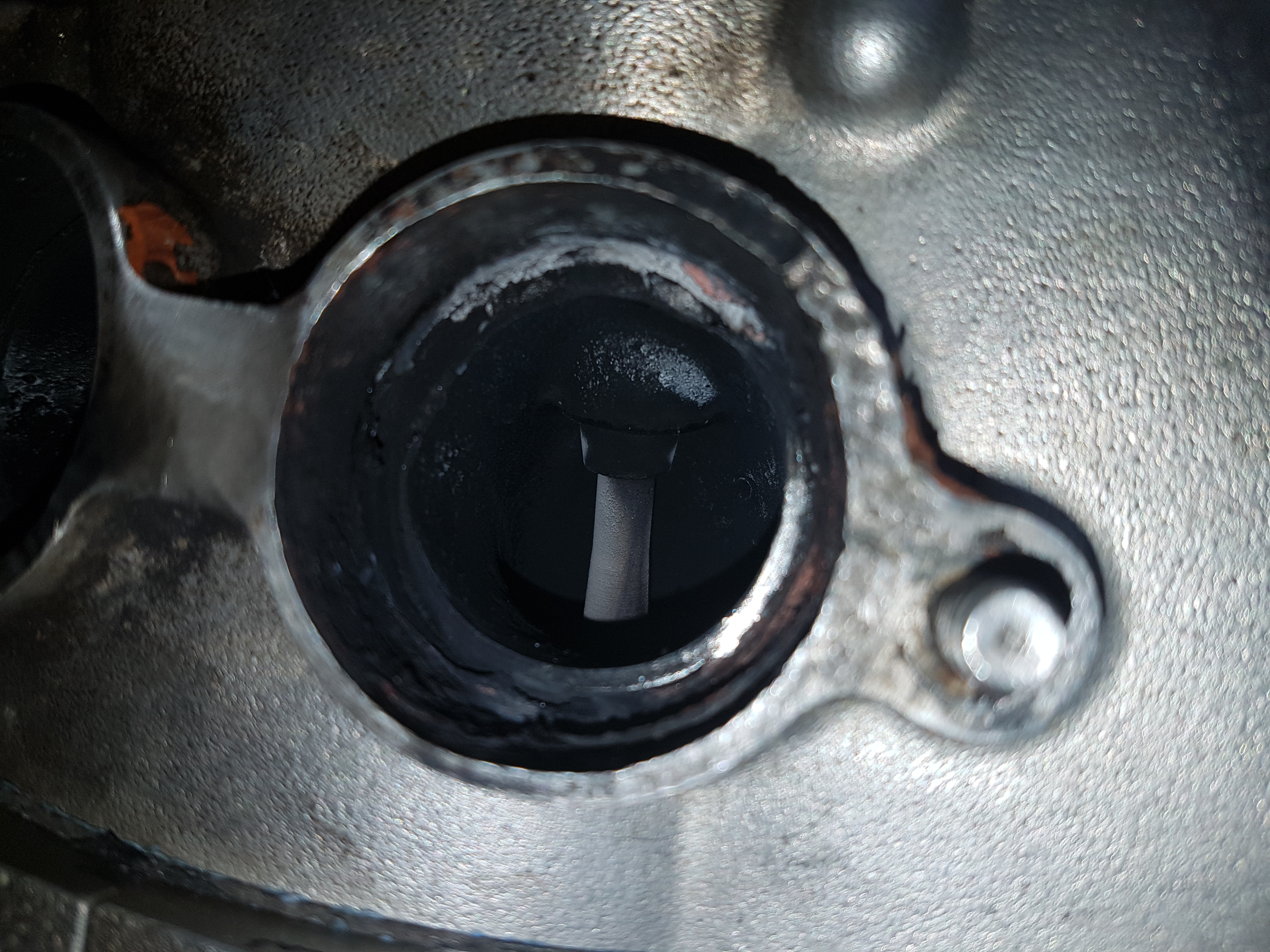

  • Hier nochmal Bilder vom Auslass selbst...sieht nicht so aus, als würde das von Werk aus so gemeint sein...

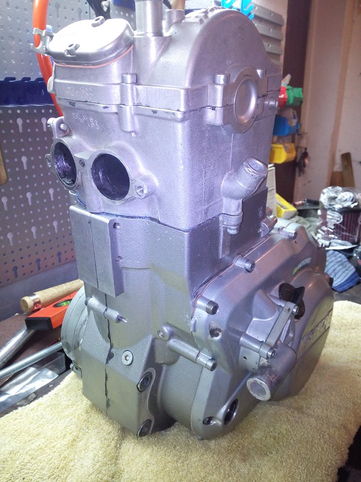

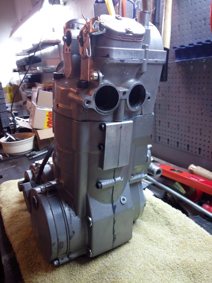

  • Welches Baujahr ist dein Motor?
    Mit kommts so vor als passt die Akra nicht auf deinen Auslass.
    schaut irgendwie anders aus!.. Das ist Auslass von 03er.. mein 04er sieht nicht anders aus!
    Demzufolge halten die "Rohre" auch recht gut
    Ich tippe einfach das die Akra net auf dein Auslass passt.. Je nachdem Welchen Motor und Baujahr du hast!?
  • Hey Tony!
    Vielen, vielen Dank für die Bilder! Es sieht in der Tat anders aus...
    Ich habe das Gefühl, dass der Motor irgendwie aus verschiedenen Einzelteilen zusammengebaut ist...also nicht alle Teile vom Motor gleich wie ab Werk...der Typ, von dem ich sie gekauft habe, fährt Cup Rennen mit seiner 650er...vielleicht wurden da mal die Köpfe untereinander getauscht?
    Dieser "Steg" der da am Rand des Auslassflansches links bei mir zu sehen ist, der sieht mir sehr suspekt aus...als wäre dort der Stahlkrümmer angestanden und hätte sich hineinvibriert...oder haben die mal was ausgedreht am Kopf? Im Zuge der Kanalbearbeitung? Würde wenig bringen....wenn die Auspuffanlagen am Markt auf den Serienflansch ausgelegt sind...!?
    Rechts hat der Flansch viel weniger Spiel und sieht auch annähernd so aus wie auf deinem Bild...
    Es nervt wirklich sehr....ich werde vielleicht mal versuchen, bis aufs blanke Metall alles wegzuschleifen und dann sehen, wie viel größer das Loch dort ist im Vergleich zum Aira-Flansch...eventuell bau ich mir dann einen Messing Distanzring...will die Anlage fahren und bin wirklich angepisst, weil das ein zusammengeschusterter Haufen zu sein scheint....
    Die kleinen Details, die immer mehr ans Licht kommen, zeigen, dass die Karre verlebt sein muss....die Silentblöcke von der Kühlerhalterung sind allesamt albgenudelt und mit Gewindedicht oder Kleber festgezogen....kommt mir da K*tzen....
    Vielen Dank und lG
