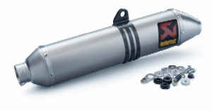

    welchen Akra meinste denn mit "den Akra"?... Es gibt ein Slip-on bis 04 einen Slip-on für 05-08 und natürlich den Werksdämpfer der auf den Leistungskrümmer von Akra kommt..
    Also generell ist alles möglich , aber mit ein paar mehr Infos bezüglich deines Vorhabens können wir dir eher weiterhelfen ;)
    P.S wenn du fragst wegen dem Akra von IVan dem bastler auf ebay und co.. Hatte auch schon Kontakt mit ihm.. Ob der so inklusive krümmer an die 650 passt denk ich nicht, sonst wär der auch schon lang verkauft. Er kann ja auch keine genauen Angaben machen! Den ESD kannste aber mit dem passenden krümmer schon benutzen.

    Entschuldigung, hatte ich ja ganz vergessen :whistling: meinte natürlich den Slip-on für eine Fe650 Bj.03, da ich den standard Krümmer habe :)
    Was für ein Zufall, genau den meine ich :top: wusste bei dem nur nicht, ob der original ist, da der schon etwas komisch aussieht ^^

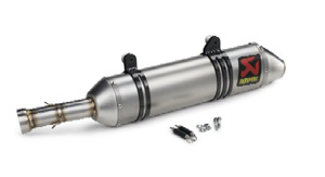

    Das Problem ist halt nur, dass ich nicht wirklich viele speziell für die 650er finde und ich nicht weiss, ob z.B. auch solche hier funktionieren würden:
    ssli.ebayimg.com/00/s/NjgzWDEw…PcYAAOSwr7ZW2~9s/$_20.JPG
    ssli.ebayimg.com/00/s/NDk0WDEw…Lk8AAOSwYlJW2~94/$_20.JPG
    Das auf dem 2. Bild sieht dabei für mich wie ein Adapter aus, aber wie gesagt, ich kenn mich da halt noch nicht so aus. ?(
  • Also wie bereits gesagt möglich ist fast alled ;) Die Frage ist wieviel Aufwand willst du in Kauf nehmen.?
    Ich habe mein 04er Slip on vor ein paar Monaten verkauft.. die werden natürlich auch immer seltener! Wer einen hat behält ihn meist oder hat wad besseres als alternative ;)
    Der Akra auf dem Foto ist für die Rechtsmontage geeignet. Sieht man an den Abstandshaltern der Schellen etc. Das wäre aber nicht das Problem mit der Befestigung. Das nächste wäre der Krümmeranschluss.
    Die Bergs bis 2004 haben einen anderen Orginalkrümmer als die Bergs von 05-08..
    Also für dein Modell bj 03. bräuchtest dann die neueren Orginalkrümmer ab 05 damit speziell dieser Slip on drauf gehen könnte, sonst fehlt dir nämlich ein gutes Stück Krümmer! Anschluss sollte das geringste Problem sein. Im notfall halt Reduzierungsrohr, Adapter oder wie auch immer man es lösen will.
    Im Idealfall warten bis das passende Angebot da ist. Es werden auch immer wieder Bergs geschlachtet und ordentlich Teile gestreut :) Auch echt geile! Also einfach die Augen offen halten oder einfach was anderes dranstöpseln ;)

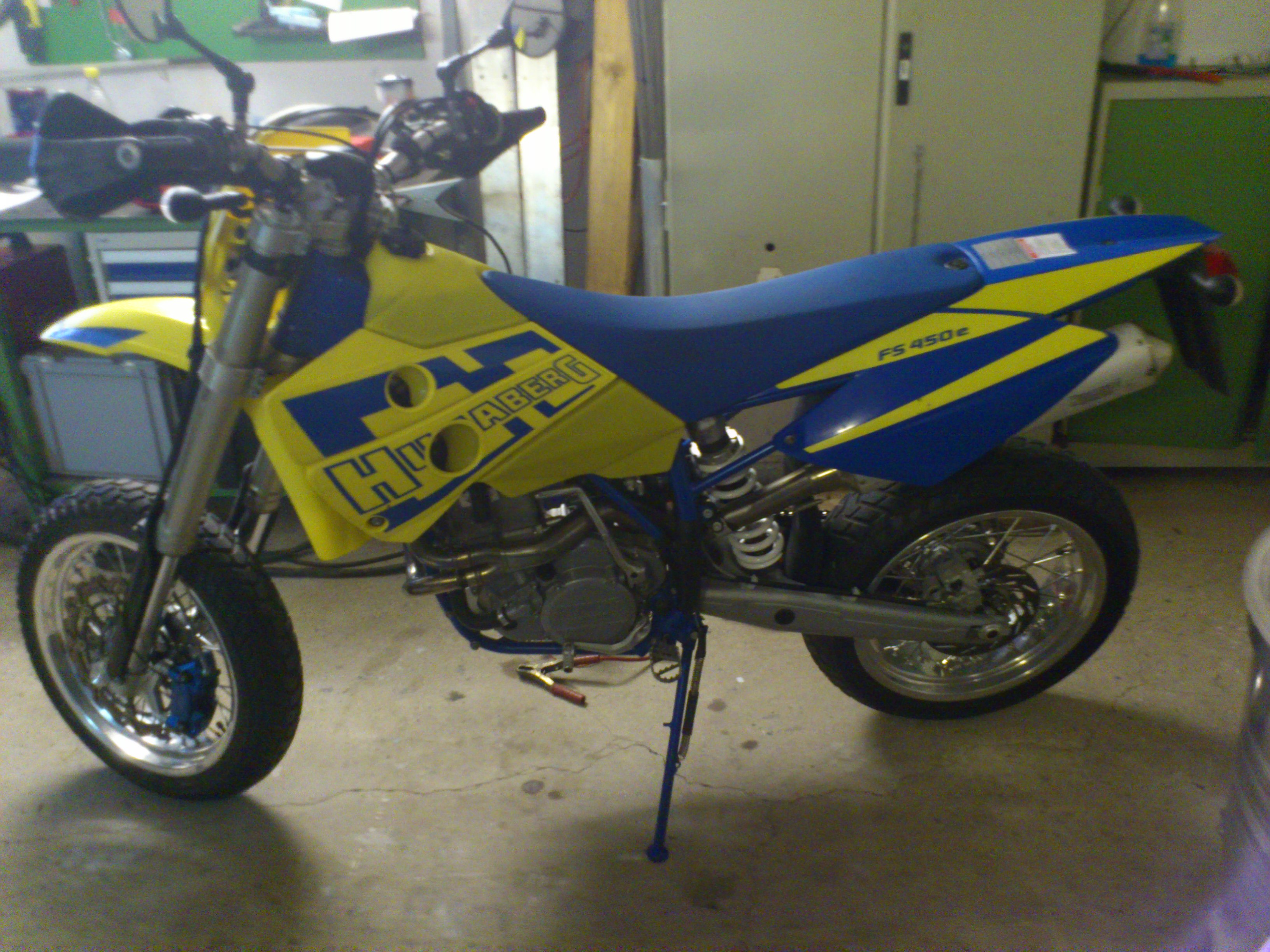

  • Ich wurde letztes Jahr mit meiner FS 450 und Originalauspuff wo das E Zeichen drauf ist angehalten ( von einer Motorradstreife aus Nürnberg) . Fragte er mich" Wo ist der herausnehmbare DB Killer" ich schau meinen ESD so an und fragte Ihn " Ob er irgend eine Bohrung oder Gewinde zum befestigen des DB Killers entdecken kann. Konnte nicht mal darüber lachen als er meine Berg abholen lassen wollte.
    Gruß erwing40
