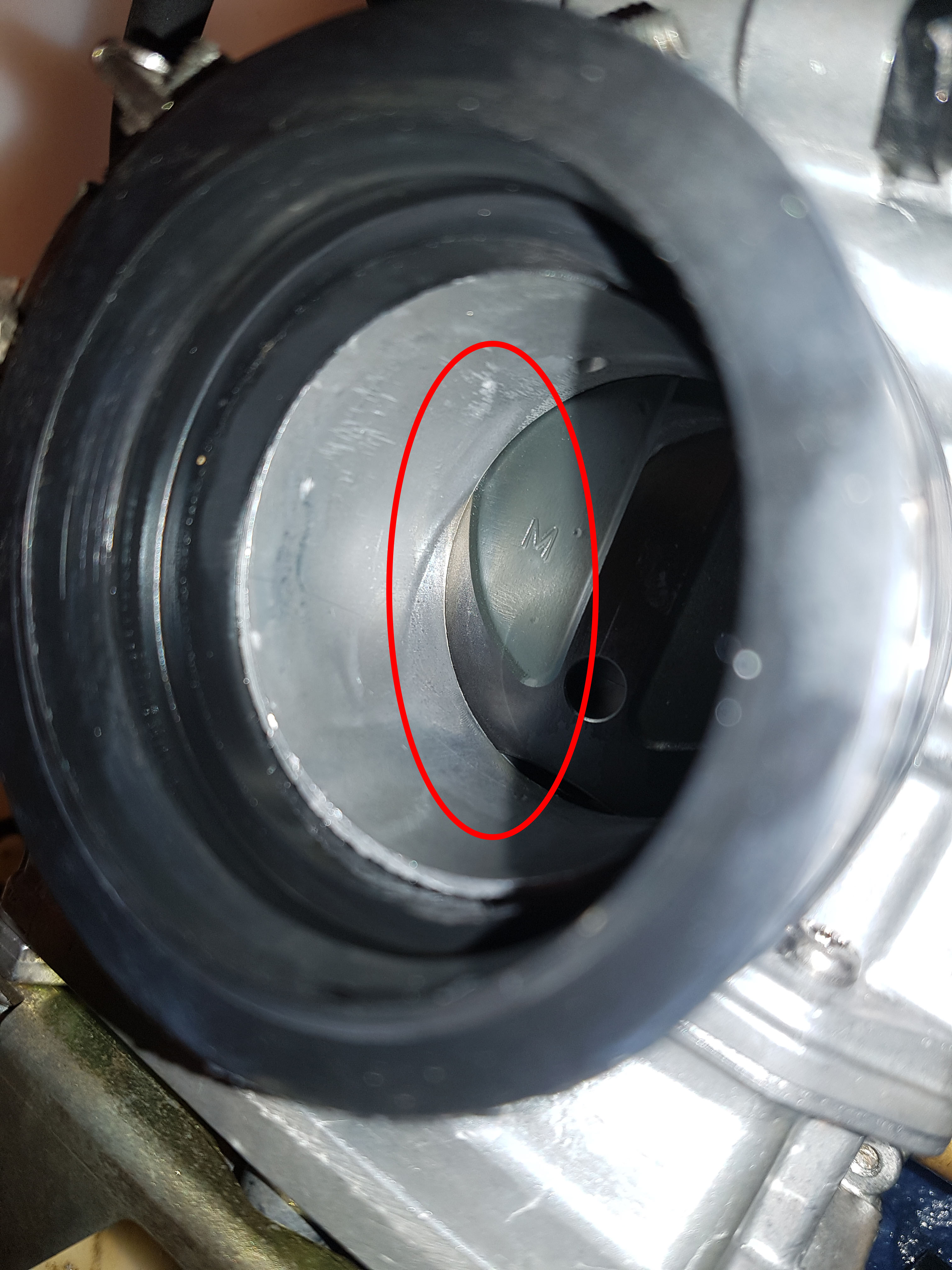

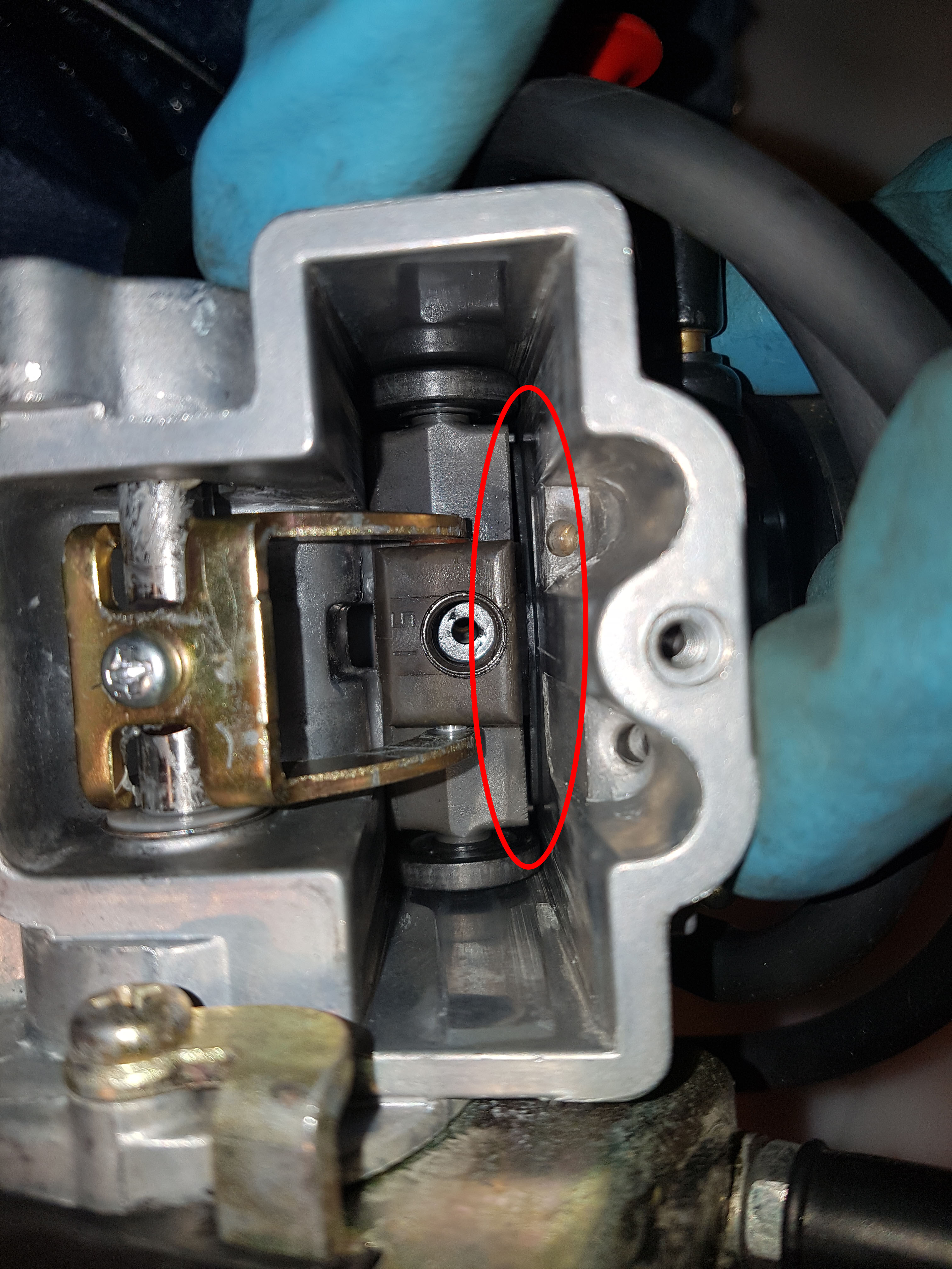

    Zu dem Dichtungspapier selbst:
    Das war auch ein Tipp aus dem Forum hier, der echt hilfreich schien! Die Dichtplatte am Gasschieber, die mit der Gummilippe abgedichtet ist, bekommt, über die Jahre und die Abnützung, etwas Spiel...dadurch kann links, rechts, oben, unten eventuell Falschluft bei geschlossenem Schieber vorbei und die Karre läuft untenrum bzw. am Stand einfach echt bescheiden. Das war sicher auch bei mir ein Mitgrund für das grottenschlechte Standgasverhalten und die Gasannahme!
    Zum Procedere:
    Man baut den Schieber aus, und hat dann zwei Teile: einmal den eigentlichen Schieberkörper (das Teil mit den Rädchen) und die Platte mit der Gummidichtung. Der Schieber selbst hat hinten diese Ausnehmung mit etwa 25-30mm Durchmesser ca....dort habe ich 0.8 mm starkes Dichtungspapier ausgeschnitten und eingelegt, damit der Abstand zwischen Schieberplatte und Vergasergehäuse kleiner wird, sprich: kein wirklicher Spalt für Falschluft ist.
    Prüfe mal, ob dein Schieber Spiel hat...dafür einfach den ausgebauten Vergaser in die Hand nehmen und hinten gegen den Schieber drücken...als auf der Ansaugseite. Wenn sich dieser dann recht weit nach vorne schieben lässt, quasi wackelt, kann es schon sein, dass dort Falschluft vorbei kommt.
    Es ist etwas schwer zu beschreiben und es gibt auch keine mir bekannten Grenzwerte für dieses Spiel, was akzeptabel ist und was nicht, man muss einfach mal ein bisschen schauen und selbst einschätzen, wenn man keine zwei linken Hände bzw. blinde Augen hat!
    Hoffe, das hilft dir etwas!
    LG Alex
    EDIT: noch 2 Bilder
    Hier kannst du auf Spiel prüfen...am ersten Foto wird eben genau dieser Spalt größer, wenn du das Dichtungspapier einlegst...der Schieber sitzt wieder besser in seiner Schiene.
    Dieser Beitrag wurde bereits 1 mal editiert, zuletzt von drzikzak ()

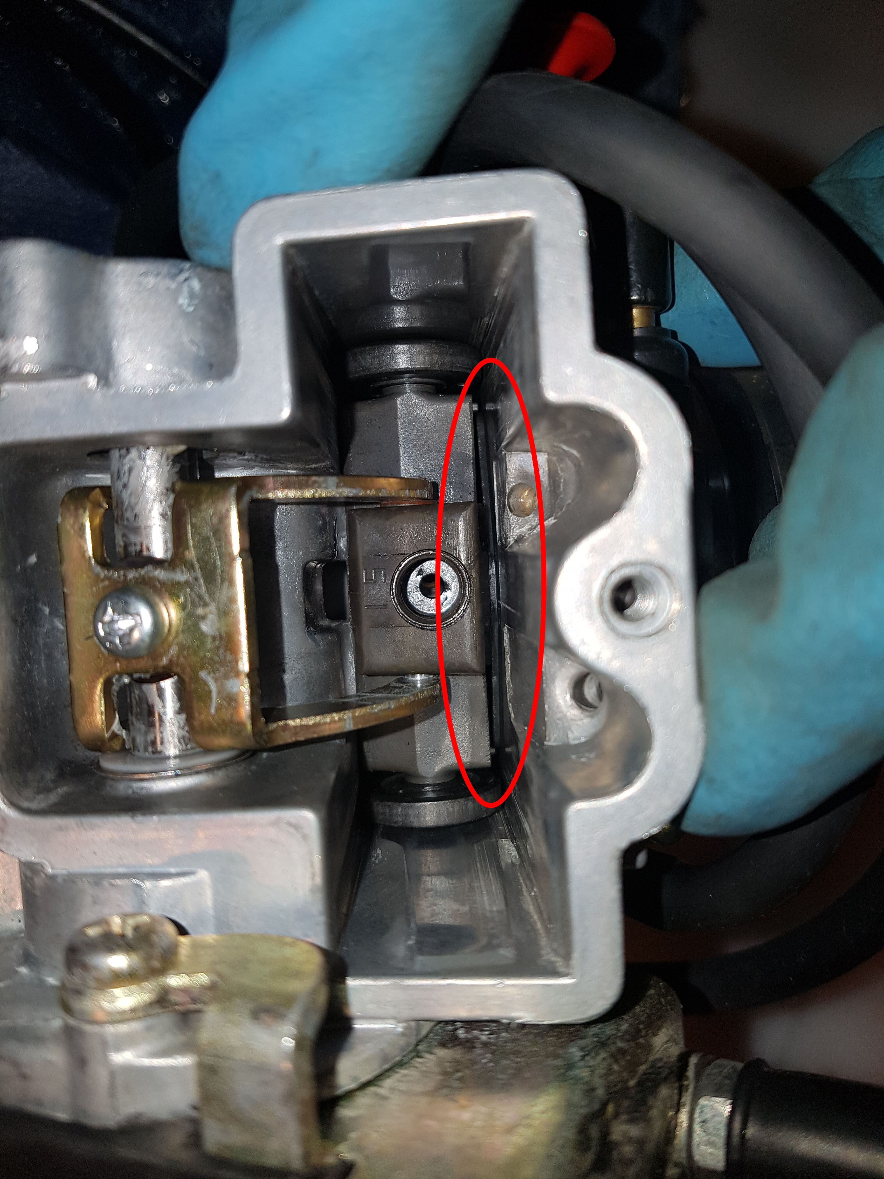

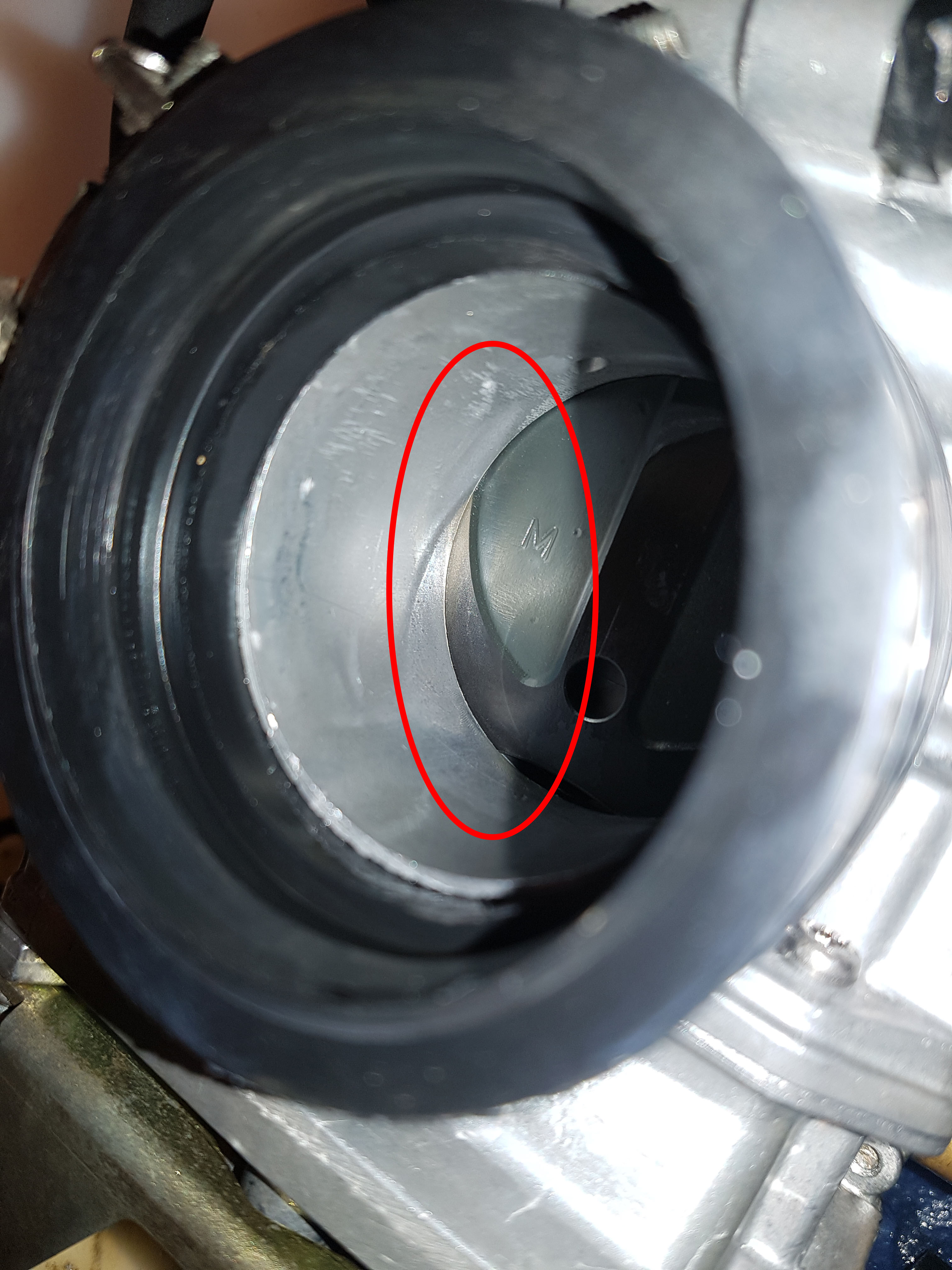

  • @darkdog
    Hier mal zwei Links zum Thema:
    Schiebernachbau in Flugzeug Alu
    Platte mit Dichtung
    Die Gummi-Dichtlippe zwischen Schieber und Platte wirst du schon sicherlich drin haben....aber dort kann man, wenn Spiel vorhanden ist, eben auch mit, Achtung, Dichtungspapier noch zusätzlich beilegen..in das Loch..dann sitzt die Platte wieder dichter im Vergasergehäuse...
    Vielleicht hilft dir das noch!
    LG Alex
