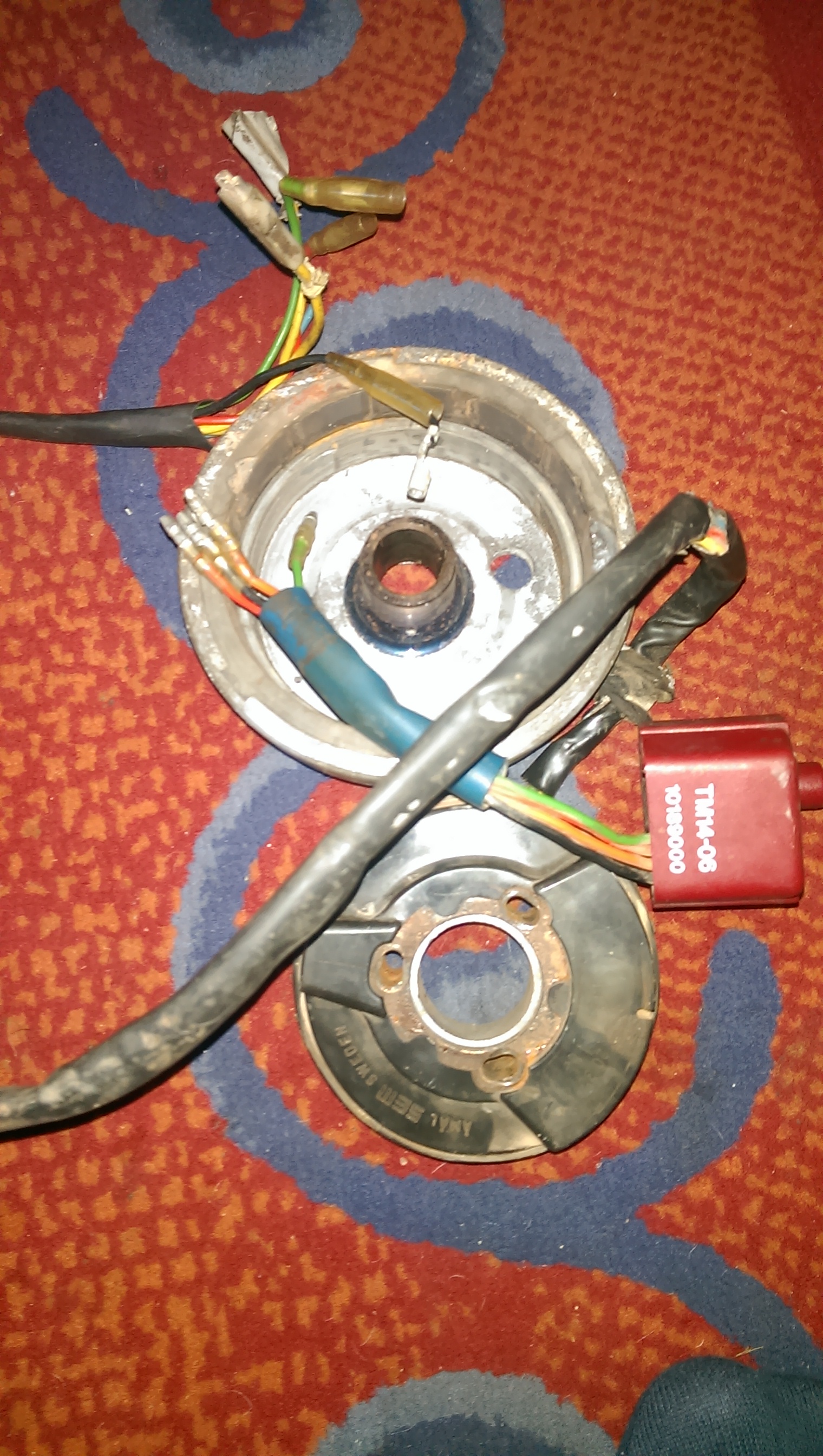

Musste dann feststellen das sie keinen Funken hat.
Hab nun keinen Plan ob Grundplatte Polrad oder Die Zündspule platt ist..... Hat da jemand Ohmwerte zum Durchmessen? Zündkabel ist neu auch ohne Kerzenstecker und Kerze kein Funke. Alles unnütze elektrische ist abgeklemmt um einem fehler aus dem Weg zu gehen Also nur Zündung zur spule zur Kerze... Totschalter/Kabel ist abgeklebt
Auf der Grundplatte steht gross nix drauf am Polrad auch nicht..
Auf der Zündspule steht::
SEM AMAL Sweden
TM14-06
10189000
Warum ärgert die Kiste mich so? Wäre echt top wenn mir jemand weiterhelfen kann nachdem ich X Stunden und knapp 600 euro in das kleine Motörchen investiert habe
DIE SEM macht bei allen Modellen bis 2003 teilweise echt Probleme! Wenn in dem "werkstatthandbuch" für die 350er keine Werte drin sind wirds schwierig! Ich werd morgen mal stöbern ob ich was finde! Wie "misst" du den Zündfunke?
Die SEM brauch glaube auch nen richtig ordentlichen Kick von OT sonst kommt da nix oder nur sehr schwach! Hab ich mal so aufgeschnappt, man möge mich aber gern verbessern!
Sonst schön das es voran geht mit der kleinen!
ok hab mir ein paar werte von Husaberg Winkler besorgt.... kann ich ja auch mal posten wenn ich daheim am pc bin..... mal schaun ob das soweit hinhaut...
ich messe den Funken da nicht. ich guck nur obs funkt.... aber dabei schon en Wolf gekickt...... und zur sicherheit au mal en Auto davor gebunden und gezerrt....nixxx null kommt da.... und sone merkwürdige zündspule hab ich zuvor au noch nie gesehen
Bin um jede Info dankbar:)
beobachte gerade ne KTM zündung von sem bei ebay.... aber ob diese nun passt vom Kurbelwellen durchmesser und so ist sehr fraglich.....
